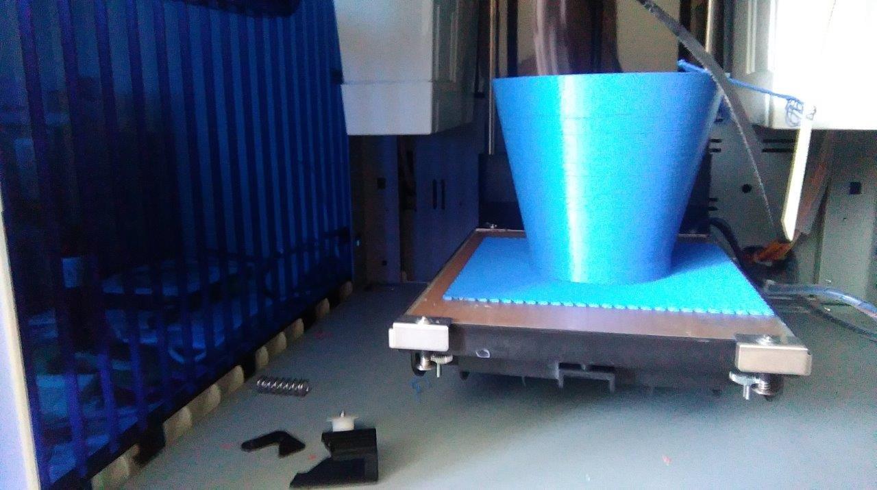

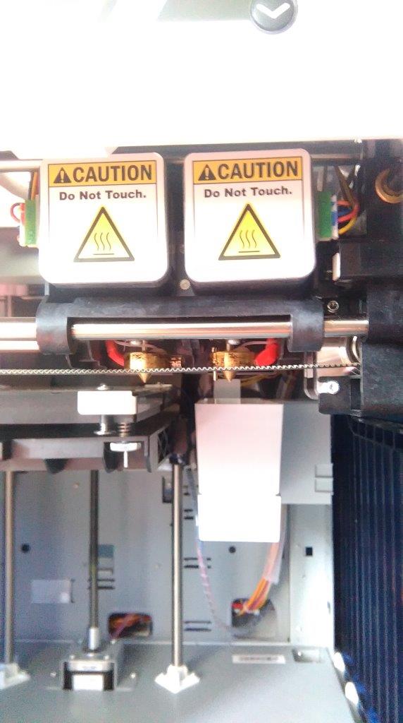

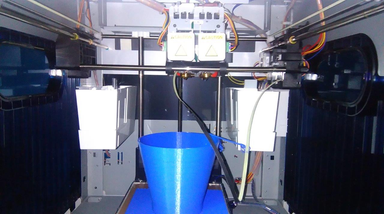

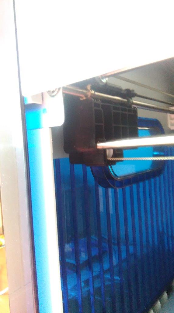

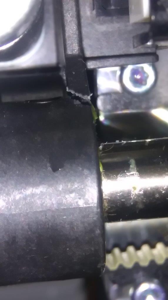

  3. Bonjour, Merci pour ces premières réponses. Voici des photos de la première panne puis de la deuxième : première photo = la pièce cassée est à gauche, c'est celle qui gère l'entrainement de la courroie dans le sens de la largeur. A droite, le courroie en vrac. Accessoirement, l'objet en cours d'impression. 2ème = les morceaux cassés de la pièce, 3ème = photo prise après retour de réparation = symbolise ce que cette pièce devrait être avant casse, voir la poulie blanche qui entraine la courroie par exemple 4ème photo = 2ème panne, il s'agit de la vue globale de la pièce d'entrainement des buses, voir à droite, partie en plastique noir juste au dessus du tube de guidage 5ème = gros plan de la partie avec rupture, voir au milieu en haut de cette photo Crdt,
