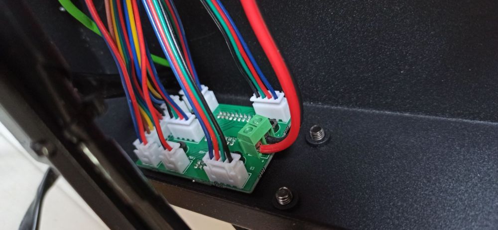

  3. Ok thanks pour l'image. Mais si j'arrive sur la carte reliée à la cartouche j'arrive ici (photo). Je viens de tester fil rouge et fil noir avec le voltmètre, et l'imprimante s'est déconnectée direct.... Heureusement elle se rallume après qq minutes... Grosse frayeur d'avoir tout court circuiter
  4. On est bien d'accord que la cartouche chauffante c'est la tête d'impression?
  5. Du coup, je teste quel fil rouge et noir? ^^

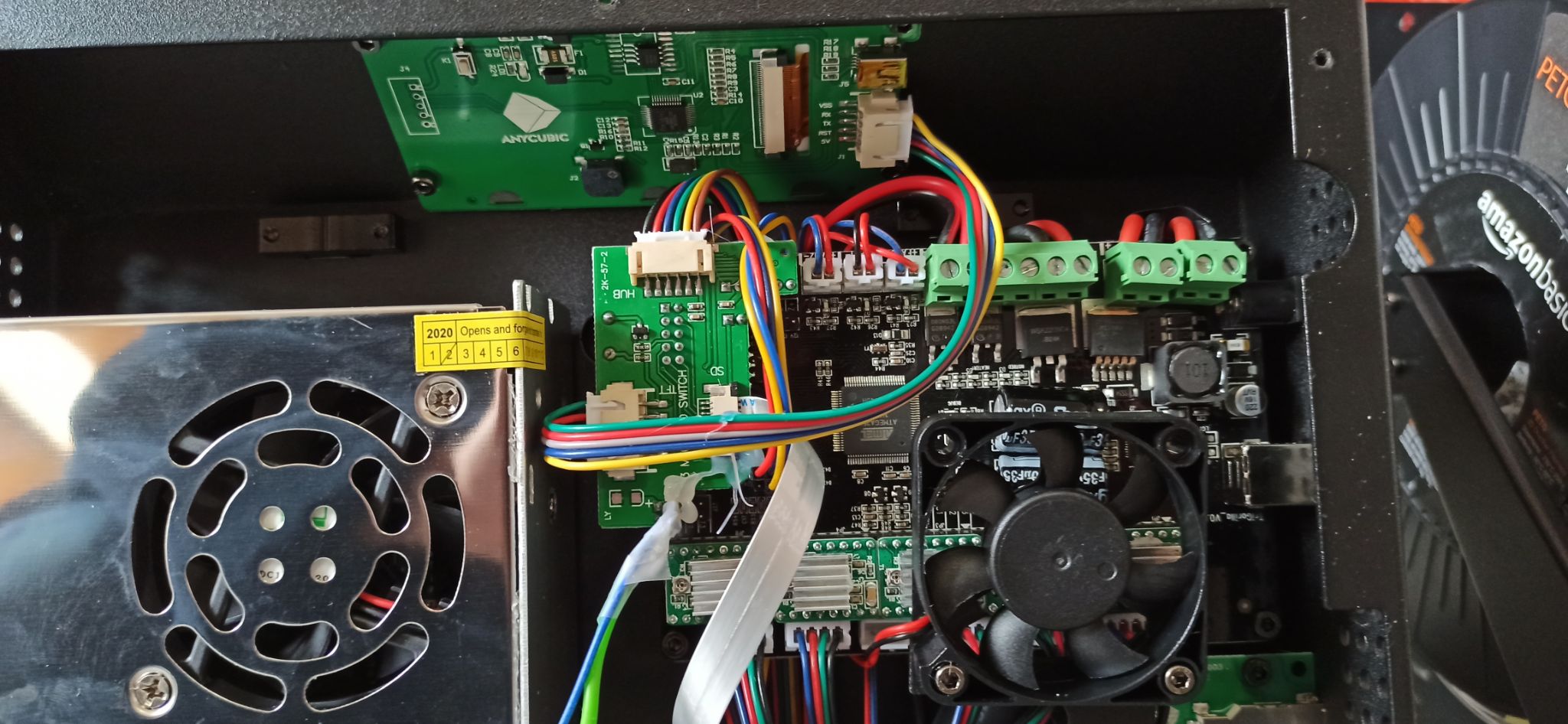

  6. Hello à tous, j'ai eu un retour directement d'anycubic, je vous mets la réponse: "Hello, I looked at the picture you provided, it may be that the hot end is damaged or the hot end port of the motherboard is damaged. You can try to open the bottom cover of the printer (this will not affect the warranty period), turn on the printer and click "Preheat PLA" on the display. Then use a multimeter to measure whether the hot end port of the main board has a 12V voltage output or not. 1. If the hot end port of the main board has a 12V voltage output, it proves that the main board is intact. I can apply for a new hot end for you during the warranty period. 2. If there is no 12V voltage output at the hot end port of the motherboard, it proves that the motherboard is damaged. I can apply for a new motherboard for you during the warranty period. Regards, Anycubic/Obi" Alors du coup, je ne voudrais pas faire de connerie, mais si je comprends bien il me demande de: -retirer le capot inférieur -allumer l'imprimante et de faire préchauffe PLA -et de mesurer au multimètre la sortie de la carte mère? Au point chaud c'est ça? Mais où est situé ce fameux point chaud? je ne voudrais pas faire un court circuit en faisant la manip.... Merci à vous !

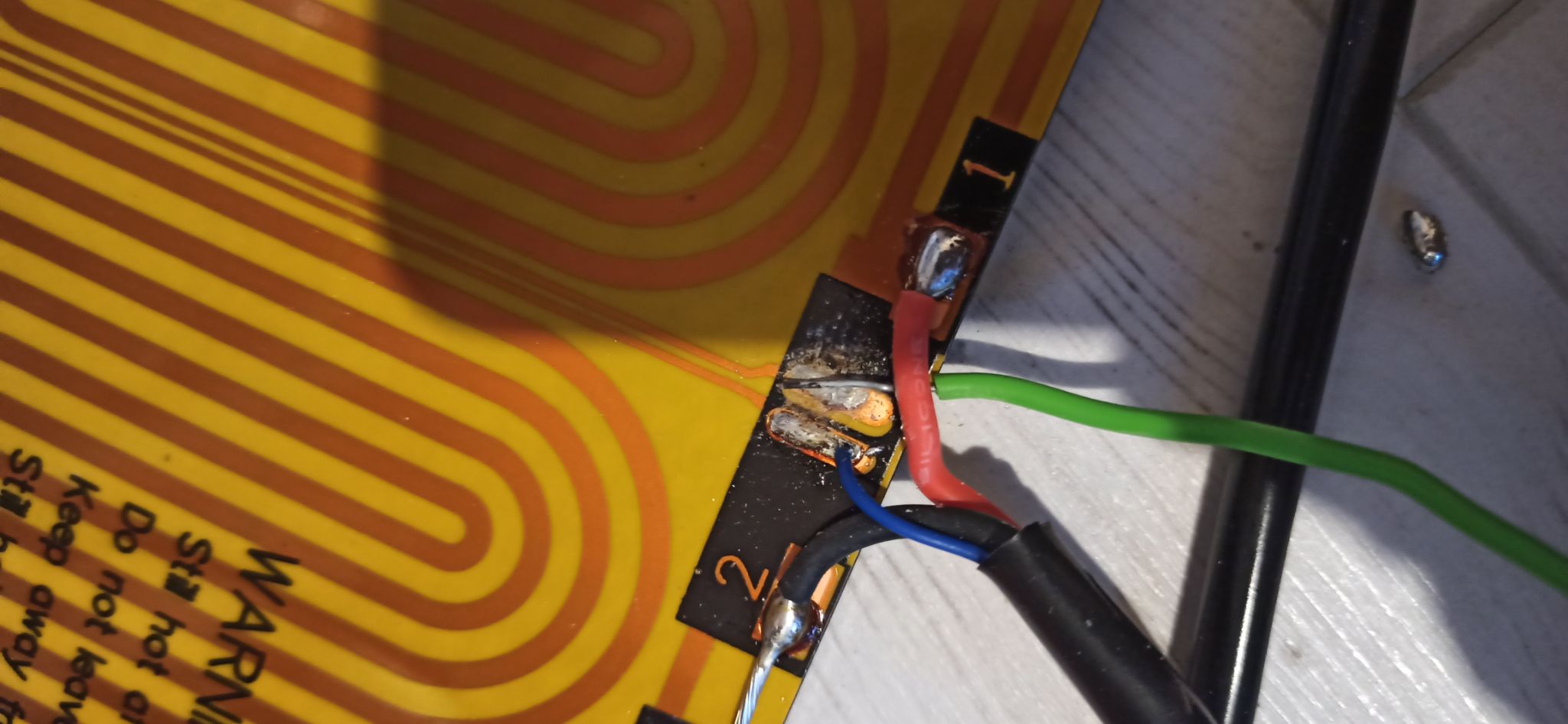

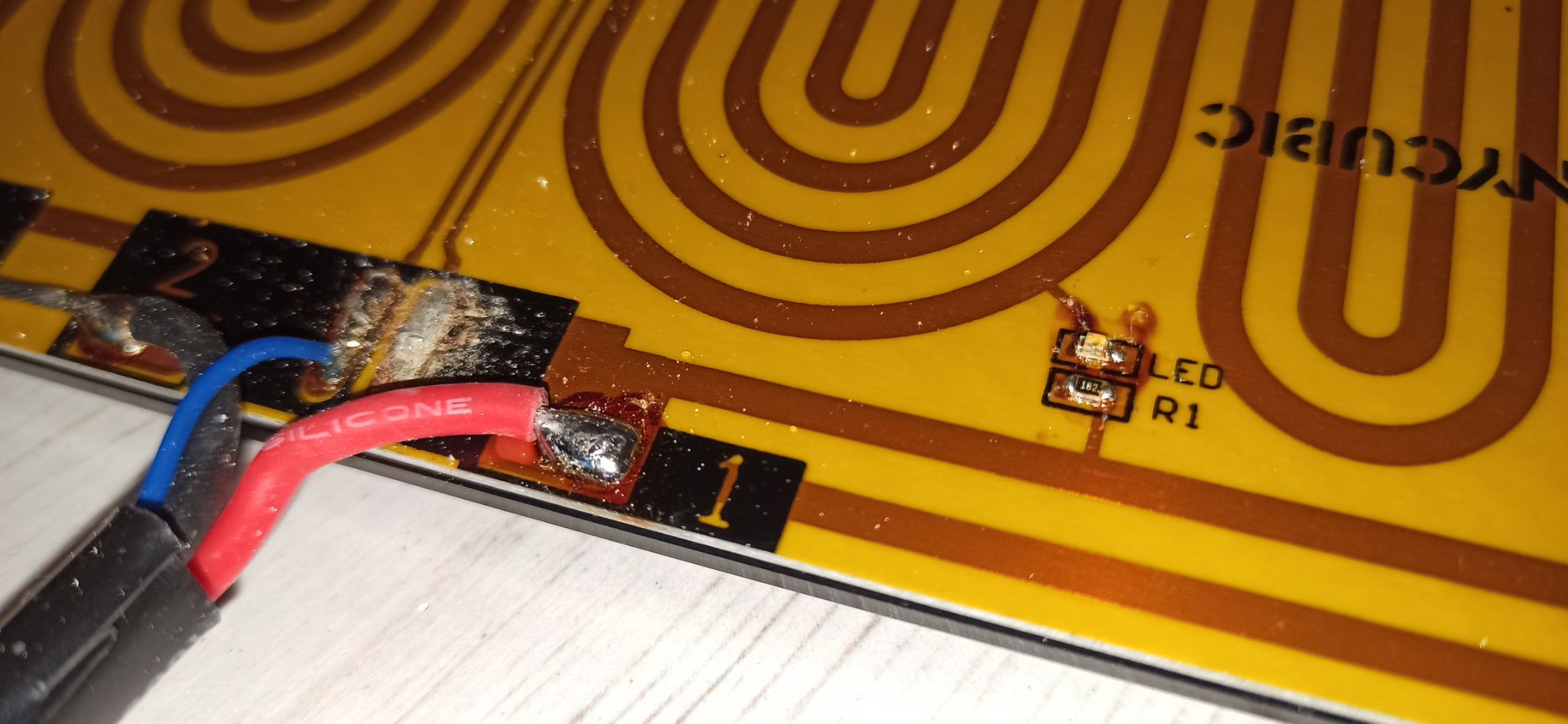

  8. Du coup pr l'affichage, ça serait dû au mauvais Firmeware? Une idée de comment résolver le pb? Oui les soudures ne sont pas encore faites Mais j'ai pu tester les contacts, et ça ne résout pas le pb
  9. Ah yes, mais là, le fil vert n'est pas encore soudé, ma soudeuse n'est pas assez puissante (soudeuse sans fil de chez lidl ^^). Ok je teste ça! Merci pour ton idée. Par contre je l'ai acheté sur Aliexpress, la garantie fonctionne quand même??

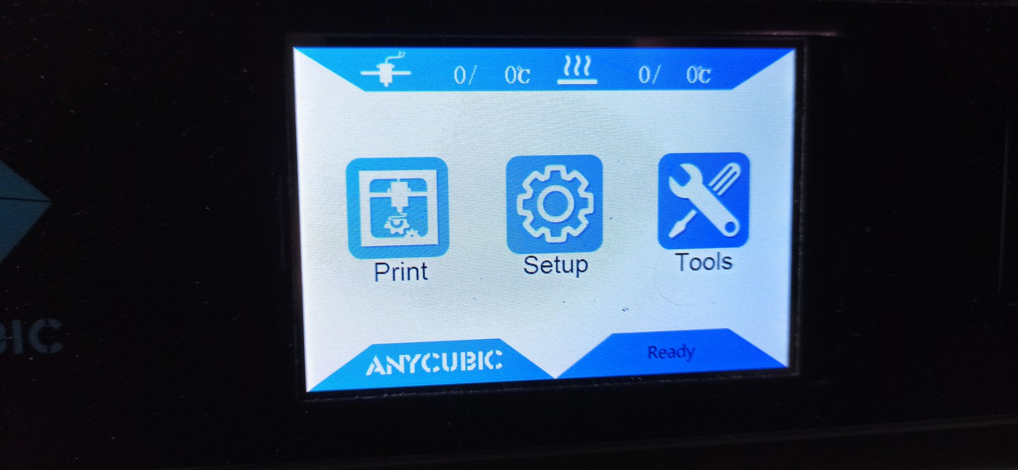

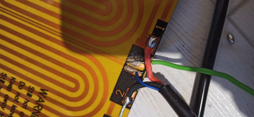

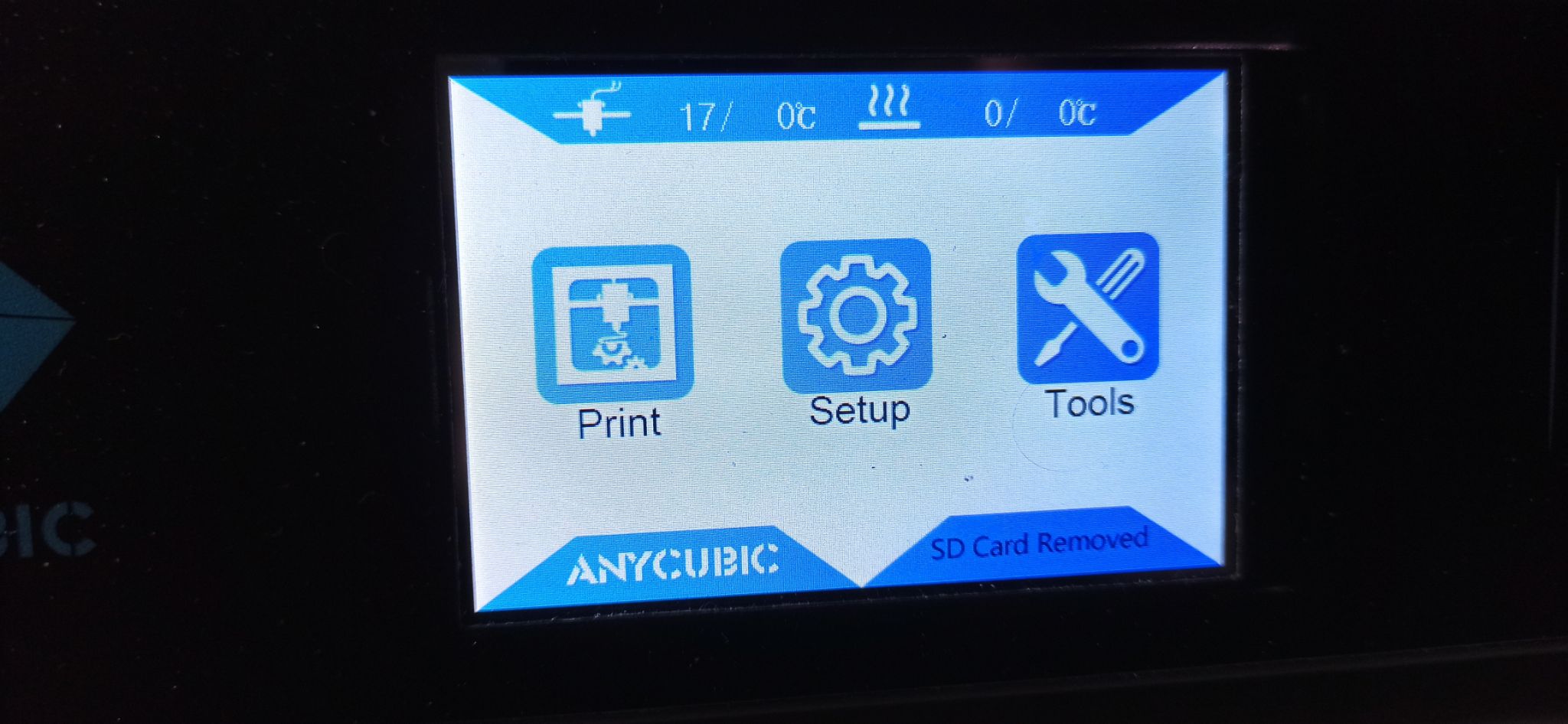

  11. Ici écran avec affichage des températures à 0. Et changement du fil vert lié au plateau.
  12. Ah non pas testé ! Je m'en occupe demain où se situe cette thermistance ?

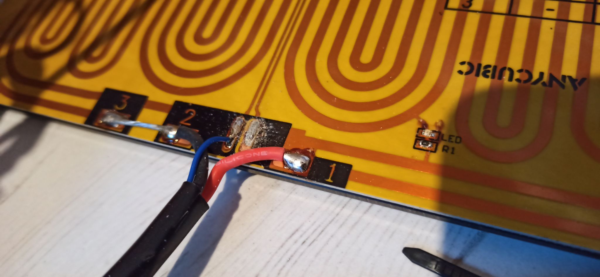

  13. Bonsoir à tous! Voilà maintenant 1 mois que ma Mega S d'Anycubic, ne veut plus fonctionner ... Toutes mes impressions sont out. Le problème: -Température de la buse et du plateau qui reste à 0... J'ai essayé de changer de firmeware Malvin, rien n'y fait, je me demande même si je n'avais pas fait le changement de firmeware avant le pb... Mais impossible de retrouver le firmeware d'origine Grâce au forum, J'ai vérifié la continuité des fils: et effectivement un des fils: le vert relié au plateau devait être sectionné dans la gaine... Je l'ai changé, mais le pb de température à 0 persiste ... Je sèche... Quelqu'un pour m'aider? N'hésitez pas à me dire quoi tester? merci d'avance à tous!
