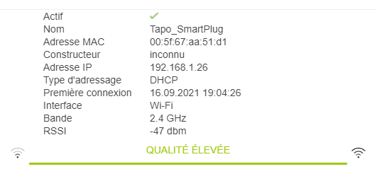

  1. Salut, j'ai TOUT réinstallé et cela ne fonctionne toujours pas. Il y a bien une application TAPO + login/mdp qui fonctionne très bien. Il semblerait que j'ai oublié de faire un upgrade de python pour que cela fonctionne ( https://github.com/fishbigger/TapoP100 ) EDIT : je n'arrive pas à faire l'install, étant débutant sur linux....
  2. oui oui avec Tapo je fais ON/OFF elle fonctionne très bien. Il existe un autre plugin spécial pour les TAPO mais elle demande un login + mdp en plus de l'IP. mais je ne sais pas quoi mettre dans login + mdp... en local + octoeverywhere tout est OK sauf le ON/OFF à distance..je sèche.
  3. non Justement j'utilise Tapo pour configurer TP LINK. ca doit être la même chose. J'ai installer le TPlink Smartplug avec l'@ IP de la prise et cela ne fonctionne toujours pas. elle est toujours en .26 et l'icône est toujours grise même en cliquant dessus.
  4. il est en Wifi et cela fonctionne très bien. Je prends la main dessus via Putty en 192.168.1.89 Ma tapo100 fonctionne impec via l'application TP link TAPO ON/OFF. Dans le login/mdp du menu Smartplug il faut mettre le ssid + mdp de la box ? mon problème doit venir de la je pense.
  5. Salut, désolé si je ne suis pas au bon endroit. J'ai un soucis au niveau de ma configuration : - Ender 3V2 - 4.2.2 avec CR touch - Raspberry pi4 avec Octopi en 0.18 - prise connectée TP link TAPO 100 sur l'alim de l'imp3D. (https://www.tp-link.com/fr/home-networking/smart-plug/tapo-p100/) Je souhaites lancer une impression depuis mon travail mais je n'y arrive pas. mon problème : lors de l'installation du module TAPO 100 smart plug, le petit éclair sur l'index de Octoprint ne fait que tournée sur lui même, aucune communication possible en cliquant dessus. J'ai essayé de changé le mot de passe en 8 caractéres, install/reinstall, upgrade python 3 etc... l'@ IP est la bonne 192.168.1.26 ! Rien ne fonctionne, j'ai du loupé une chose simple dans la procédure. Si quelqu'un utilise octoprint avec une TAPO 100, je veux bien volontier de l'aide Merci à vous
