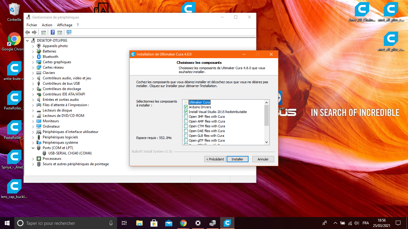

  9. j'ai déjà essayer de plusieurs manière sans grand résultat. avec cura de démarer avant ou pas, etavec l'imprimante alumer avant ou après la mise en route de cura. mais le pire c'est qu'a certain moment il vas me la prendre sans aucun soucis. je vais essayer de désinstaller et de réinstaller cura .... ok je ferais attention.
  10. vous aurais un logiciel qui ce rapproche le plus de cura a me recommander ? ou une idée au problème ?
  11. non je l'es télécharger par chome (sur le site officiel)
  12. je viens d'essayer avec Pronterface et ca fonctionne sans problème

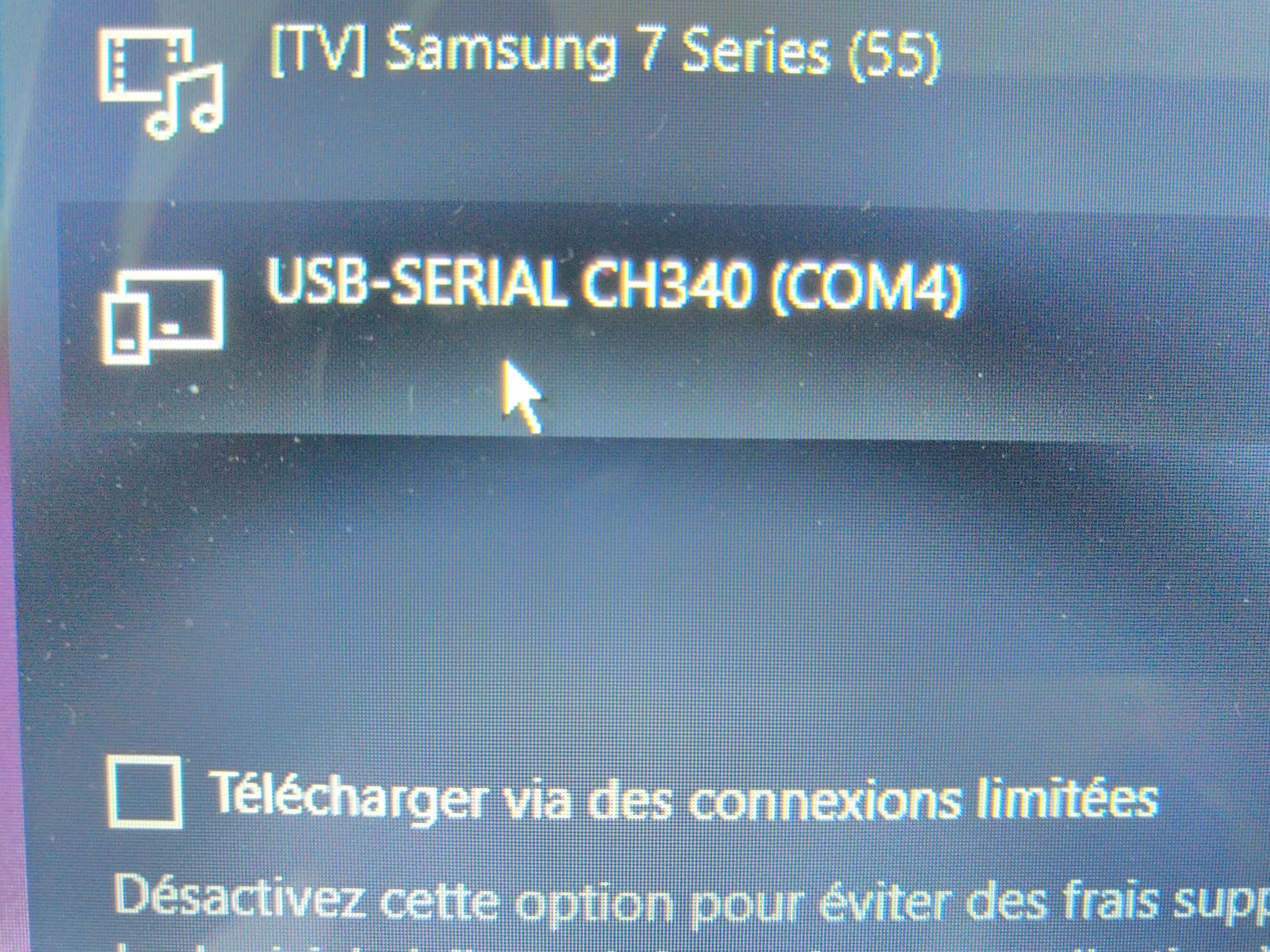

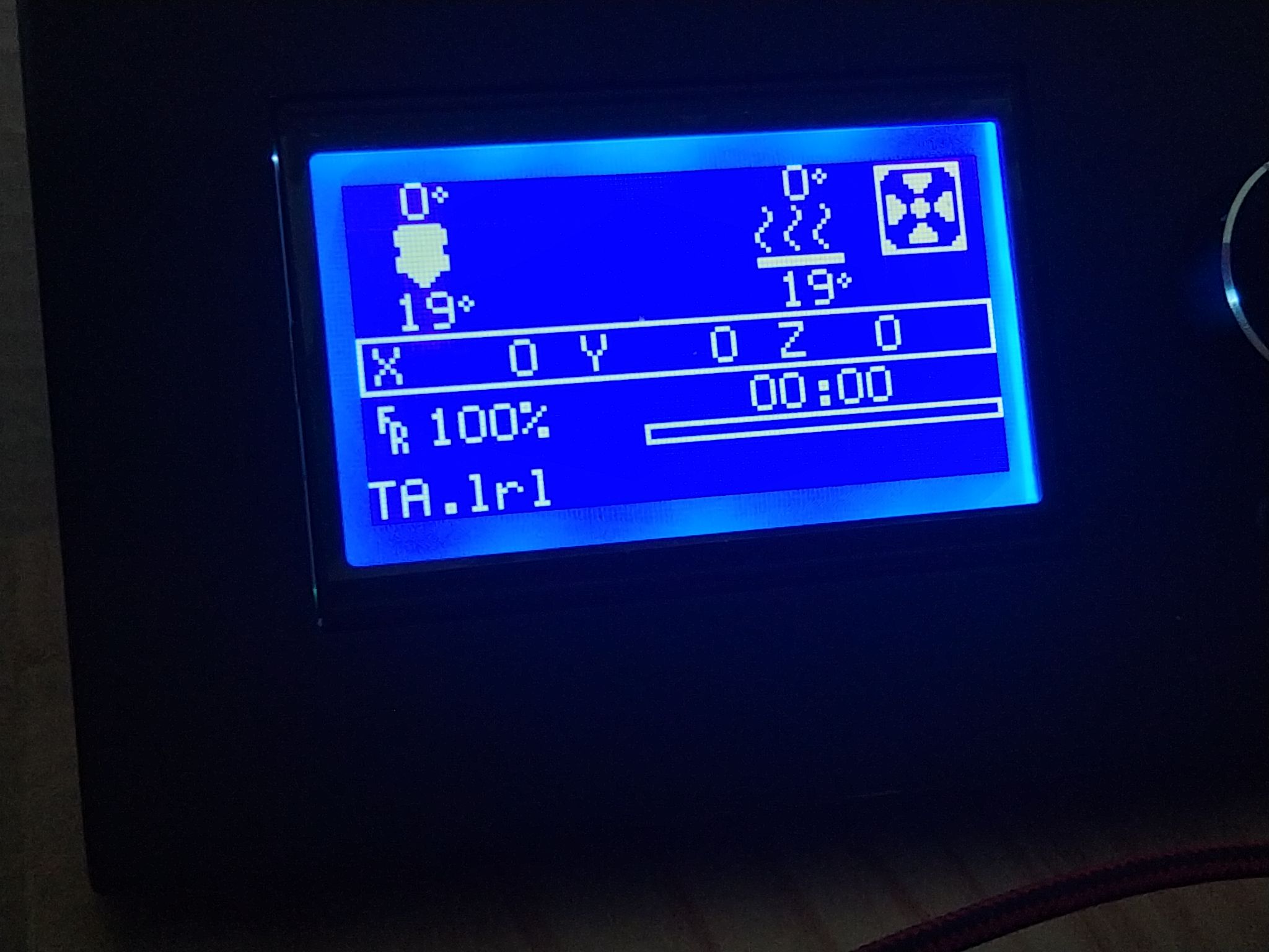

  14. Je vien de passer le port com4 en 115200 et ça ne fonctionne toujours pas sur cura
  15. Mon pc reconnaît l'imprimante sous ce nom, et j'ai ce message sur l'imprimante
