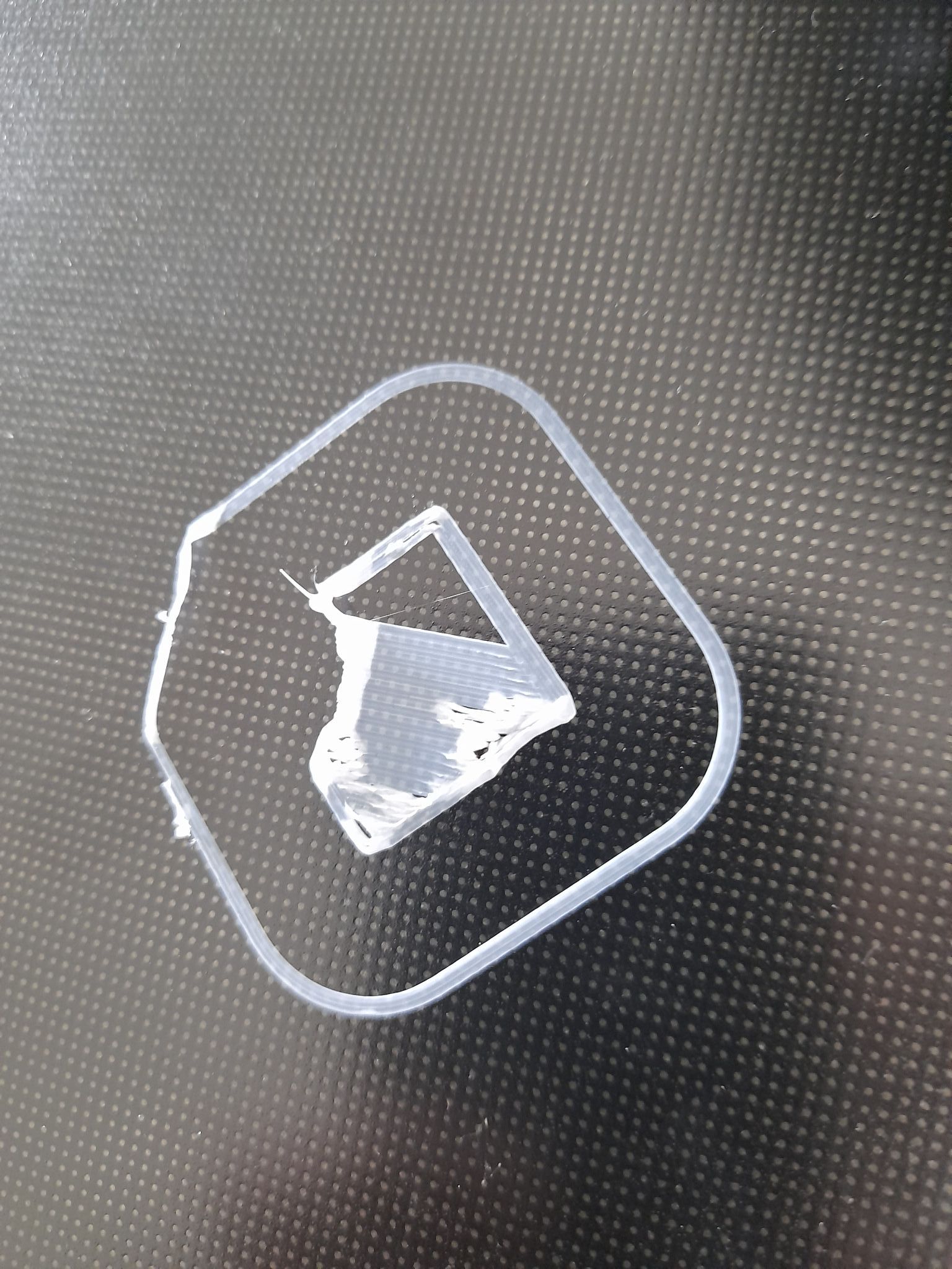

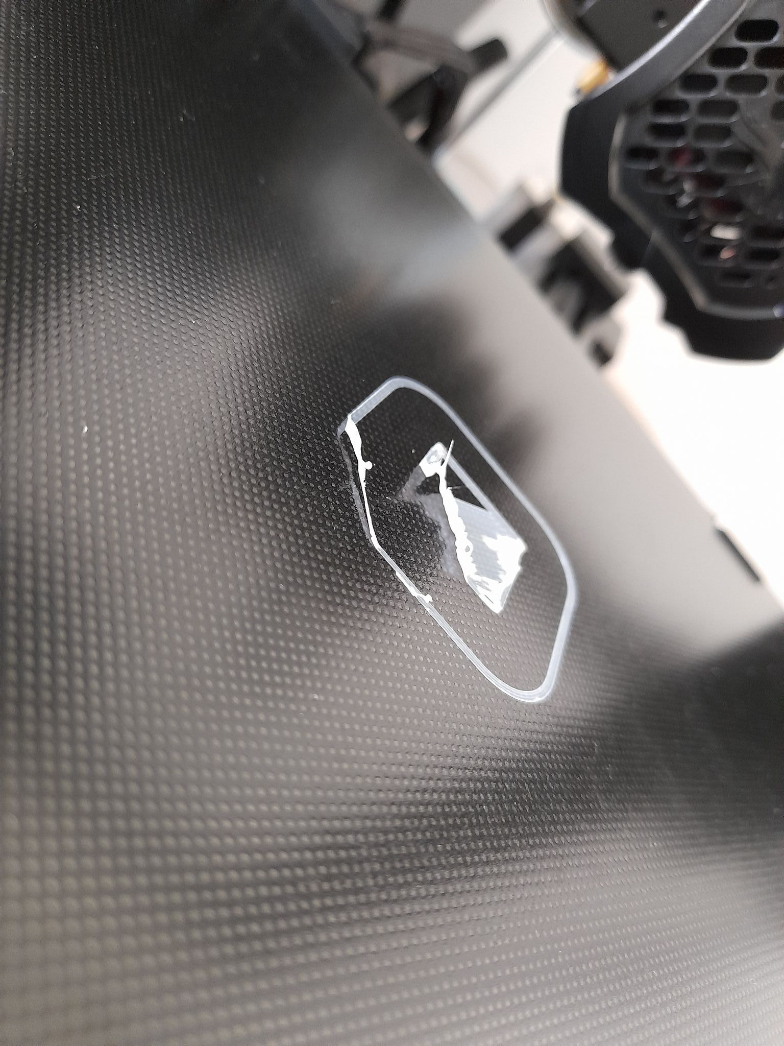

  5. Bonjour a tous. Alors, oui, après avoir fait sécher ma bobine, nettoyé mon plateau et effectué un nouveau réglage du plateau j'ai réussi a imprimer l'un des modèle fourni avec l'imprimante. J'ai cependant remarqué que mon plateau n'est absolument pas plan... J'effectuais mes niveaux a partir des 4 coins. Hier, j'ai tester depuis le milieu (la où la pièce perdait son adhérence au final) et j'ai pas mal d'écart... Je pensais qu'avec un plateau de verre on écartait ce problème... Du coup, le problème qui devait arriver arriva. J'ai tester une autre pièce (plus grande) et la, bim bam boom, ben elle se décolle a un autre endroit... J'ai vu qu'il existait des systèmes de nivellement automatique... je n'ai pas encore tout tout bien compris, mais est-ce que ce genre de système pourrai m'aider a régler ce problème ? Et merci @minoudedijon pour ta combine, je la garde sous le coude au cas où
  6. Ok, ma bobine a presque passée ses 3h au chaud, je vais tenter une impressions "en l'état" puis en passant un coup de vinaigre blanc sur mon plateau.
  7. Merci pour cette réponse ! Je m'en vais de ce pas faire chauffer mon four C'est ce que je commençais à penser... Mais je n'avais jamais percuter qu'un pouvait "sécher" la bobine... Pour ce qui est du plateau, il me semble plutôt propre. Et le réglage du plateau oui, je l'ai re-fait récemment pour tenter de corriger mon problème. En tout cas, je vais déjà tenter de faire sécher ma bobine et je reviendrai vers vous J'ai cependant commandé comme conseillé de l'alcool isopropylique au cas où, ça ne fera pas de mal.
  8. Bonjour, J'ai rejoins il y a quelques mois la communauté des imprimeurs 3D suite à l'achat d'une Ender 3 V2. Mes premières impressions ne m'ont pas posé de problème, mais voila. Depuis quelques mois (oui... je coince dessus depuis un petit moment... ) j'ai un problème de décollement lors de l'impression (dès la première couche). J'ai l'impression que c'est un problème qui est apparu "petit à petit" dans le sens où, lors de mes dernières impressions qui ont fonctionnées, j'ai commencé a avoir des problèmes de petits fils qui sont apparu, ce qui s'est ensuite "empiré" en mon nouveau problème... Mais ce n'est que mon avis de néophyte. Est-ce que cela pourrai venir de la nouvelle bobine que j'ai installée ? Sauf que ce problème n'est pas apparu immédiatement... Comme c'est la première fois que je post un message, je ne sais absolument pas si je dois donner des indications spécifique, je m'en remet donc a vos commentaires. D'avance, merci pour votre aide !
