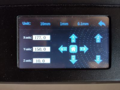

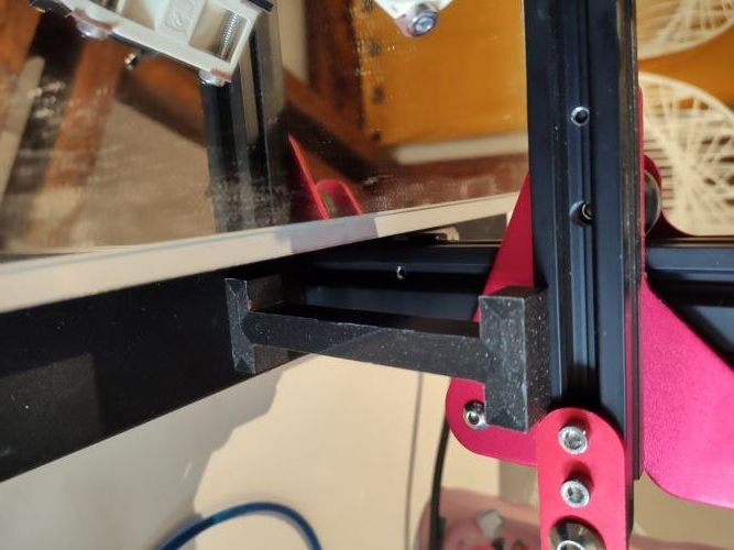

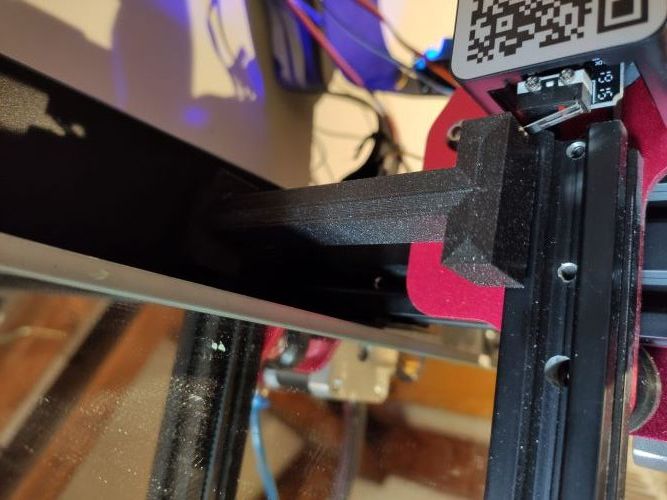

  3. Voici les photos : - Z Axis Compensation (ajustement en cours d'impression) - Après auto-home, position en Z = 10.0 - Les deux cales qu'on voit devant le barreau mesurent exactement 10 cm. La barre est clairement à 9.6cm . -
  4. Hello, je confirme, l'extrémité du nozzle est bien à 100mm du plateau avec le code que tu indiques. Mais quand je fais le "Auto Home", Z-Axis indique 10.0, par rapport probablement à la base des rails verticaux, et en réalité, le rail horizontal est à 9.6.
  5. Ok donc c'est normal. Merci.

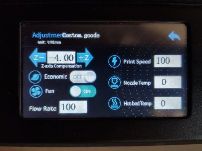

  6. Hello, ok merci. Effectivement, je n'ai pas forcément les bons mots. Le Probe offset est défini à -4.00mm. Mais quand je veux ajuster ou compenser le Z, je suis déjà à -4. J'aurais aimé que la compensation soit à 0.
  7. Hello, j'ai installé récemment un BLTouch sur ma cr10s pro. Afin que l'extrémité du nozzle soit parfaitement positionnée sur le plateau, je suis obligé de compenser le Z Axis à -4.0mm. Certes mes impressions sont "parfaites", mais je me demande pourquoi je n'ai pas la possibilité de définir la position Z à 0.0mm. Quitte ensuite à compenser de 0.1mm si nécessaire (en + / -). J'ai essayé (et réussi) à compiler le firmware InsanityAutomation de TinyMachines3D. J'ai modifié le paramètre NOZZLE_TO_PROBE_OFFSET à -4. Mais cependant, j'ai toujours la valeur -4 mm dans le Z Axis Compensation. Sachant aussi, du coup, que lorsque je fais le Homing, à 10 cm en Z, en fait ma barre horizontale de support de la tête est à 9.6 cm et pas à 10. Y a-t-il une solution pour régler ça ? Merci d'avance. Tom.
