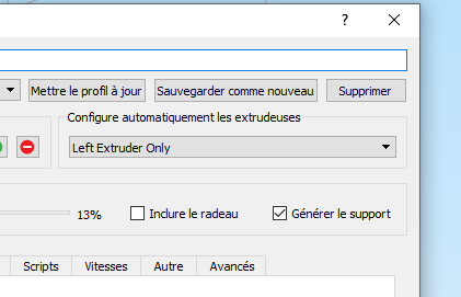

    Bonsoir à tous, Je Up ce sujet qui m'a bien dépanné et une ptite pensée pour Studiolab39 ! du coup miror et duplication sans soucis en n'oubliant pas de renseigner: par contre je suis preneur de vos astuces et autres méthodes pour du bi-couleur.... ça l'a eu fait sur ma dagoma... mais suis maintenant un poil largué... merci à tous, très cordialement,

    Bonsoir à tous! Est-ce que quelqu'un s'est penché sur les profils S3D pour les Tenlog Hands2 ? mci bcp
  6. Bonsoir, je me permets de UP ce sujet pour mon propre compte, ce petit "tips" pour S3D m'intéresse bien mais impossible de mettre la main sur les .stl de la CR-10s pro (v2). Je viens de chercher pendant presque une heure, sur thingiverse essentiellement, mais je suis "broucouille". je me sens d'autant plus con que CURA le fait sans rien demander, ce qui m'a permis d'éviter pas mal de c***ries entre mes deux imprimantes... j'ai bien tout fouillé mon DD, rien de rien... par avance merci, cdlt
