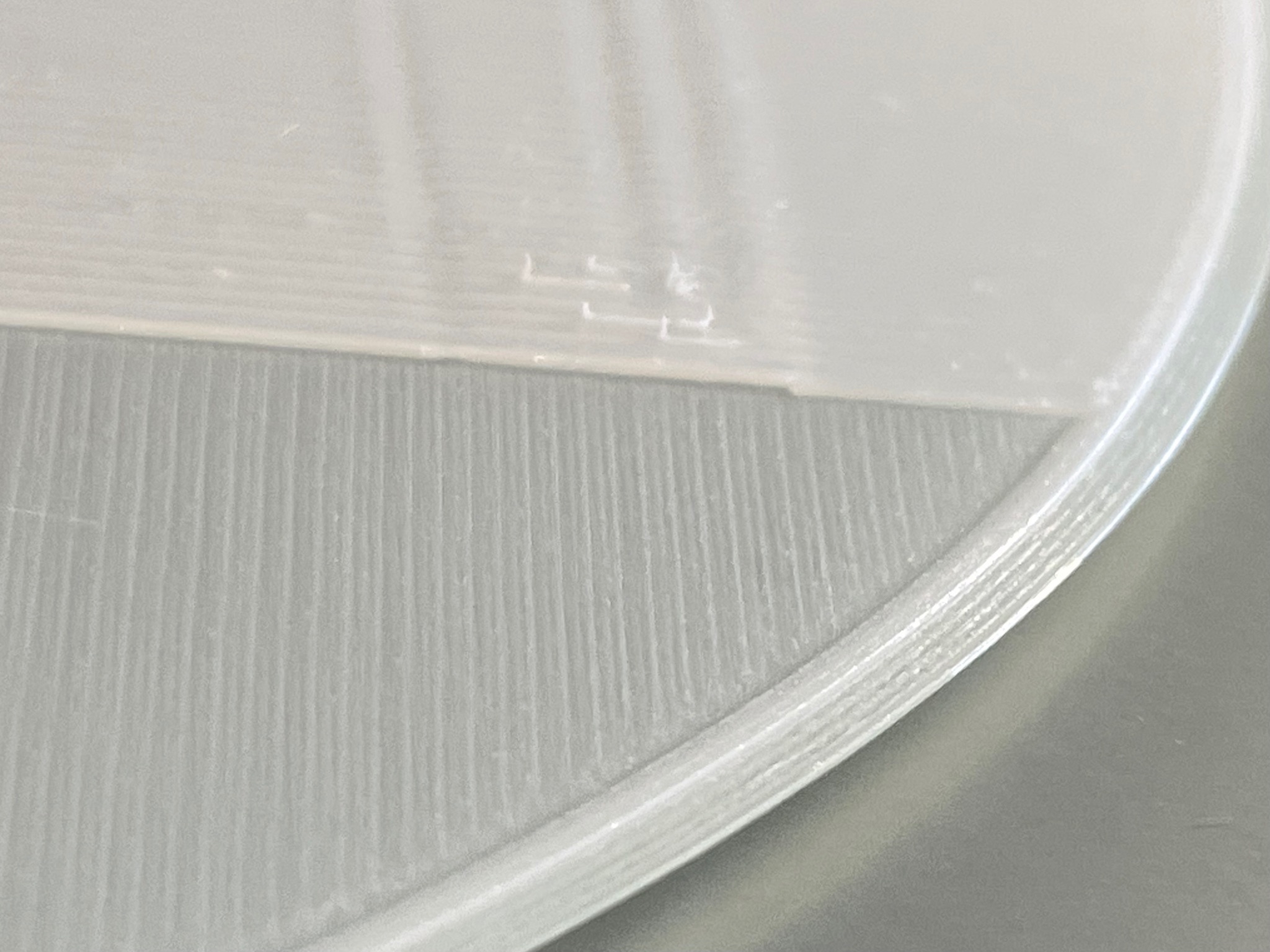

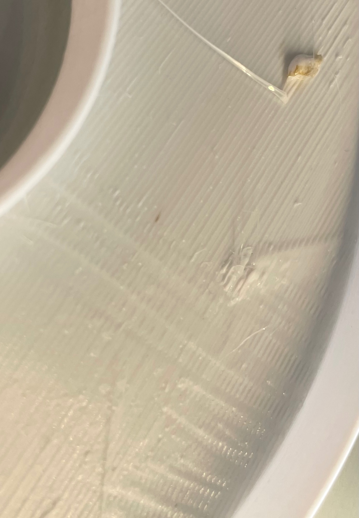

Défauts lissage dernière couche.
JHX a posté un sujet dans Entraide : Questions/Réponses sur l'impression 3D
Bonjour, j’ai un soucis de dernière couche avec du PETG, jusqu’à présent pas de soucis, mais là je n arrive pas à trouver le bon paramètre pour résoudre ce problème. sur la photo mapremière couche est parfaite, la deuxième couche ( et dernière) fait de petite vagues par endroits et fait pas propre du tout… PETG Amazon basique, 70*bed, 245*buse. merci -

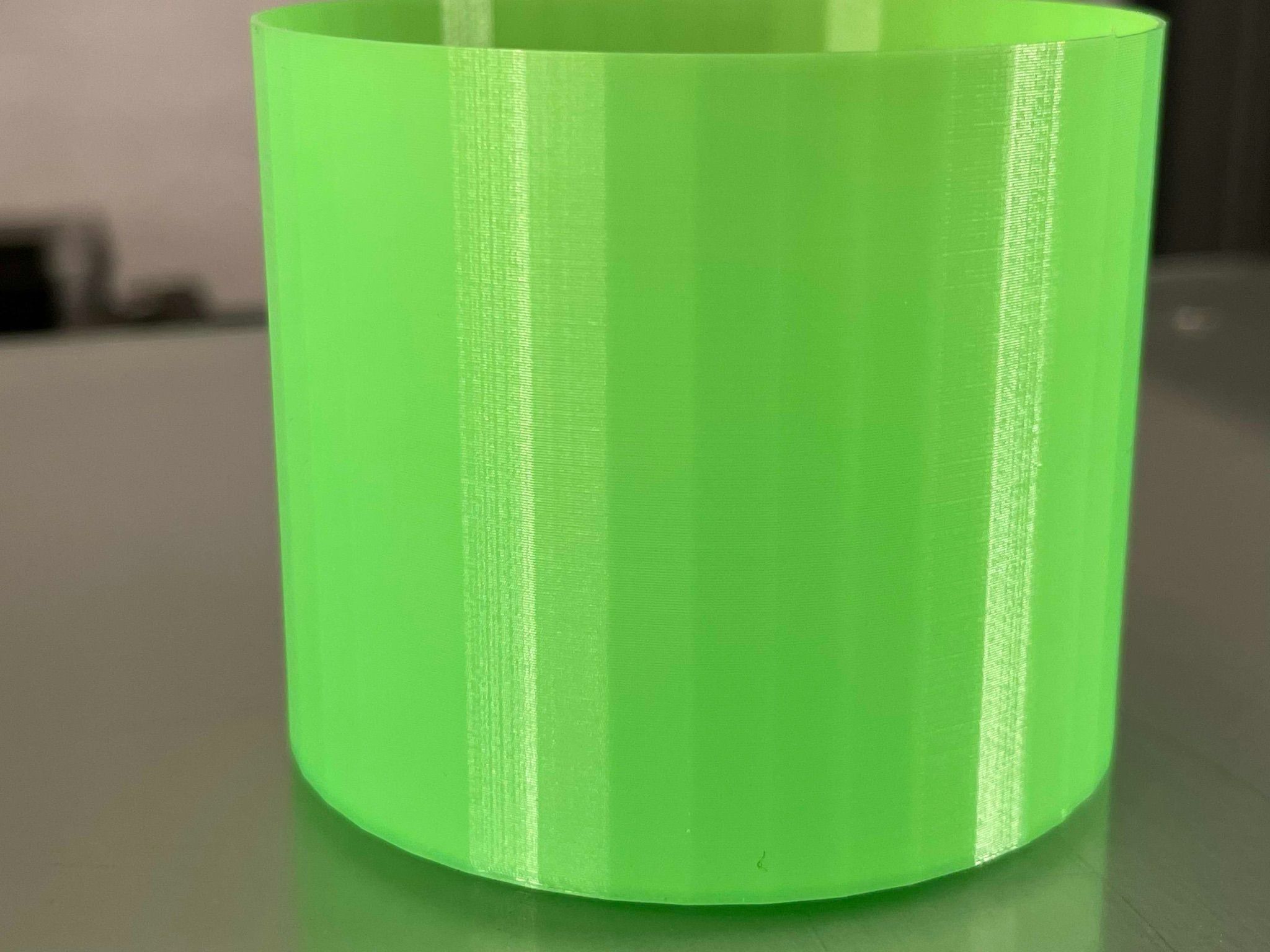

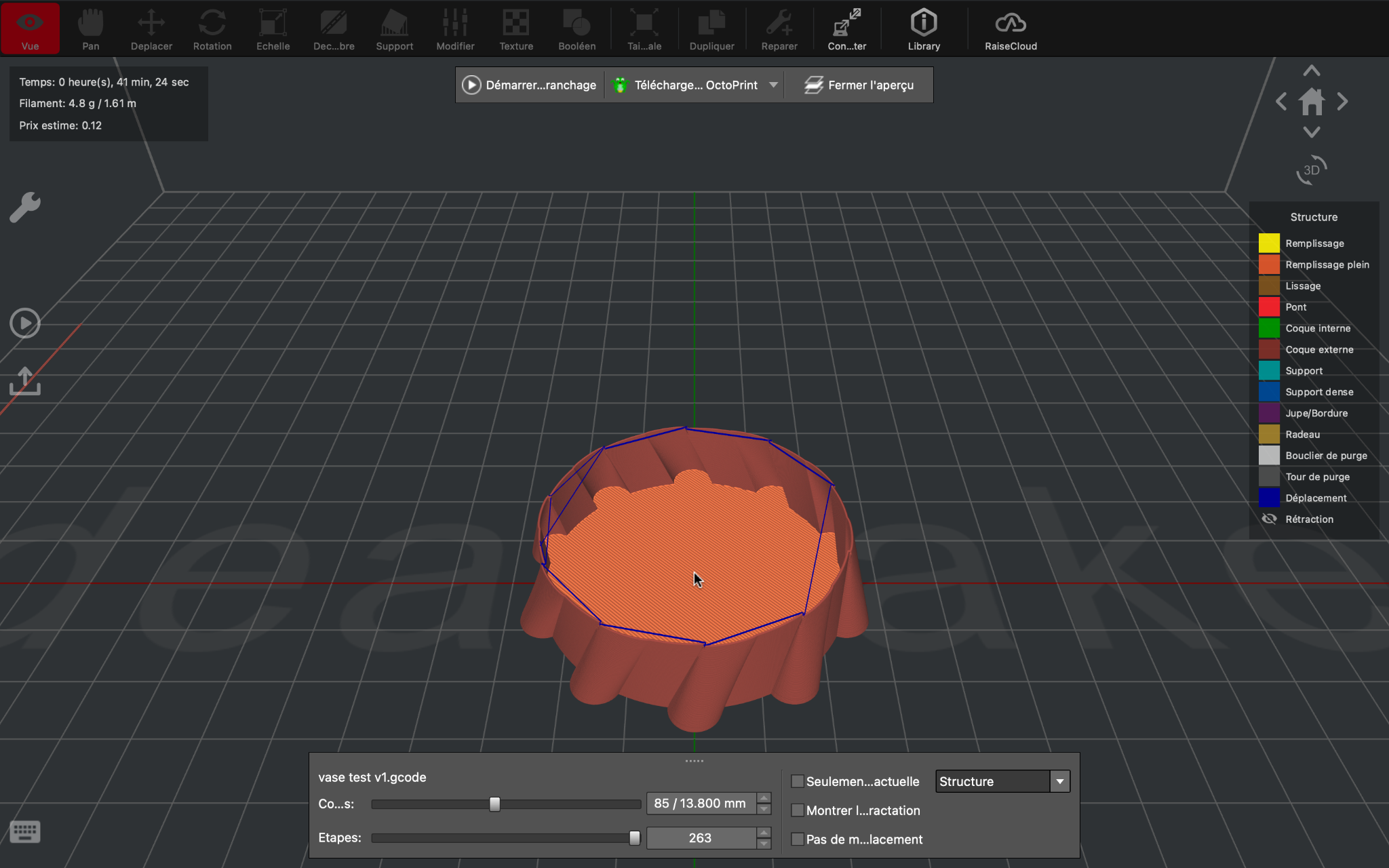

Défauts d'extrusion en mode vase
JHX en réponse au topic de JHX dans Entraide : Questions/Réponses sur l'impression 3D
C est encore plus flagrant comme ça Ce qui m'ennuie c'est que j'ai beau changer les paramètres un par un et rien ne change, toujours ces déplacements parasites, je vais tester sur PrusaSilcer ou cura, je me demande si ce n'est pas un bug d'idéamaker, j'ai déjà eu des mauvaises surprises sur de très gros fichier.... j'ai tester avec PrusaSlicer avec les paramètres par défaut et c'est parfait ! et je n'arrive pas à supprimer ces déplacements parasite sur ideamaker ! Je pense que je vais tester PS car il a l'air bien plus rapide et moins gourmand que ideamaker, merci pour m'avoir aidé et permis d'avoir une autre approche. -
j'utilise IdéaMaker, mais je pense que j'ai trouver mon coupable ! Merci PPAC ! je n'ai pas eu l'idée de vérifier les trajectoire sur le trancheur ( et de les activer ) , et pour une raison que j'ignore ça ne suis plus le mode vase et change de trajectoire Donc il faut que je trouve la fonction a désactiver vase test v1.gcode -
Merci pour ces conseils, je relance un test sans rétraction et si ça persiste avec un radeau pour remonter le vase. Je vais également prêter attention sur l orientation du défaut. -

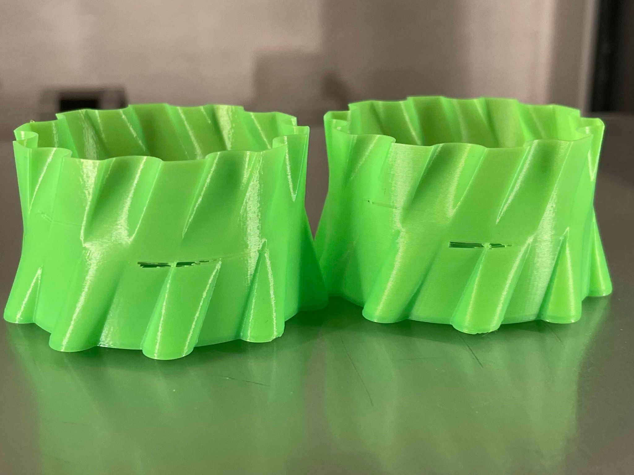

Bonsoir, En général en fouillant dans le forum je trouve toutes les réponses, mais la je sèche..... J'ai à 2 reprises les mêmes défauts au même endroit et presque identique, j'ai fait un cylindre test et rien parfait... avec les même paramètres. Mon extrudeur est bien ( je pense ) calibré, le flow... ect....pas de soucis mécanique apparant. Je suis en direct drive clone BMG et V6 ( trianglelab ) PLA 205°, rétraction 0,5 headbreak full métal Si vous avez une idée -
