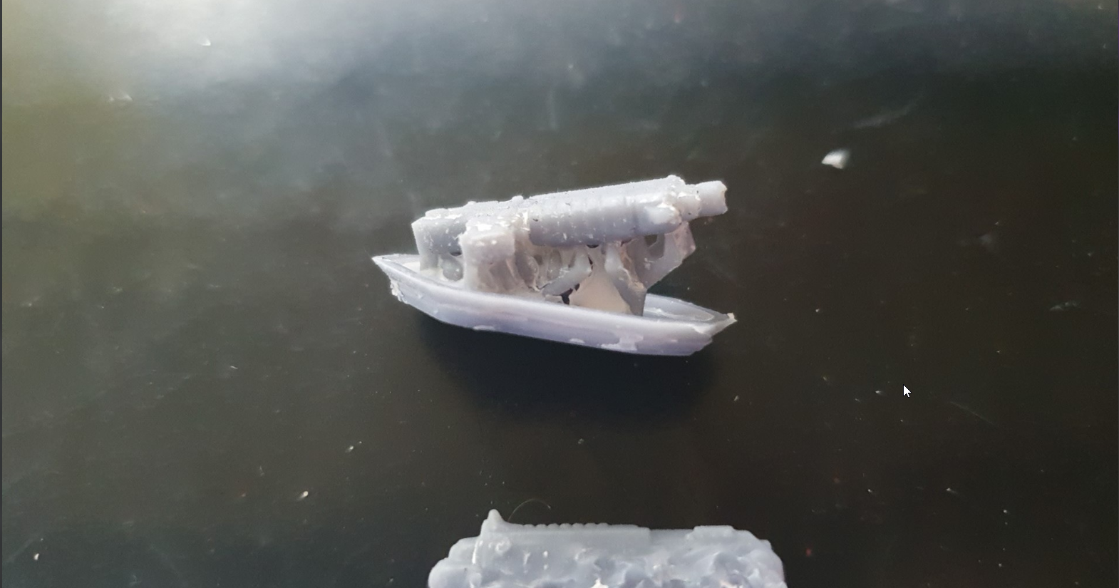

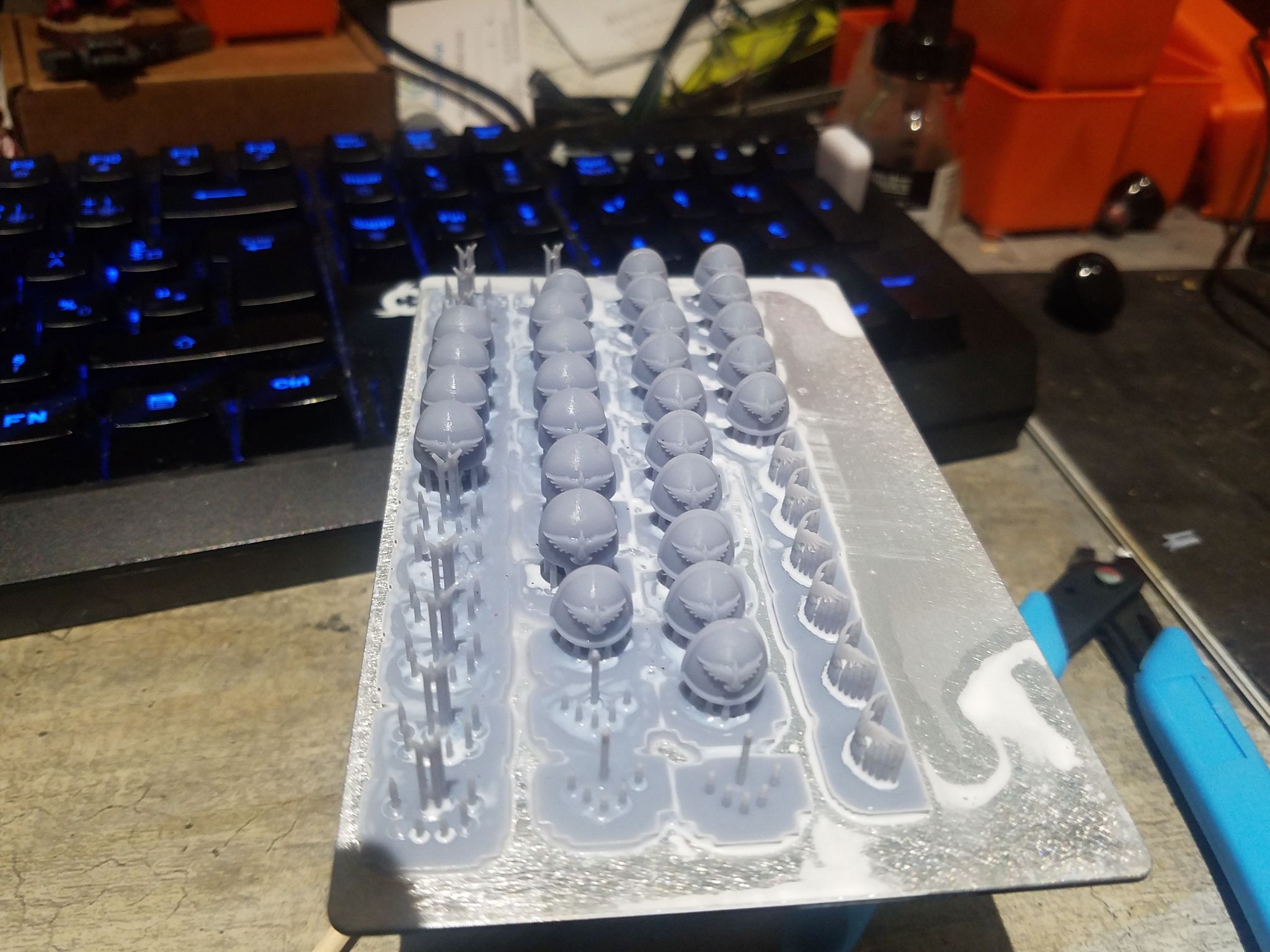

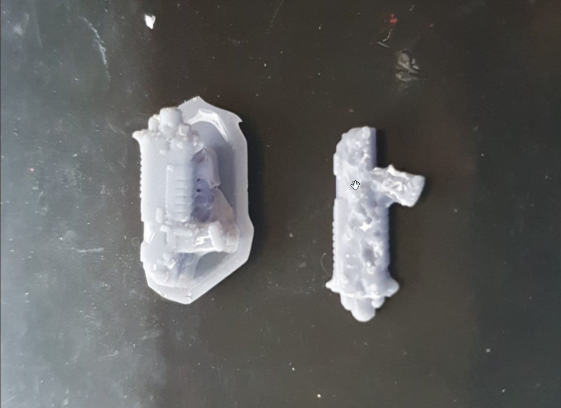

  2. Bien le bonjour. Je m'essaye a imprimer des choses avec mon imprimante résine. Un de mes premiers tests a été cet ensemble de pièces pour mes figurines : Les réglages dans chitubox était ceux de bases, la résine de l'ELEGOO RAPID. Il y a des pertes sur un des bords du plateau, provenant d'un mauvais réglage et qui depuis a été réglé (je n'ai pas de photo de mes nouvelles impressions, mais je n'ai plus ce problème). Bref, cette impressions est a mon sens propre, je suis très content de la précision des pièces. Et j'ai tentés d'imprimer d'autres pièces, sans modifier les réglages mais aucune a la précision que celles que je peux avoir avec ce jeux d'épaulettes. J'ai essayé un autre slicer (Lychee) pour voir s'il y avais des modifications significatives entre les impressions. A mon sens non. La précision des pièces est médiocre (au mieux) voire raté. Parmis les défauts : pertes de détails, surfaces aplatie entre le raft et la pièces (et par ailleurs souvent parallèle au plateau), des support qui sont sensée faire 0.30mm mais qui en font 1.40 (mesurée avec un pied à coulisse), des surfaces qui forment des bosses autours des zone de contacts entre pièces et support... Quelque exemples : Pour information, il s'agit du même batch de pièces, slicé avec Lytchee et les paramètres proposés par le slicer pour l'imprimante. Les réglages des support, l’orientation a été proposé par Lytchee en utilisant la fonction "magique" Les réglages liée a la résine : Concernant la pièces dans laquelle l'imprimante est : Ma cave, ventilé avec une température stable a 15-16°, l'hygrométrie est également stable a 60-70%. Dans mes précédentes tentatives pour essayer de réglés ce problème j'ai essayé d'imprimer dans une de mes pièces de vie, ou la température est plus proche des 20° pour 45% d'humidité (spoiler ça n'a pas changé grand chose). Enfin pour finir pour le traitement des pièces après impression : Passage pendant 5 à 10min dans un bain d'alcool isopropylique dans mon nettoyeur a ultrason, si nécessaire dans un autre bain d'alcool (lui mélangé par le nettoyeur/durcisseur creality), les pièces sont ensuite passé a la soufflettes (si l'heure me permet de faire tourner le compresseur) pour enlever les reste d'alcool, et elle sont ensuite durci dans un durcisseur a UV pour 5 à 10 nouvelles minutes. Bref, je ne comprend pas pourquoi j'ai ces problèmes. Mes recherches ne donnent rien (il est absolument possible que ce problème ai été évoqué et réglé dans le forum et que je n'ai pas été capable de trouver), du coup j'ai préféré créer un nouveau sujet, avec mes exemples. Au plaisir de lires vos réponses !
