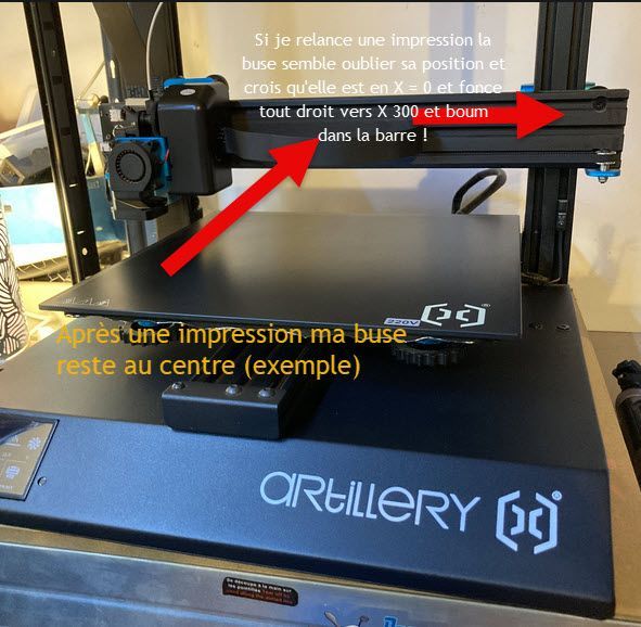

OK en effet, il n'y a pas de endstop sur la droite du X. Pour le réglage dans le firmware du TFT, il faudrait regarder où ? Dernièrement, j'ai mis à jour mon TFT avec celui de BigTreeTech résultat, j'ai enfin les vignettes des Gcode sur mon écran comme à l'époque de ma Wanhao D12 230.
Dans mes Gcode de démarrage, j'ai bien G28 puis M420 S1 et je n'ai pas de soucis, le Home ce fait bien en X =0 et Y =0 Par contre, si je fais un réglage comme Z-Offset alors que la buse est au centre du plateau comme après un Home justement, ben, il y a des risques de plantage du X qui perd les pédales… J'essaie systématiquement de faire un Home en X & Y (donc sans Z), mais des fois pas évident. endstop ??? ou peut-ton trouver cette chose stp…
Je vais tenter d'expliquer le problème. Donc j'ai fait un croquis pour expliquer le truc. Après une impression, la buse monte en Z normal puis le plateau avance en Y. Fin Sauf que derrière cette première impression, je décide de lancer une nouvelle impression, soit : La position X est disons 150, mais l'imprimante oublie que la buses est à cette position et semble croire qu'elle est en 0 La buse fonce en X 300 et bing dans la barre droite qui n'a pas de test de fin de course, car il est à gauche ! Le moteur force et là, je cours éteindre l'imprimante. Au rallumage tout rendre dans l'ordre et retrouve sa mémoire et sa position. Une autre fois, j'ai voulu faire un Z Offset après un Home avec BL Touch (donc buse au centre du plateau) en voulant faire mon Z Offset la buse fonce à droite oubliant qu'elle était au milieu du plateau, bref, c'est crispant !

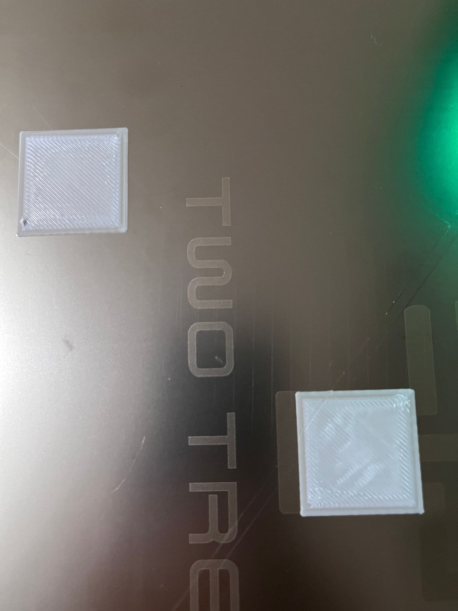

Première couche PLA
retreta83 en réponse au topic de retreta83 dans Entraide : Questions/Réponses sur l'impression 3D
J'ai réduit mon débit, mais pas encore testé, malgré le réglage de l'extrudeur qui semble correct. Mais en augmentant le Z Offset, j'ai tout de même une couche plus lisse. Je vais tester tout ça demain. Merci pour vos retours d'info @fvuichard @PPAC -
Première couche PLA
Bonjour et merci @PPAC pour ta réponse. Oui sur mon Artillery Sidewinder X1, j'ai le réglage Z Offset. J'imprime encore pendant 5 heures, je vais voir mes réglages dans l'après-midi. Je vais revoir le réglage du débit de l'extrudeur, pas facile à affiner. Encore merci et bonne journée Retreta -

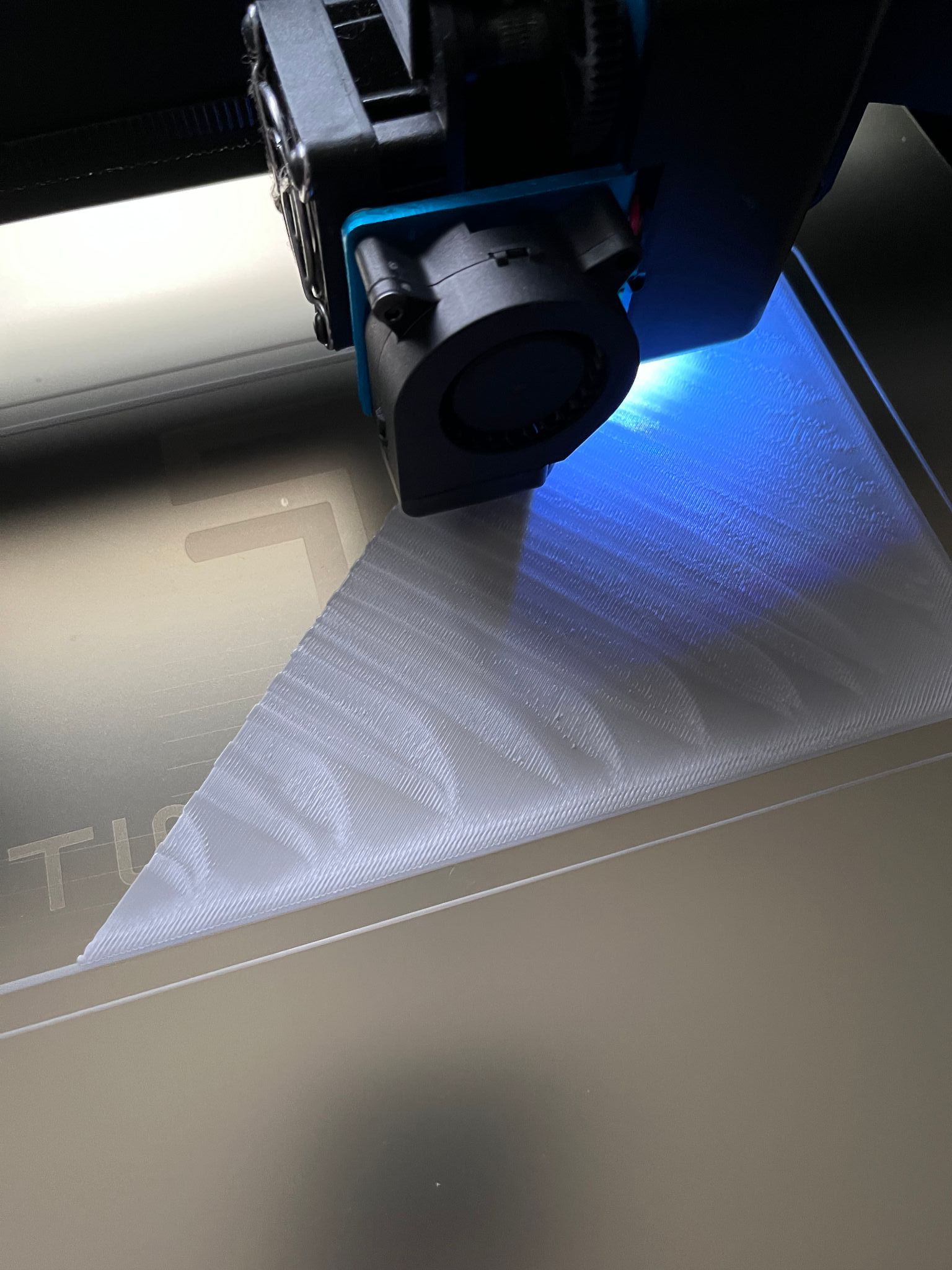

Première couche PLA
retreta83 a posté un sujet dans Entraide : Questions/Réponses sur l'impression 3D
Bonjour Après réglage du débit puis du plateau, mes impressions sont meilleures sauf que à la première couche j'ai des marques qui me font supposer que mon débit est encore trop fort. Comme ont peu le voir sur cette photo, j ai des lames blanches lors de la réalisation de la première couche. Température du plateau 55° demandé, extrudeur à 200° PLA Sunlu Plus, plateau nettoyé au produit à vaisselle. Vous en pensez quoi ? Retreta En cherchant sur ce forum je crois avoir ma réponse, mais si un expert pouvais me le confirmer ça serait super. Je pense en voyant les marques que cela proviendrait du pignon d'extrudeur qui n'entraine pas correctement le filament. D'ailleurs il claque légèrement lors de l'impression, et à la deuxième couche les marques sont dans l'autre sens ! Un expert peut confirmer svp ? Merci -

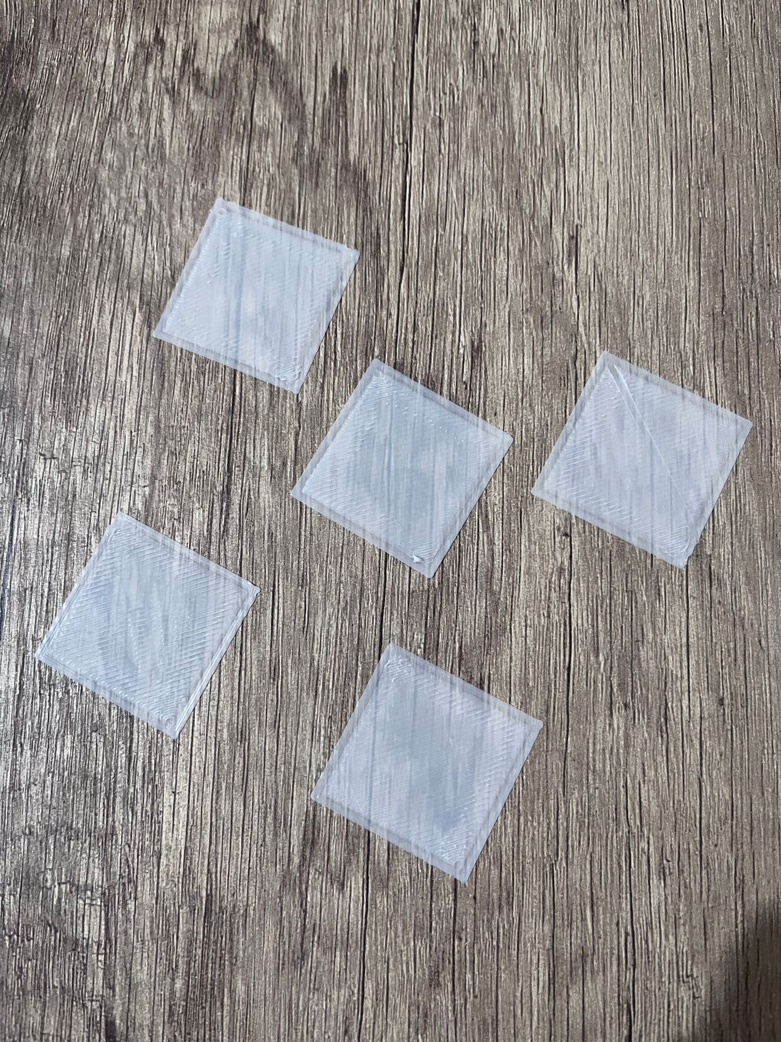

Impression de mXXXe
Merci à @fvuichard et à @Savate pour vos conseils judicieux. J'ai fait un RAZ de l'EEPROM et refait le réglage du plateau, puis un Mesh Bed Leveling et … Le résultat est nettement meilleur. Je continue les réglages, merci encore, je commençais à douter. Certes, il y a encore des marques indésirables, mais en y allant par petites touches ça devrait s'arranger. Imprimé avec un plateau à 55° demandé (Cura), et ça tiens même une heure après l'impression, pfff j'y crois pas !
