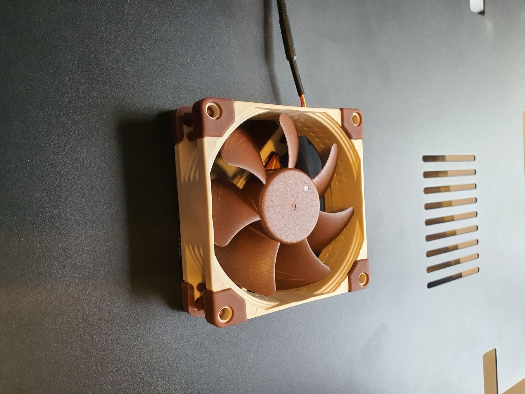

  1. Bonjour @ tous , petit update. changement de ventilo effectué, enfin c'est du provisoire, mais pas très satisfait car ça fait presque autant de bruit. Alors, j'ai acheté un abaisseur de tension, mais finalement pas (encore ?) utilisé. J'ai aussi pris un ventilateur, 80x80x25 (25 c'est la norme, y'en a peu en 20 mais ça passe largement pas de soucis), un Noctua NF-A8 ... en 5v ! C'est le plus performant Noctua en 80mm avec un débit d'air à 55,5 m³/h et une pression de 2,37 mm H₂O et une vitesse de rotation à 2200 RPM. Alors, pourquoi en 5v ? A la base en fait je pensais prendre la version 12v "PWM" qui a exactement les mêmes spécs, mais comme c'est un 4-PIN / PWM je me suis dit que ça allait me faire ch*** (en fait je pense pas mais bon dans le doute) donc j'ai pris le 5v 3-PIN non PWM (spécs identiques je rappelle) ... puis j'aurai converti le 24v en 5v donc en coupant le connecteur de l'ancien ventilo, brancher/souder sur le convertisseur, puis en sortie brancher le nouveau ventilo. Enfin ça c'était l'idée de base. Sauf qu'en démontant l'imprimante et après avoir ouvert le paquet du Noctua, y'a un adaptateur 3-PIN => USB de fourni (ce qui semble logique vu que c'est un 5v). Et en fait, c'est pas con comme idée d'avoir pris 5v car ... pas besoin de l'abaisseur de tension 24v => 12v (ou 5v ici) ! Suffit de le connecter sur le port USB de l'imprimante avec l'adaptateur Noctua fournis. Alors pour l'instant, je l'ai branché sur l'USB donc y'a un fil qui sort de l'imprimante, c'est pas le top/propre mais en réfléchissant je me suis dit, pourquoi ne pas se repiquer directement sur les PIN du port USB, doit bien y avoir du 5v quelque part ici. Y'aura qu'à souder directement le ventilo (penser à mettre un adaptateur quand même pour pouvoir retirer le capot de l'imprimante facilement) directement sur les pins du port USB Et comme ça, pas besoin de convertisseur 24v/12ou5v. Bon par contre comme je disais au début, je suis pas très satisfait du résultat. Je trouve que ça fait presque autant de bruit enfin surtout au niveau du souffle, y'a moins ce bruit métallique de ventilo à 2 balles d'origine de l'Artillery. Concernant le ventilo d'origine, impossible de trouver les spécifications sur internet. J'en ai trouvé un de la même marque qui se rapproche et il fait d'origine 3000 RPM donc + que mon Noctua, mais je trouve qu'il souffle tout autant. En plus je sais pas vraiment à quoi sert ce ventilo dans l'Artillery vu où il est positionné Bref, ça va. Enfin sauf qu'il fait "trop" de bruit. Je me demande si un 1800 ferait l'affaire (mais 53,3 m³/h et 1,41 mm H2O). A voir si je garde ce Noctua et que je soude proprement directement sur le port USB pour récup du 5v, si j'en mets un autre un peu moins rapide (vos avis ?) ou si je remets l'original (avec ma méthode du coup je peux le remettre facilement vu que je n'ai pas coupé les fils). (merci pour ta réponse @MrMagounet au fait) Quelques photos :

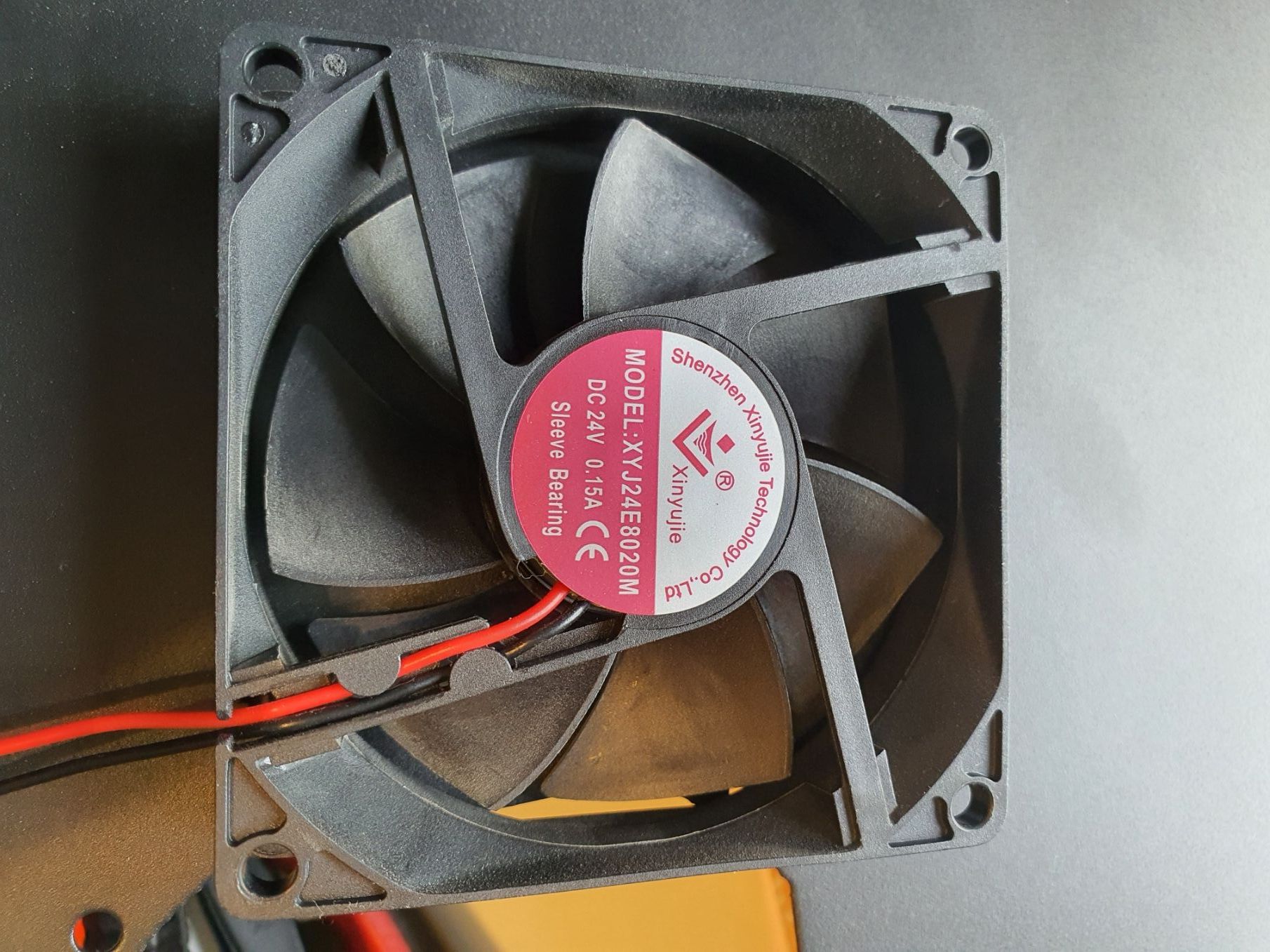

  2. Bonjour à tous, je cherche à réduire le bruit de mon Artillery Genius (ça devrait être aussi pareil pour les X1). J'ai remarqué que le ventilateur principal faisait pas mal de bruit même quand l'imprimante est à froid / à "l'arrêt". Bref j'aimerai le changer. A priori c'est un 80x80x20 24V d'après ce que j'ai trouvé sur le net (je n'ai pas encore ouvert l'imprimante, faut dire aussi je suis pas doué ). Quelqu'un aurait des conseils ? Des références de ventilateur moins bruyant ? J'ai trouvé ce mini tuto sur Youtube, ça a l'air pas mal mais comme j'y connais rien (il utilise un 12v au lieu d'un 24 donc il faut un convertisseur) je ne sais pas si c'est bien comme façon de faire. Merci :)

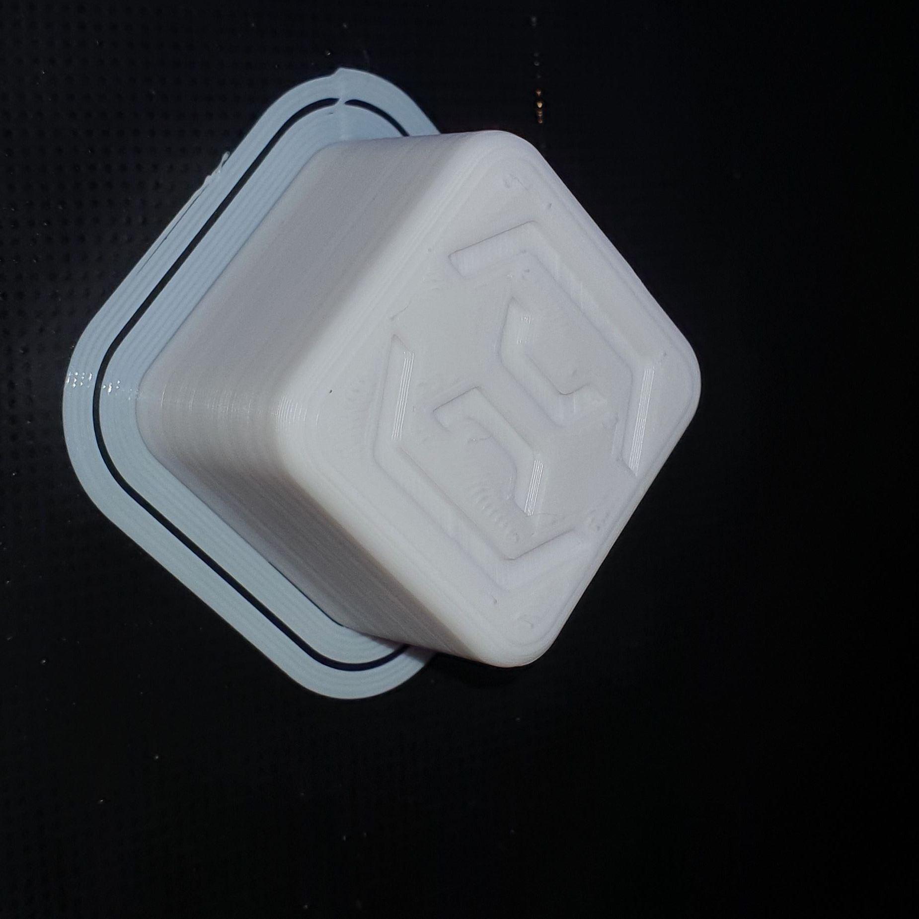

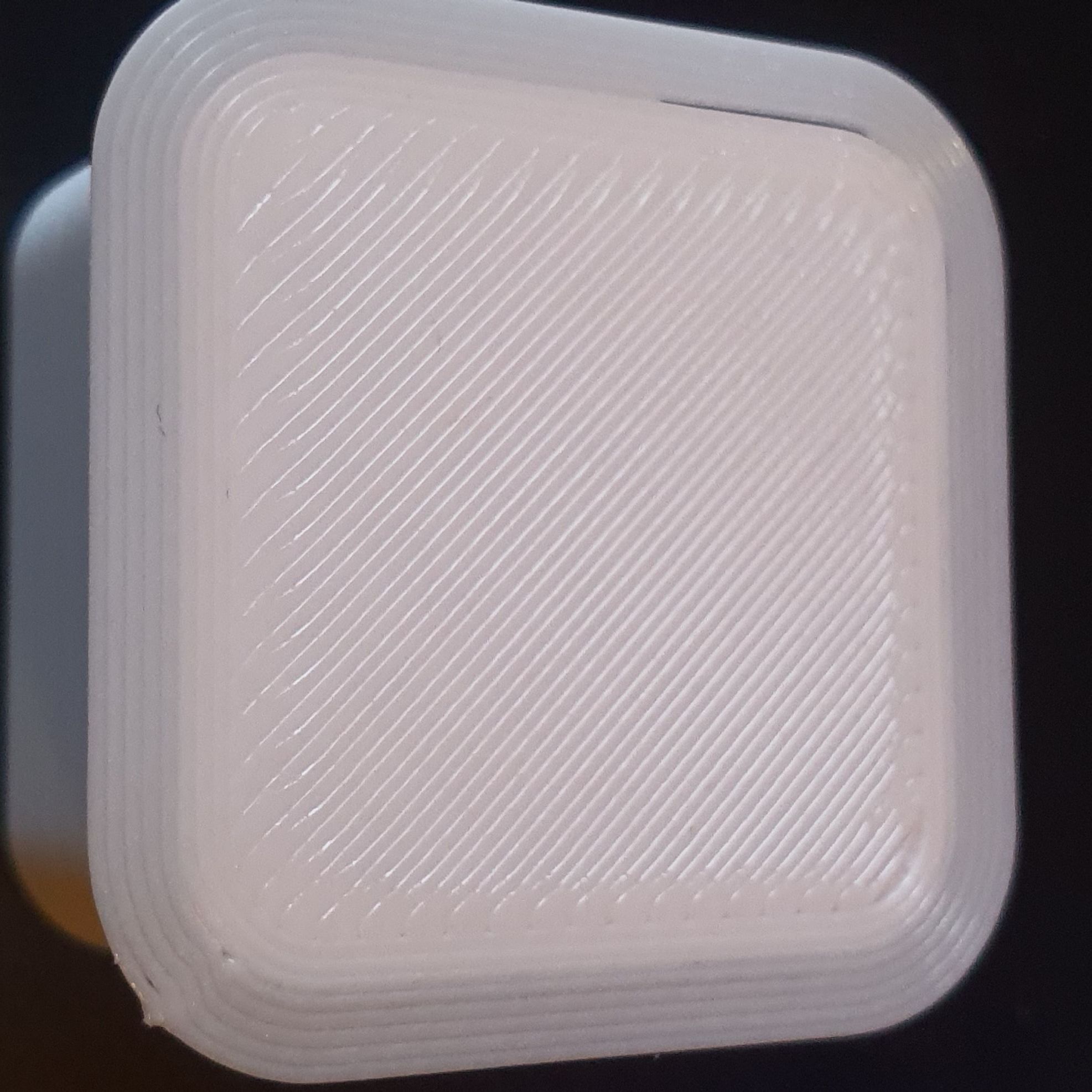

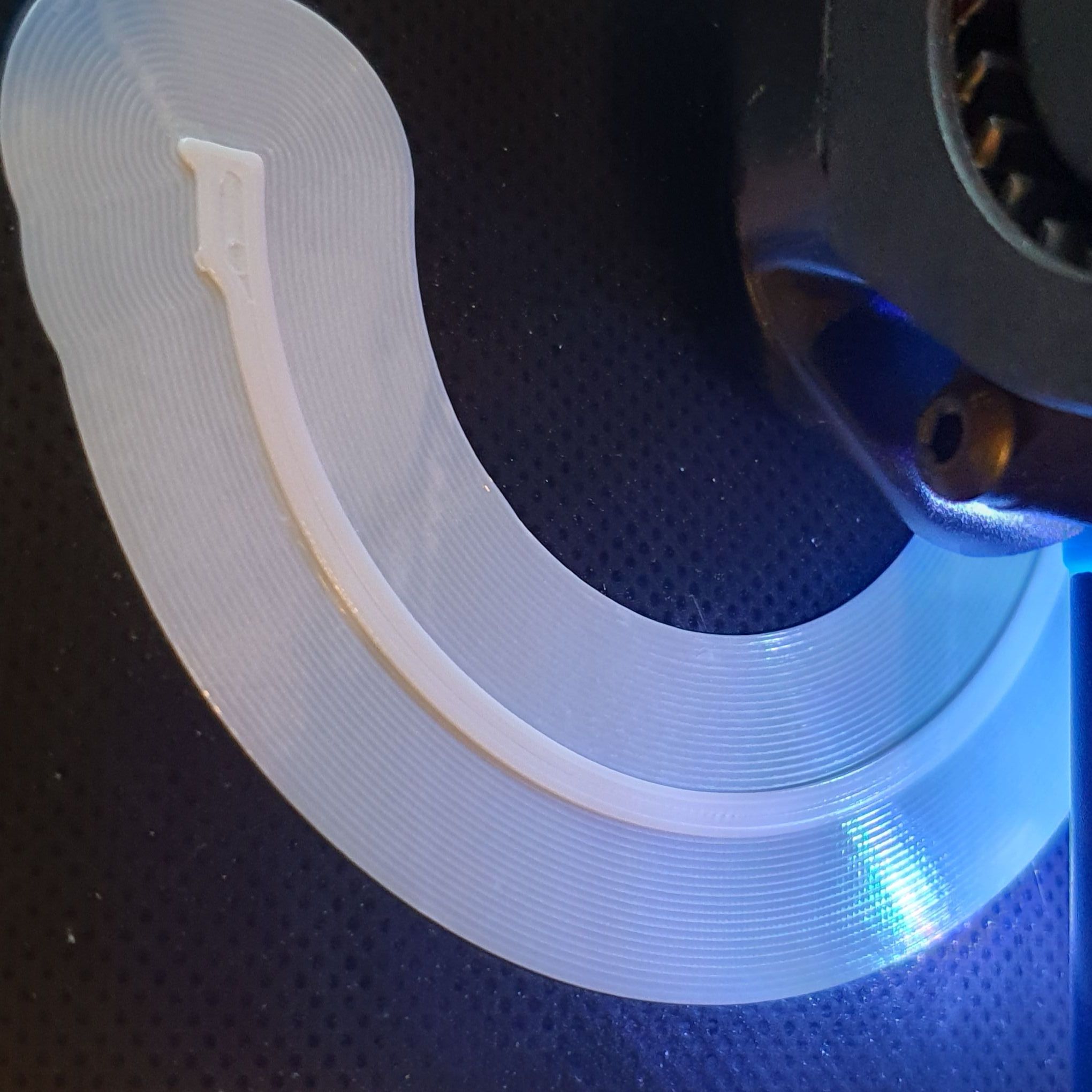

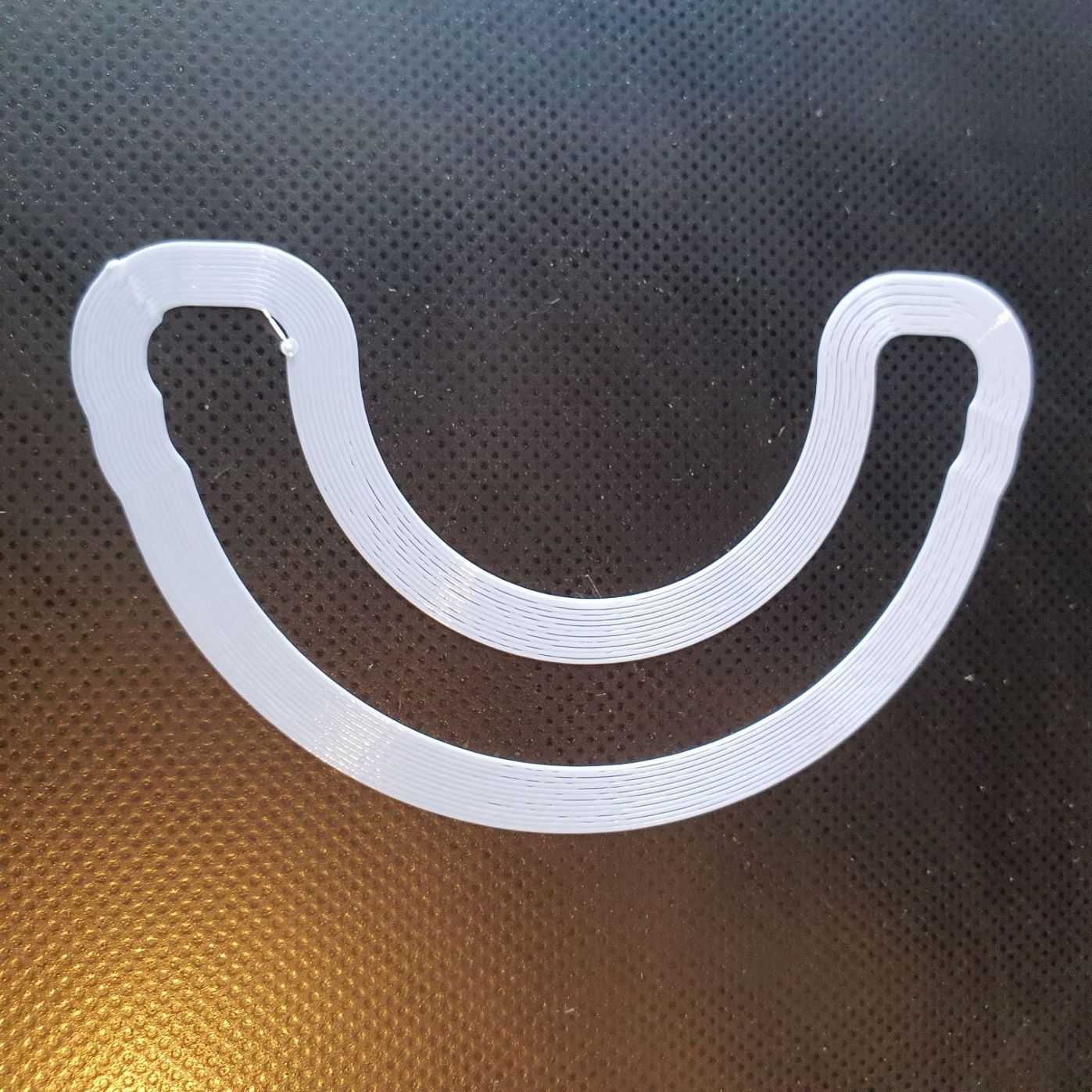

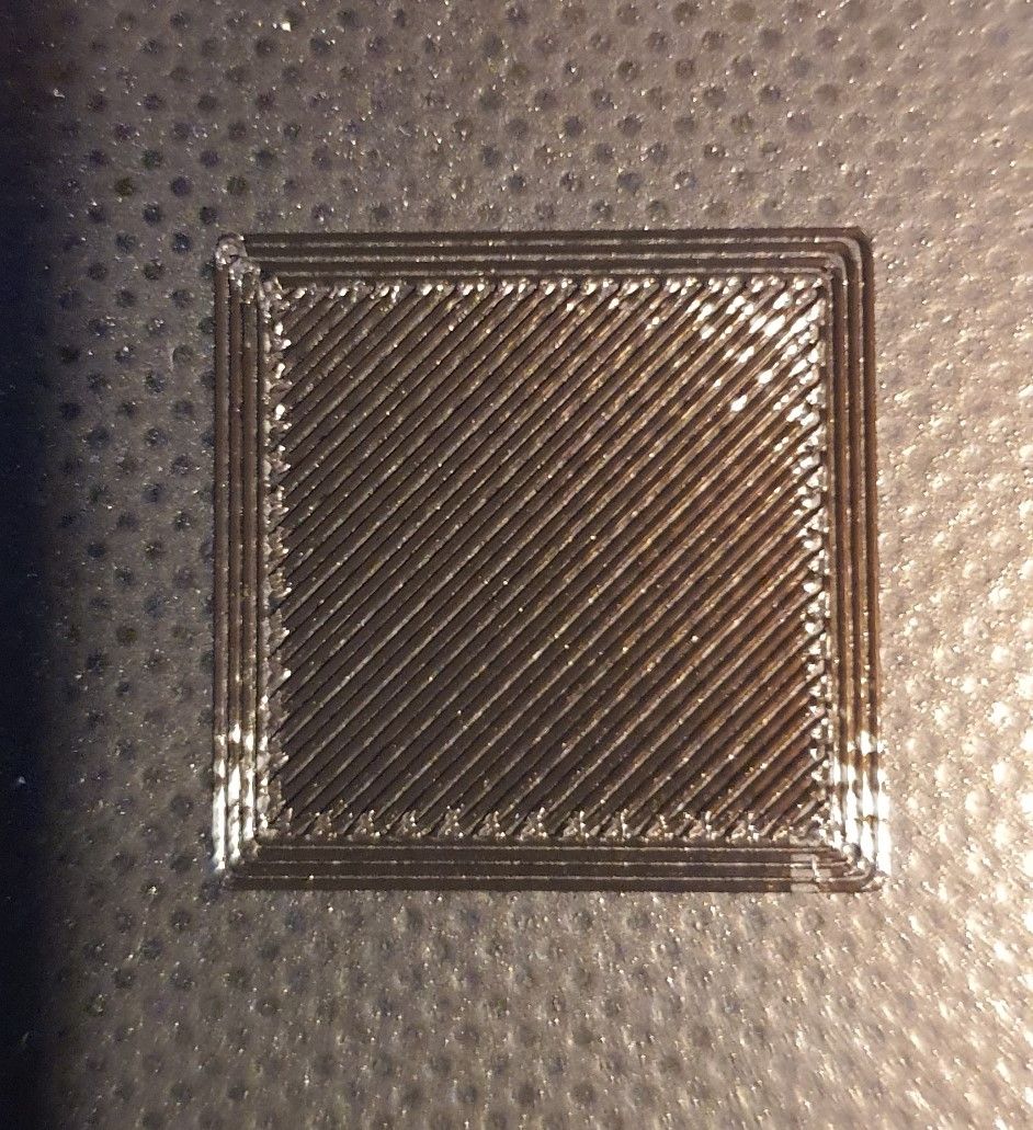

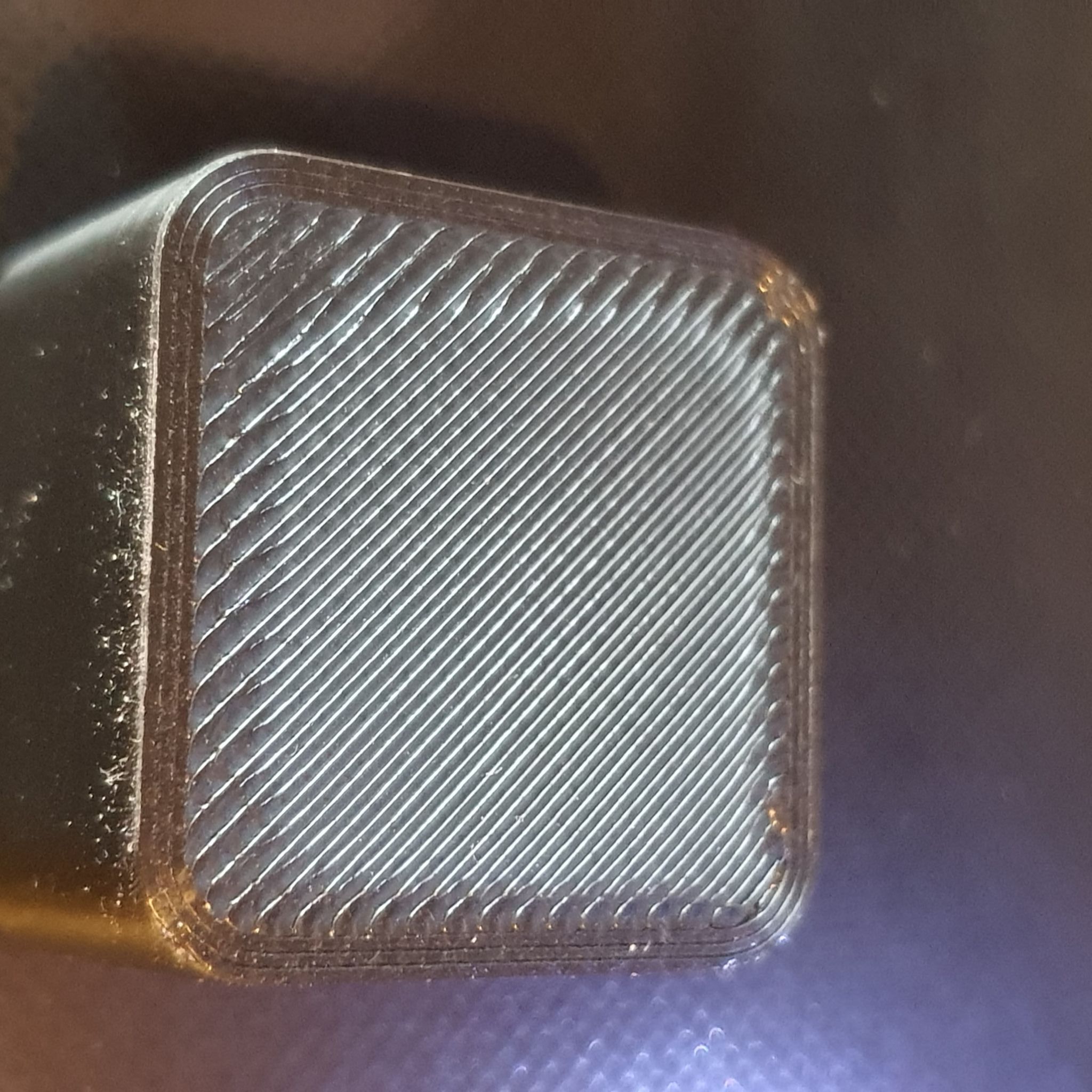

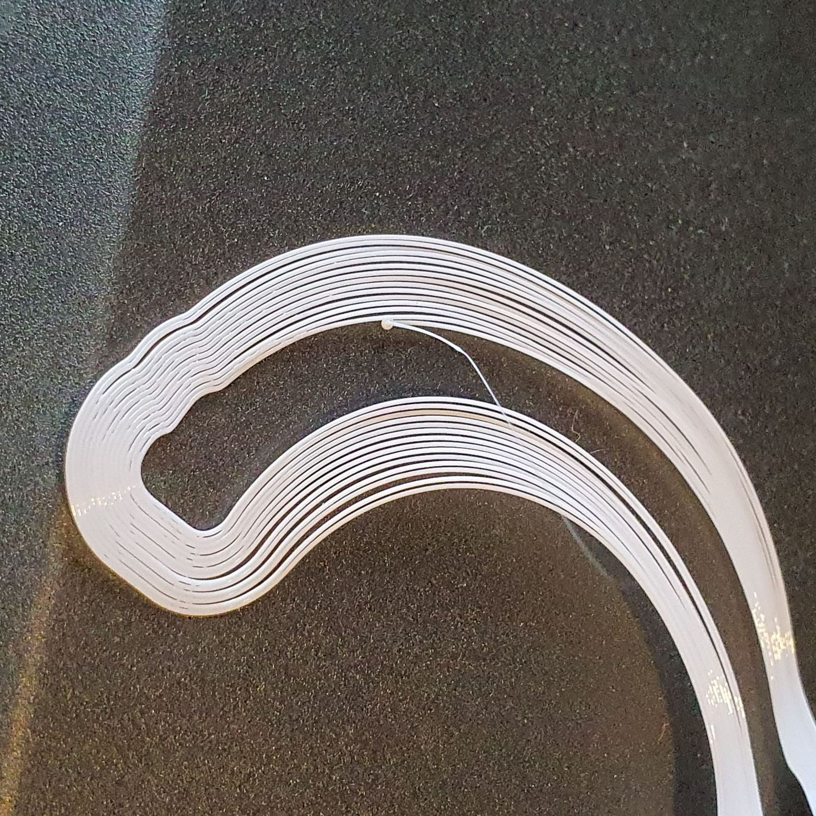

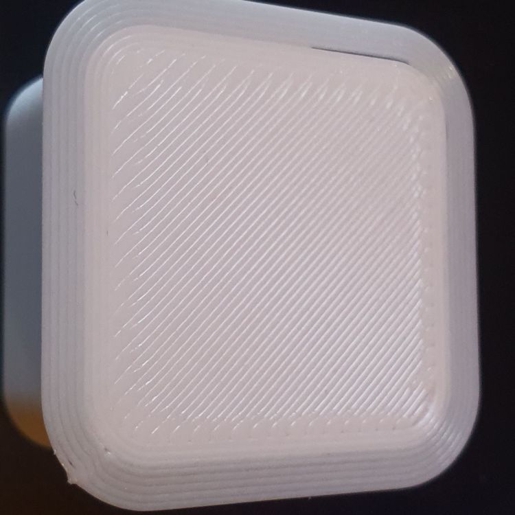

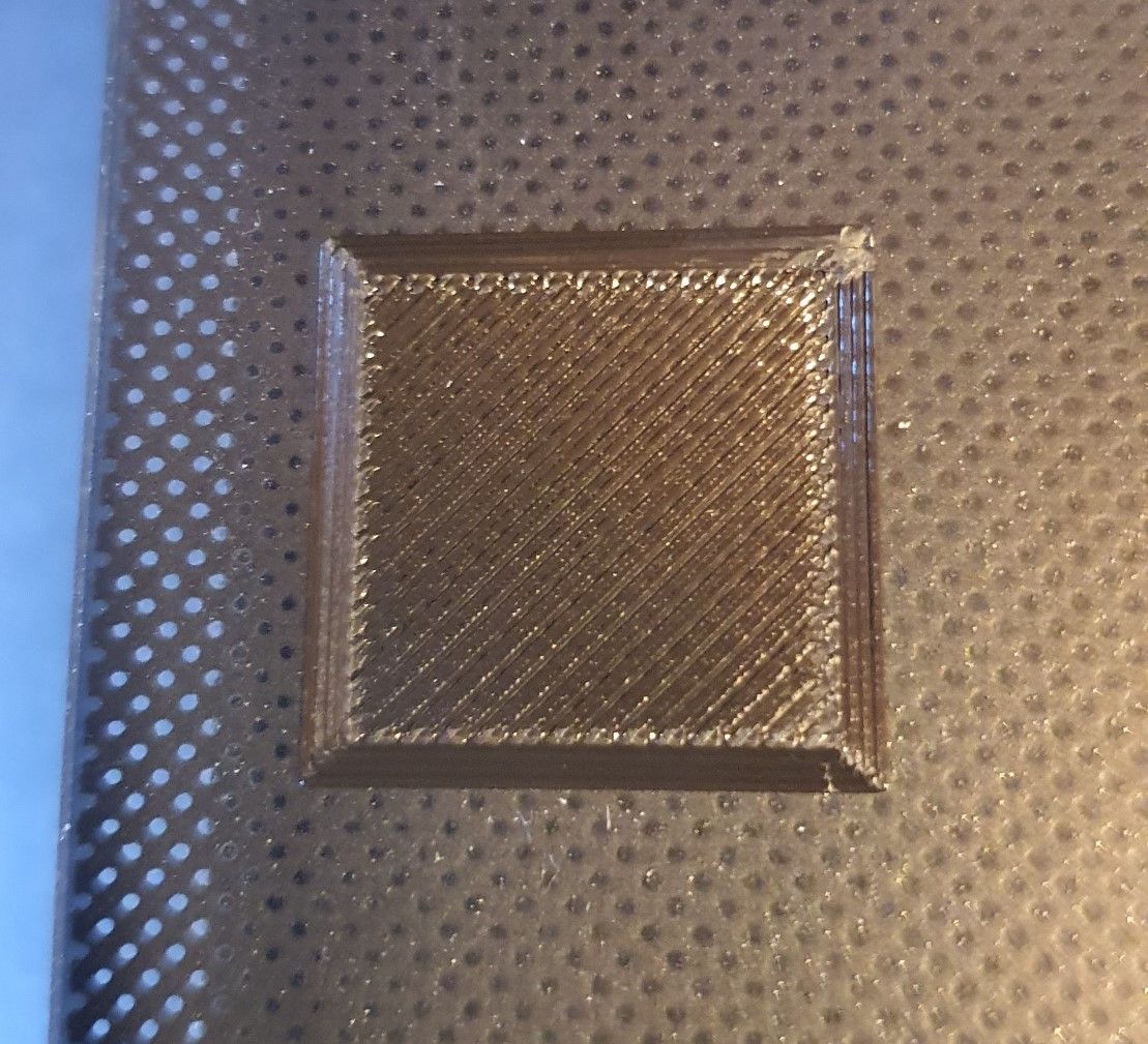

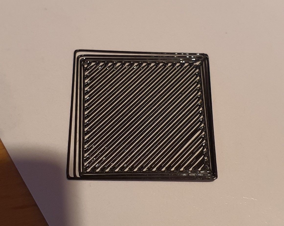

  5. Bonjour à tous, j'ai ma Genius depuis quelques mois et imprime de temps en temps avec mais j'ai remarqué un problème récemment. Dès la première couche, et donc même sur les bordures générées par Cura, les lignes ne se collent pas entres elles. Des fois (1 ou 2x sur 10 ?) ça passe, mais dans globalement j'obtiens ça : Dans le pire des cas : (je l'ai décollé donc c'est un peu gondolé mais sinon c'était bien plat) Autre exemple un peu moins marqué (seulement à gauche semble ok) : Et quand ça va bien : Là on voit bien que toutes les lignes sont bien collées entre elles. J'utilise du filament GIANTARM en 1.75. J'ai essayé une autre bobine (noir) et même problème. J'ai essayé divers réglages du Bed, un peu serré ou moins vis à vis de la buse mais les résultats restent +/- pareil ... J'ai aussi essayé de passer une petite aiguille (faite pour ça, achetée sur Amazon) dans la buse pour voir si ce n'était pas bouché, c'est vrai que ça "grip" très légèrement par rapport à la buse neuve fournis en remplacement avec l'Artillery mais je ne sais pas si c'est normal ... A la réception de l'imprimante, j'avais imprimé le Cube d'Artillery (ici en Noir) sans avoir fait de réglages spécifiques (enfin, j'avais vérifié quand même que tout était bien en place) à l'exception du réglage plateau. Du coup je viens de réimprimer le Cube (en Blanc) pour voir comment il sortait en ce moment par rapport à l'original. Il semble plutôt beau dans l'ensemble, sauf toujours cette première couche. On voit que la bordure (je ne parle pas de la jupe) n'est pas tout à fait collée au cube à un endroit mais c'est largement moins important que les photos ci-dessus. Autre remarque, j'ai l'impression que c'est un peu "écrasé" la première couche sur le modèle Blanc (celui que je viens de faire), je ne sais pas si c'est le modèle Noir ou Blanc qui est censé être le mieux. Vue globale du Cube actuellement : Comparaison imprimante neuve (Noir) / actuellement (Blanc) : J'ai fait un autre test hier, imprimer 25 carrés sur toute la surface et d'une simple couche. Pour cela j'ai utilisé ce fichier de test : https://www.thingiverse.com/thing:3507663 Voilà les résultats : un des carré sur le bord gauche de l'imprimante, plutôt pas mal : Au milieu : J'en ai décollé un de la ligne verticale du milieu, puis posé sur une feuille blanche pour mieux voir (les lignes sont un peu décalé sur la gauche donc ne pas tenir compte). A mon avis c'est pas normal le fichier de test j'ai l'impression que je devrai avoir une couche sans ligne et "trous", non ? Bref si vous avez des idées pour corriger ce problème. Ca le fait vraiment sur la première couche mais je me dis que ça doit impacter toute l'impression si dès le début il y a ce problème, il doit être aussi sur les couches supérieurs même si c'est pas facile à voir ... Est-ce qu'un BlTouch faciliterai grandement le réglage du Bed ? Parce que j'ai l'impression de devoir le refaire à chaque impression ou presque ... (je le fais bien avec plateau chaud). Merci pour votre aide
