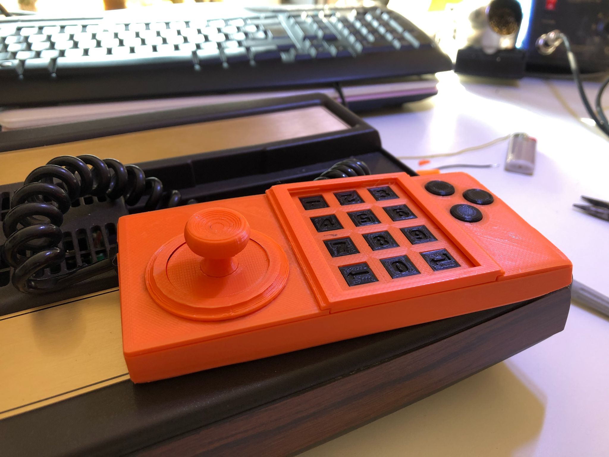

  3. Je ne connaissais pas non plus, iet il y a peu d'info sur le net. Mais finalement bonne nouvelle! Après un nettoyage à l'eau + liquide vaisselle les impression avec le filament noir adhère de nouveau! Mon nouveau bed ne va pas me servir de suite, mais bon, c'est pas trop chère et en avoir un en rab c'est pas forcément inutile. En tout cas merci à tous pour vos conseils!

  8. Juste pour vous montrer qu'avec mon filament orange le même objet de test passe sans soucis:

    Bonjour à tous, Comme beaucoup je m'inscris pour récolter des conseils et des informations pour mes impression 3D. J'ai un projet en cours pour développer un nouveau contrôleur pour console Intellivision (voir photo) et je suis en train de galèrer sur mes impressions alors que tout marchais bien jusqu'ici. Bien sur je ne viens pas que pour bénéficier de vos conseils, si je peux aider je le ferais avec plaisir!
  10. Bonjour à tous, Je suis nouveau dans l'impression 3D, je m'y suis mis pour un projet de manette pour console Intellivision. Ce que vous voyez ici à été imprimé avec ma Creality CR-6 se reçu comme kdo de Noël. J'en étais super content jusqu'à il y a 3/4 semaines ou tout à coup je n'arrive plus à imprimer, en tout cas plus avec certains filament. Ca à commencé avec le filament noir utilisé pour l'impression ci-dessus, il n'accrochait plus au plateau, alors que je n'ais pas de problème avec le orange! Je me dis que le filament est trop vieux et à pris l'humidité, du coup j'en commande un neuf et... même chose. Du coup je parcours les forums et je vois que j'ai fait une bêtise en nettoyant mon plateau avec de l'alcool isopropylique. Je voudrais donc m'acheter un nouveau plateau pour CR6 mais il semble impossible d'en trouver, avez vous des pistes? En attendant, y-a-t 'il un moyen de reprendre mes impression avec le plateau en ma possession, avec un ajout de laque ou de colle? En cherchant de tout les coté j'ai aussi dérèglé le ressort de l'extrudeur je pense, y-a-t'il un tuto pour le reréglé, ou des conseils? Juste pour le fun, une photo de mon dernier essai! Pour tout vous dire je désespère, un peu plus et elle passe par la fenêtre! Merci, YannAros
