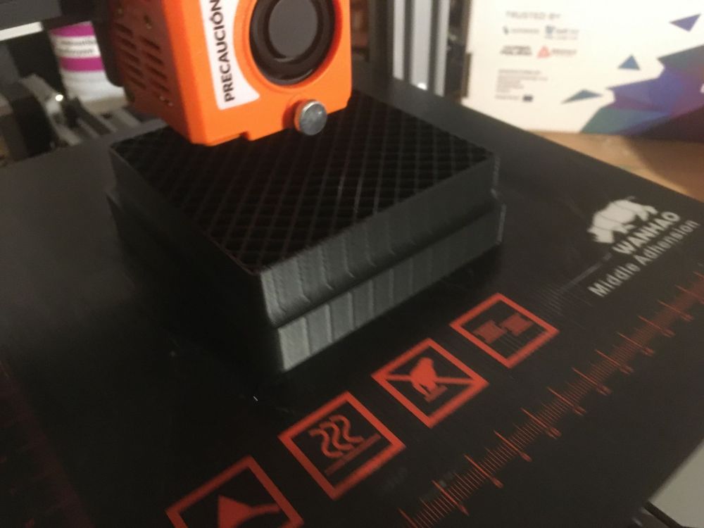

  5. ouais t'as raison, je vais faire un essai sur une petite pièce pour voir.

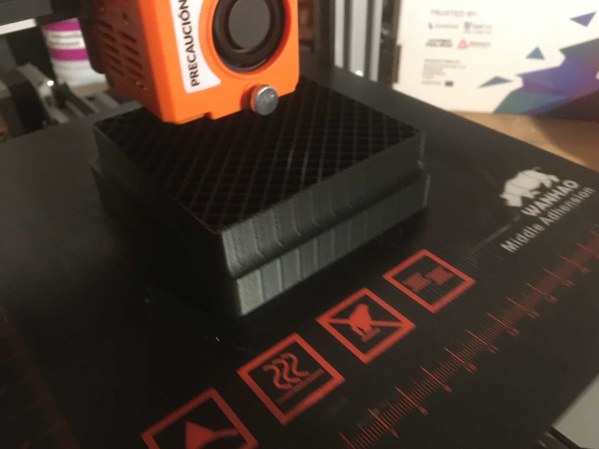

  6. ouais, j'ai évidemment pensé à ça mais comme je débute en impression 3D, je n'ai pas de référentiel. là j'ai 2 murs de 0,2, c'est trop peu tu crois ?
  7. Je reviens à nouveau vous embêter : j'ai un petit défaut d'aspect. j'ai des lignes verticales qui, à priori, apparaissent à la jonction des murs avec le remplissage. qu'en pensez-vous ? ça peut venir d'où d'après vous ?

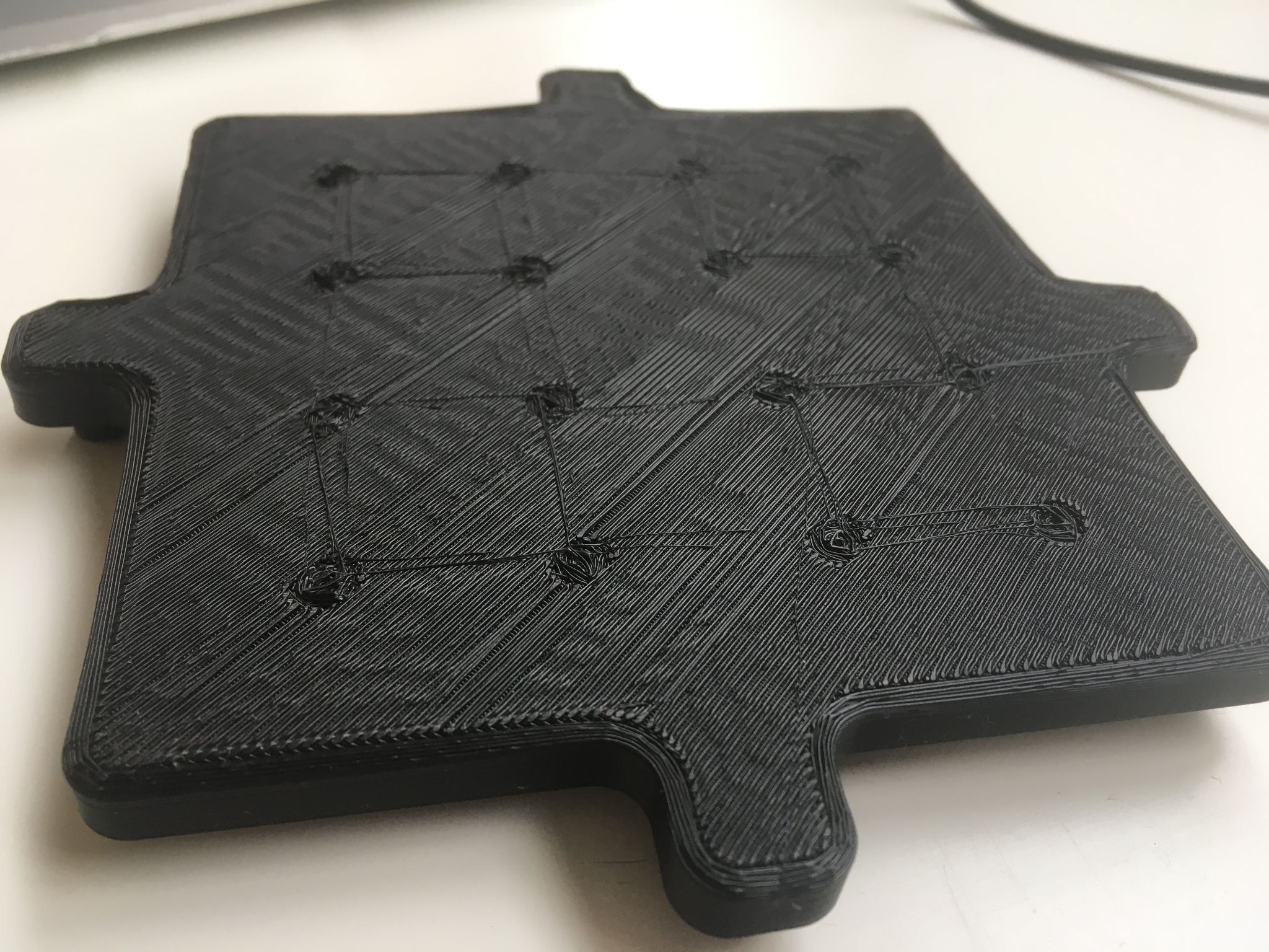

    ah d'accord, ben comme ça, ça explique

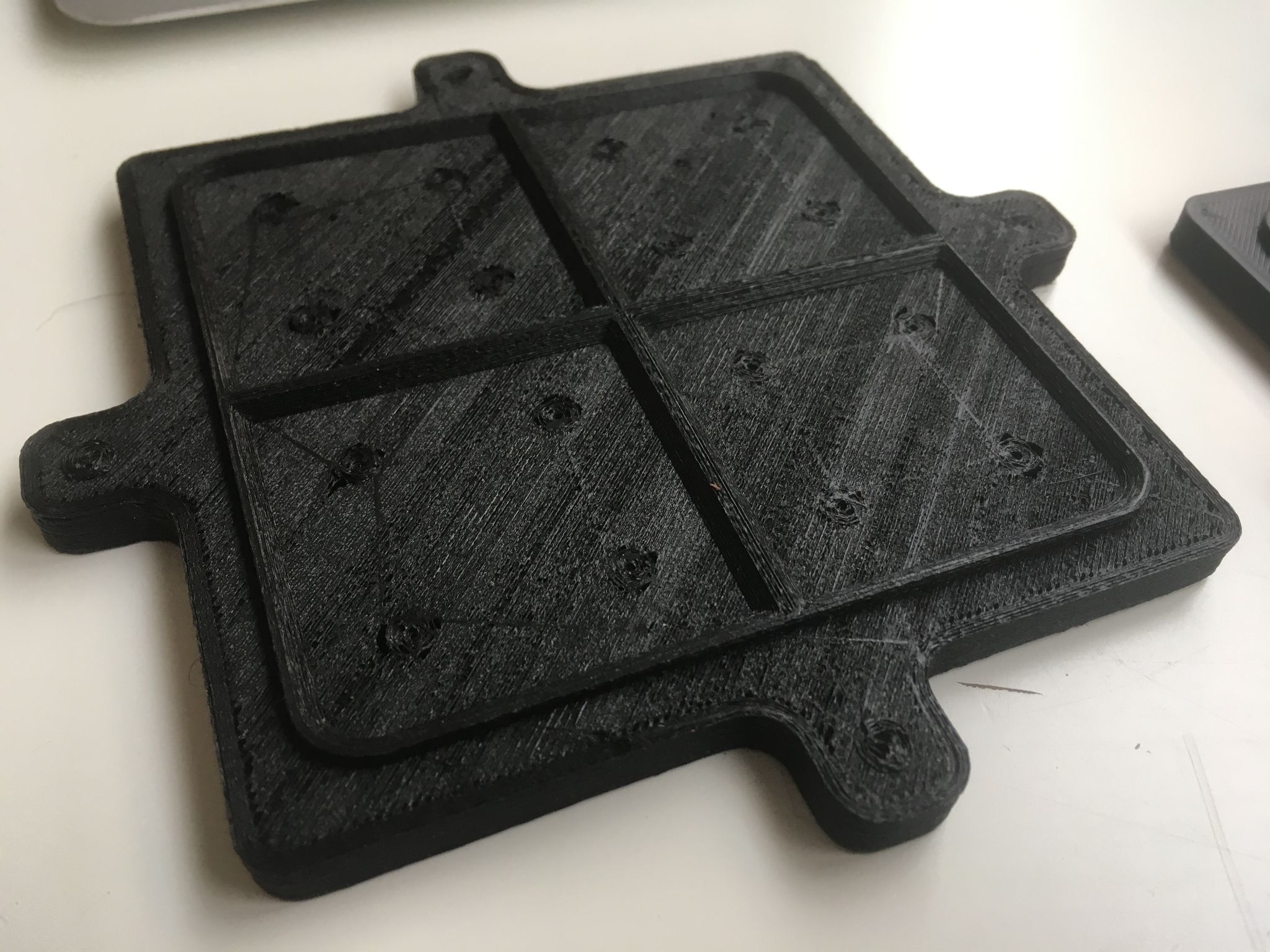

    @PPACc'est ça, tu as tout compris : trop d'adhérence pour moi. Maintenant que j'arrive à faire de belles pièces, je vais essayer une petite impression sans radeau et de bien attendre la baisse de la température. parce que j'avoue qu'à froid, mon radeau se décolle très bien alors que mes précédentes pièces sans radeau, elles restaient collées comme jamais...

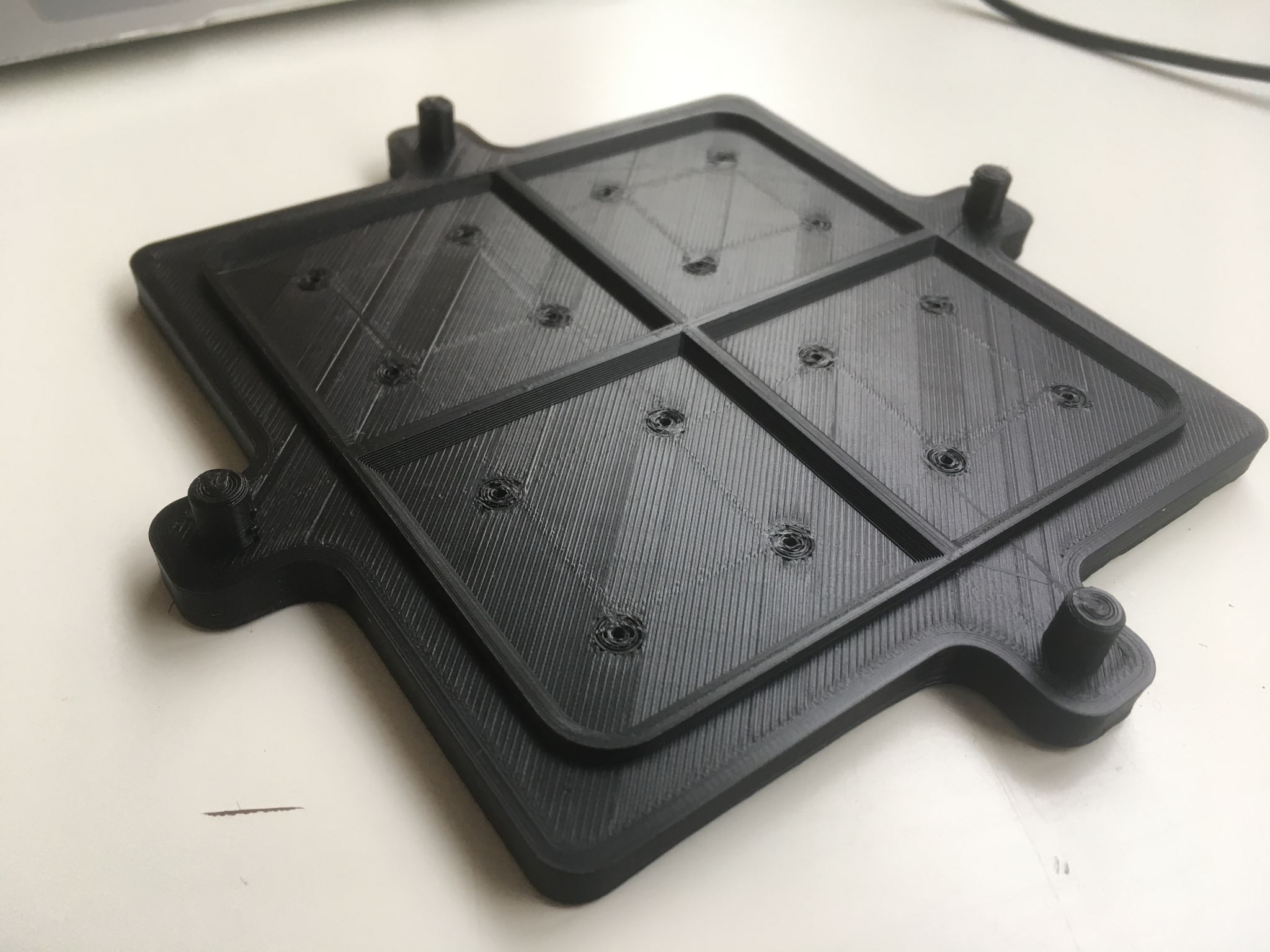

    @PPAC @Jonathan06 voilà, je pense que la différence est assez flagrante. Sur la piece mauvaise, on voit que les petits pions de centrages n'avaient pas tenus alors que sur la pièce faite hier, ils sont hyper solides. Malheureusement, je n'ai pas conservé les pièces vraiment foireuses qui ressemblaient à celle que tu m'as montré @Jonathan06 mais c'etait très ressemblant. au départ, je pensais que l'adhésion inter-couche se faisait mal mais en fait non. J'ai rajouté une photo du dos de la pièce bonne. Je trouve l'état de surface pas terrible. Je l'ai imprimée avec un radeau car sans radeau, c'est impossible à décoller... vous en pensez quoi ?

    Ah oui, j'ai encore la pièce d'hier donc je vous fais une photo demain matin en comparaison

    j'ai commencé une impression, ça n'a rien à voir du tout !!
