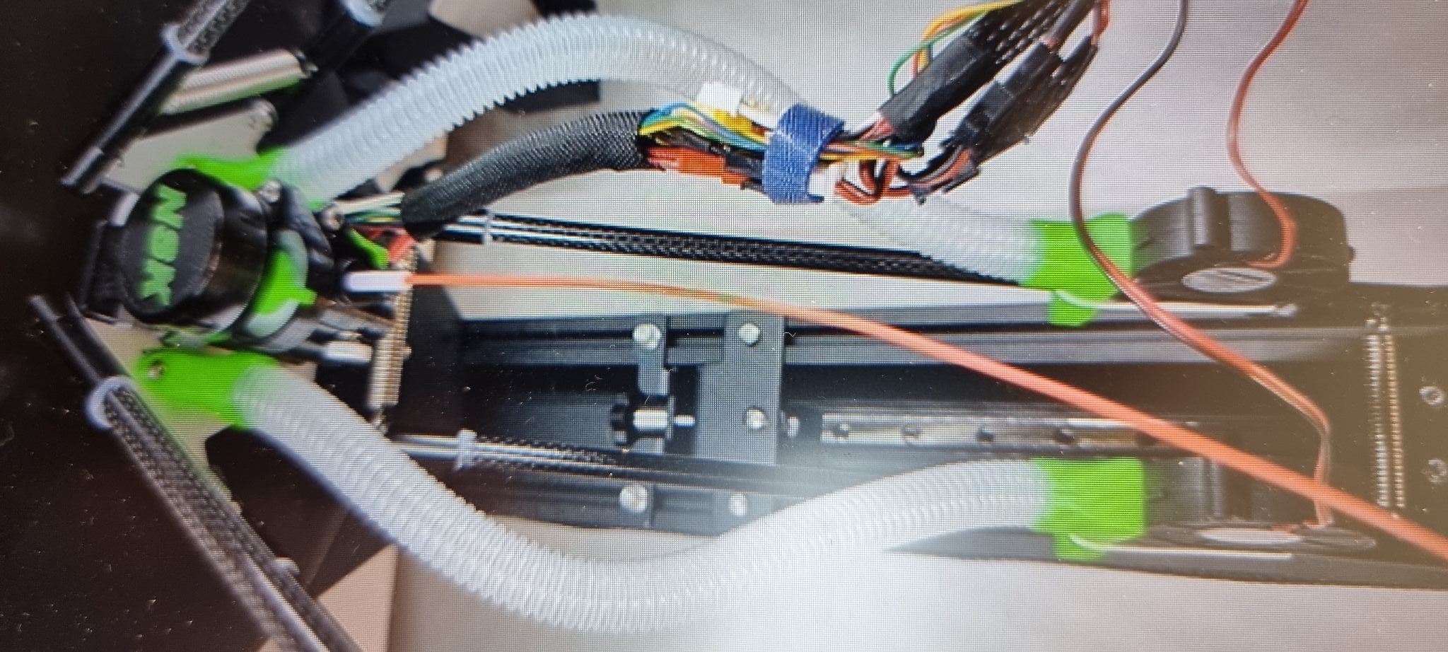

  3. Je vais tester avec le full kit Guillouz, changer la bague histoire de... et jai imprimé les sortie d'air du kit pour deporter les 5015, je pense quil y a moyen de gagner bcp de poid et d'être proche des 233gr d'origine Et il suffisait que j'en parle je viens de recevoir mon écran Bigtreetech 70 hier apres 1 mois d'attente.

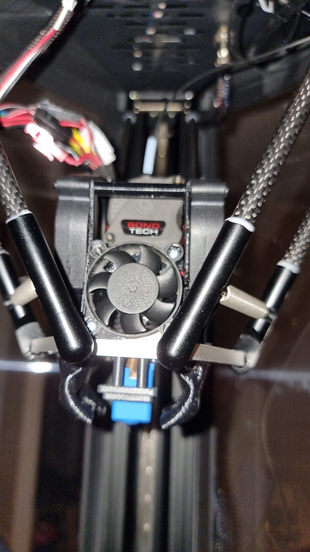

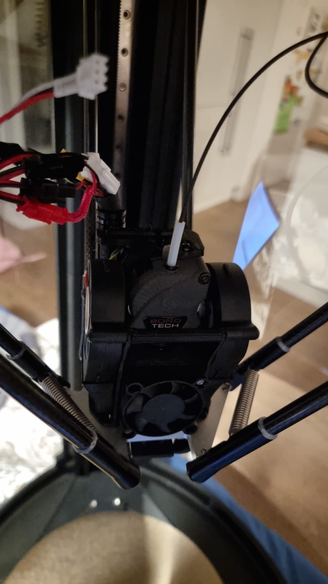

  5. Salut @Motard Geek Déjà sache, que j'adore ce que tu fait, je suis un fervent follower, étant moi même pilote de FPV. Pour répondre a ta question, j'ai mis le Housing de Guilouz avec le dessus désigné par BOND TECH exprès pour son extrudeur : Ca ne bouge pas Sur les sites us, ils disent que c'est surtout du au poid, mais si toi tu dis que tu as une super qualité et pas de ghosting... Je me pose la question du pb Salut @julmar Merci beaucoup d'avoir pris le temps de me répondre précisément ! J'ai suivis les tuto de JStech : https://www.youtube.com/channel/UCEnNq7HN3JwuOjVAEmzGEbw Housing, de Guilouz et bague 3D de Bontech pour son extrudeur GLX Light, Pour le firmware c'est celui de Guilouz, le dernier, avec l'écran d'origine flashé en 1.3. le seul truc bizarre c'est que malgrès le flash du firmware de Guilouz, j'ai du intervertir les deux fil de gauche car mon extrudeur tournais à l'envers. Et je ne sais pas comment vérifier si elle s'est bien flashé avec le bon firmware, a par que au démarrage il prend bien le temps nécessaire au flash et dans les propriété de l'écran j'ai le firmware 2.0.8 de souvenir et 1.3 pour l'écran. J'attend un Bigtreetech70 depuis +1mois J'ai un PEI collé sur la plaque en verre. J'ai fait tout les paramétrages nécessaire : PID bed et buse, paramétrage extrudeur et fait un G33 (pas P5 V3 de souvenir) : https://u.pcloud.link/publink/show?code=XZsKNUXZjdSAosxpA8uM897UVBknGj2ANney L'impression ne s’arrête pas, et oui tu as raison le dessus est vraiment bizarre tout comme l’arrête sur le cotés, je pense vraiment que mon paramétrage n'est pas bon mais je ne vois pas quoi faire de plus que ce que montre le tuto. C'est ma première delta, mais je sais bien démonter les têtes, et comprend toute la mécanique des imprimantes. merci pour votre aides les amis ! Dave

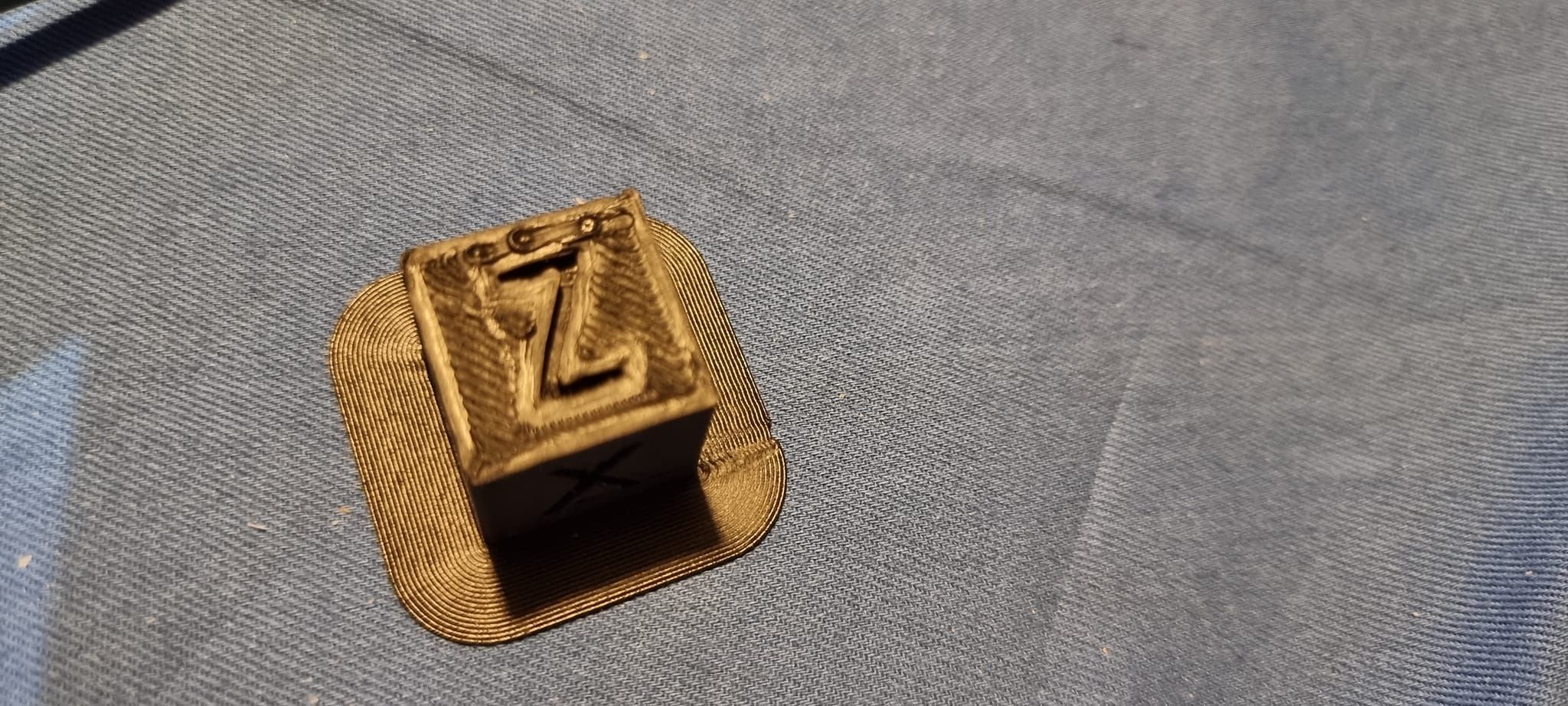

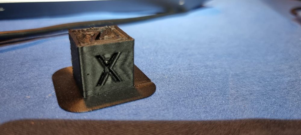

  6. Bonjour, Merci pour la réponse, en fait j'ai une assez bonne expérience en impression 3D sur tout type de filament, le cube en photo est bien du PLA et le manque de filament sur un coin n'est pas une jointure. Cette imprimante je l'ai modifié pour imprimer du TPU car l'extrudeur bowden par défaut est vraiment pas bon pour ça.. j'ai deux autre imprimante et les cubes sont nickel sous cura. Donc si qq à un retour d'expérience du FLSUN SR et les paramètres / firmware ? ou une idéee du soucis ? merci

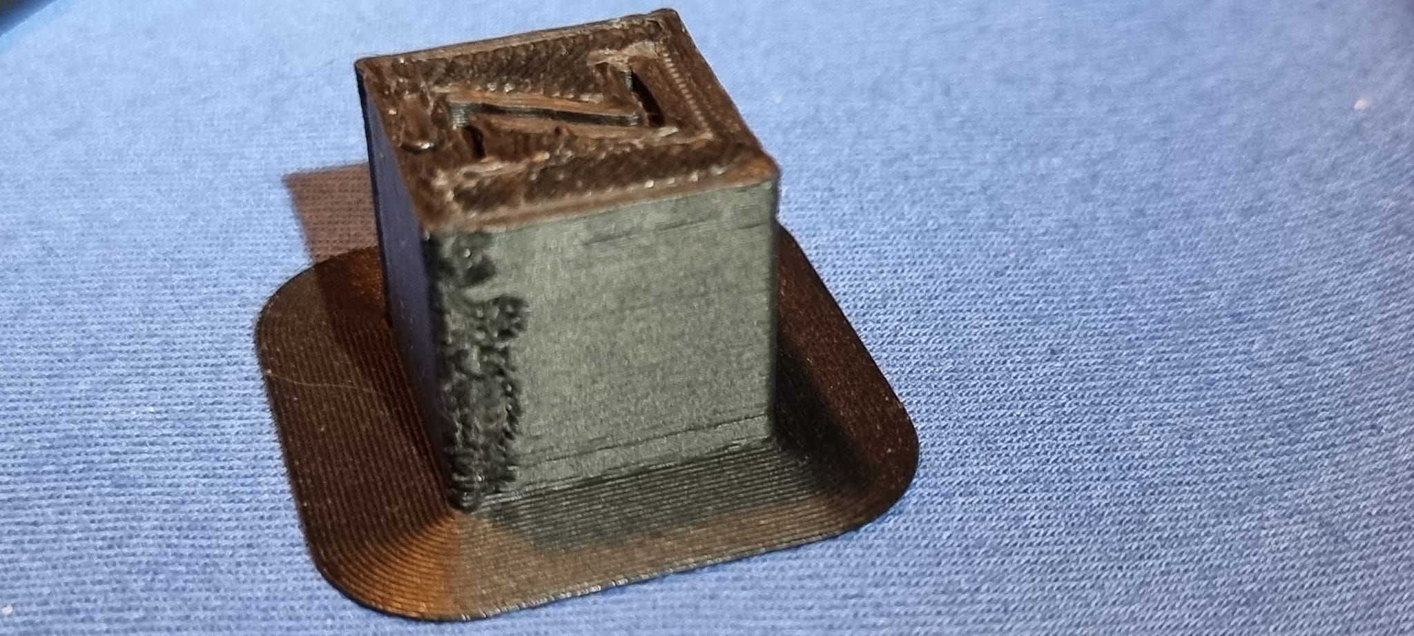

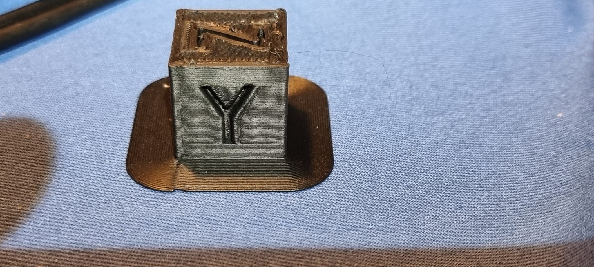

  7. Bonjour a tous, Je viens de modifier ma FLSUN SR, car pour moi imprimer des pièce en TPU sont les impression les plus courantes. J'ai donc suivis les tuto de montage, notamment celui de JSTECH, tout fonctionne sans problème, j'ai fait les PID buse et BED, Esteps... Changement de bed en PEI, changement de heatbreak, hotend, buse... Bref tout nickel... ! Sauf, Sauf ... que ben l'impression est vraiment en dessous de ce que j'imaginais comparé à l'origine en pla. J'ai beaucoup de ghosting, et les coin pas net, dont un vraiment moche. certain disent que c'est du poind de la tête, hors beaucoup font cette transformation dont Motardgeek, qui a apparemment des bon résultat. Du coup je me dit que la différence de poid ne doit pas être significatif. Certain disent que le firmware Kliper change l'aspect. ? je suis sur Marlin 2.0.8 avec l'ecran d'origine (j’attends un bigtreetech 70) Bref pouvez vous m'aider sur ce sujet ? car c'est vraiment tout moche merci beaucoup la commu Image : impression 150 mm/s buse a 220
