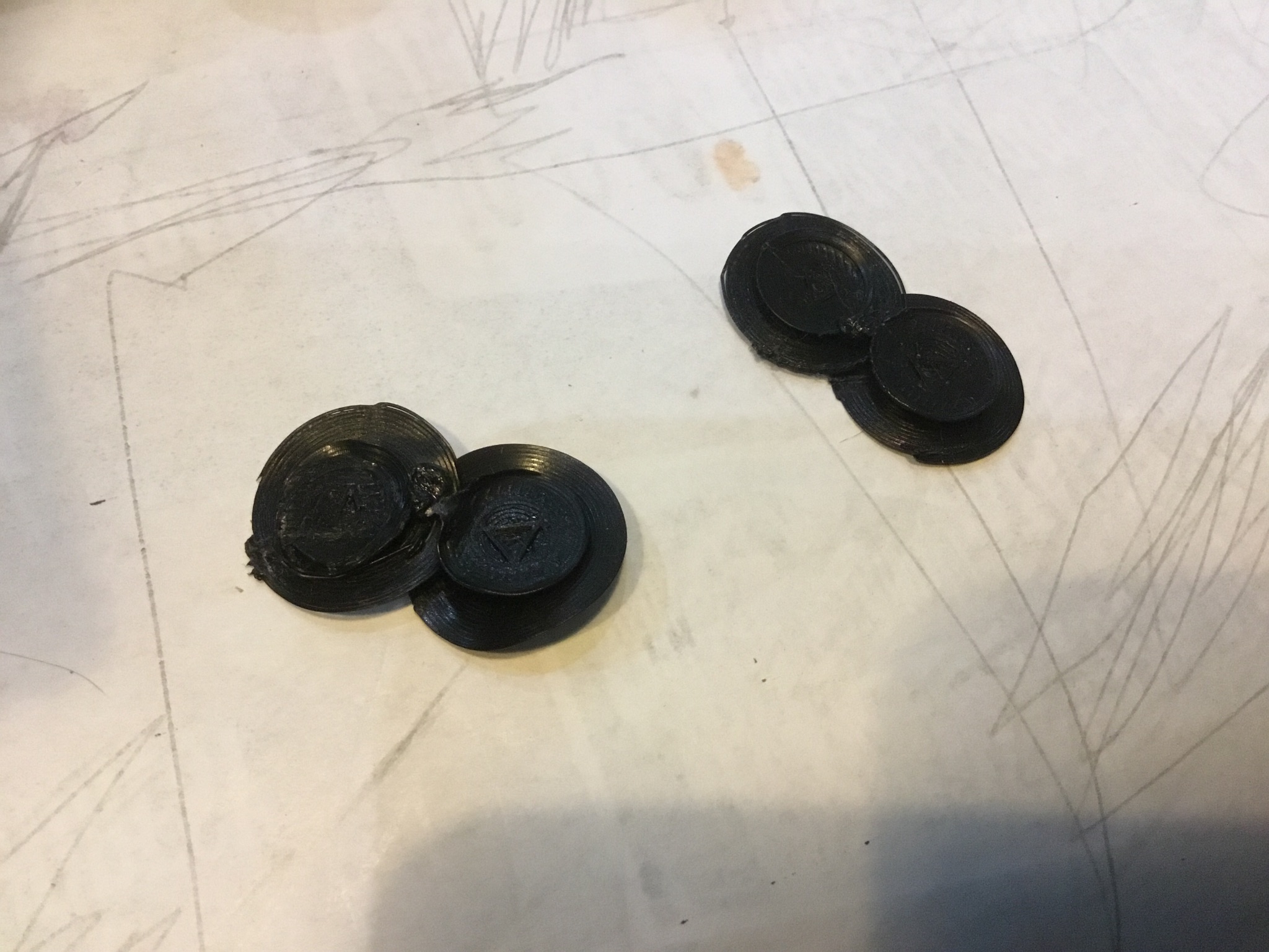

Salut à tous, J'ai une Ender 3 v2 qui tourne pas mal depuis 6 mois et ce grace à ce forum, aucun soucis elle marche bien pendant de longues heures avec du PLA. Par contre des que je change de fil en ABS…c’est la cata, j’utilise le meme soft : Cura. Et je change le setting en ABS dans le soft, 0,4mm de nozzle. Mon bed est le verre d’origine de l’ender, je lance le préchauffage en ABS…qui est monté à 245 degré et la buse à 70. L’objet que j’imprime est assez simple, une poulie de 10cm de diamètre…bien plat…qui marche tres bien en PLA. L’impression se lance tres bien..mais des que la premiere couche est finie…(après 5min) elle se décolle..et la buse l’entraine avec elle…et je dois tout arreter. Le verre est propre, j ai augmenté la temperature du bed à 250…la buse a 75 dans le soft…mais toujours le meme résultat… pourriez vous m’aider encore une fois? Merci d’avance. P.S: je remet le PLA tout de suite après…ca marche tres tres bien. -

Re... (solutionné) Un mois après...je ne voulais pas en rester la, c’est quand même frustrant de ne pas pouvoir imprimer mes deux boules....en plus j en ai vraiment besoin. On a donc tourné les deux boules de 90 degré...donc l’objet en question est debout (un seul contact sur le plateau au lieu de deux).j’ai utilisé le radeau au lieu de jupe\bordure, (merci à @boijean). J’ai nettoyé, réglé et renettoyé le plateau (en verre) avec de l’alcool (merci @Titi78), J’ai revoyé mon petit carnet où j’ai noté les bases comme quoi ma buse est de 0,4 mm etc...(merci @PPAC) en tout cas merci a tout le monde....mes deux boules sont bien là..intactes..propres et fonctionnelles bye tout le monde, vive le forum -

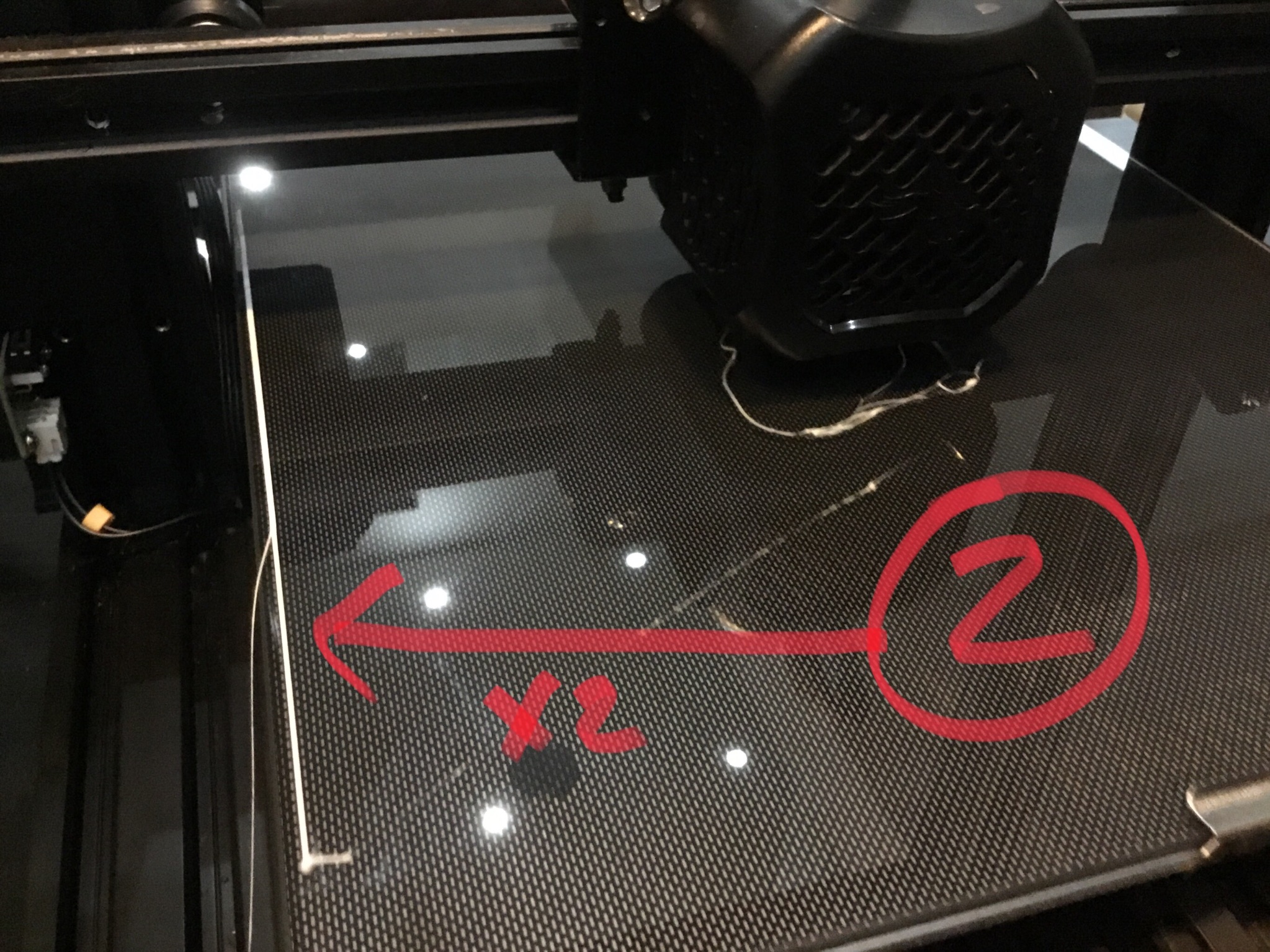

Donc la je suis allé un peu plus loin en impression, ca marche bien parcontre arrivé à une certaine hauteur (axe Z) l autre boule est ramenée par la buse vers l autre boule...j ai relancé l impression 3 fois....3 fois ca refait le meme truc et au meme moment...le fichier est constitué de deux boules reliées par un tronc cylindrique...une idée? la vitesse d impression de la couche initiale est de 20 mm/s -

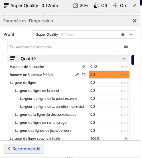

Wooooooowww....ca maaaaarcheeeeee....avec cura 4.9.0 .....geeenial..merci @PPAC....hahahhah....je reeeveeeeeee..... j ai mis 0,4 comme nozzle size, 0,2 comme couche initiale, bordue au lieu de jupe.... (j ai pas édité la?...désolé) FullSizeRender.mov -

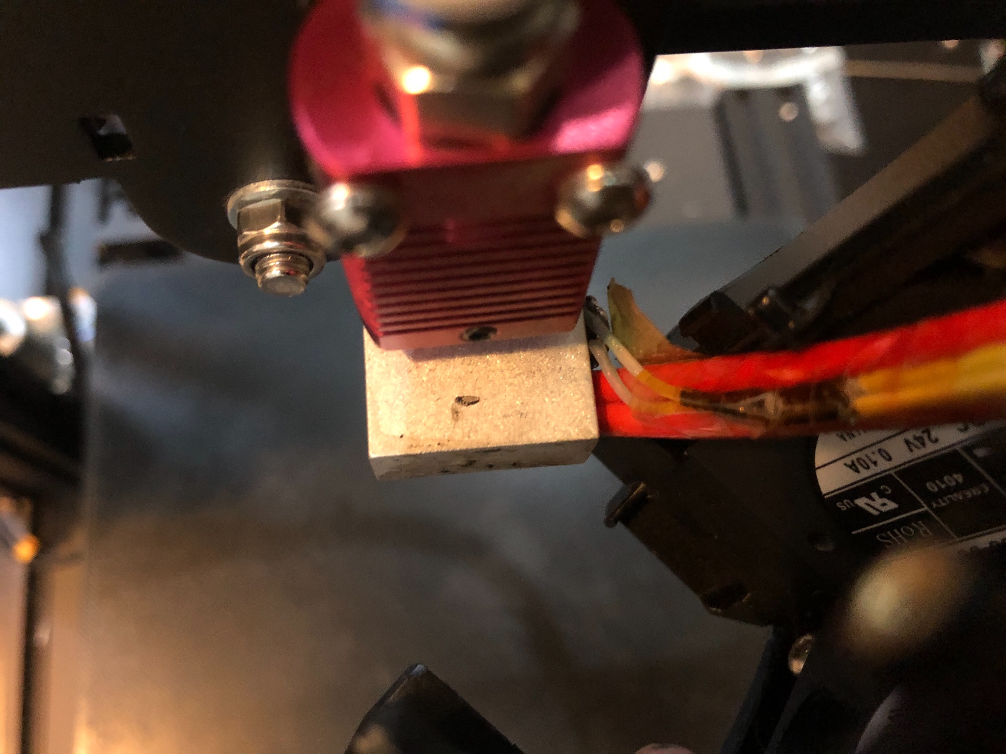

Du coup...la selection est defenue normale..plus d orange La buse en question 4B28E1FA-3661-40D1-BE4F-520E195E81FA.MOV -

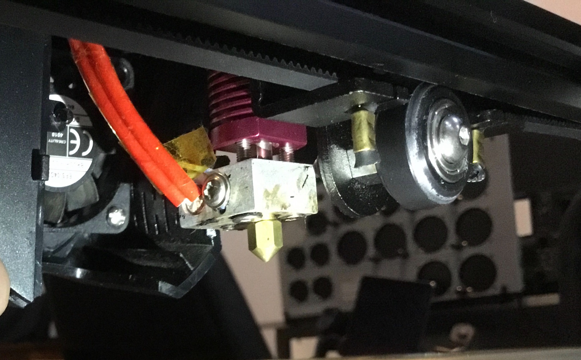

Diamètre de la buse..franchement je ne connais pas la dimension...c est la buse d origine livrée avec l imprimante (enfin la réserve, car oui à un moment donné j ai changé la buse avec le double livré de série.) C est normal que la nouvelle selection devient orange (j ai mis 0.3mm) bordure : c est bon -

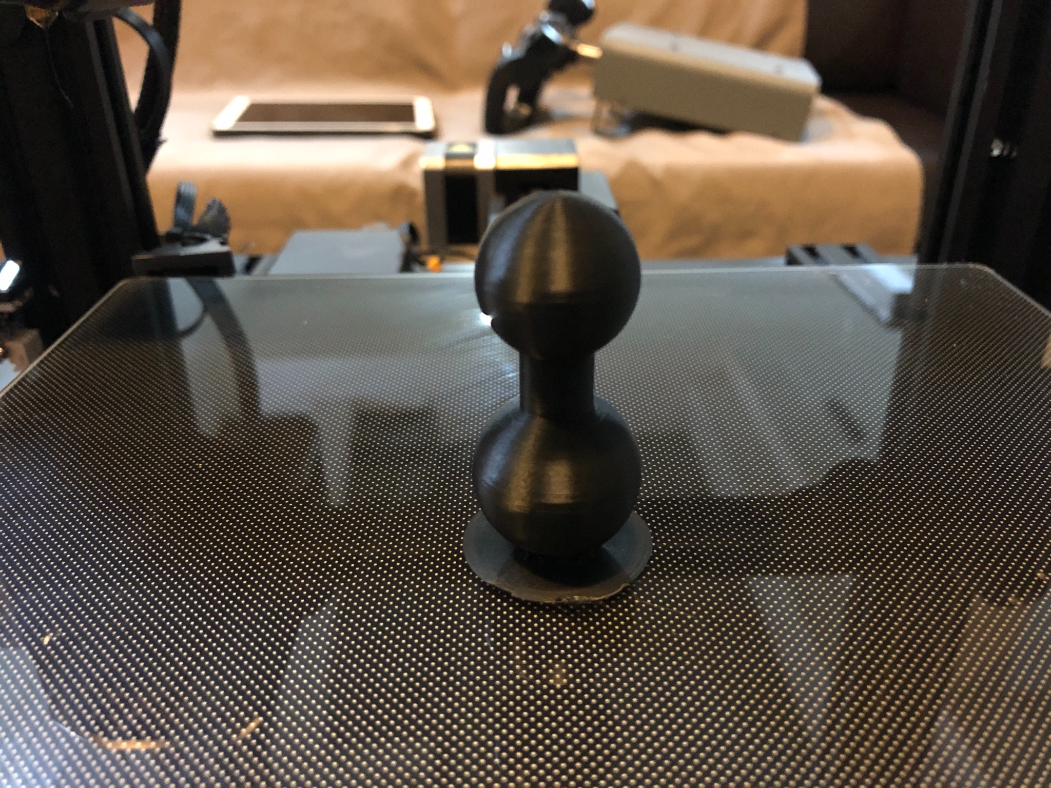

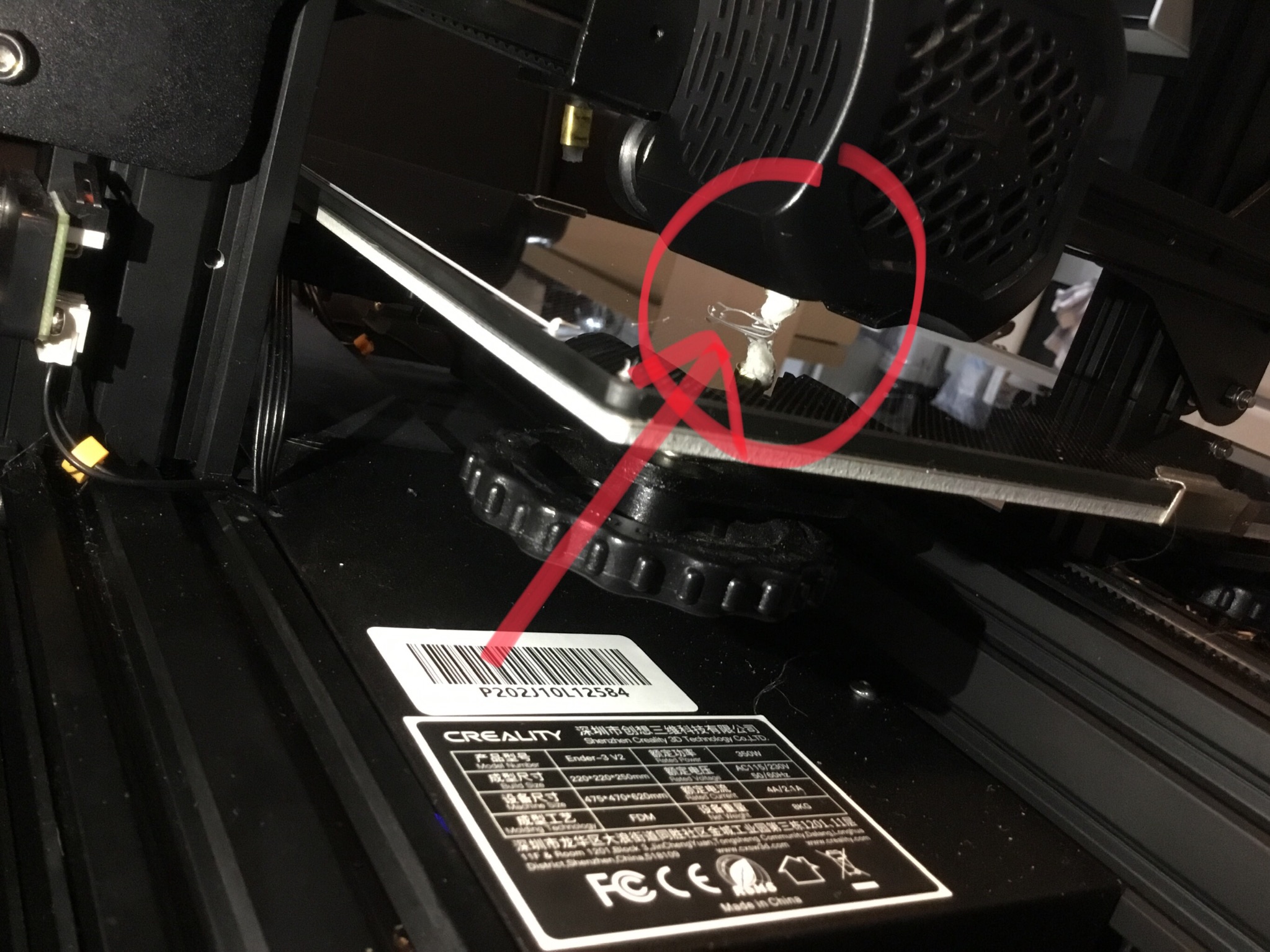

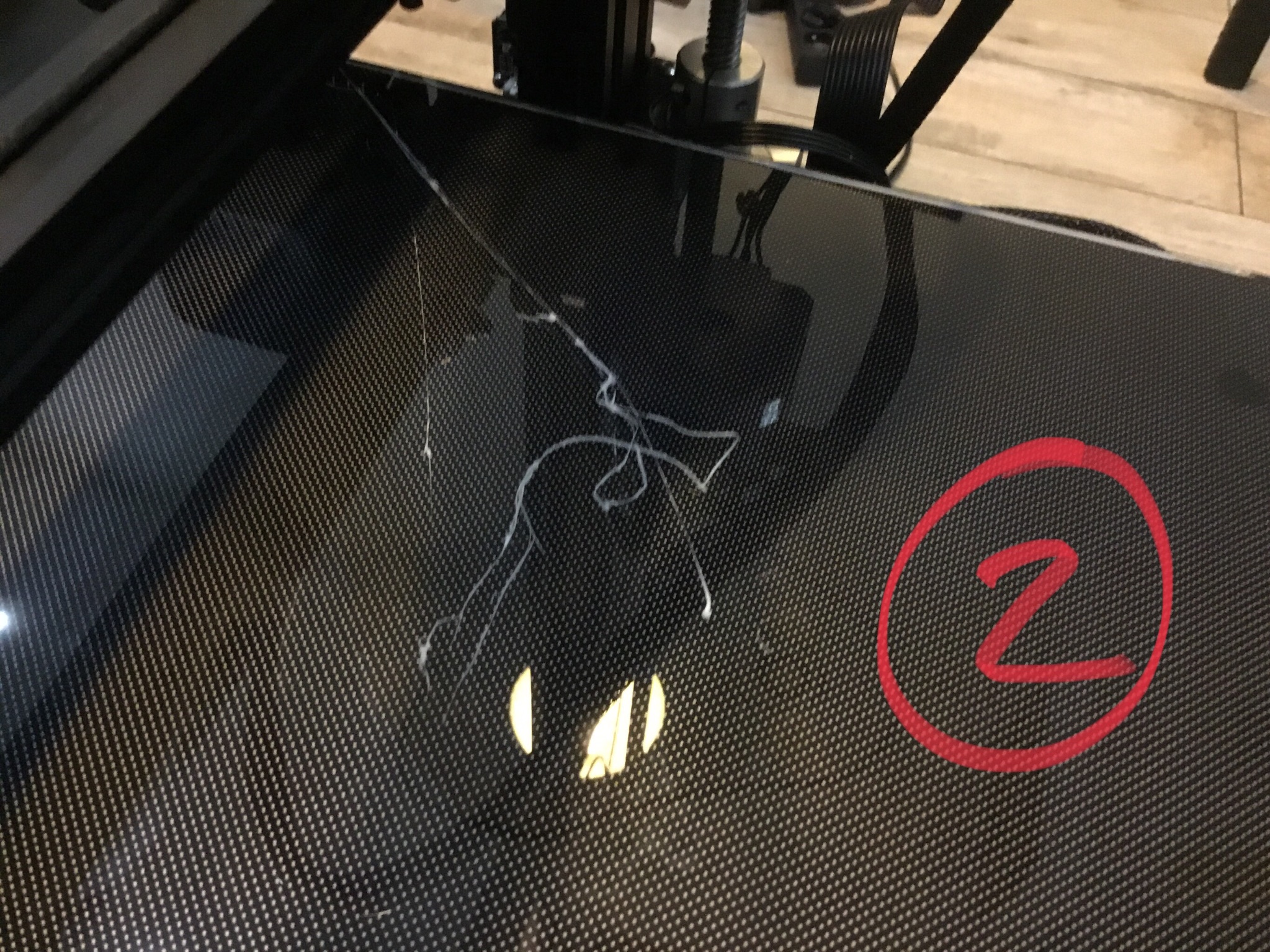

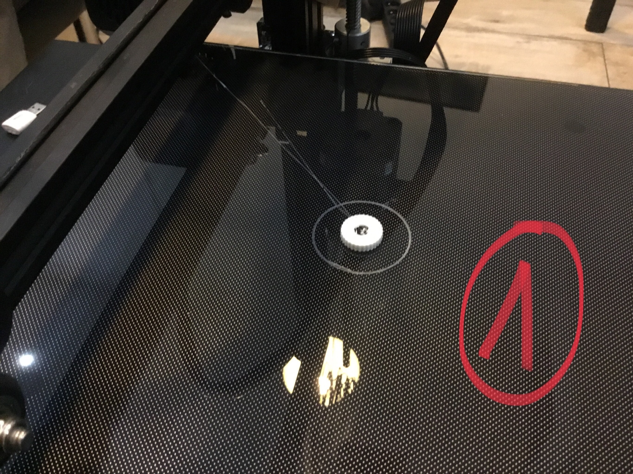

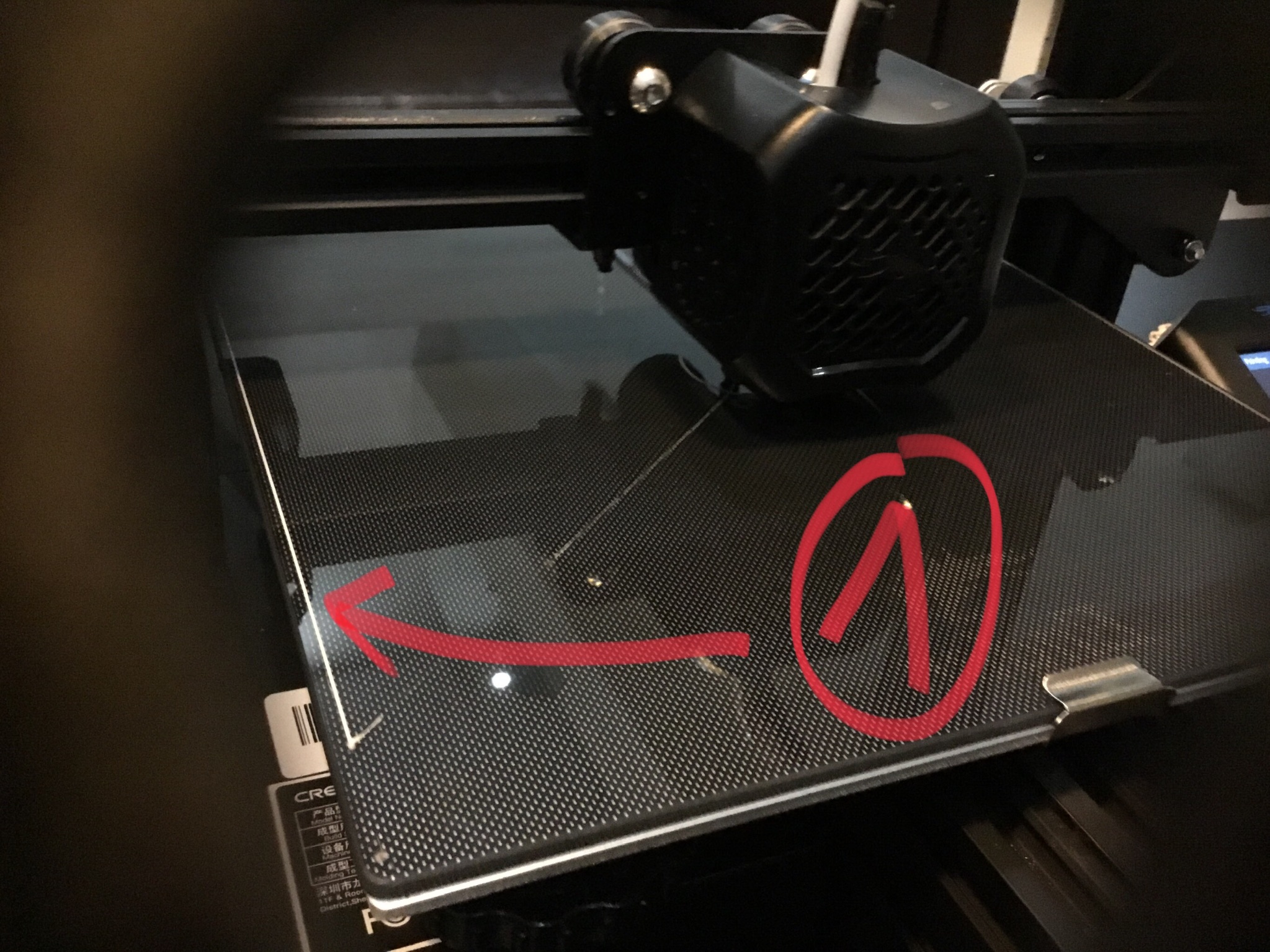

@Titi78 @PPAC Bonjour a tous, je voudrais qd meme faire un retour sur le sujet...j ai sorti un fichier gcode que j ai deja imprimé au paravant (qui marchait tres bien) avec l ancienne version de cura, en effet j ai soupçonné la nouvelle version d avoir changé des trucs par defaut (genre vitesse etc...) car effectivement mon problème d impression est survenu apres avoir fait la mise a jour et régénéré un fichier gcode. (Je ne sais pas si c est une coincidence mais la tout marche tres bien...je réimprime tres bien l objet cf. Photo 1). maintenant il va falloir réimprimer l objet régénéré par la nouvelle version de cura....pour etre fixé...voila voila p.s tjr pas de wd40, ni de l alcool 90 degré, par contre j ai retourné le bed pour imprimer sur le coté verre et voila..le verdict est tombé...le nouveau fichier régénéré par la nouvelle version de cura..ne veut pas s imprimer correctement...meme le flux du fil a doublé de volume sur le test tout le long du bed. Cf. Photo 2 et la buse ramène le PLA avec elle.... -

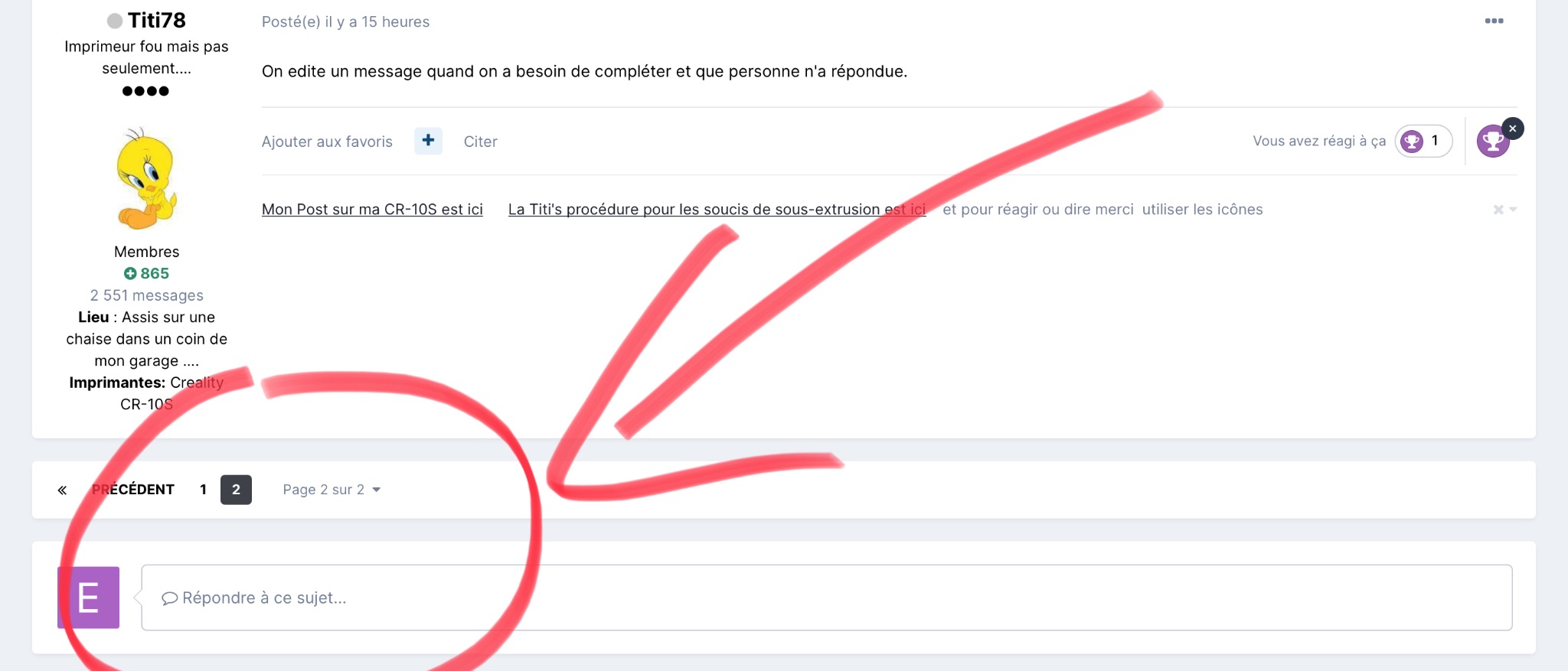

Et quand quelqu'un a répondu..je peux répondre par la...???? Cf photo..et les fameux 12heures..??? C est compliqué ce truc -
