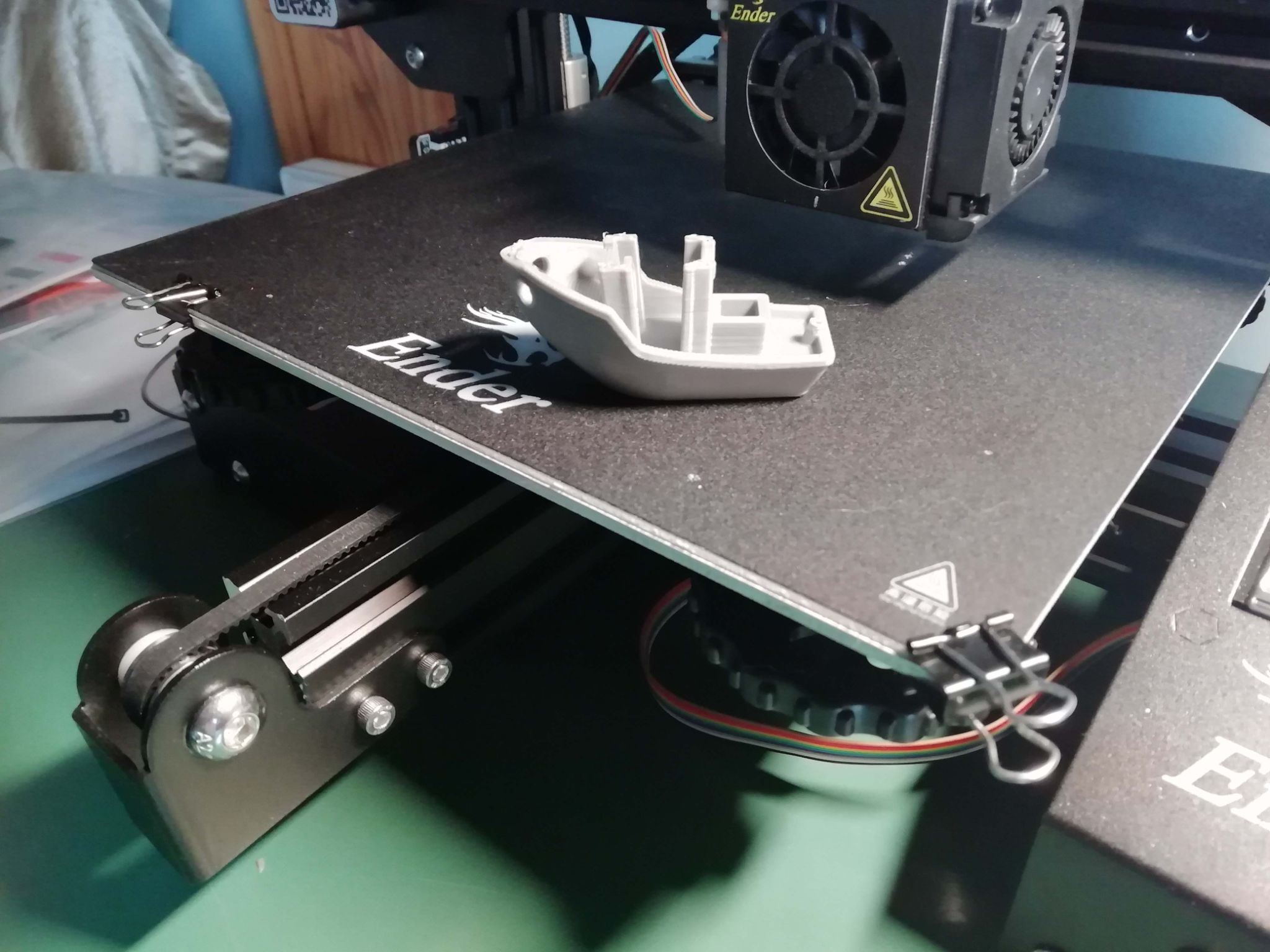

  4. Bonjour Remibora, Sur le Benchy, je ne m'inquiète pas trop. Il y avait encore du PLA et il n'y a pas eu de coupure de courant. L'impression s'est terminée avec un joli tas de spaghettis au dessus de la pièce. Donc, je pense que la machine à décroché sur ce torture-test. Je pense juste qu'Il faut maintenant que j'affine les réglages. Mais ça, ça s'appelle l'expérience ... J'ai déjà depuis réimprimé quelques pièces "techniques" (guide fil, protection de ventilo, ...) et tout est passé sans soucis. Je retenterai le Benchy d'içi quelques temps. Encore merci pour tout (je sais, je l'ai déjà dis ... ) Bon dimanche et bonne continuation
  5. Bonjour à tous, Je viens vous annoncer une bonne nouvelle qui récompense vos efforts et votre patience : Tout fonctionne à nouveau correctement, imprimante et surtout 3DTouch. En photo, un petit essai d'hier soir. Bon, le Benchy n'a pas été mené à terme (d'ailleurs, si vous avez une piste pour finaliser, je suis preneur), mais je trouve ça déjà pas mal. En tout cas, Encore un grand merci pour vos conseils et votre patience. Vous sortez beaucoup de gens de la panade et permettez que tous profitent au mieux de leur machine. C'est super. A bientôt au travers d'autre post.
