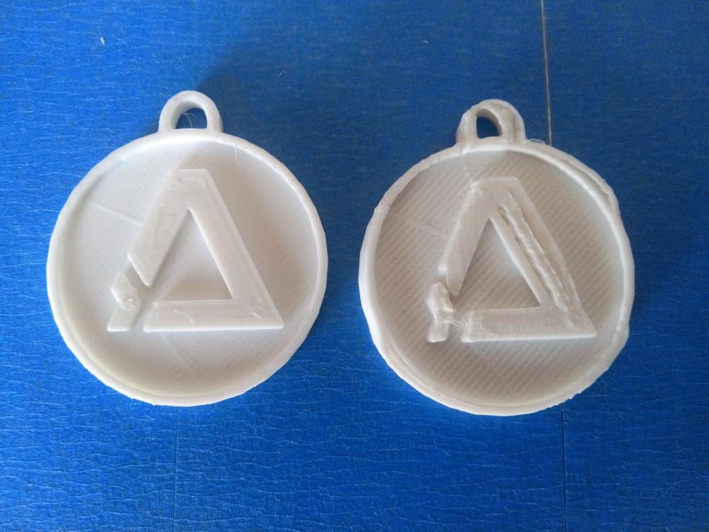

  4. Encore merci à tous ceux qui m'ont aidé . J'ai donc réussi à faire ma première impression : le classique médaillon . A droite , le premier essai , assez moyen car je n'avais pas vu que la roue denté de l'axe X s'était desserrée . Une fois ce problème réglé , ça produit celui de gauche , quasi parfait .J'en ai lancé un troisième histoire d’être sur que c’était pas un coup de chance et hop , c'est nickel pour le troisième aussi .

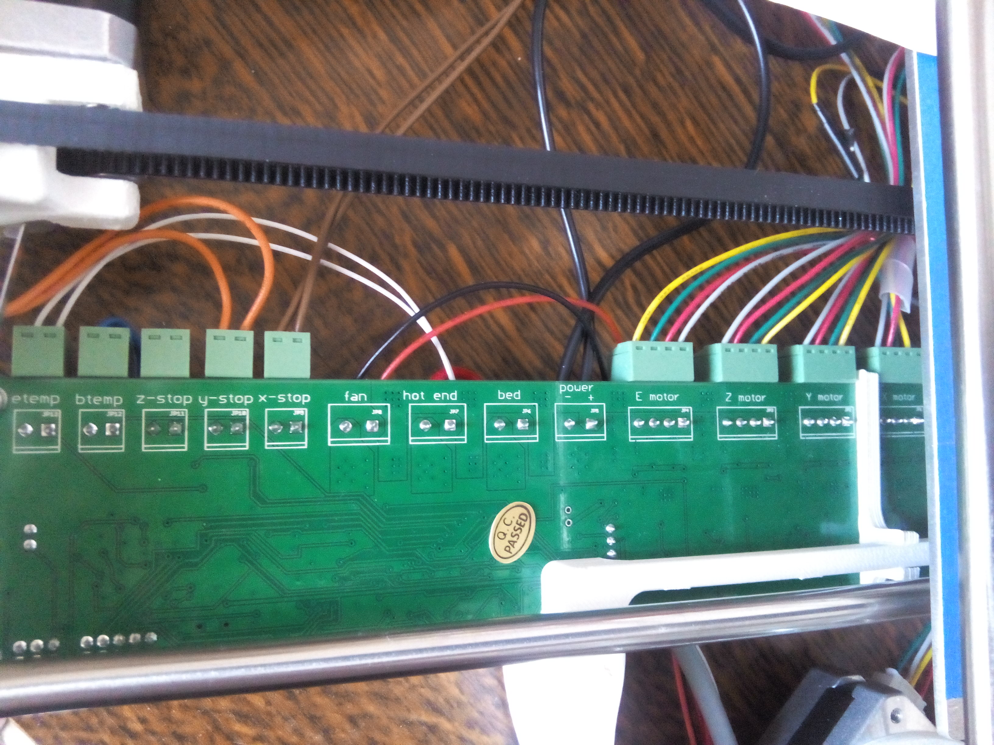

  6. C'était bien ça la panne , un mauvais branchement (et oui , certainement trop pressé pendant le montage) . Merci à tous de votre aide. Reste plus qu' a affiné les réglages pour faire ma première pièce. Pour l'instant la première couche n'accroche pas .

  10. alors je viens de regarder et verifier tous mes branchements , ils ont l'air bon . Par contre , sur la carte electronique , je n'ai rien de branché en Z-stop . C'est une Dagoma de Décembre 2015 .
  11. Ouah , déja une reponse ... je suis impressionné . Alors je pense qu'il y a en effet un probleme de capteur . mais je ne trouve rien . Voilà ce que ça fait en vidéo .
  12. Voilà mon probleme . Une fois l'imprimante démarrée , la buse se cale bien à gauche et monte en chauffe . Ensuite , une fois la buse à température , la buse va chercher le contacteur de buté , le plateau aussi , la buse monte un peu puis redescend jusqu'au plateau . C'est là que le problème arrive . la buse continue de descendre même lorsqu'elle entre en contact avec le plateau . Du coup je suis obligé d’arrêter l'imprimante .
