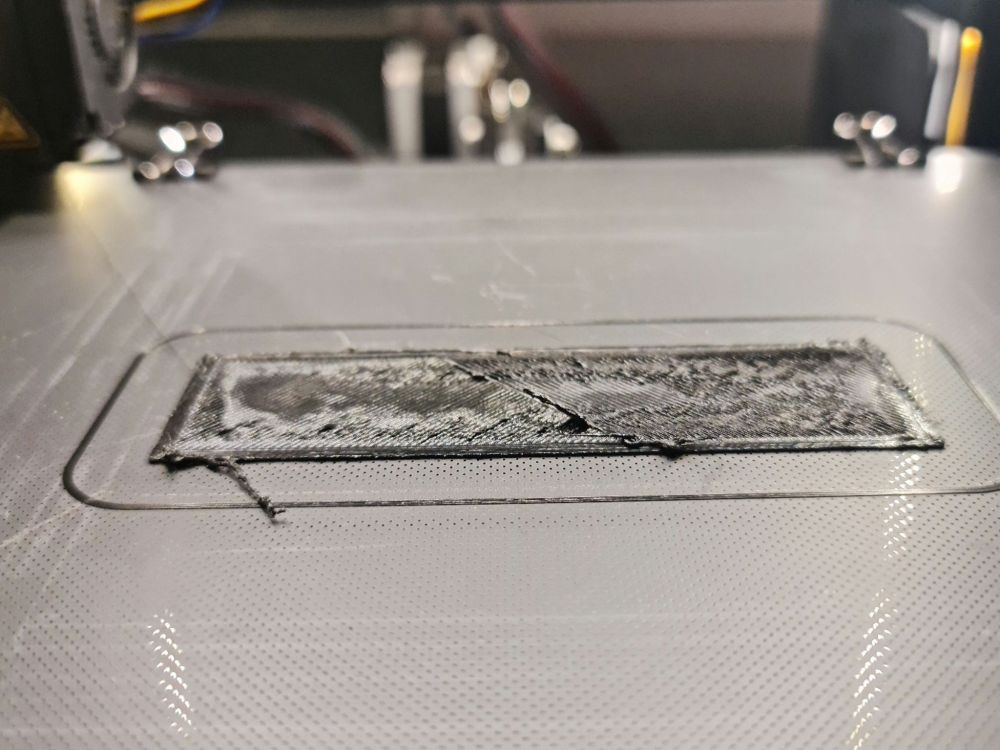

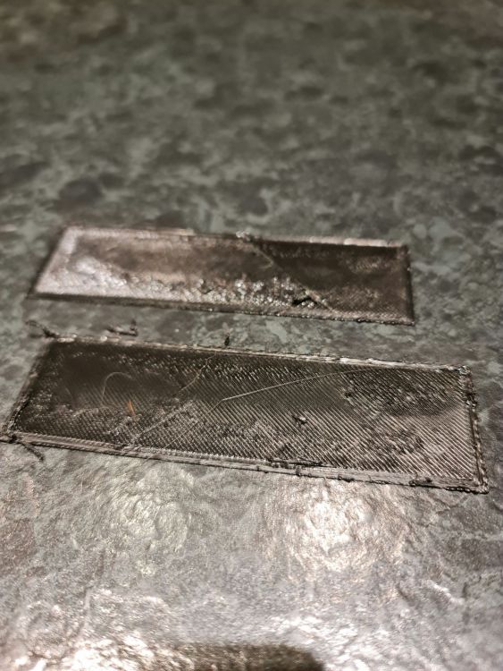

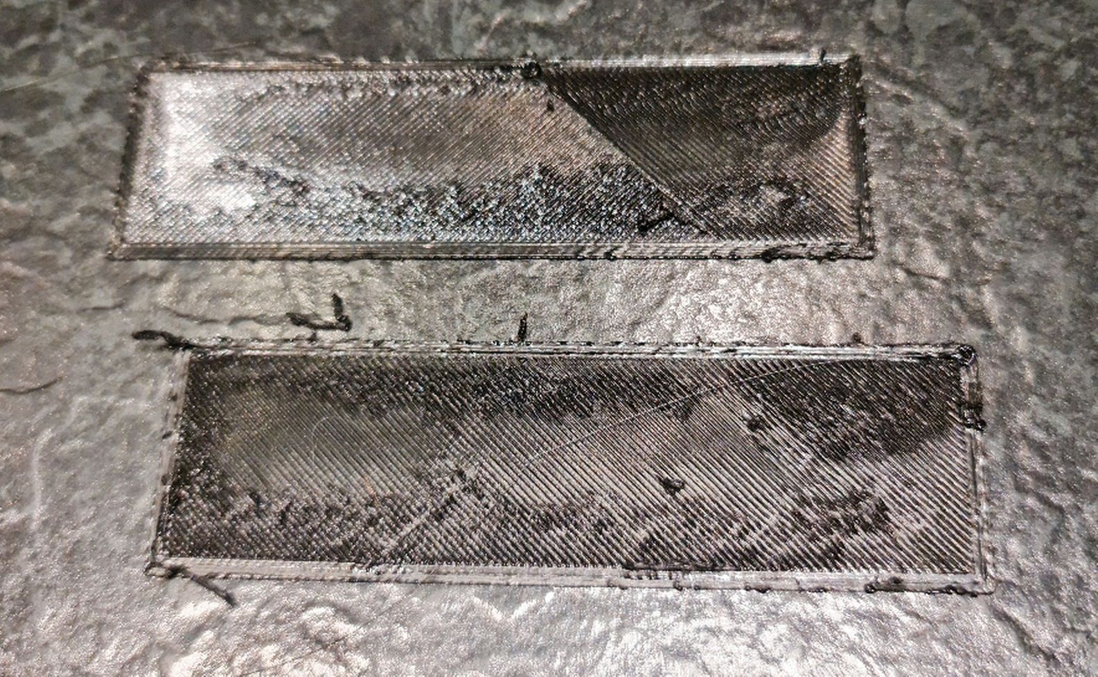

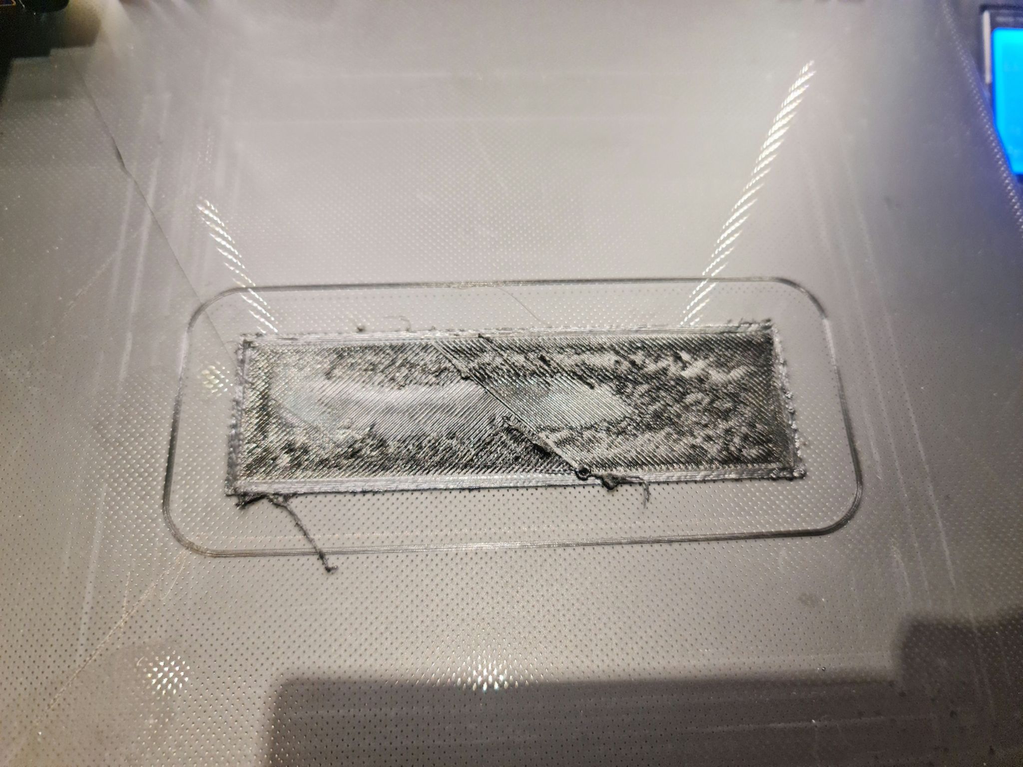

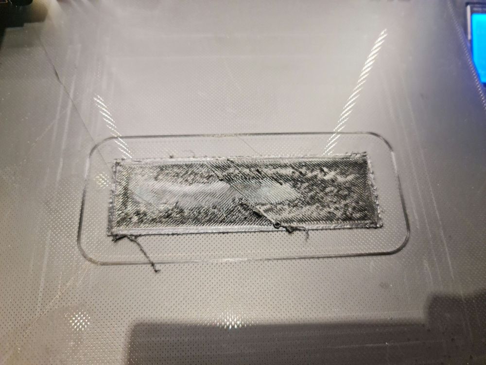

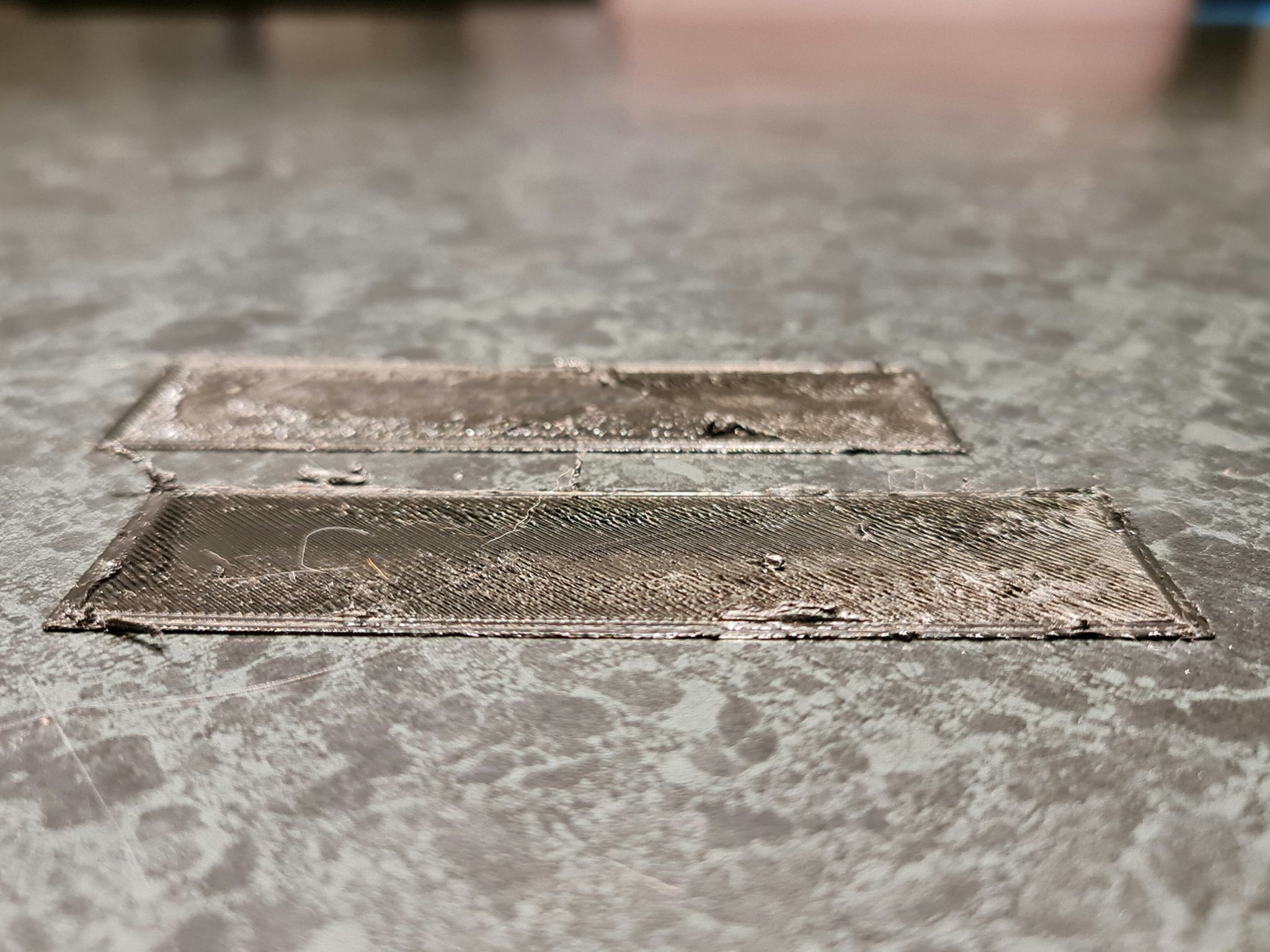

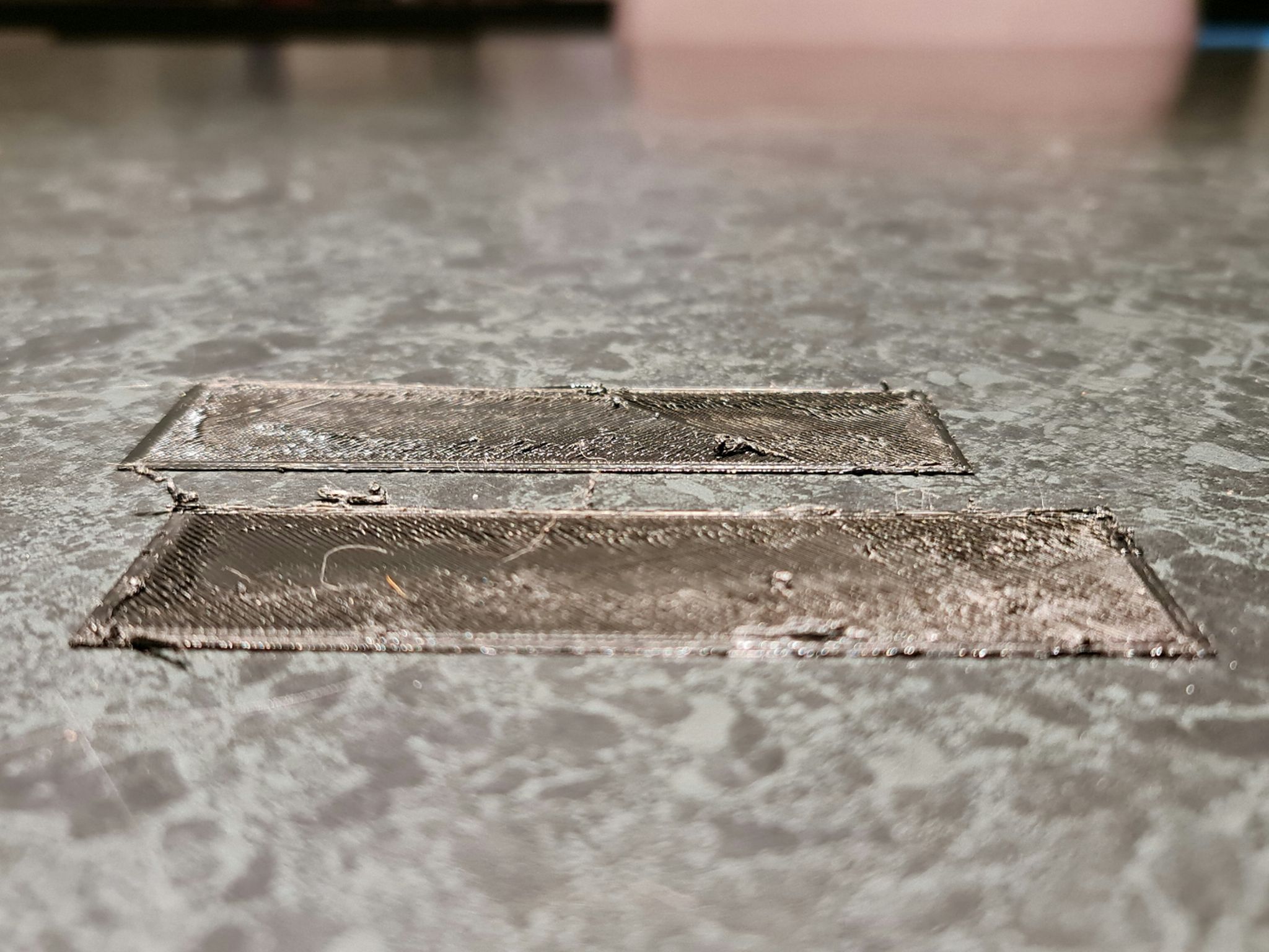

  2. Salut @PPAC En fait, c'est du PLA+ de chez Sunlu et la fourchette de températures préconisée se trouve entre 220 et 235 donc au départ j'ai paramétré la température à 220 puis 230 pour redescendre à 210 (qui se rapproche de la température basique du PLA) mais rien n'y fait. Pour la température du bed avant j'étais à 60 mais comme j'ai remplacé par un bed en verre et que la conduction dans le verre n'est pas la même, j'ai augmenté. Est-ce que c'est ça ou pas j'en sais rien mais c'est logique. Pour la sonde thermique, c'est une sonde neuve qui se trouve dans son emplacement prévu et c'est la même configuration d'usine pour le ventilateur donc pas de fluctuation de température. J'ai calibré mon extrudeur en répétant le calcul 10 fois pour avoir un résultat reproductible (je peux pas faire mieux je pense). J'ai remis les paramètres par défaut de l'imprimante et de cura... Et pour ce qui est du bed leveling, j'ai eu beau monter la buse par rapport au papier ou la baisser rien n'y a fait... C'est une énigme cette imprimante ! Merci pour ta réponse.
  3. Bonjour, Je reviens vers vous aujourd'hui pour un soucis que j'ai sur mon imprimante depuis que je suis repassé sur le hotend d'origine (avant ça j'avais un clone de E3DV6 mais j'ai eu pas mal de problème avec alors je repasse au hotend d'origine). Je pense que des images valent mieux que des mots alors je vous laisse admirer mes 3 première couche d'une impression que j'essaie de faire depuis des mois. Si quelqu'un a eu le même problème et/ou sait comment réglé ça, je suis preneur parce que j'ai plus d'idée là... Pour info : c'est du PLA de chez Sunlu, 210° et 70° sur plateau en verre et c'est une Ender3.
  4. Salut @PPAC Merci beaucoup pour ton message car effectivement c'est bien la thermistance qui était en défaut... Il semblerait que j'ai trop serré la vis de maintien... la blague... Problème résolu ! Merci encore !
