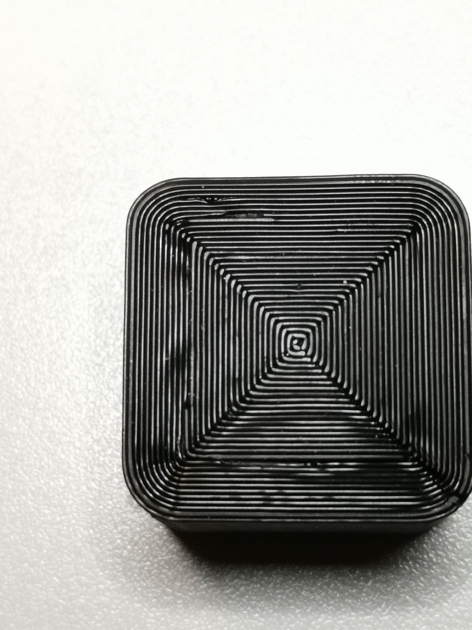

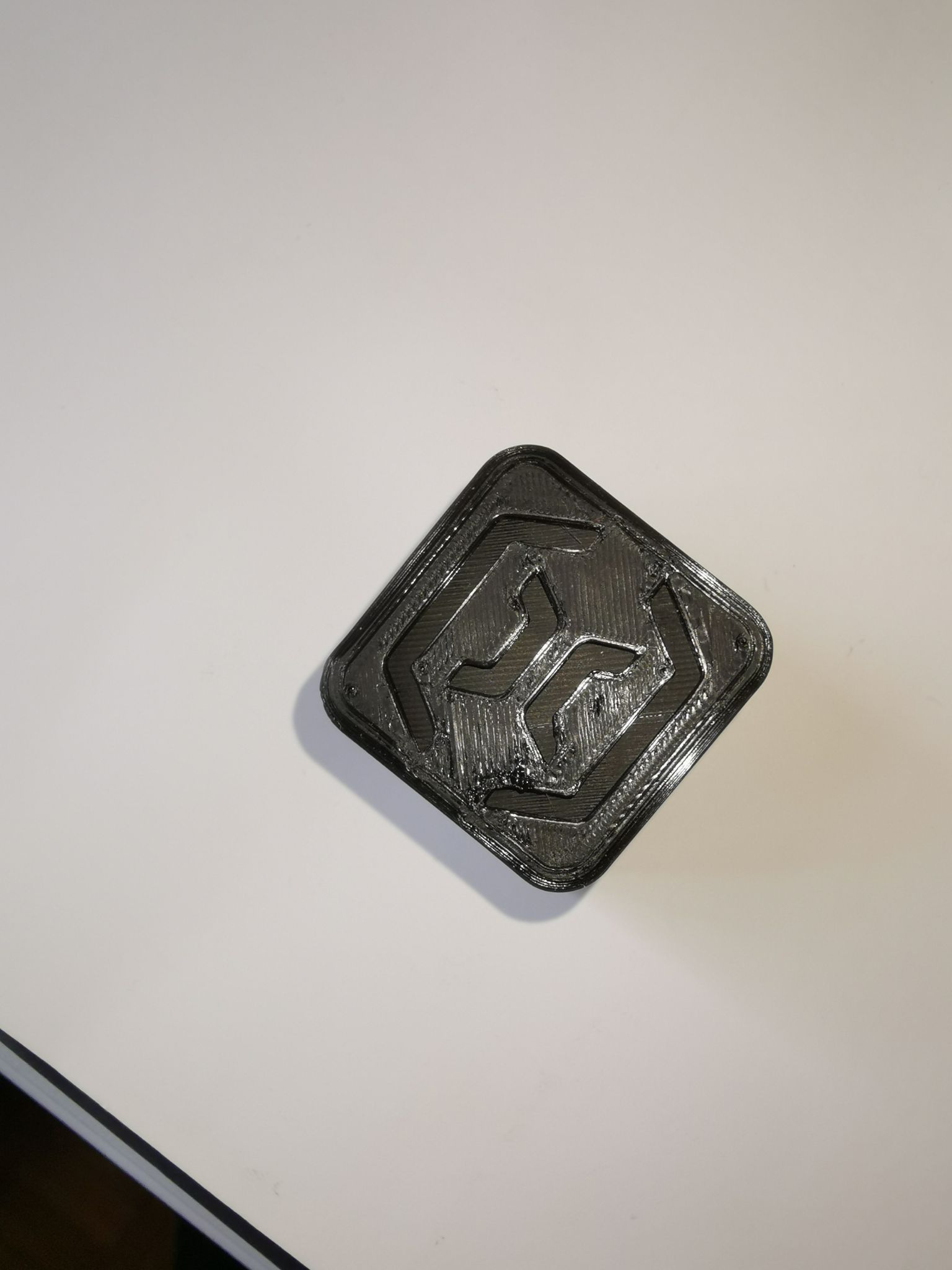

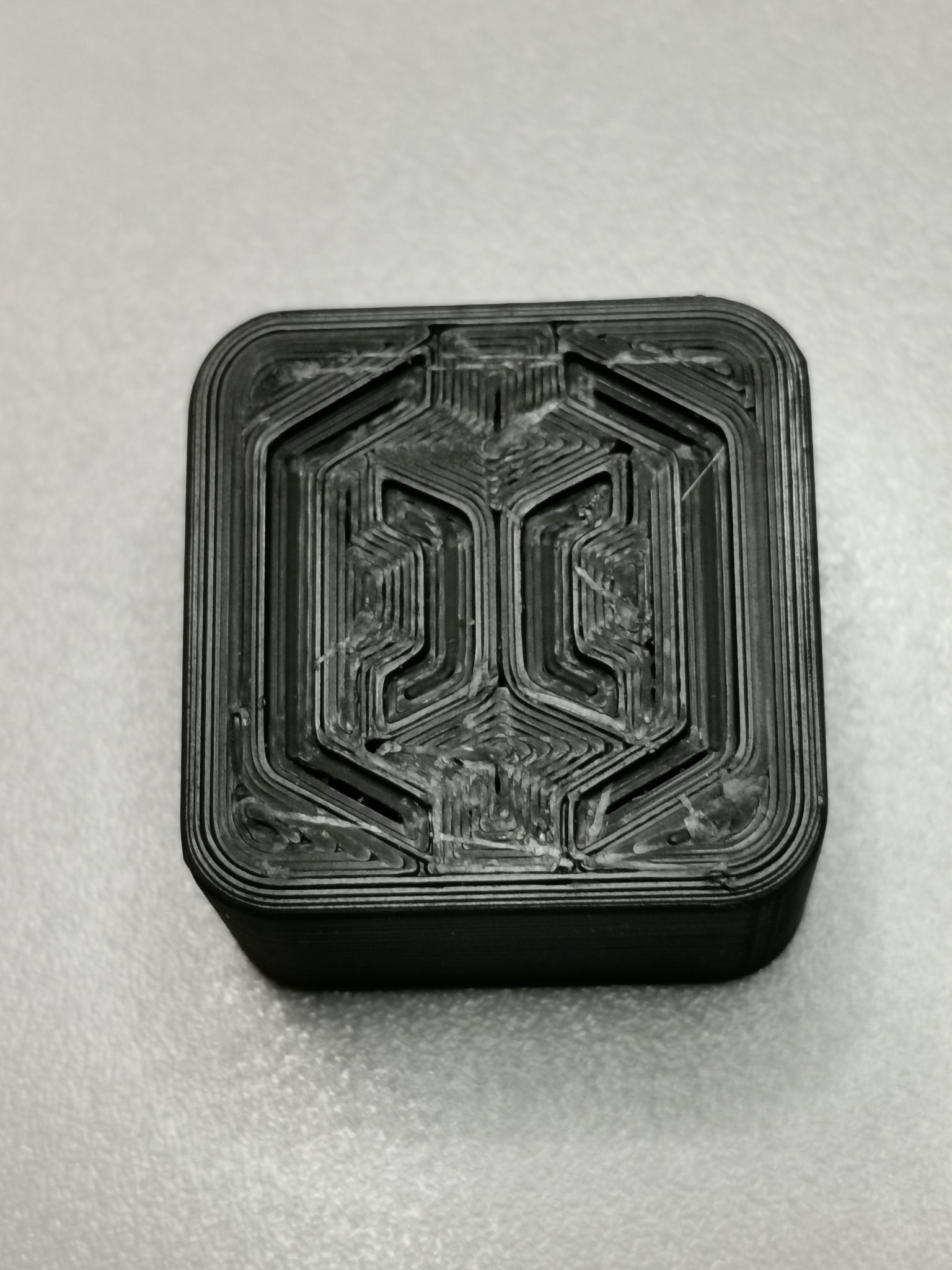

  3. bonjour à tous! Effectivement sur le cube il n'y a pas ce problème , donc cela vient des réglages du trancheur. Par contre, j'ai la face supérieur qui a un problème,elle n'est vraiment pas belle. Si quelqu'un aune idée, merci d'avance!

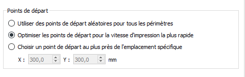

  5. Bonsoir, J'ai fait les benchs de calibration et j'ai chois les points de départ à l'intérieur, mais ça n'a pas beaucoup amélioré les choses. Est-ce un problème mécanique? Voici les photos de la dernière impression: Bonne soirée

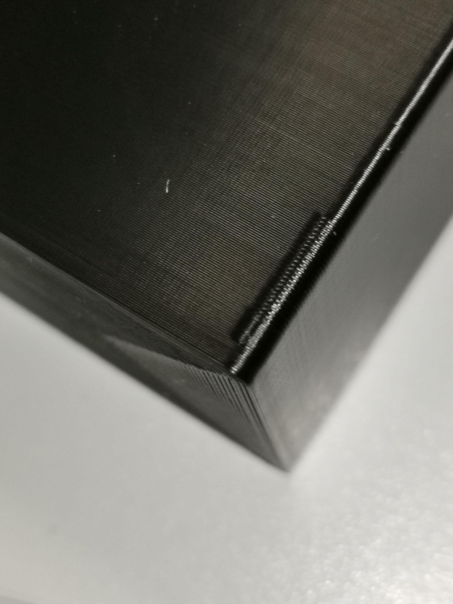

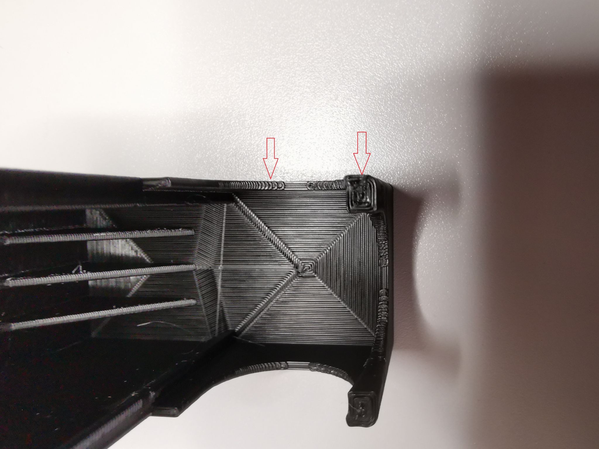

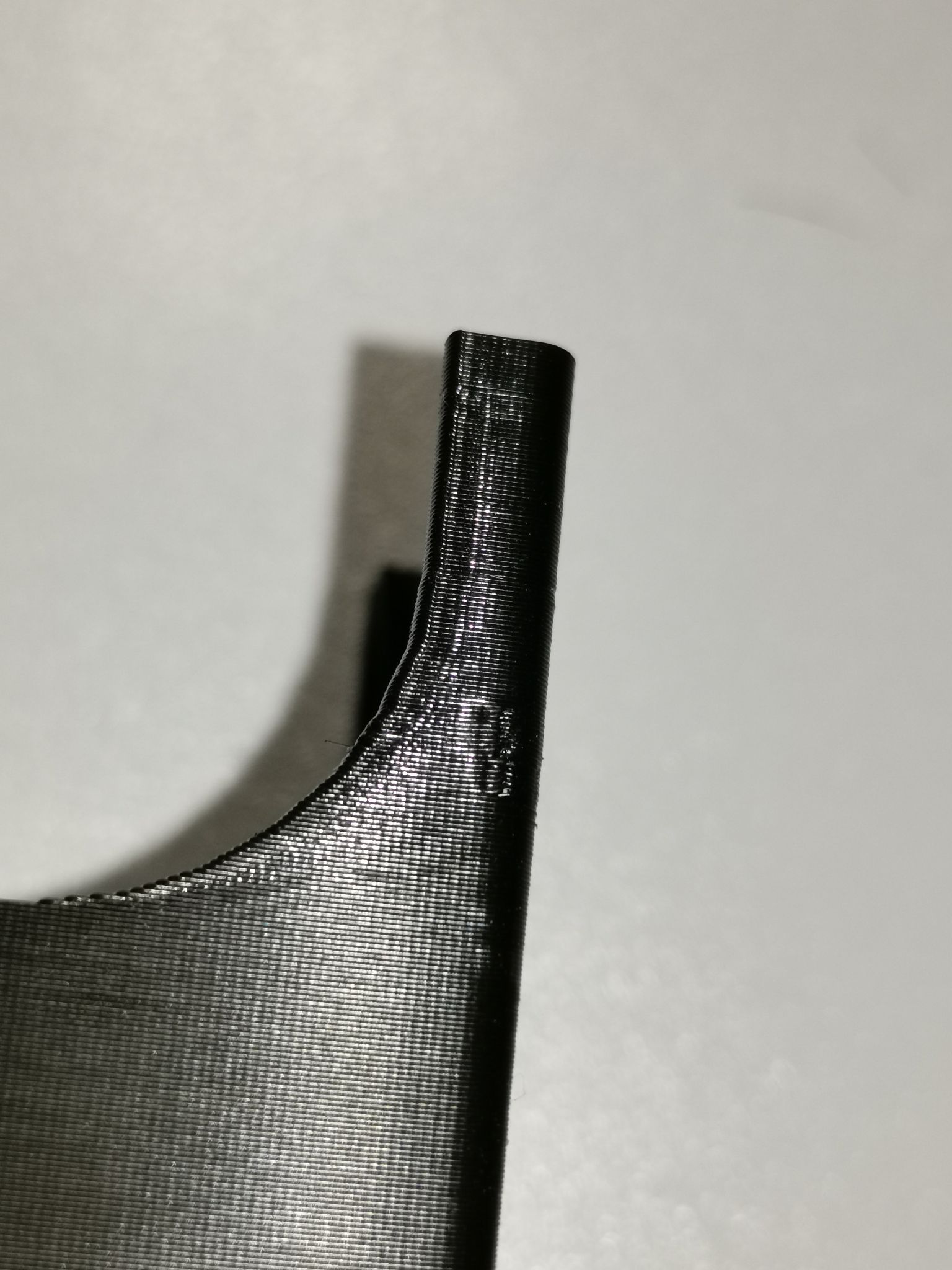

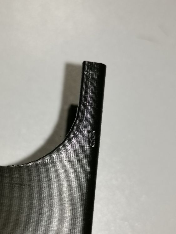

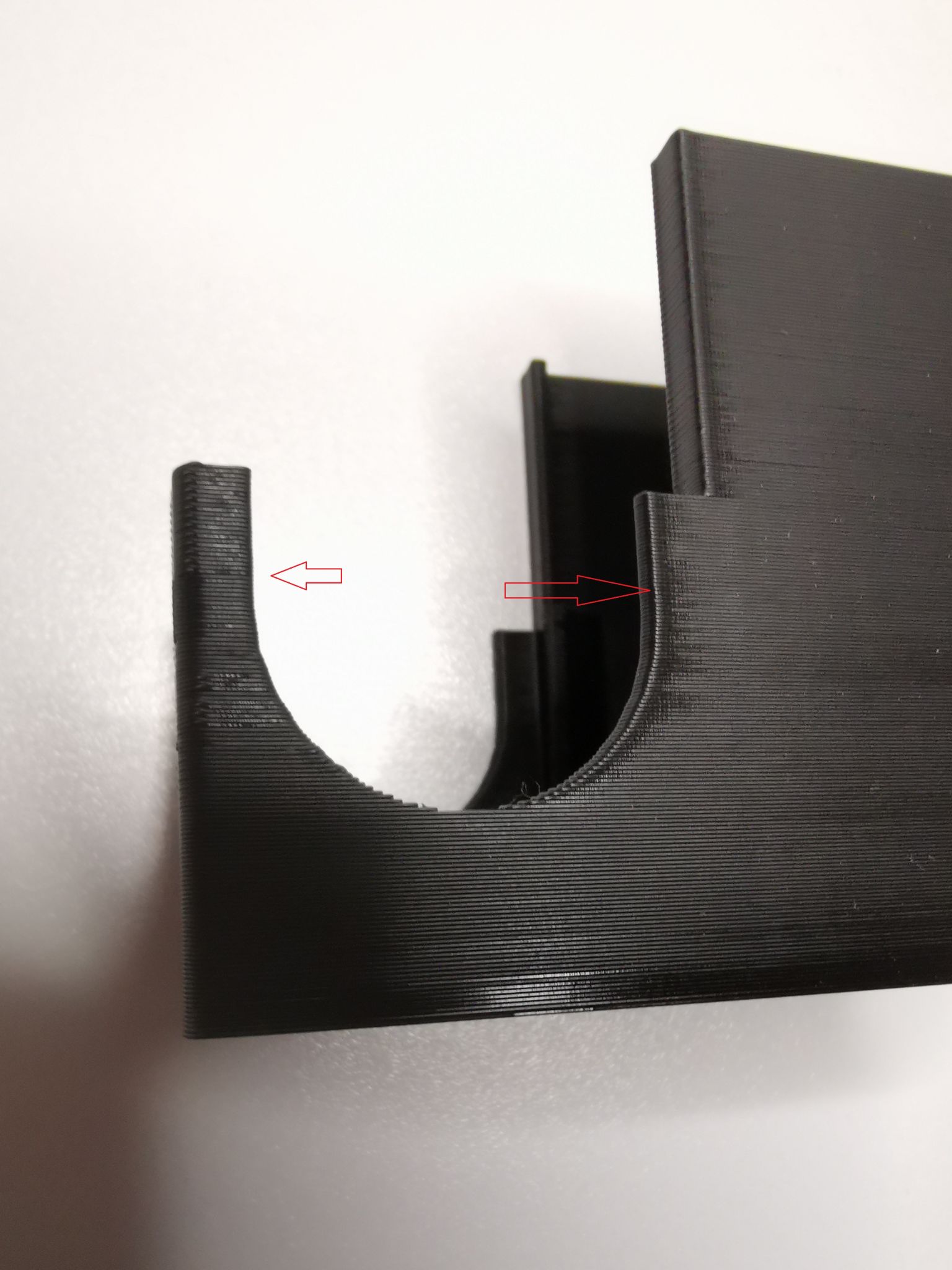

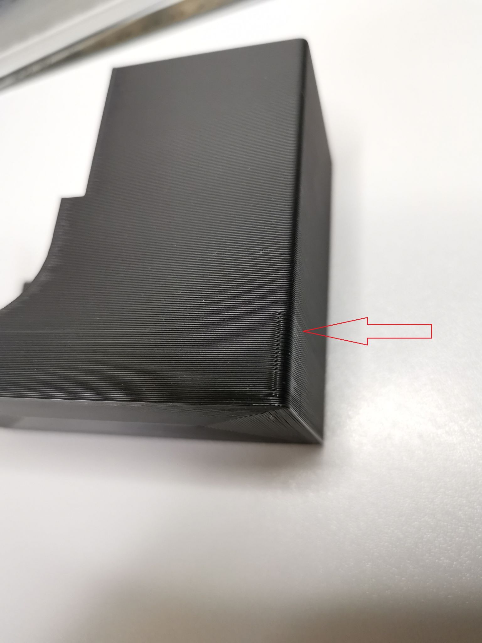

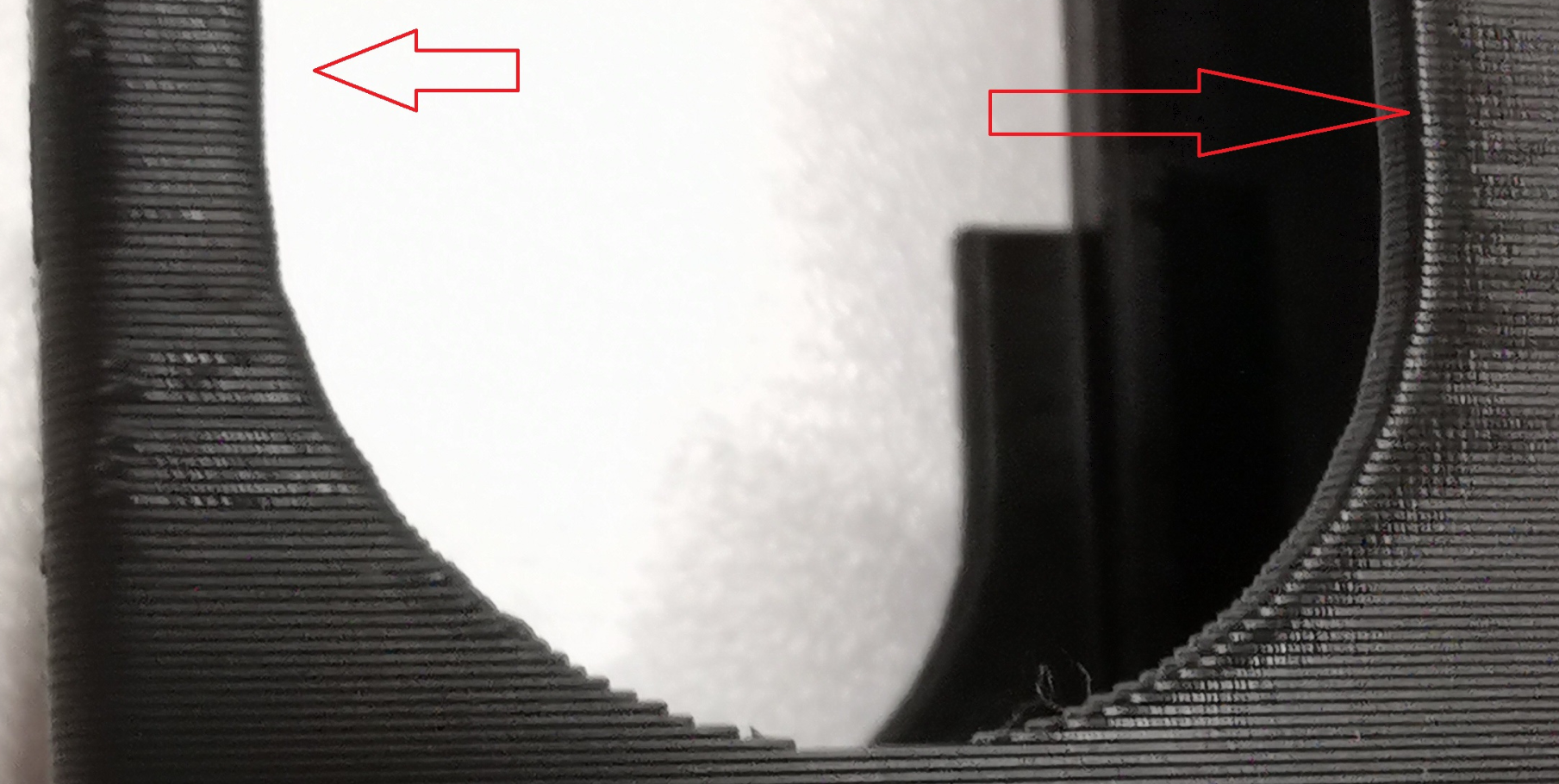

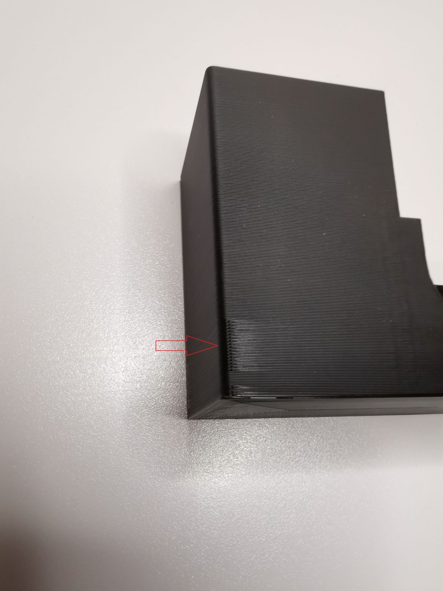

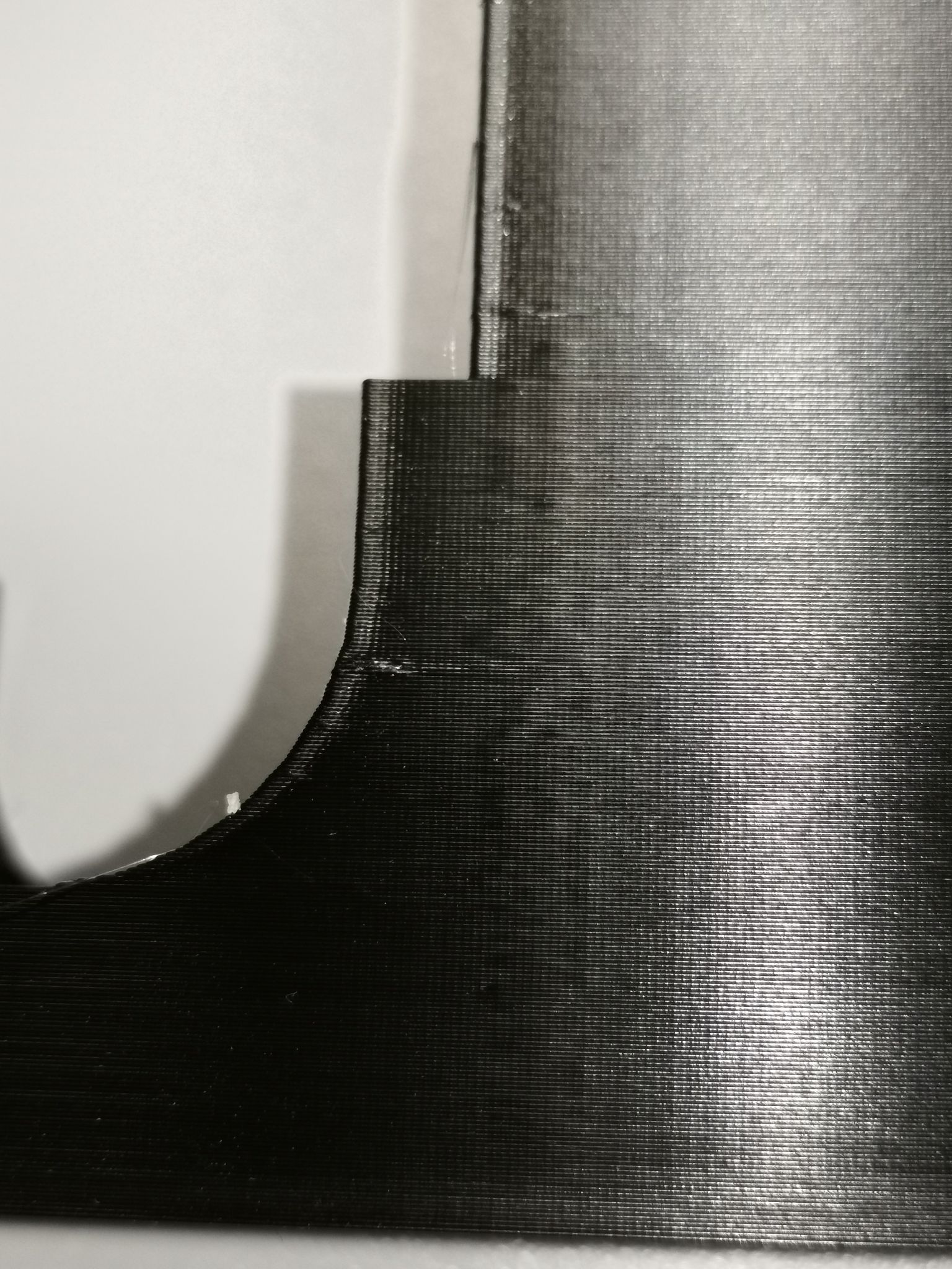

  6. Merci pour vos réponses. En ce qui concerne les photos 1 et 4, il semble qu'effectivement se soit des zones de couture: Je vais modifier le paramètre. Pour la photo 2, il s'agit de remplissage de couche externe qui n'est pas très beau avec des points de rétractation Pour la photo 3, la flèche droite montre un bourrelet vers l'extérieur (peut-être des zones de couture) et la la flèche gauche il y a des petits défauts d'impression , peut-être de la rétractation. Voici un agrandissement: Merci encore pour votre retour et pour lesliens.
  7. Bonjour à tous, J'ai imprimé un distributeur Nespresso trouvé sur Thingiverse. J'ai utilisé du PLA tranché avec Simplify3D avec les paramètres suivants: Couche 0.32, hauteur de la première couche 120% Temp extrudeur: 195° Temp plateau: 60° Ventilation de 0 à 100% sur 10 couches Vitesse: 40 mm/s 3 couches solides supérieures et inférieures Distance de rétractation: 2mm J'ai quelques défauts notés avec une flèche rouge. Ce n'est pas énorme, mais je pense que c'est améliorable. Qu'en pensez-vous? Merci d'avance pour vos réponses.

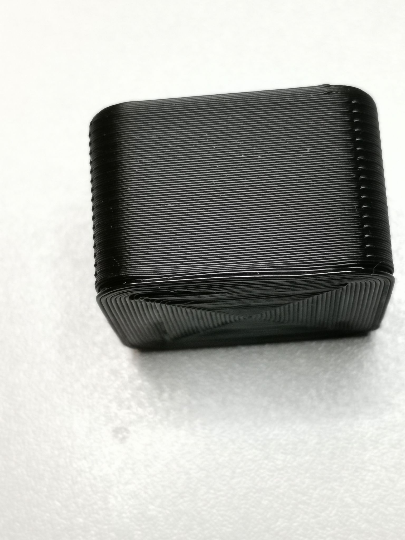

  12. Bonjour à tous, Je me suis lancé dans un tout un tas de réglages pour essayer de sortir un beau cube. J'ai un problème sur la première couche et sur la dernière. Le reste est bien. Les dimensions ne sont pas bonne sur le X (29.72 au lieu de 30) et Y (29.64 au lieu de 30). le Z est correct à 20 La température du plateau est 60°, la buse à 200°. L'épaisseur des couches est de 0.25 et la vitesse de 40mm/s. Avez-vous quelques pistes réglages à me suggérer? Merci pour vos réponses. Edso
