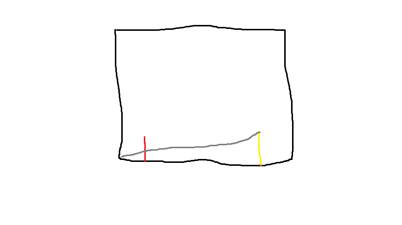

  1. Re-bonjour, A le fin de mon impression, j'ai relacé une nouvelle impression et après modification du paramètre dont vous m'avez parlé, plus de problème merci.
  2. Salut à toi, J'utilise symplify 3d pour trancher mes pièce. Oui, j'ai revérifier et la taille du plateau est bien la bonne . Je ne fais pas de déplacements via l'écran mais oui je pourrais faire ces colisions. Ma pièce ressemble au schéma ci joint. L'imprimante fait d'abord le contour noir et le renfort rouge puis vient refaire le renfort jaune en passant sur la trajectoire grise, ce qui fait que la buse tape dans le renfort rouge qu'elle a fait juste avant. Je voudrais pouvoir changer la trajectoire de la buse pour qu'elle évite mon renfort Merci, cela résoud une partie de mon Problème, le même paramètre est certainement présent dur simplify
  3. Bonjour, La buse de mon imprimante 3D (wanhao d9 mk3) tape dans les parois intérieures de mon impression quand elle se replace pour continuer l'impression. Les impression sont parfaites sauf à cette endroit que l'imprimante abime couche par couche. Je pense que ce problème vient du Gcod mais ne sais comment le résoudre d'où ma présence ici. Merci par avance
