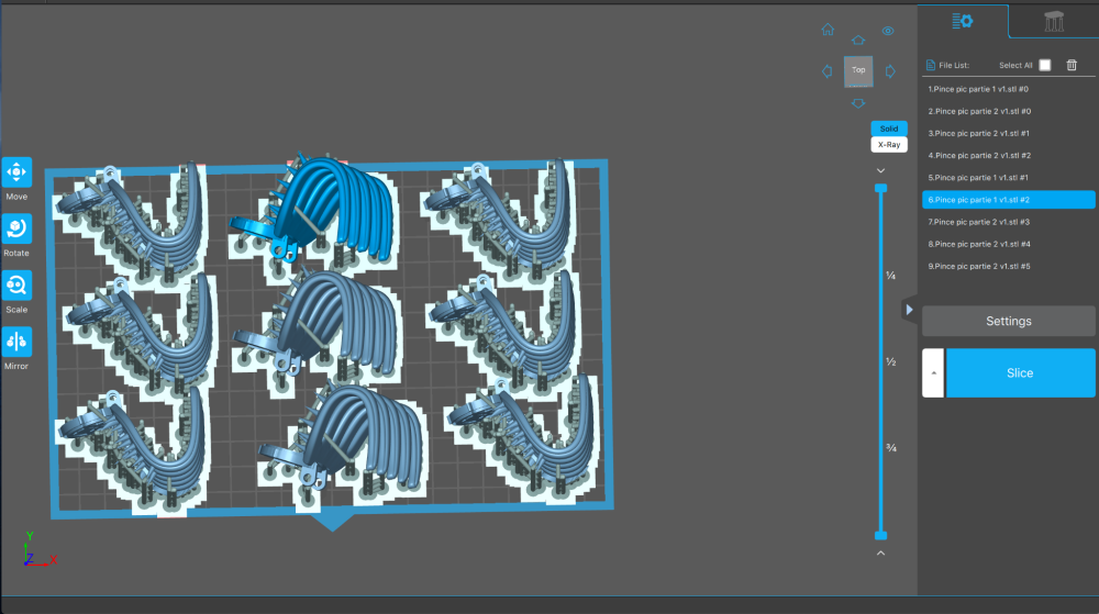

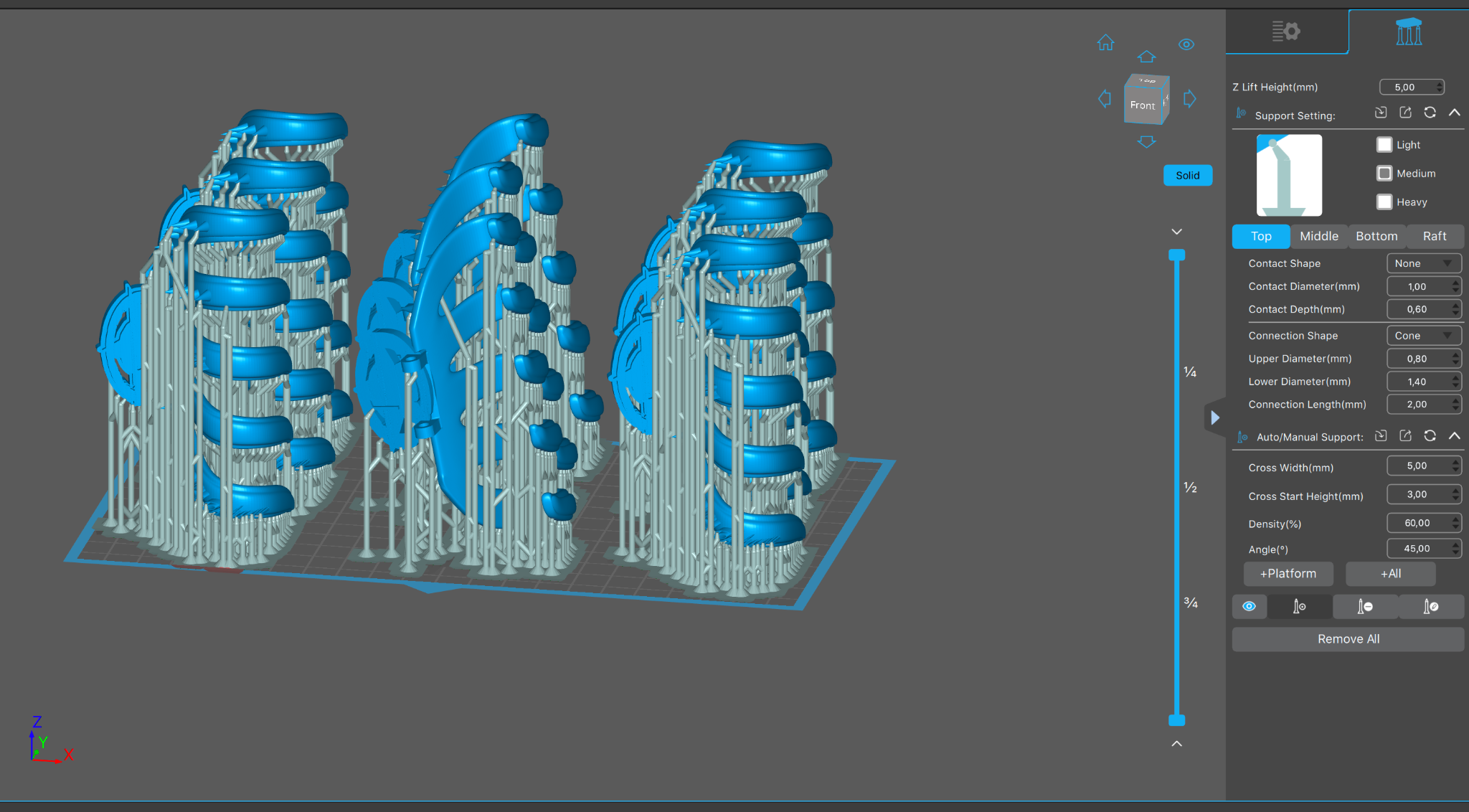

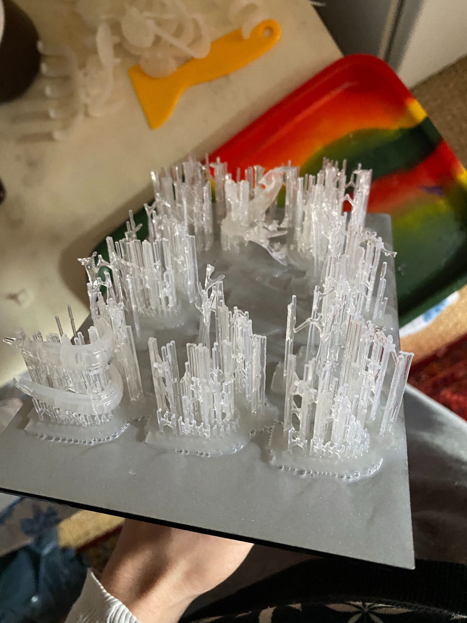

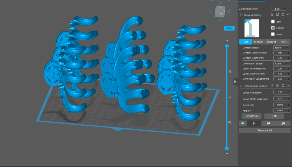

  2. Bonjour, Cela doit faire maintenant 10 mois que j'imprime en 3D avec dans un premier temps une elegoo mars 1 puis depuis peur une saturn. Cependant même après tout ce temps, j'ai toujours l'impression que mes fichiers fonctionnent ou ne fonctionnent pas de manière totalement aléatoire, notamment au niveau des supports. Tout d'abord, je ne pense pas que ce soit la que ça pèche, mais je fais mes fichiers sur blender, que je répare par la suite sur f360 ( il faut que je bascule a 100% sur fusion ), cela fonctionne. Ensuite je mets les supports sur chitubox, depuis peu selon cette vidéo : Episode 1 SLA : Bien paramétrer CHITUBOX ( je souhaitais coller le lien, mais cela prend trop de place a mon gout ), auparavant je laissais les parametres par default + je met pas mal de densité a peu près 60 ca dépend du niveau de détail, mais les traces causées par les supports ne me dérangent pas plus que ça. Puis j'exporte et j'imprime. Enfin lorsque c'est le moment de retirer les pièces du plateau je suis toujours en énorme stress ; en effet je m'explique j'imprime actuellement des pinces crabes pour les cheveux en deux parties avec un ressort que je rajoute après, j'en ai besoin de 9, donc, dans le premier fichier : 6 parties A et 3 parties B, puis dans le deuxième : 3 parties A et 6 parties B. Les supports sont mit de la même façon sur les deux vu que je n'ai fait que save puis supprimer les 3 en trop et copier coller les 3 en plus dont j'avais besoin et re save. Or le premier fichier s'est imprimer nickel, et le deuxième les objets sont tomber des supports. Après apparemment ont doit imprimer aux environs de 20 degrés je ne sais pas quelle température précisemment il fait chez moi, mais j'ai lancé les deux impression a 1 heure d'intervalle les paramètres thermique n'ont pas changé du tout au tout + j'ai le chauffage ( tout comme l'opacité du film fep, le reglage z=0 que j'ai reregler avant hier... ). J'adore vraiment imprimer en 3D, je suis ravis d'avoir trouver une pratique qui me plait autant, mais je n'arrive vraiment pas à m'en sortir, je ne trouve pas d'explications logiques, j'ai juste l'impression que c'est totalement aléatoire alors que cela ne devrait pas l'être. Merci d'avance pour vos réponses, très belle journée. Raphaël Et là rebelote, est ce que c'est parce que mes objets sont a la verticale ? ils ne sont vraiment pas très lourd, j'ai beaucoup de mal a comprendre la raison Désolé j'arrête pas d'update mon post; Du coup j'ai refais mon fichier, j'ai encore un peu augmenter le diametre des middle support puis le point de contact avec l'objet. Et puis je suis passé de 3 secondes par couches à 3,5 ( pour une saturn c'est le temps d'exposition classique entre 2,5 et 3,5 ). aussi les pinces sont légerement penchées et ne sont donc pas perpendiculaires au plateau. En fait j'ai l'impression que le problème se situerai au niveau du fichier chitubox, en fait quand je fais des fichiers à la chaine je ne ferme pas chitubox je réouvre juste mes stl au même endroit puis je save, est-ce possible que cela perturbe et errone mes fichiers ? peut-être devrais-je redemarrer chitubox à chaque nouveau fichier ? :'(( c'est un appel à l'aide je vais pleurer.....
