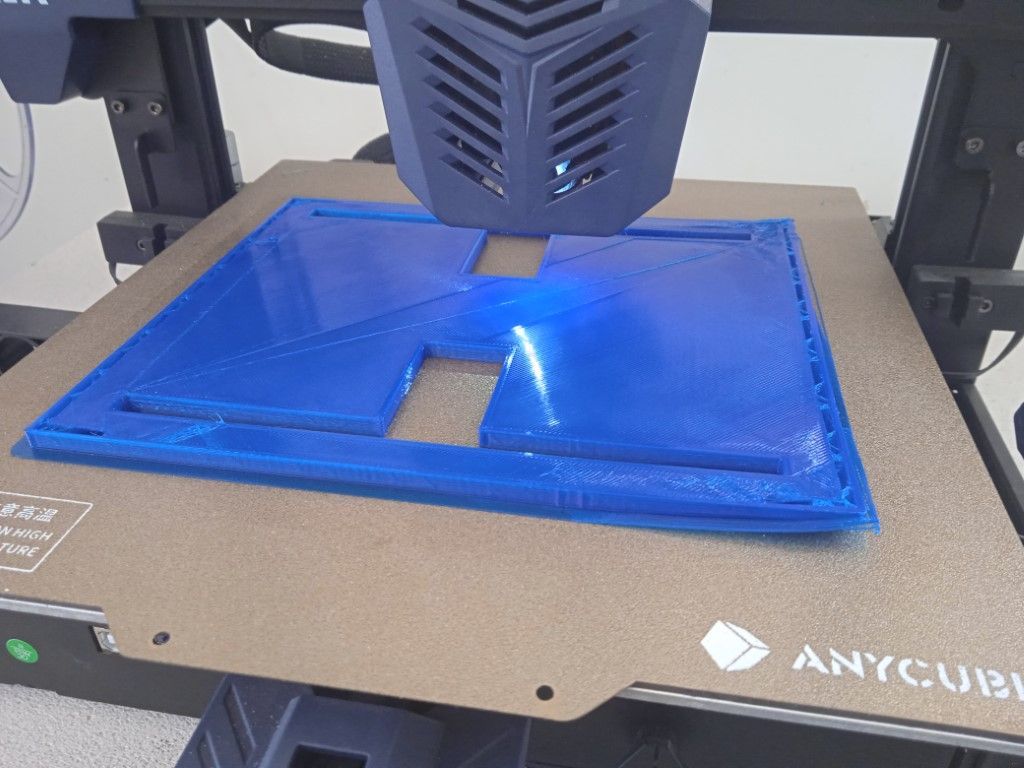

  2. Merci pour cette réponse et ces conseils. Sur les conseils du SAV anycubic j'ai fais des mesure et j'ai découvert que le plateau n'est pas plan avec, à certains endroits des delta de 5 dixièmes qui correspondent assez bien aux zones de décollement. Comment résoudre le problème ? plateau en verre, en miroir, ultrabase ? L'imprimante est sous garantie, la faire fonctionner ?
  3. Bonjour, comme vous pouvez le voir sur la photo la pièce se relève sur deux bords et pas les deux autres. Que faire ? est-ce un probleme de chauffage du lit ? (chaufface non uniforme). Hier j'ai nettoyé la buse et c'est la deuxième impression avec cette buse nettoyée. Cela peut-il provenir d'un encrassement de la buse ? J'ai du mal à imaginer que seuls les deux bors de droite auraient été touchés dans ce cas. Merci pour toute aide.
