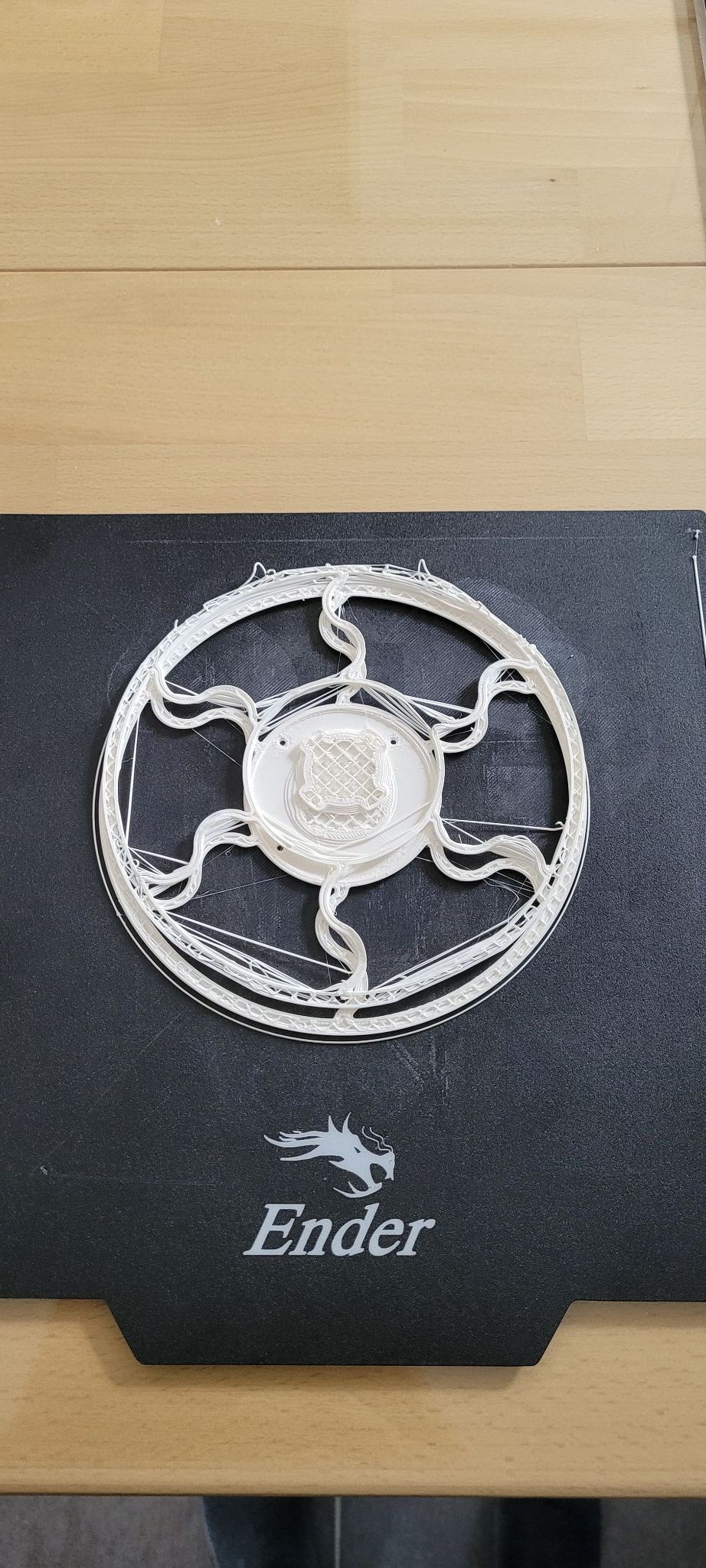

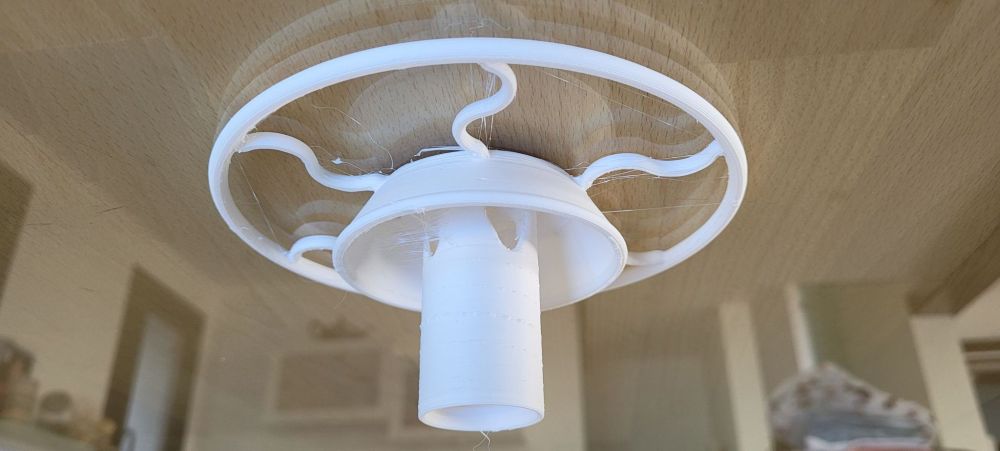

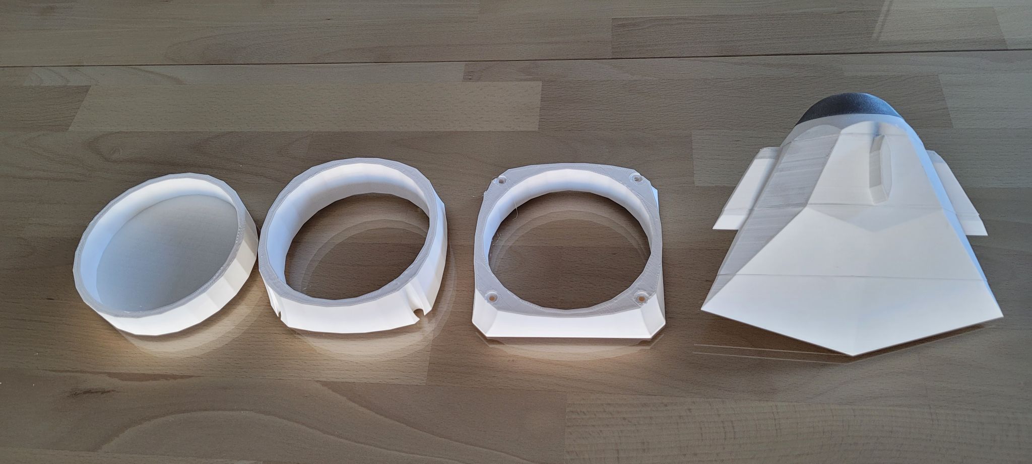

  1. Je suis en test de calibration la. Mais sur une Ender 5 pour avoir déjà vu accrocher, c'est plutôt le plateau qui se baisse que le moteur qui coince ! Édit : alors que je l'avais réglé l'extrudeur me pousse 104mm de fil au lieu de 100mm. Je n'ai touché à rien pourtant... Le fil utilisé fait bien 1.7mm de diamètre (qui a choisi ce chiffre sérieux ?) Je relance un print mais cette fois en utilisant l'autre courroie et donc les autres roulement ! Et je sais pas pourquoi mais j'ai inversé le câblage moteur.... Affaire à suivre Édit 2 en live photo. On dira pas qu'il y a sur extrusion cette fois Bon et bien la mangeoire a oiseau à fini par exister ! J'ai commencé à imprimer les supports pour plateau pour le rigidifier !

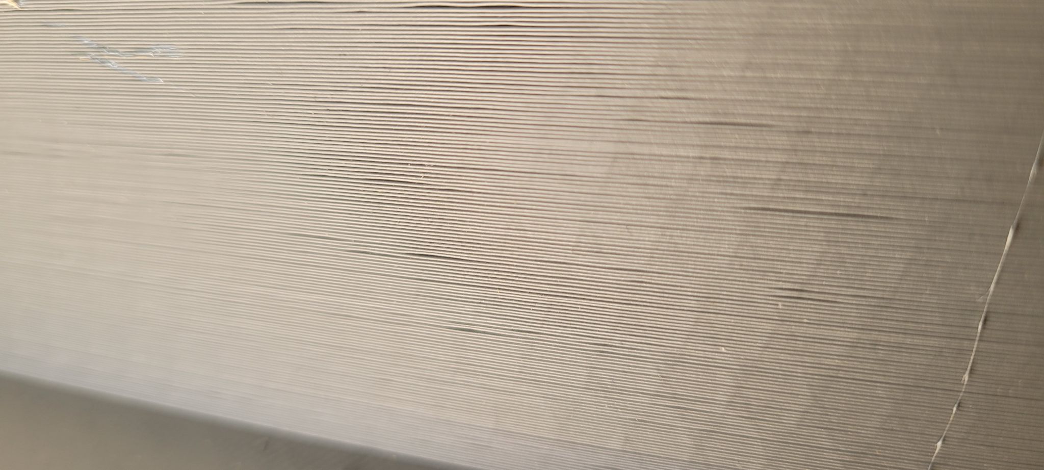

  2. Bon aller je vous raconte un peu... Donc j'ai changé toutes les roues (et donc roulement) Décalage toujours présent mais moins gros, genre 1/2mm Donc il reste plus que les roulements au bout des courroies ! Ben ce soir j'ai démonté une courroie et j'ai imprimé avec une seule... Décalage aussi ! Reste plus l'autre courroie a tester. Photo du décalage après changement des roues. J'ai filmé l'imprimante mais à part un bruit on ne se rend compte de rien... Voila...

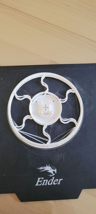

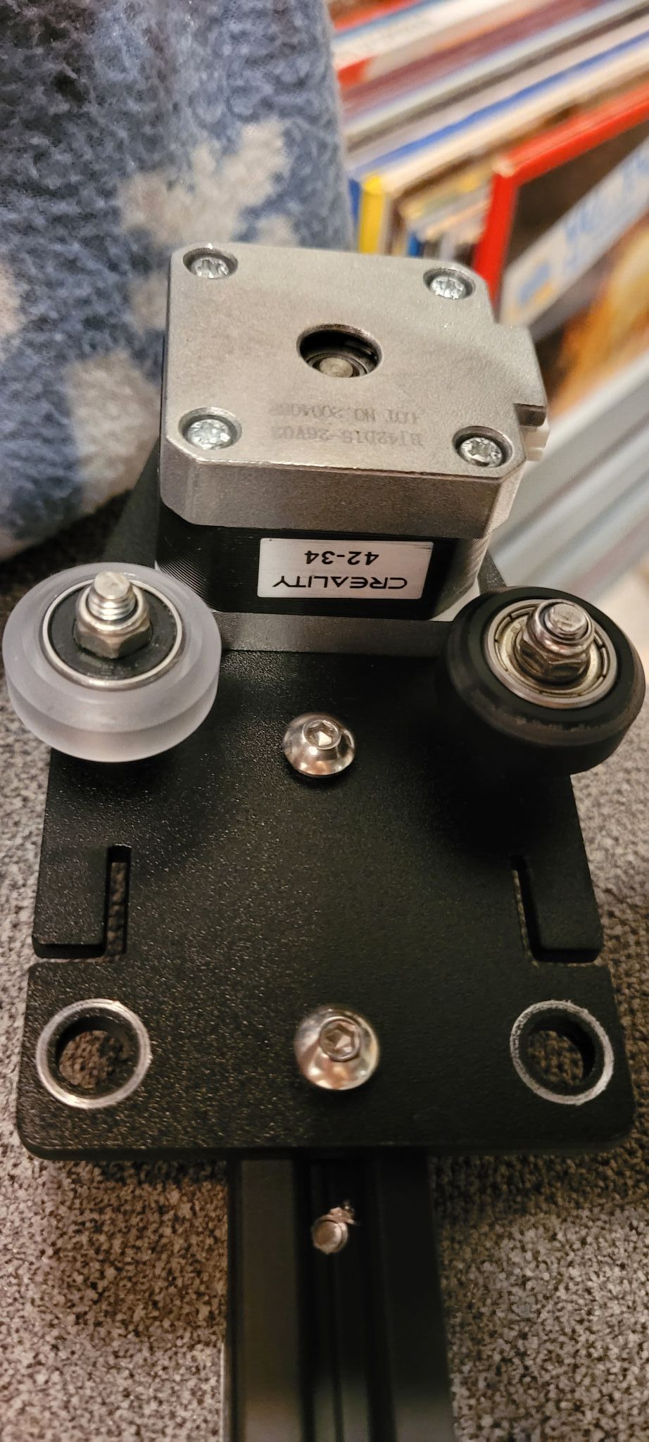

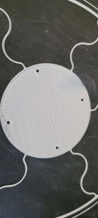

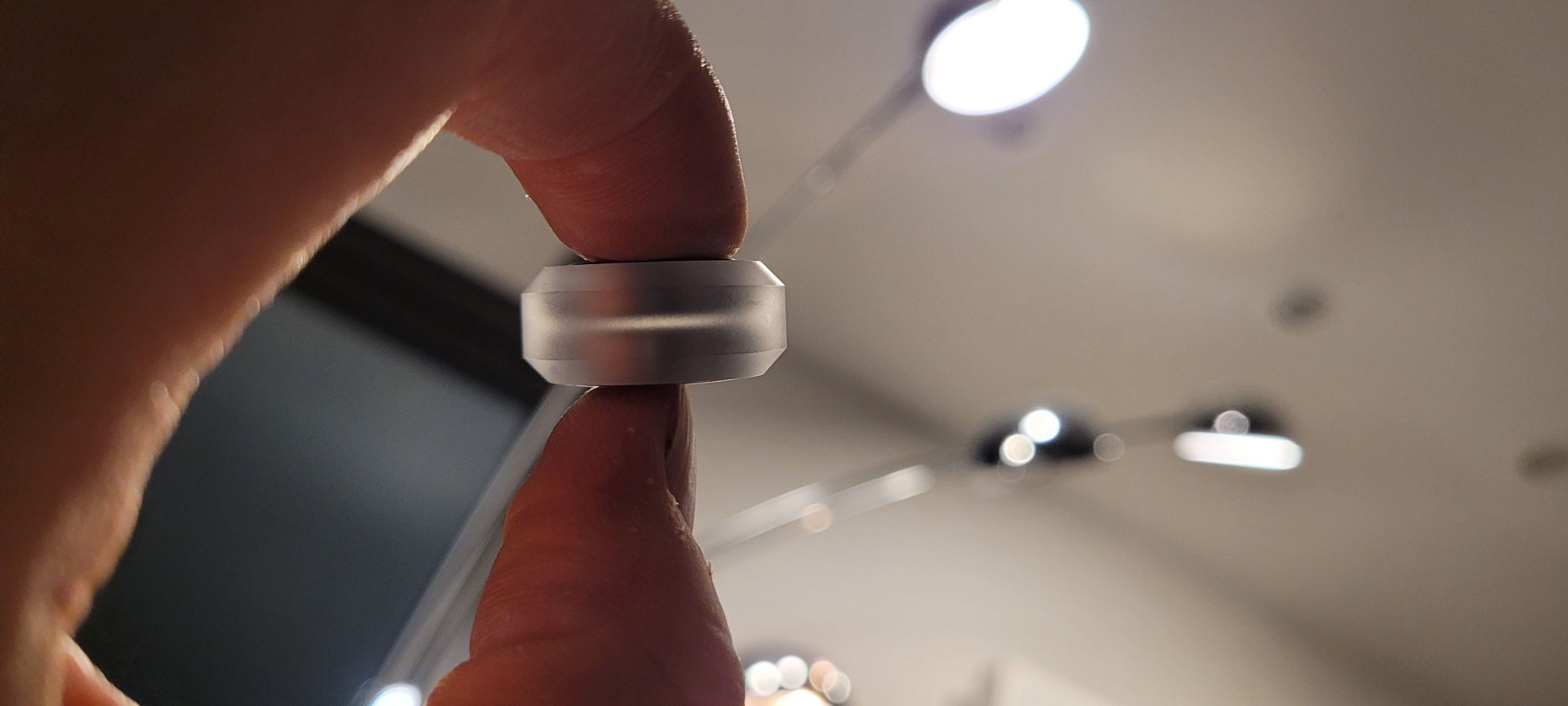

  3. Le feu, la defenestration... Ou autre... Roue polycarbonate reçu... Je vous laisse avec une photo....

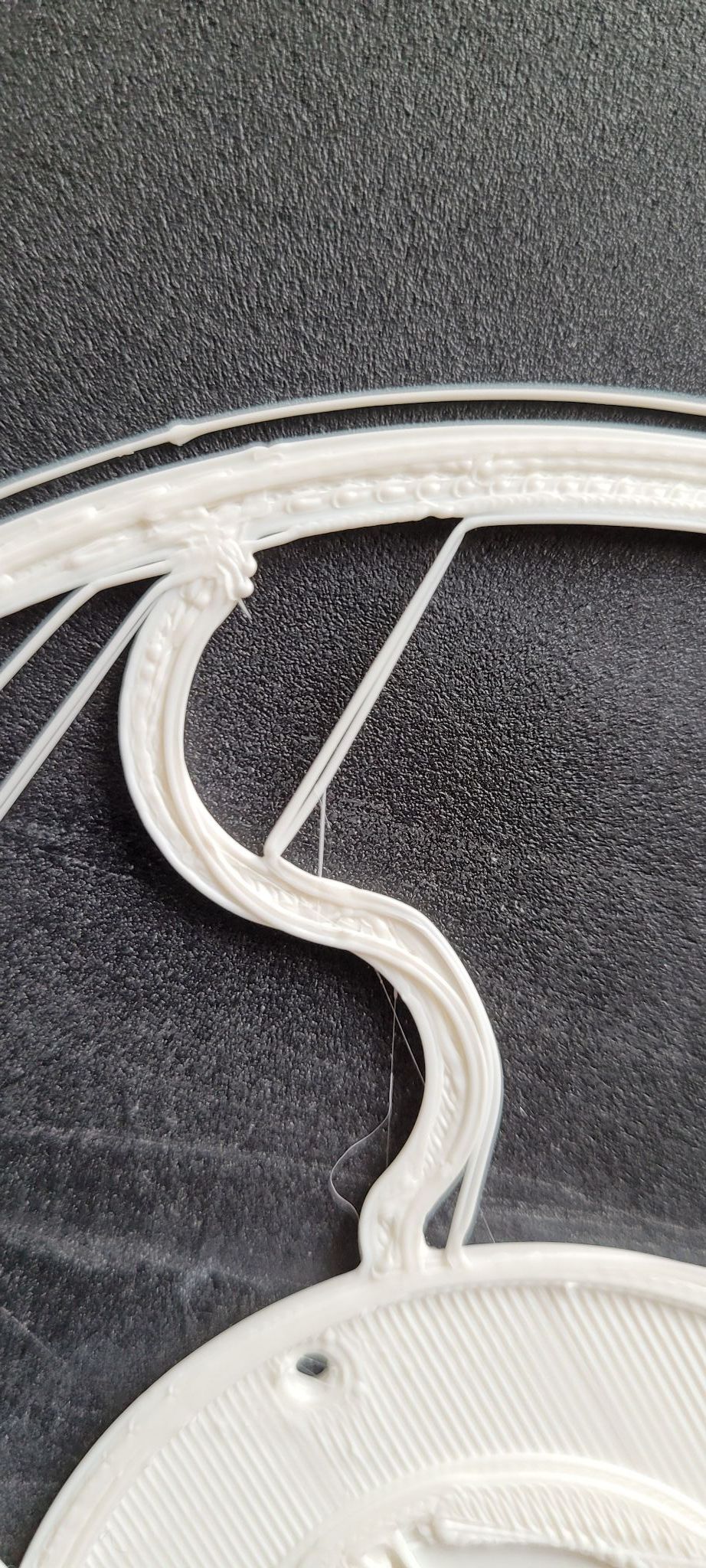

  4. À part la date sur le calendrier je qui a augmenté d'un jour je n'ai touché à rien. Juste mit le programme d'après sur la carte. On se rend pas trop compte sur la photo, mais de plus près les cordons ne se touche pas...

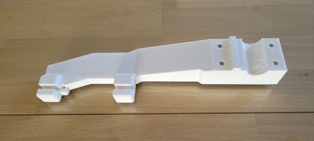

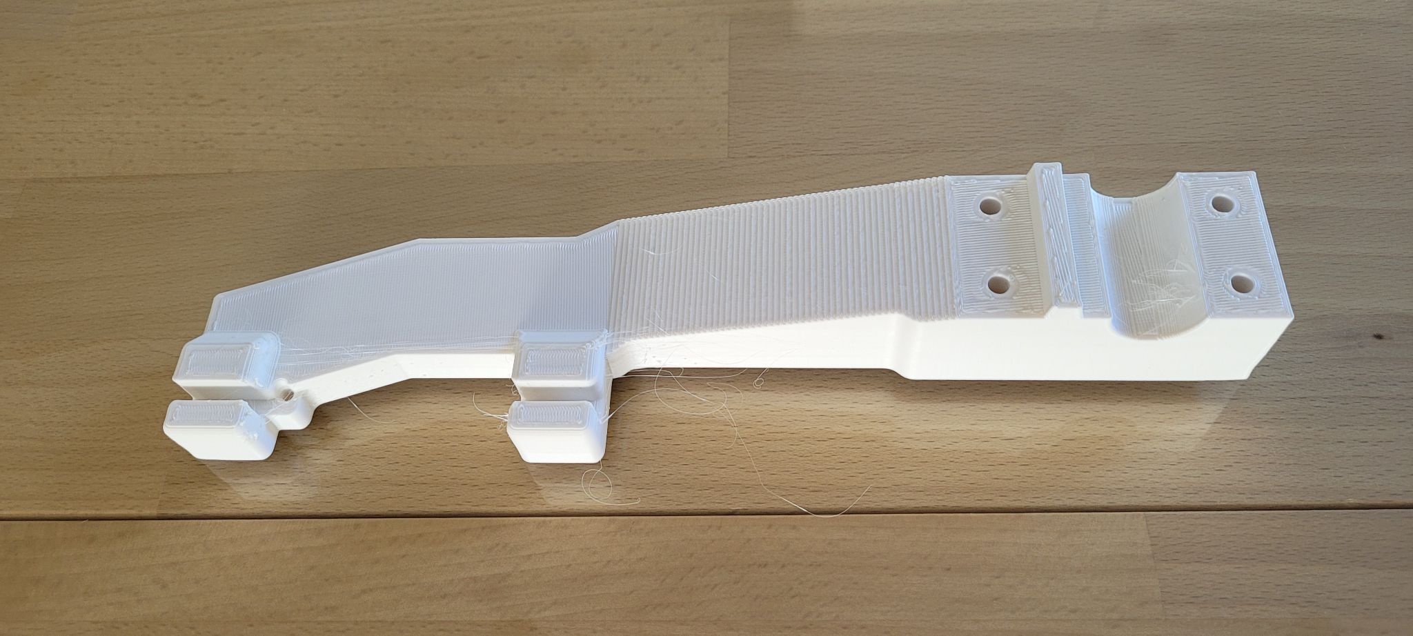

  5. Sinon j'ai recu par la poste aujourd'hui la partie grise imprimé par le collègue sur un cr10. Grosse sous extrusion générale...
  6. Bonjour c'est moi le ****** de décalage !
  7. Hier de 6h du matin à 22h elle a tourné sans relâche, enfermé dans son caisson ! J'ai fait mes deux pièces en plusieurs fois par peur que ça déconne.... Mais pas une fois elle a décalé !!

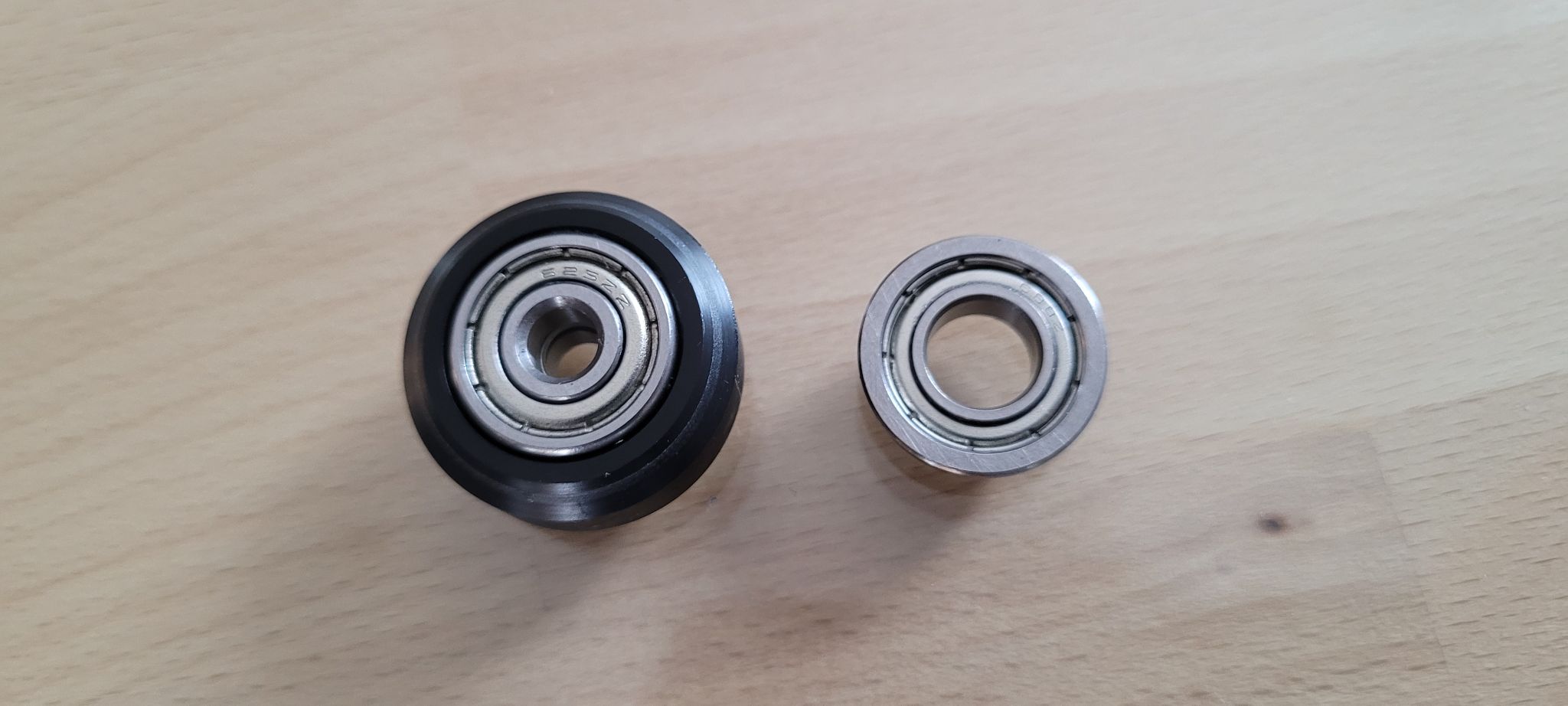

  8. J'ai pas fait le test de la perceuse, juste a la main, en cherchant du jeu et en les "lançant" du bout du doigt. J'y ai pas pensé a la perceuse, c'est une bonne idée. Oui j'ai regardé ceux des courroies aussi, ceux de droites sur la photo. J'ai aussi démonté tout l'axe Z aujourd'hui. Me demandé pas pourquoi, mais il est archi propre et juste graissé maintenant... Mais il allait très bien lui aussi. A part en acheter une 2eme et changer les morceaux un par un pour trouver le fautif, je n'ai plus trop d'idée la )=

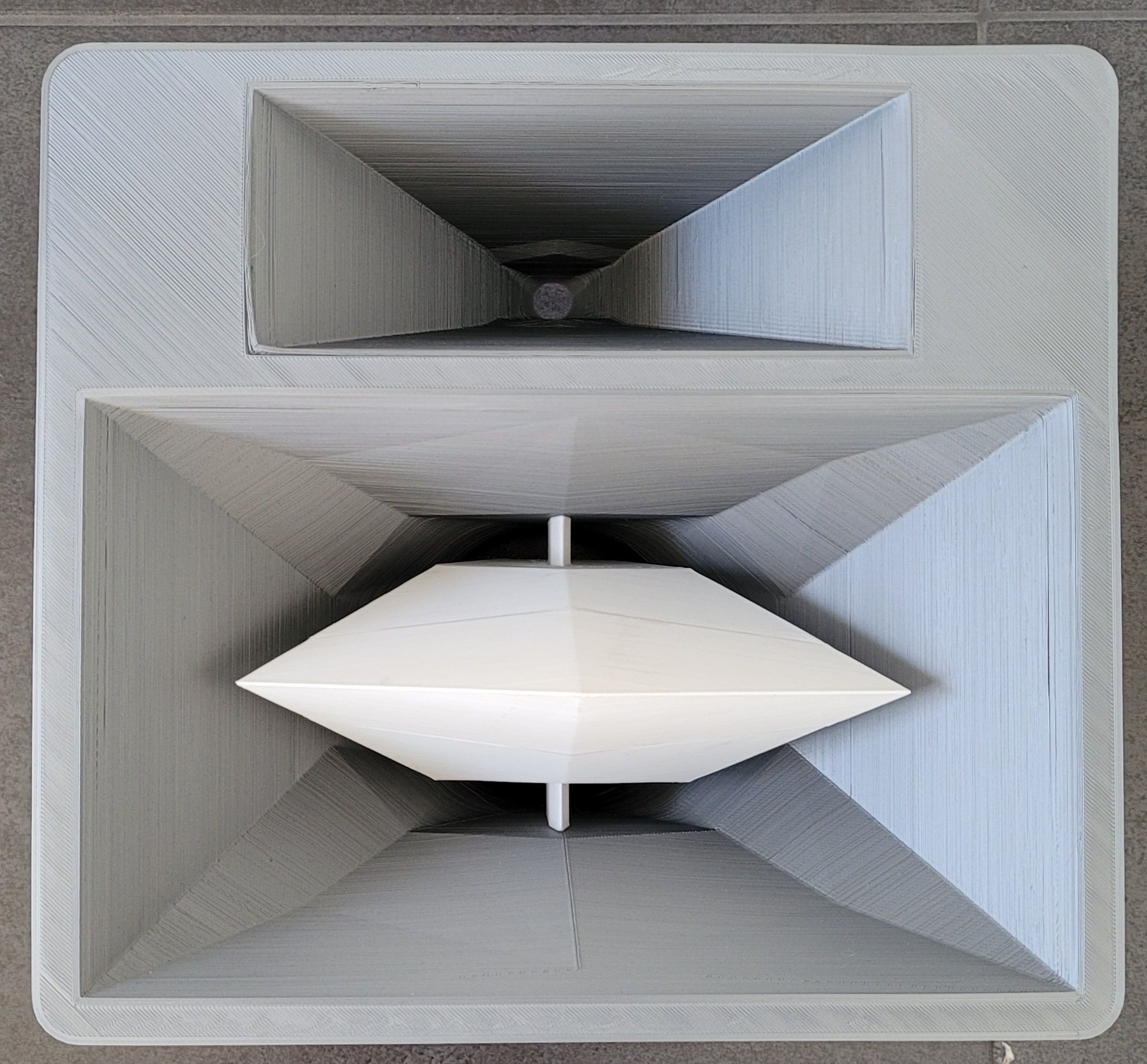

  9. La Ender 5 Pro étant trop petite c'est un collègue qui m'a fait le pavillon d'aiguës extérieur justement... Mais merde ! J'en ai une maintenant !! Ps: les roulements sont très correct et sans jeux...
  10. Ma passion c'est fabriquer des enceintes. C'est un projet audio qui m'a mener a l'impression 3D. Projet en court donc, et bloqué a cause de cette satané machine....
  11. @Titi78 Non j'ai pas essayé, ni sur l'imprimante ni sur aucune autre machine quelconque d'ailleurs... J'ai toujours eu "peur" de cette manip. @PPACJe n'ai pas de chat, et l'imprimante est maintenant enfermé dans le caisson Créality qui va bien... Que j'ai commandé quand elle marchait encore!!!! Elle ne reçoit même plus la poussière. Je vais regarder du coté firmware alors... Mais avec un peu la boule au ventre! @gerardm Ca a déjà été expliqué, c'est la compression de la vidéo qui doit faire ça, sur l'originale, en zoomant bien on ne voit pas ce blocage. Je vais regarder du coté des roulements... Les 4 des courroies et les 8 des roulettes de l'axe X... Je suis en dépression la. Si Prusa avait une 400*400*400 ou plus elle serait a la maison déja... J'attend la sortie de la CR6 Max je pense... Si jamais vous savez ou trouver la doc de mon nouveau moteur 42-48 Dual Shaft (ref BJ42D29-16W01) ou de celui d'origine 42-40 Dual Shaft (ref BJ42D22-23w02) Merci a vous de vous intéressez encore a mon problèmes.
  12. Sur le modèle Pro justement il y est d'origine, avec les ressorts jaunes sous le plateau ainsi que la CM en drivers 2208, ce sont les seules différences avec le modèle non Pro. Donc oui c'est compatible.
  13. J'ai réussi deux petites pièces... La 3ème c'est à nouveau décalé.... Exorciste ou poubelle...
  14. J'ai bien essayé... Mais je n'ai rien trouvé... Ref BJ42D29-16W01...
