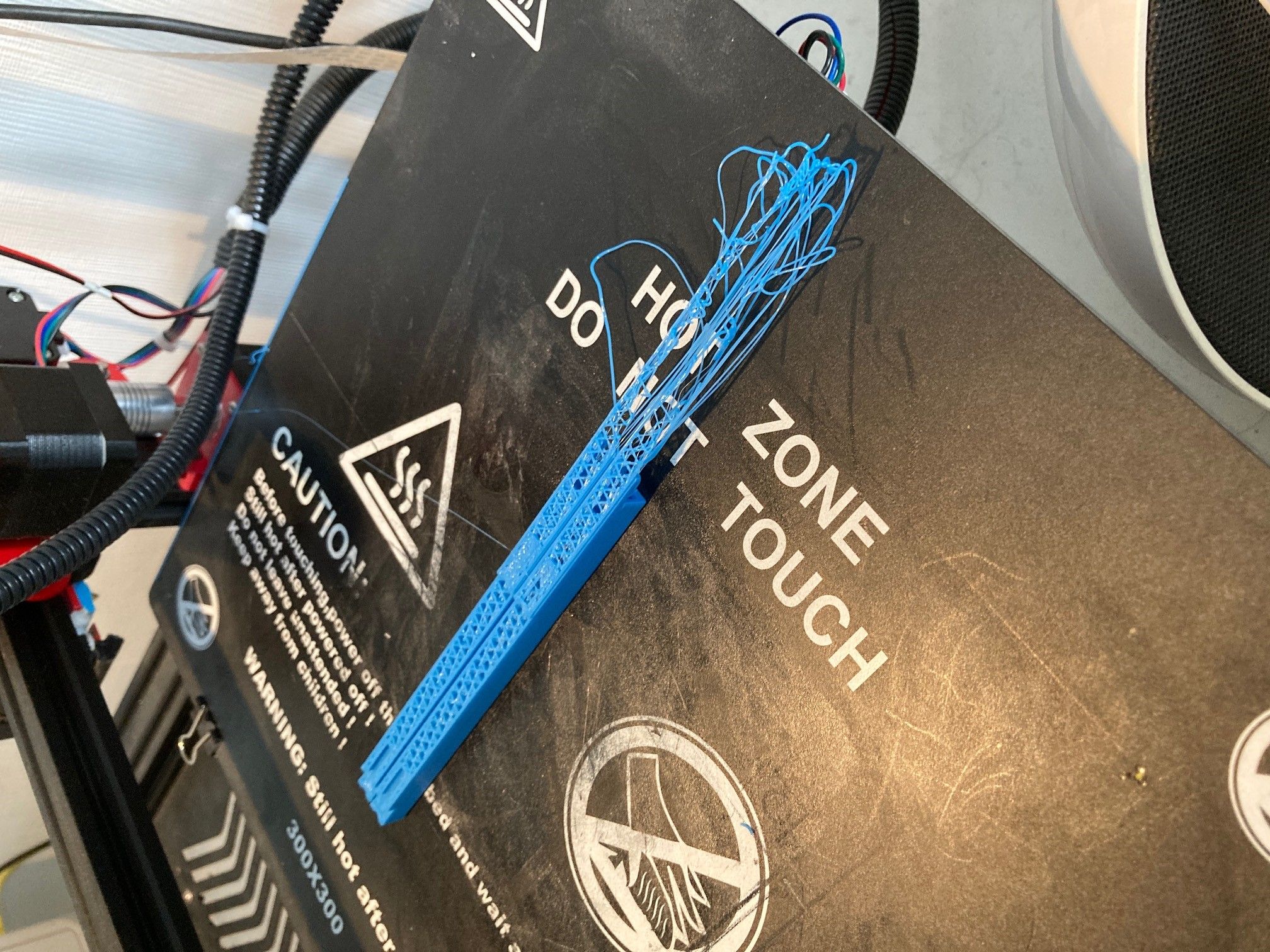

  1. Merci Jonathan, en effet, je crois que c'est bien mon pb ! Je ne pensais pas que ces paramètres était aussi sensible ! Je ne vais plus jouer avec ces paramètres, et me contenter d'un 50/25 pour mes prochaines impressions ....

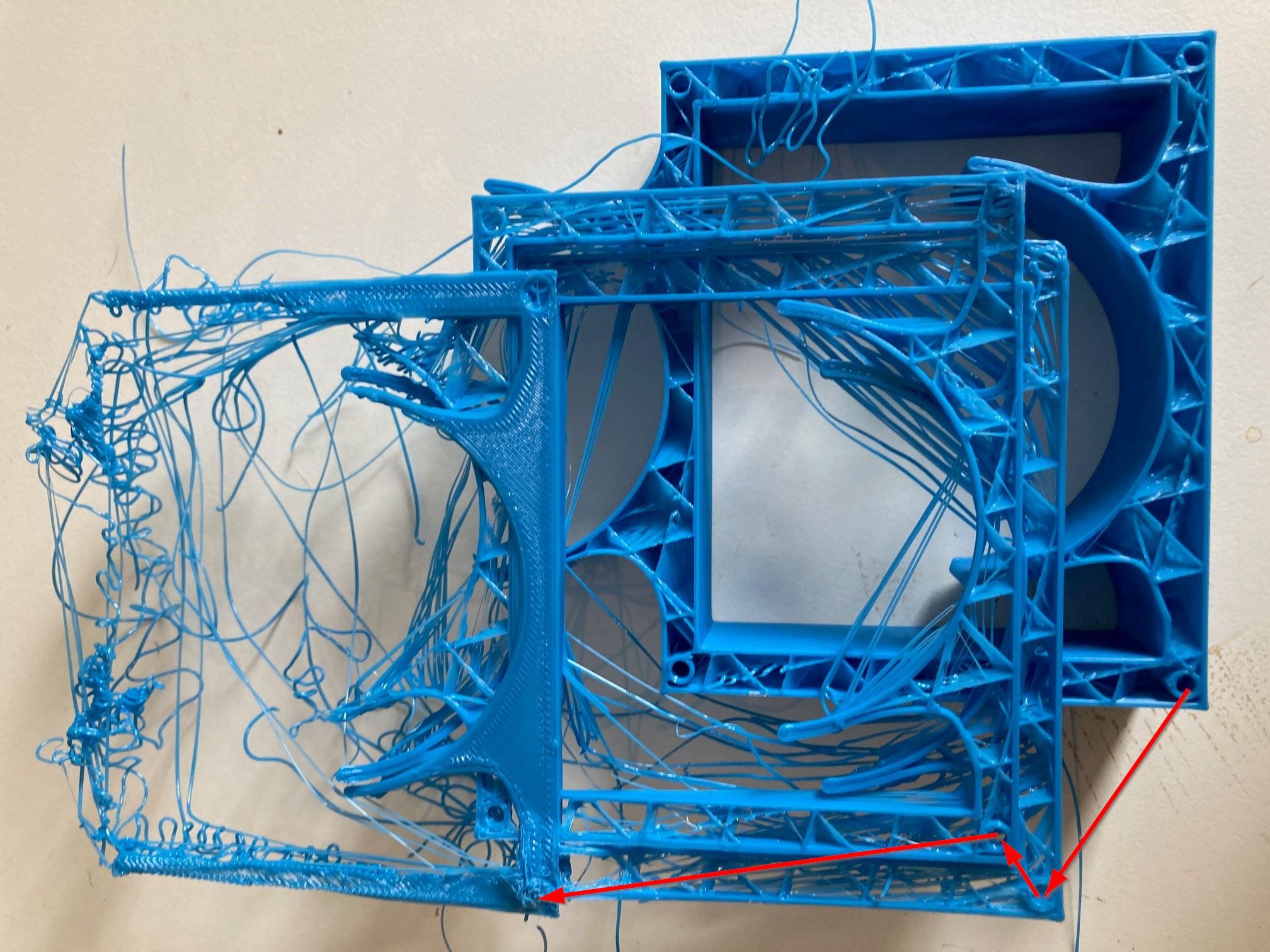

  2. Merci PPAC, C'est bien du Layer Shifting (Toolhead is moving too fast) que j'ai, et en effet sur les impressions en cours j'ai augmenté la vitesse d'impression de 50à 100 ! Ma chinoise d'imprimante doit pas apprécier une vitesse si élevé Je vais essayer de garder des vitesses standard, alors ....

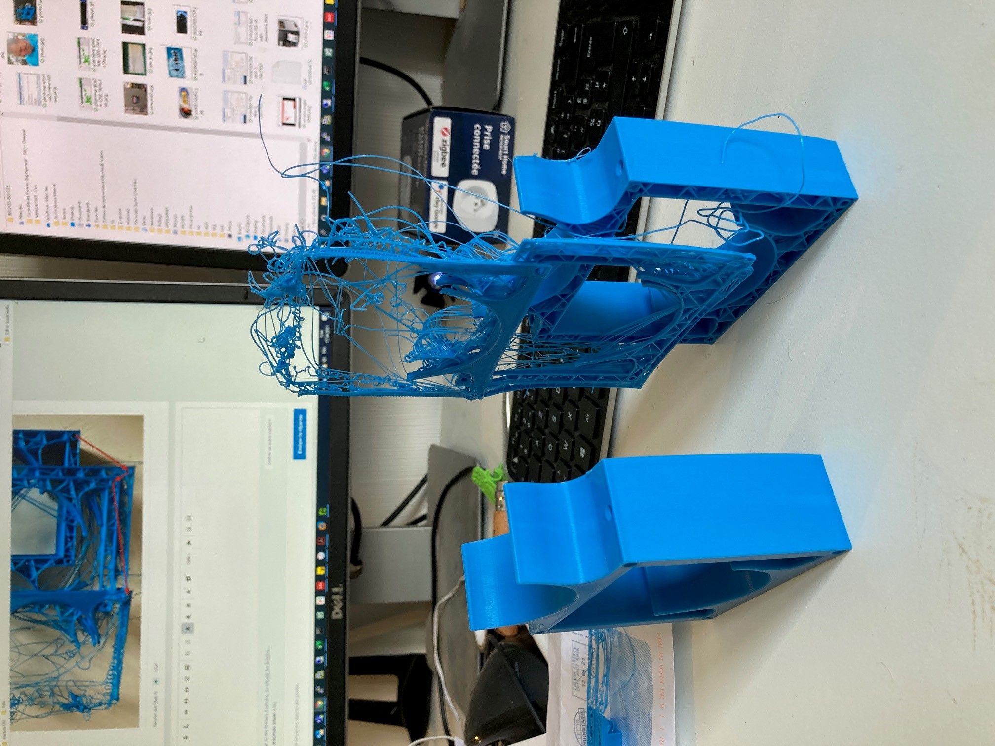

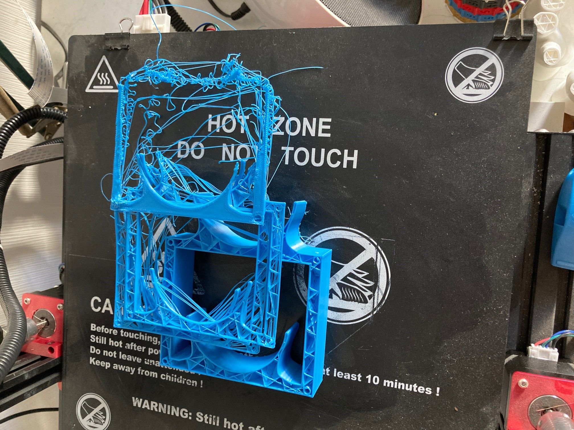

  3. Une Alpfawise U30 pro Une photo du fail, et une photo du meme stl/gcode, le 1er avait marché magnifiquement, la même piece lancé à la suite ...
  4. Les stl sont fait avec cura ... pas de supports nécessaire, mon impressions s'est déplacé, sur la photo 1, au moins 4 fois pendant l'impression, et sur la photo 2, 2 fois !! il y a eu un premier décalage de 1 cm, et un 2eme de presque 10cm sur la photo jointe !

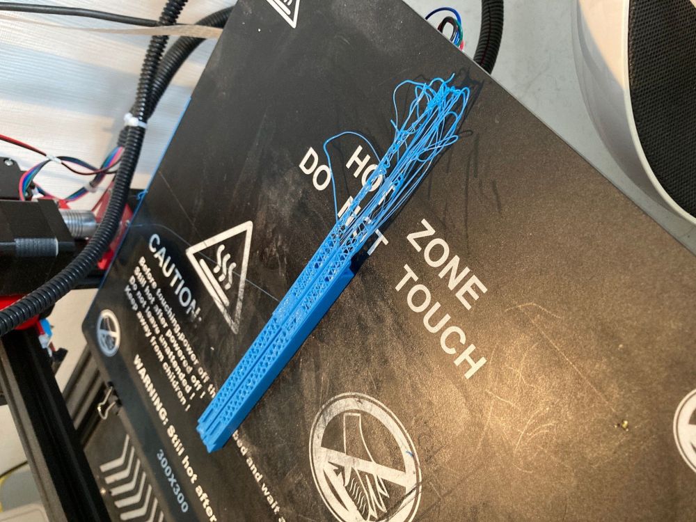

  5. Bonjour, merci pour ta réponse. J'ai reçu l'imprimante tel quelle. j'ai déjà imprimé pas mal de truc, mais de temps en temps j'ai ce genre de décalage. J'ai pris l'habitude de faire mes impressions en pluesieurs fois, dans le cas ou il y a plusieurs pieces ! afin de minimiser les pertes. Il n'y a aucun point dur, le plateau bouge dans correctement. Sur la protos 1, il y a un décalage en X et Y, c'est trés étonnant, et en effet sur la photo 2, un seul axe a pris du décalage. Je ne comprends pas les termes que tu emploi, de VREF et drivers ... en photo quelques déchets

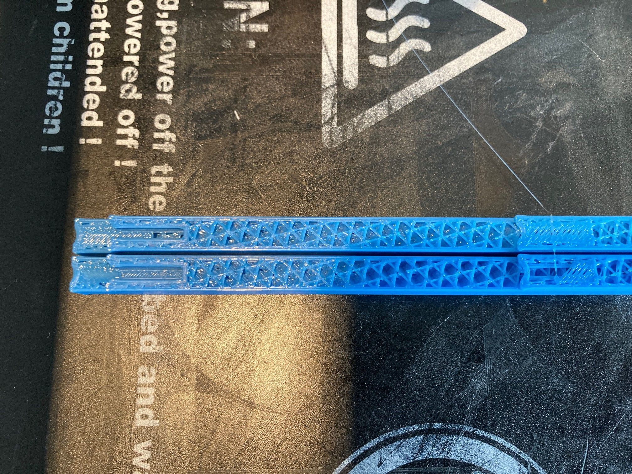

  6. Bonjour, Je suis nouveau sur le forum, j'ai essayé de voir si mon problème a déjà été traité, mais j'ai rien vu, et pas trouvé les bon mots clés Cette nuit, après une première impression réussi, je lance la 2eme piece de l'objet que je veux faire, et surprise le matin je tombe sur une impression encore une fois raté : photo1 Je relance, une autre pièce, et plus tard, mêle phénomène ! je suis assez dégouté de tout ce gâchis, ca m'arrive régulièrement Si quelqu'un sait m'expliquer ce qu'il se passe ? L'imprimante est une Alfawise que j'ai acheté d'occasion. J'ai remplacer le moteur axe X que le vendeur m'avait mis avec (ayant déjà des problème à ce que j'ai compris) Merci d'avance au pro de la 3D
