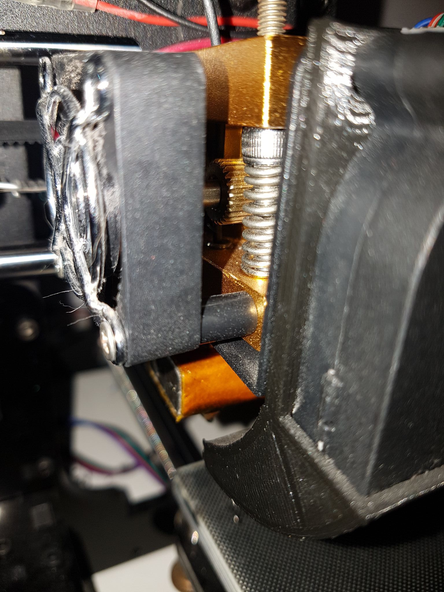

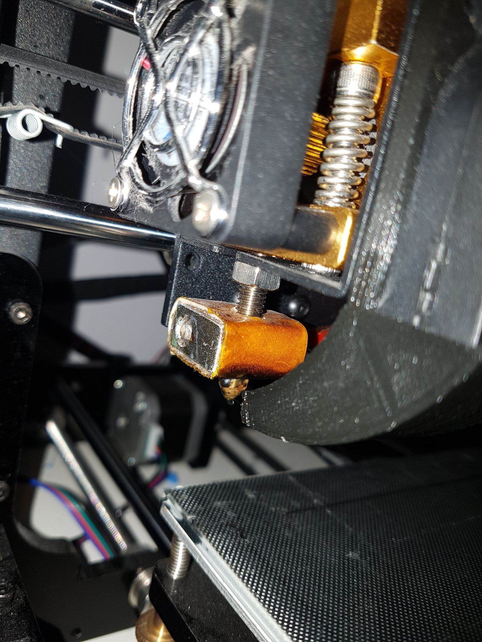

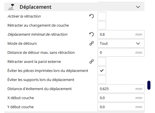

  1. Voila 2 photos pour se rendre compte de la chose : Le heatbreak est full métal mais pas long dutout ?! Effectivement la case rétractation est activé, Pour le plateau a 70°C c'est la conséquence de plusieurs tests, j'avais remarqué qu'a 60°C ça tenait bof.. Je vais essayer de modif 2/3 trucs et reviens vers vous !
  2. Bonjour, Merci pour votre réponse ! La buse est exactement de cette configuration la : Redrex Extrudeuse MK8 Pre-assemblée buse 0,4 mm Tête d'impression pour imprimante 3D Makerbot, Prusa i3, Reprap, Filament 1,75mm: Amazon.fr: Commerce, Industrie & Science Pas de tube bowden sur cette imprimante PLA a 200°C et plateau a 70°C Le débit est pourtant réglé a 100% .. Le réglage avec la feuille de l'axe Z est bon Pas de crépitement lors de l'extrusion mais stockage des bobines "en vrac" Par le passé déjà obtenu de super résultat, en revanche la version de cura a été upgrade mais cela ne doit pas changer grand chose car j'ai essayé de retourner sur la version précédente et j'ai obtenu le même résultat .. Merci pour les guides visuels que je connaissais déjà mais je ne retrouve pas mon pb dedans Affaire a suivre..

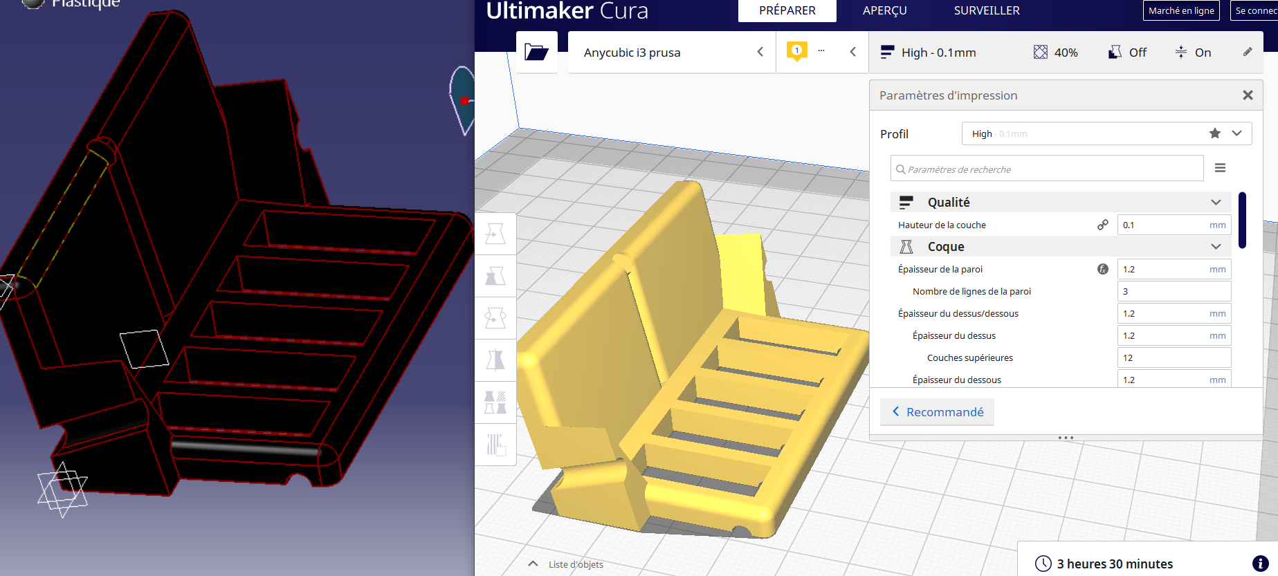

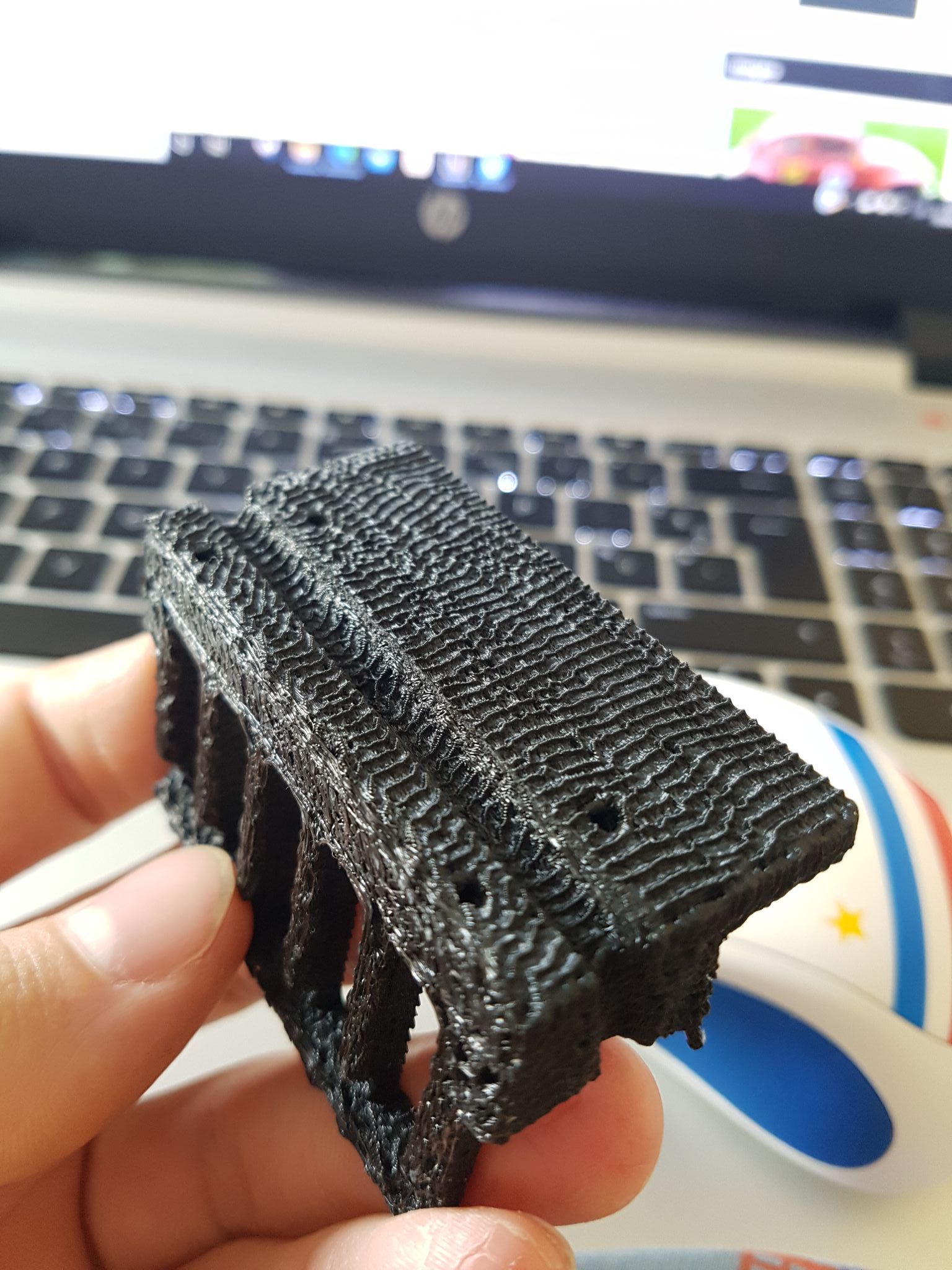

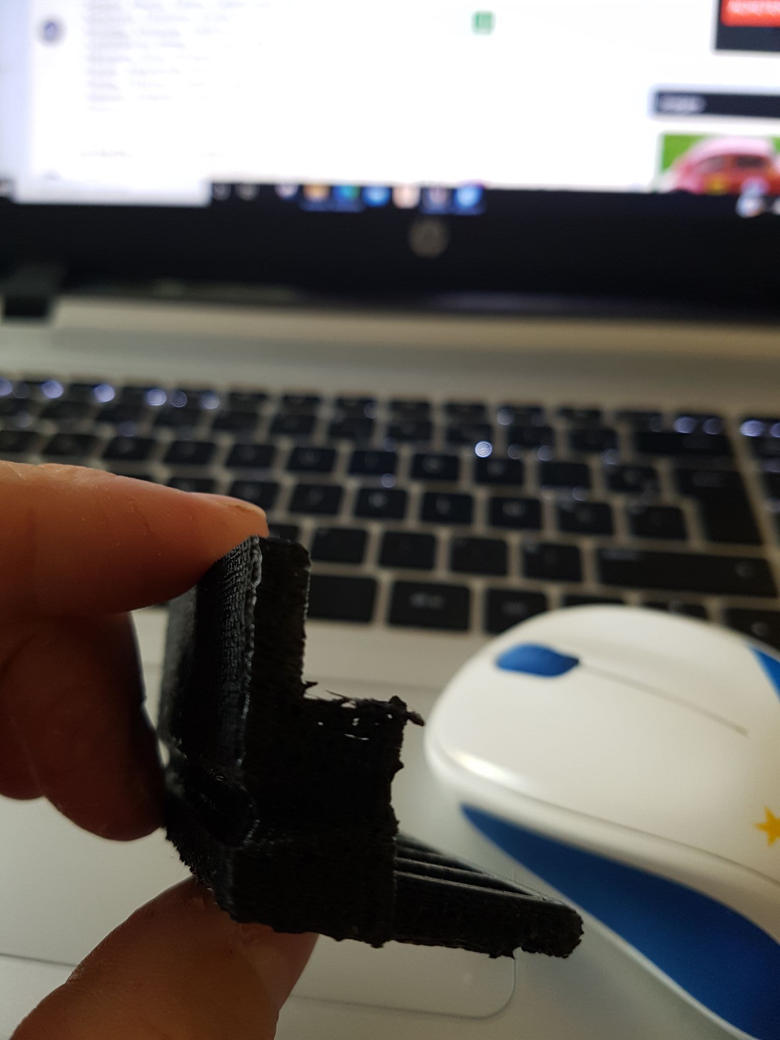

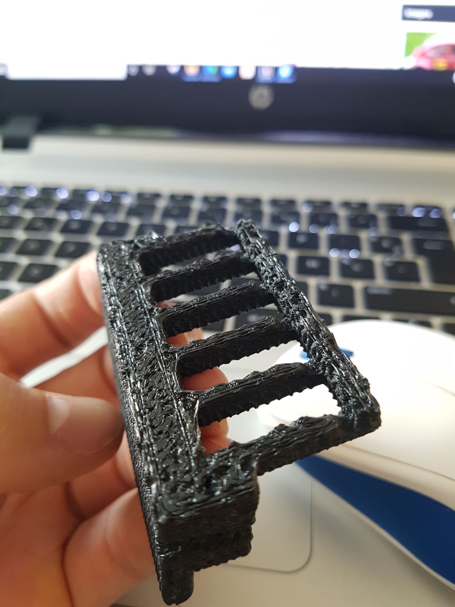

  3. Bonjour, Après recherche, je n'ai pas trouvé de pièce se rapportant a mon problème; Voici la bête .... : Une ondulation horrible sur toutes les surfaces + des trous sur parois fines... Je pense a une filament trop humide ou/et a une buse morte ? Quelques infos sur le matériel : - CAO -> Catia - Fichier.stl -> Cura 4.6.1. - Imprimante -> anycubic I3 prusa - Matière -> PLA Basic Pour infos de base la pièce ça ressemble a ça ... : Qu'en pensez-vous ? Merci d'avance ! Bon dimanche
