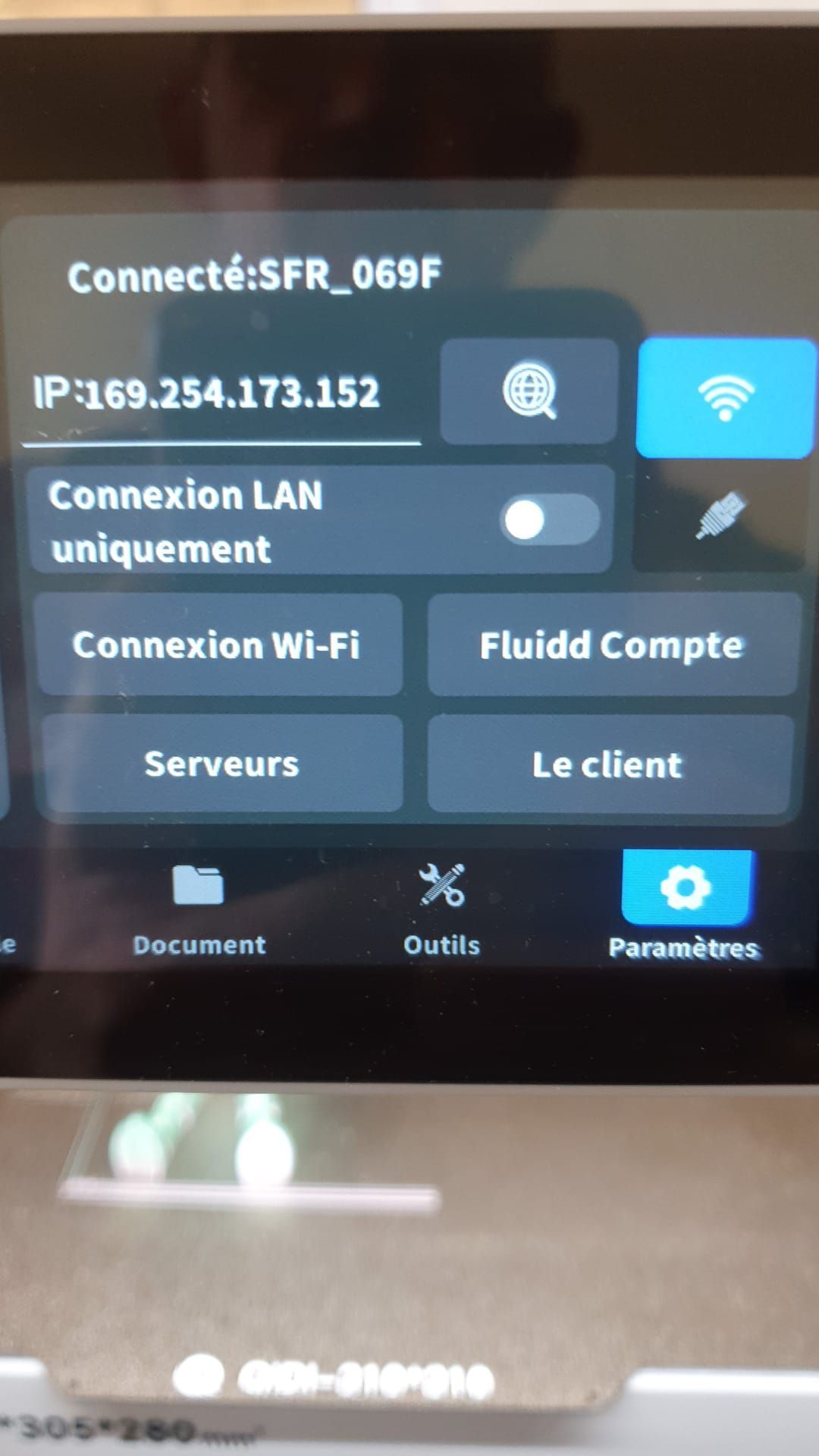

  2. La Qidi était bien vue par la box, mais off. Après recherches je pense que c'était bien ça. Les adresses en 169.254.x.x sont des adresses attribuées lorsque le wifi ne fonctionne pas. Depuis c'est revenu à la normale et j'ai retrouvé mon adresse 192.168.x.x sans que je comprenne pourquoi. Merci
  3. Hello tout le monde ! Cette histoire de connexion recommence à me prendre la tête... L'Ip de ma machine a changé. J'ai voulu poser un 2nd répéteur et je n'ai plus eu de comm avec la Qidi. Je l'ai donc débranché mais depuis l'Ip a changé et même en mettant la nouvelle ip la machine ne se connecte pas... Elle est pourtant à moins de 20cm de celui qui était déjà là, et que j'ai du re appairer. Et qui fonctionne, je l'ai testé avec mon téléphone.

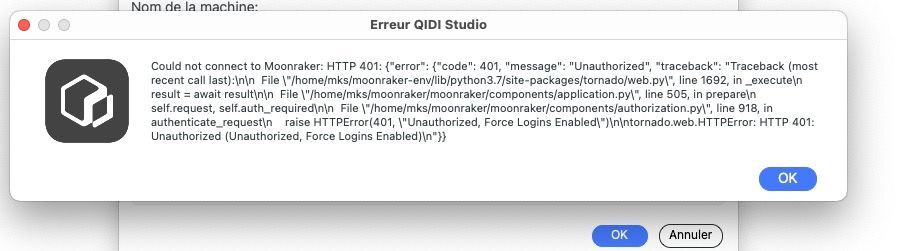

  22. Et oui, mais non... Pour accéder à la console je dois aller dans périphérique et connecter l'imprimante, or... Alors c'est couillon car elle est bien sur le réseau, je la vois dans la console de ma box et dans Qidi Studio. J'ai la bonne ip mais impossible à connecter, donc impossible d'arriber dans Fluidd ou Moonraker.
  23. Ben justement, je ne trouve pas le fichier moonraker.conf (ni .log) ...
  24. Merci mais Woput... et je la trouve où cette config ? Là je suis paumé de chez paumé !
  25. Ha, deuxième question : Impossible de se connecter à Moonraker. C'est où que ça merde à votre avis ? Nb je viens de faire la màj.
