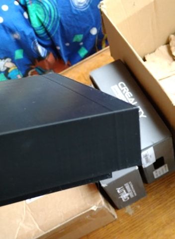

  3. Me revoila bon on est plutot sur un debut de soirée que l'après midi, bon après avoir demonter la porte du caisson pour imprimer le benchy avec le meme fichier il y a une grosse amélioration mais le défaut persiste encore un peu. je vous ai mit un photo du cadran de température du caisson après 1h14 d'impression.
  4. merci de vos réponses rapide donc je suis en train de réimprimer un benchy avec les meme paramètre avec la porte du caisson ouverte je vous tiens au courant dans l'après midi. le caisson est déjà muni d'un thermomètre ainsi qu'un capteur du taux d'humidité et d'un ventilateur interne

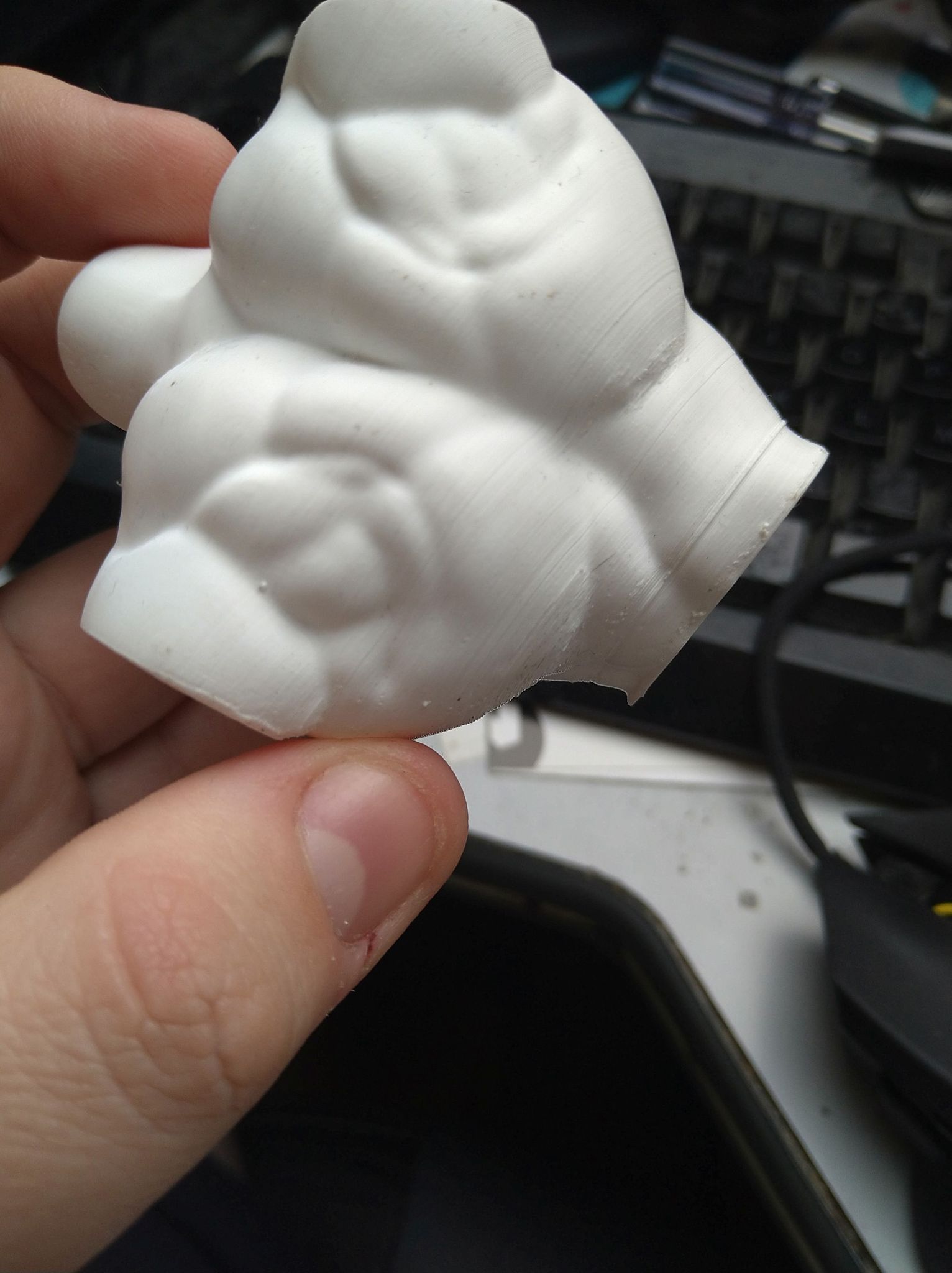

  5. Bonjour/Bonsoir Je viens ici car depuis quelque temps plus moyen de faire une pièce correct avec mon Ender 3 j'ai beau revérifier mon réglage plateau (malgré le fait que j'y ai installer un BLtouch) la tension des courroies, le calibrage de l'extruder et faire des impression test je voit pas d'où vient le problème et je n'ai pas vu de problème similaire sur le forum (même si je pense qu'il y a déjà un topic dessus). Voila les photo des dernier essaies. Ma machine est une Ender 3 avec carte mère SKR mini E3 V1.2 de chez Bigtreetech, firmware Marlin V2.0.X Bugfix, avec BLtouch, plateau en verre et tube ptfe capricorn. L'imprimant est dans un caisson (comme celui ci: https://www.polyfab3d.fr/accessoires-imprimantes-3d-fdm/580-caisson-ender-3-creality.html )pour la protéger surtout des poussière courant d'air et de sa plus grande menace: mon chat. Le filament est de la marque Amazon basic (première fois que j'en prend). Et le Slicer utiliser est cura avec les paramètre par défaut pour le benchy donc couche de 0.2 mm température de la buse 200°C et plateau 50°C vitesse d'impression a 50mm/s et rétractation de 5 mm a 45 mm/s. en espérant vous avoir donné assez d'information pour avec une vision d'ensemble et peut être trouver le problème

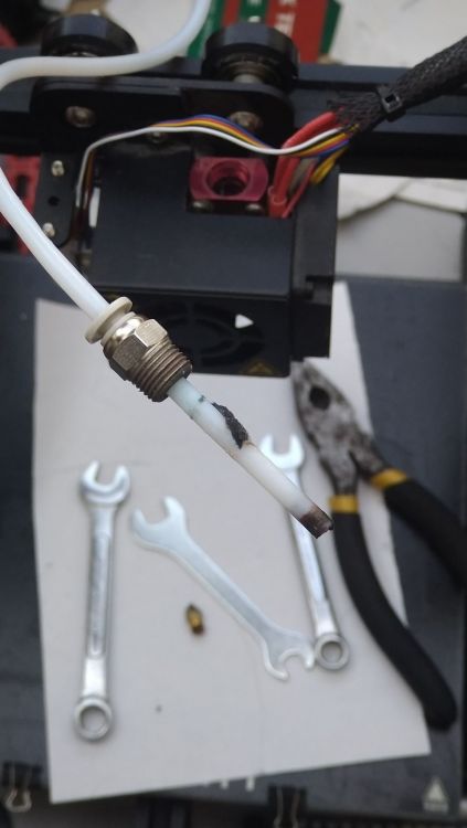

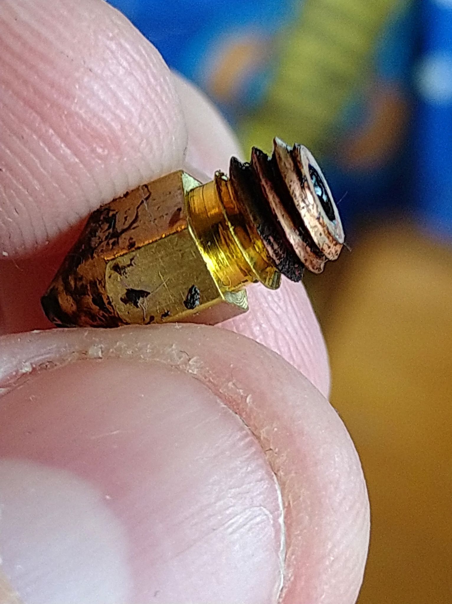

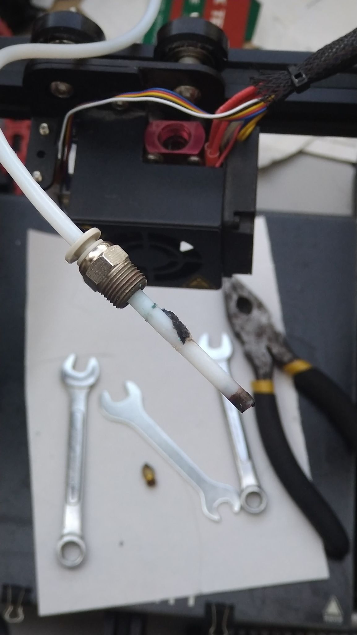

  6. Et voila le fameux tube ptfe tu croit que j'ai quelque chose a crainde niveau bloc de chauffe et hotend ? quand je l'ai sortie sa senter un peu le cramer
  7. Bonjour j'ai retirer la buse mais je fait une petite pause car je n'arrive pas a retirer le tube PTFE que ce soit en tirant ou en poussant, mais du coup juste en voyant l'état de la buse je me pose des question
  8. je vais eesayer sa car quand je change la buse j'ai jamais toucher le au tube ptfe

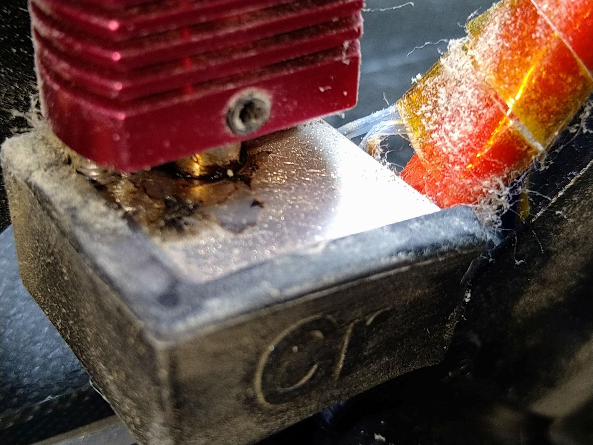

  9. Bonjour, Je vient vers vous aujourd'hui car j'ai mon extrudeur qui "clac" quand il envoie du filament, en changeant la buse le problème disparait mais bon je suis a 2 buse en même pas 2 mois et l'équivalent d'un peu plus d'une bobine de filament (pour moi je trouve que sa fait énorme 2 buse pour cette quantité d'impression), et aujourd'hui en regardant l'imprimante quand l'extrudeur claquer j'ai remarquer une tâche noire au niveau du bloc de chauffe, j'ai donc démonter vite fait pour pouvoir voir de plus près et il s'est avérer que c'est du plastique qui a "fuit" entre le hotend et le bloc de chauffe. Ma question c'est d'où est ce que sa peut provenir exactement le hotend ? le bloc ? ou le tube ptfe qui s'est détériorer ? ps: mon imprimante est une ender 3 première génération donc avant que creality change le hotend et désoler pour la poussière je nettoierai en réparant Merci par avance

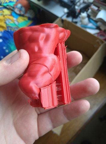

  11. nan mais je constate pendant que l'imprimante est actuellement en train d'imprimé que la buse frotte un peu la pièce mais la première couche bonne pas trop écrasé ni trop éloigné J'ai essayer desserré la noix de l'axe Z je test sa et je fait un retour. N.B selon les lien donner j'ai mesurer des pièce imprimé avec le défaut j'ai un -0,2 mm sur l'axe Z Bonjour comme je l'ai dit je fait un retour donc voici une impression raté faite avec le léger desserrement de la noix (elle a raté a cause des supports qui n'ont pas tenu rien avoir avec l'axe Z et je dirait que sa a l'air a mon avis de débutant pas mal

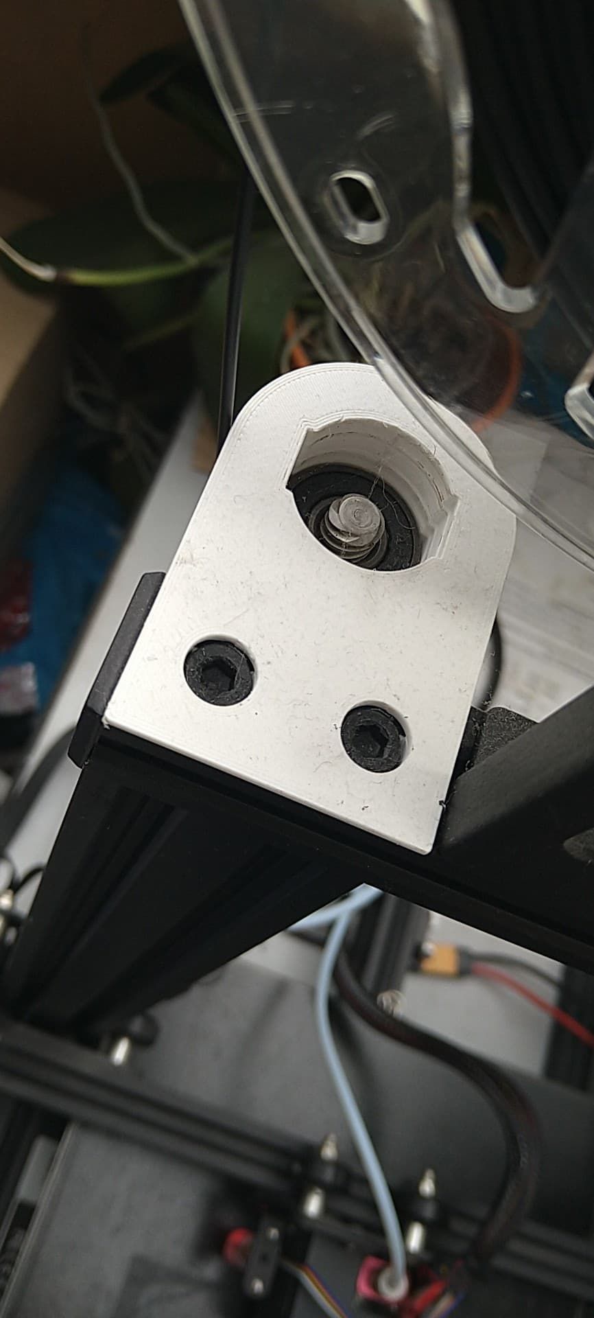

  12. Donc sa serait un problème de la tige filté de l'axe Z ? sachant que j'ai mit un maintient sur le haut

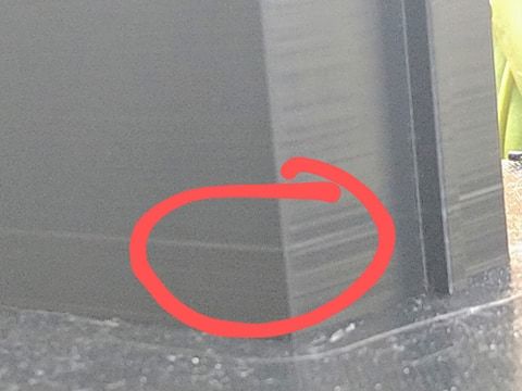

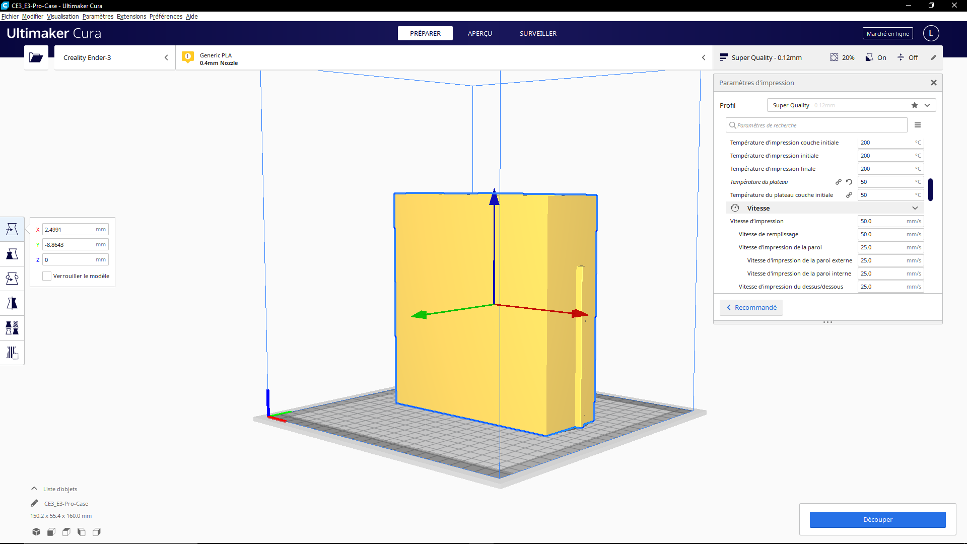

  13. Bonjour je viens vers vous aujourd'hui car j'ai des défauts récurent sur mes impression et ne connaissant pas le nom de ce défauts je ne l'ai pas trouver sur le forum. Voila j'ai une ender 3 avec une carte mère SKR mini e3 v1.2 de chez Bigtreetech avec la dernière version de marlin installé et un bltouch creality, j'utilise cura avec le profile super quality donc 0.12 mm avec température de buse a 200°C et le plateau a 50°C vitesse d'impression a 50 mm/s et rétractation a 4 mm. Mais j'ai des légers défauts sur mes impressions des petit décalage de couche ici et la de manière periodique et sa fait comme des petit bourlets (photo 1 et 2 avec pla creality) je pense que sa vient d'un paramètre dans cura puisque je l'avait avant le changement de carte mère (photo 4 en pla aussi mais je ne me souvient plus de la marque). En esperant vous avoir donner assez d'informations
