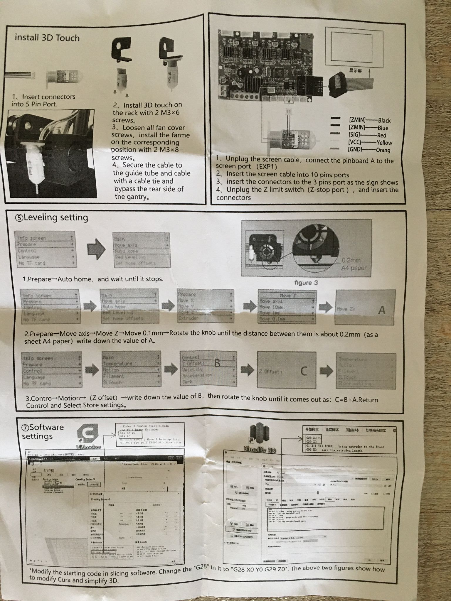

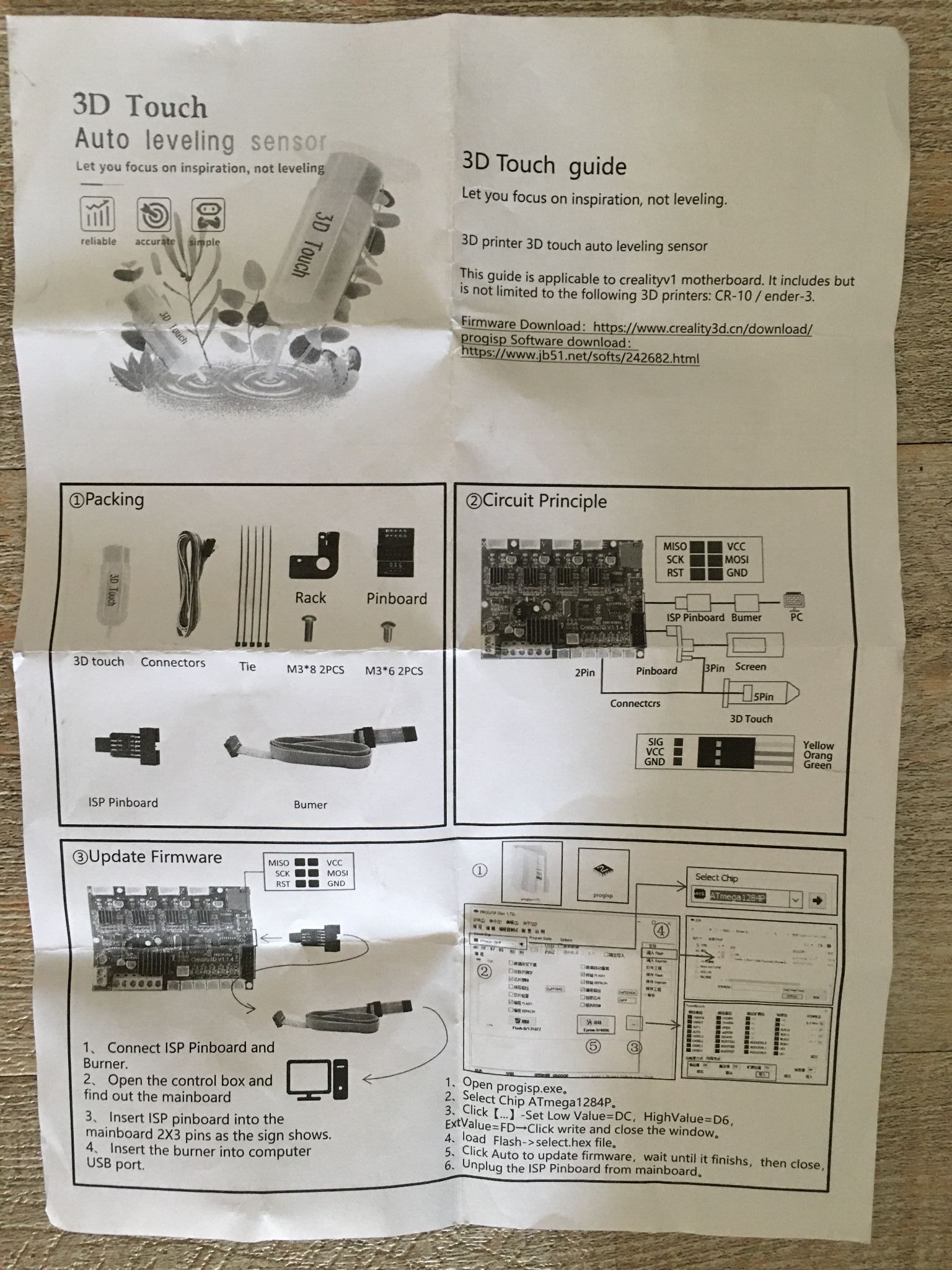

    3D TOUCH mise a jour
    Re-salut les imprimeurs Ayant changer mon BL Touch d'origine de ma ender 5+ car cela déconnais souvent ,j'ai acheter un 3D touch Y a t-il une mise a jour différente de BL Touch ?? ou faut prendre le mode d'emploi fournis ,sachant qu'ils expliquent pour une machine qui n'avais pas de bl touch un vrai casse tête incompréhensible Actuellement cela fonctionne ,mais 1 fois sur 5 quand je fait le levelling auto à la fin la tête d'impression viens forcé grave sur mon plateau,et la !!!!! Arrêt d'urgence ! Voici une photo du mode d'emploi.
