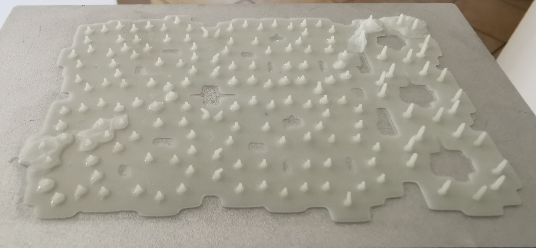

  1. Mon soucis venaient bien de l'épaisseur d'impression. J'ai refait le sliccer a 0.05 mm. 10 heures après, les pièces sont sorties. Je commence a me rendre compte des inconvénients de ce type d'imprimante
  2. Ba alors ça explique pourquoi ça n'a pas fonctionner. Vous avez une idée de combien il faut augmenter si on passe sur du 0.1mm ? Est aussi basique que de multiplier le temps par 2 ? Ce qui n'aurait aucun intérêt au final sur le temps d'impression.
  3. Bonsoir, Question stupide certainement mais est il possible de jouer sur les épaisseurs de couches ? Par défaut sur l'Elegoo, elle est a 0.05 mm. Avec une même résine, est il possible d'imprimer 0.1 voir 0.2 mm ou plus ? L’intérêt est d'imprimer plus vite en faisant moins de couches... Et si c'est possible, je me dis qu'il doit certainement falloir augmenter le temps d'exposition, non ?
  4. ... du plateau Voici ce qui est resté sur la FEP. J'ai déjà fait des impressions et je n'ai jamais eu de soucis, du moins identique. J'imprime avec une couche a 0.05mm et 8s d'expo. Mais cette fois ci, la pièce a imprimer ne mérite pas de détail, alors j'ai augmenter l'épaisseur des couches à 0.2mm. Je n'ai pas modifié la durée d'exposition. Est ce la mon erreur ? Voici le résultat sur le plateau, sur la FEP, un beau clafoutis. Merci de vos conseils éclairés

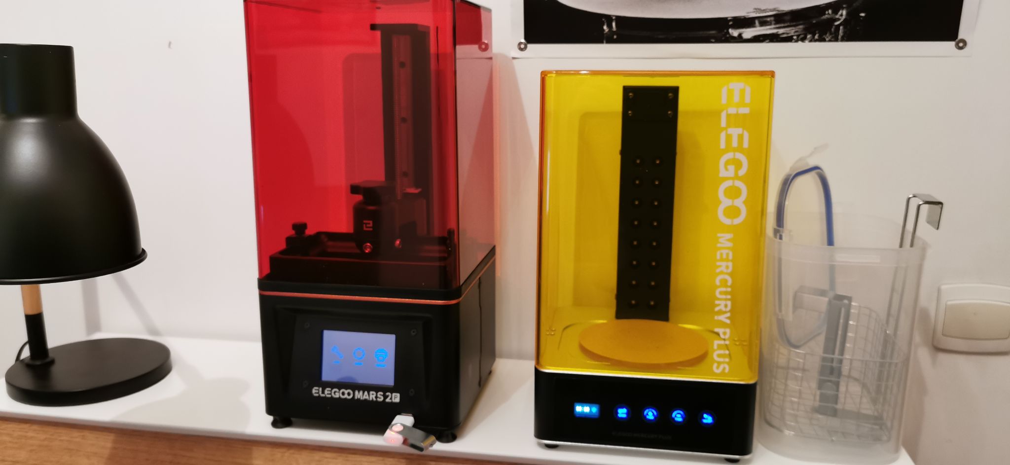

  5. Bonjour, J'ai mon imprimante 3D depuis un mois environ, une Elegoo mars 2 pro. J'ai investi dans cet outil car je fais des maquettes et je souhaite personnaliser mes projets. J'ai déjà réalisé 2 pièces (un cardan et une cale) dont je suis satisfait du résultat. Je modélise avec fusion360. De par mon métier, je suis à l'aise avec la 3D (je suis géomètre et je scan en 3D des installations industrielles type raffinerie, plateforme offshore...). Au bureau on avait acheté la première ultimaker mais elle est vite restée à l'abandon.
