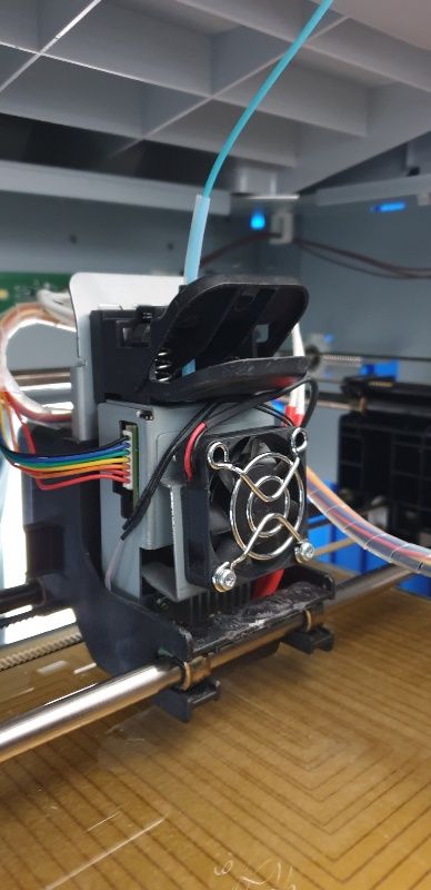

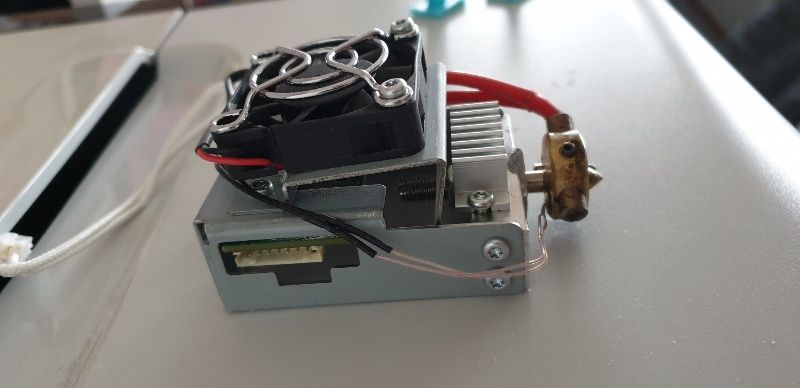

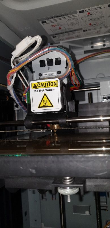

  1. Quelques autres photos de leur montage, pour mieux comprendre leur montage. J'ai aussi essayé un filament neuf au cas où. Pas de changement. En essayant un filament "metal", l'excroissance s'étend à prêt de 2cm (vs ~5mm) , preuve que la propagation de la température est bien le problème... Je placerai bien un second ventilateur mais l'ensemble de la tête d'impression est déjà imposant...

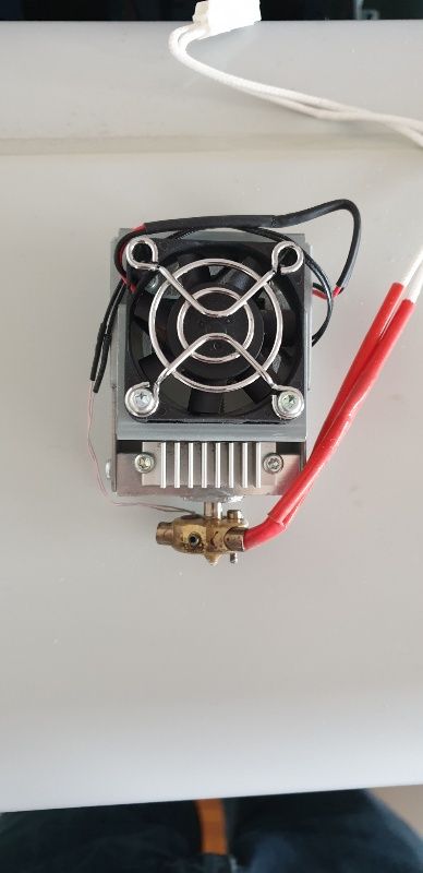

  2. J'avais pensé à cette histoire de rétractation mais je suis allé jusqu'à la désactiver et j'ai exactement le même phénomène. Je viens juste de faire des essais à 190C, voir même 180C et effectivement ça limite le problème. Est-ce que je doit comprendre que ces full métal de chez XYZ sont bons à rien ?

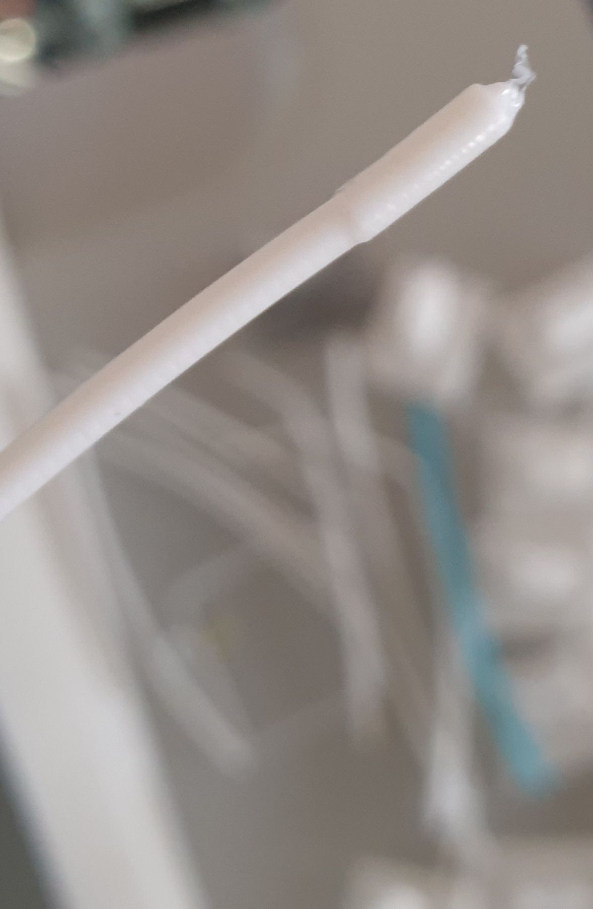

  3. Oui direct drive. Je vais essayé à "base température " en débit 100% Voici le type d'excroissance que j'ai à chaque impression :
  4. Salut PPAC, Je suis d'accord, ça ressemble à un défaut de refroidissement, mais comment ce problème peut il apparaitre "tout seul" ? J'ai bien nettoyé la buse, après l'avoir démontée. Donc nickel. J'ai bien de la sous extrusion à 75% de débit. Et les roues de l'extrudeur sont bonnes également. Ma tête est celle d'origine : Le ventilateur est dans le bon sens. Tout est propre. Il y a de la pâte thermique sous le radiateur et aux contacts du heatbreak. salut Idealknight, Mes courbes de températures sont ok. Mon post précédent est celui-ci:
  5. Salut à tous, Je ne parviens pas à finir mes impressions. Mon extrudeur claque, le filament ne sort plus. Cela intervient d'autant plus vite (au bout de quelques minutes) lorsque la pièce à imprimer est petite. Si je sors le filament et que je coupe le bout, elle repart tout de suite. J'utilise une DaVinci XYZ 1.0 (donc sans PTFE - cf mon post précédent), avec Repetier et du PLA à 200C. J'ai bien sûr démonté, vérifié et nettoyé la buse, le heatbreak et l'extrudeur. J'ai essayé : - différentes températures - differents slicers - avec ou sans rétractation - moins de débit (75%) - Résolution de 0.3 (vs 0.2mm) - abaisser légèrement le plateau - changement de filaments Bref, je n'ai plus d'idée pour régler ce problème d'excroissance qui se forme sur ~5mm en bout de filament...

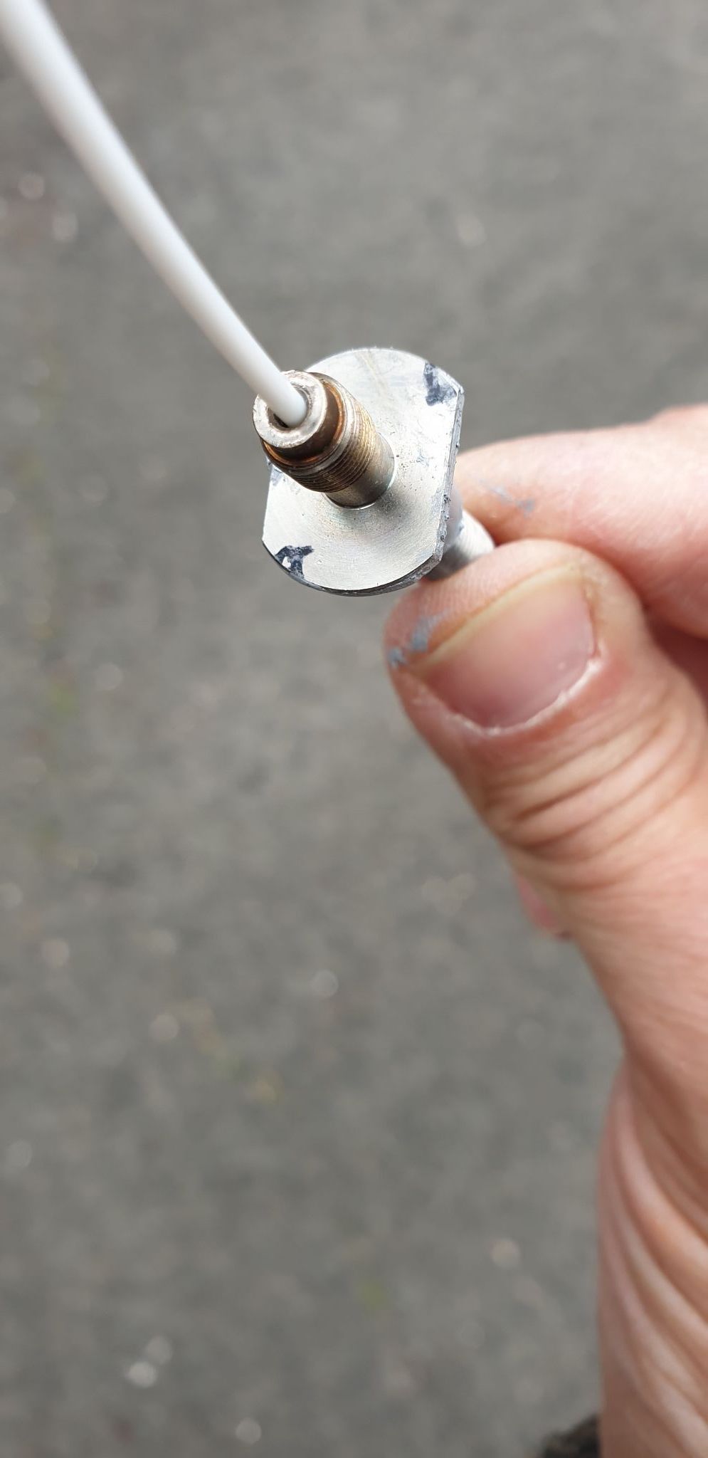

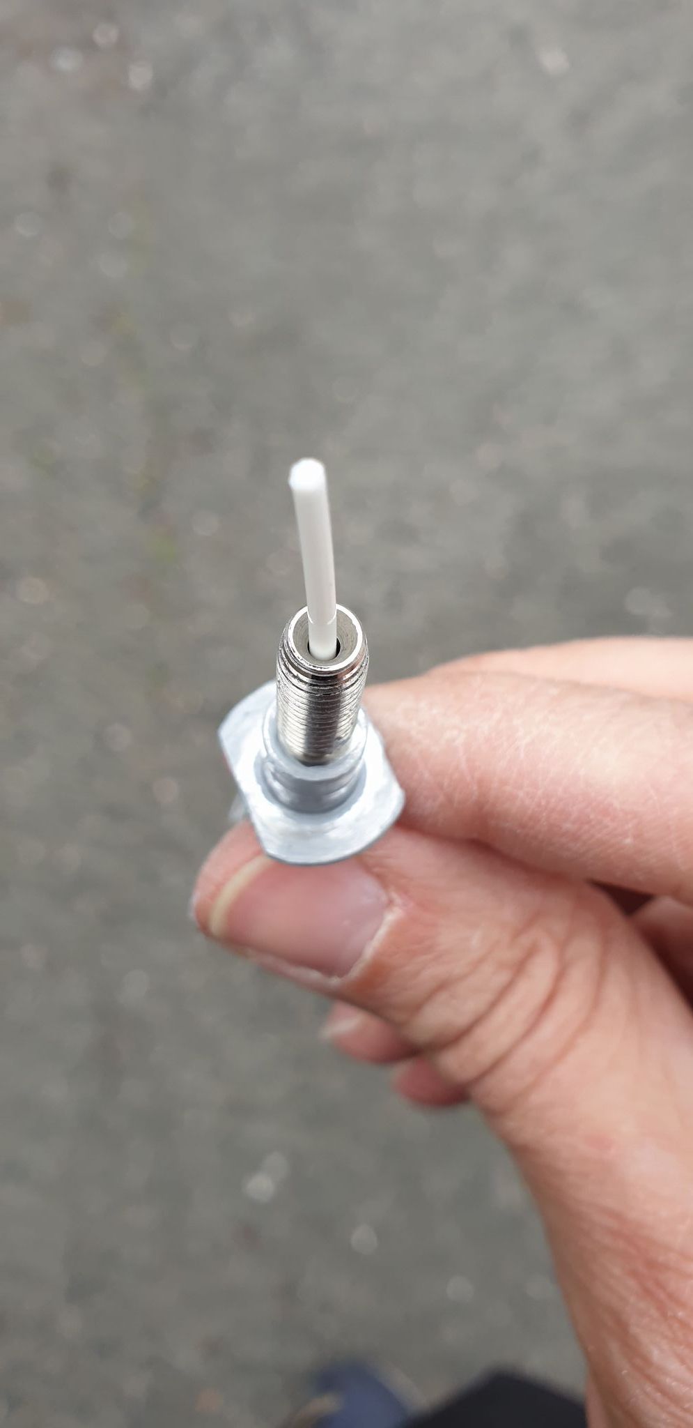

  6. Oui il s'agit d'un filament, pour mieux juger des diamètres. Donc pas de PTFE sur ce modèle d'imprimante. Mon problème reste entier. J'ouvre un nouveau poste dessus. Merci à tous.

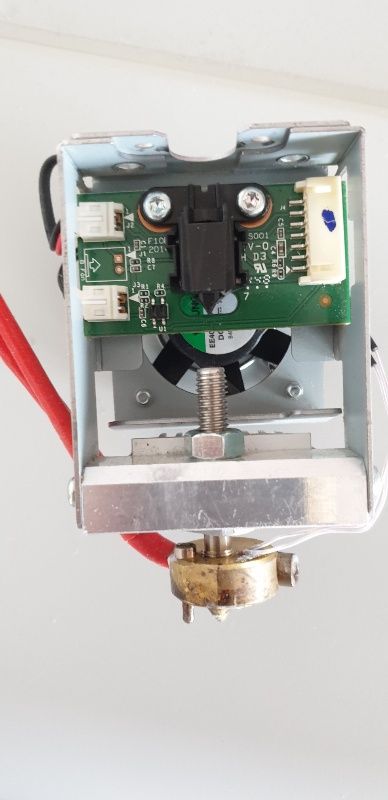

  7. Merci pour ces éclaircissements. Je comprends après re-démontage qu'il n'y a effectivement pas de PTFE. Vous confirmez à la vue des entrées sorties du heatbreak ?
  8. Salut à tous, J'ai récupéré une DaVinci XYZ 1.0, dont je ne connais pas l'historique. Les impressions ne se finissent pas (extruder clac, PLA qui ne sort plus). Je dois alors sortir le fil et couper le bout qui comporte une petite excroissance sur 3 ou 4mm. Puis l'impression repart; et ça recommence à nouveau ... Question : est-ce que ce modèle d'imprimante doit aussi comporter un tube PTFE au niveau de la buse ? Après démontage complet pour nettoyage, je n'en ai pas trouvé... Merci
