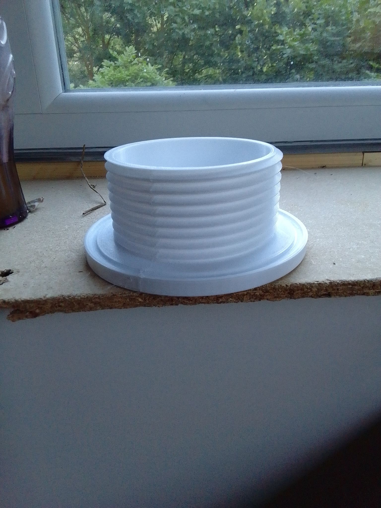

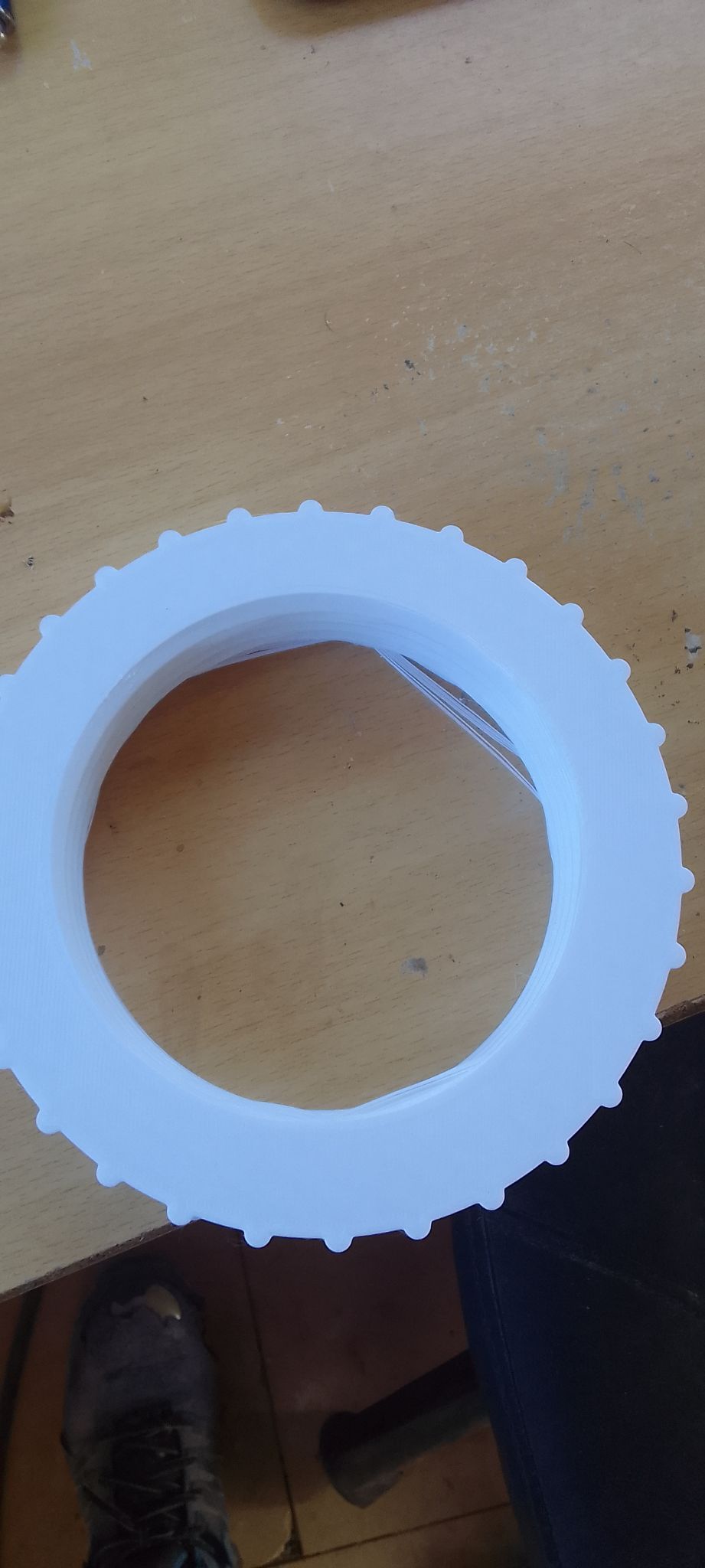

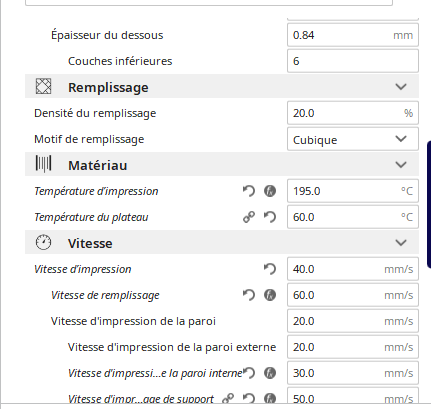

Bonsoir a tous, avant de vous parler de mon problème voici le projet: J'ai une ancienne fausse septique que j'ai recyclé en cuve à eau pour y recueillir l'eau de pluie et ainsi l'envoyer dans les toilettes ou le jardin. Sur cette dernière il y a deux trous, un qui sert de trop plein et l'autre que je veux boucher. Pour ce faire, j'ai décidé de créer un écrou et un boulon qui ferais l'étanchéité du trou (avec du silicone bien sur) Le diamètre du filetage fait 10.5cm, quand j'ai imprimé le boulon tous c'est bien passé. Et au niveau de l 'écrou ça foire, le plastique ne colle pas à certains endroits, et, ne permet pas de se visser correctement. (voir photo) J'imprime en PETG, en qualité standard avec cura, et c'est paramètre prédéfini. 250° a la buse et 60° au plateau. Mon plateau et l'originale de ender 3, j'ai bien régler le plan du plateau avec un papier comme sur les tutos. J'ai aussi suivit un tuto sur les filetage permettant de réduire les filet manuellement pour être sur que cela se dévisse/visse. Mes suggestions: Peut être que le réglage au papier est peut précis pour une si grosse pièces? Peut être que sur cura je devrais faire des support entre les filets? Déjà je comptais changer le plateau par une vitre pour gagner en précisions... ps: photo 1 c'est réussi, c'est le bouchon avec une gorge ou viendra se loger le silicone photo 2 c'est le désespoir... le fameux écrou merci de votre aide par avance -

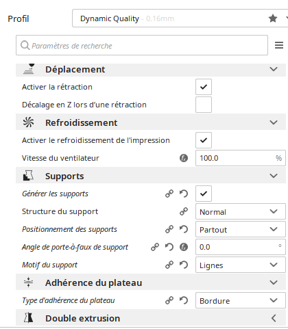

Bonjour a tous, Voila 1 mois que j'ai reçu mon ender3, que j 'ai assemblé, calibré et utilisé Pour le coté informatique, j'utilisais sketchup pour la menuiserie (plugins blb-bois) Mais depuis 3 semaines je boss sur fusion360 qui est vraiment pas mal. Comme slicer j'utilise cura. Avec le forum et google, j'arrive à me débrouiller mais je créer se topic car j'aurais plein de questions à vous posez auxquelles je ne trouve pas de réponses ... Sur fusion j'ai décider de concevoir le premier upgrade de ma ender, le cache ventilateur de la carte mère: Soyez indulgent cela fait que deux semaines que je fusionne Lors de la premiere impression je n'avais pas mis de support, du coup le capot c'est imprimer mais l'intérieur était un peut dégelasse.. J'ai relancer une impression, mais cette fois ci avec des support, c'est derniers étais extrêmement compliquer à enlever, à un point de détériorer la pièce. Je pense que j'ai un problèmes au niveaux des réglages de mes supports sur cura... Je vous mets les captures d'écrans si vous observez quelque chose ... Merci de m'avoir lut
