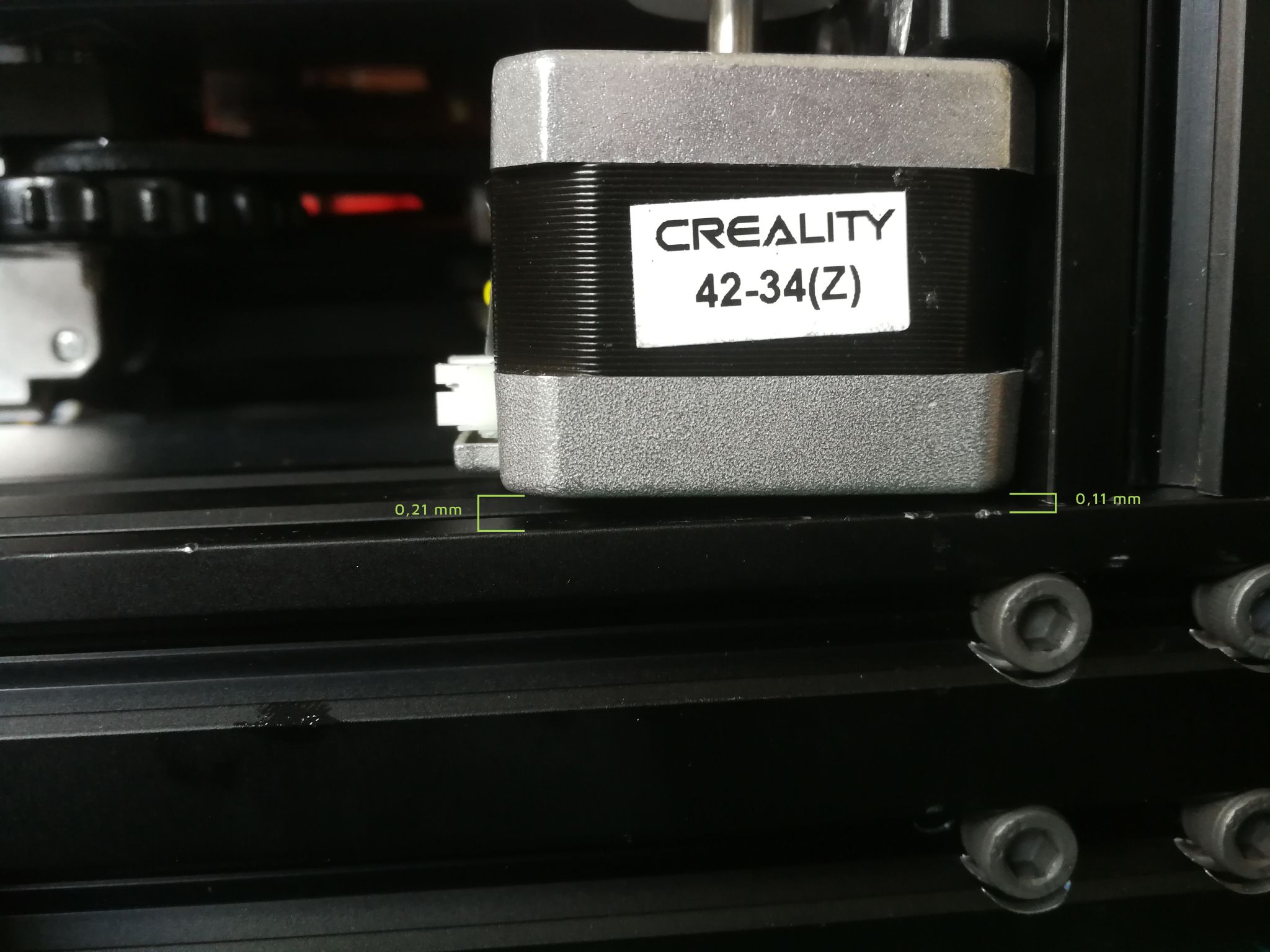

  1. Désolé de répondre si tard ! Oui, pour le montage j'ai moins serrée, du coup elle était bien vertical. Mais j'ai eu des problèmes de réglage de la hauteur de buse. Je l'ai donc resserré et aussi les excentrique de l'axe x. Ca a l'air d'avoir marché mais je n'ai pas fait beaucoup d'imppression depuis... J'espère que ça t'aidera !
  2. Merci @Parade merci @fran6p Suivant vos conseils j'ai bien tout nettoyé avec du liquide vaisselle et refait mon montage avec une équerre. Et j'ai bien l'impression que ça fonctionne ! Pour ceux qui passe par là et qui aurait un problème similaire le resserrage de mes excentrique sur l'axe Z et X + le fait de finalement descendre la tige Z dans le bloc moteur en la serrant bien semble avoir été la solution sur ce que je pensai être un problème de plateau non plan... Je verrai plus tard lors de l'installation du bl touch commandé un peu trop tot si j'ai des problème de plateau mais là c'est bien plus constant ! Merci encore pour les infos. Je posterai des choses quand j'aurai fait des modèles un peu plus intéressant

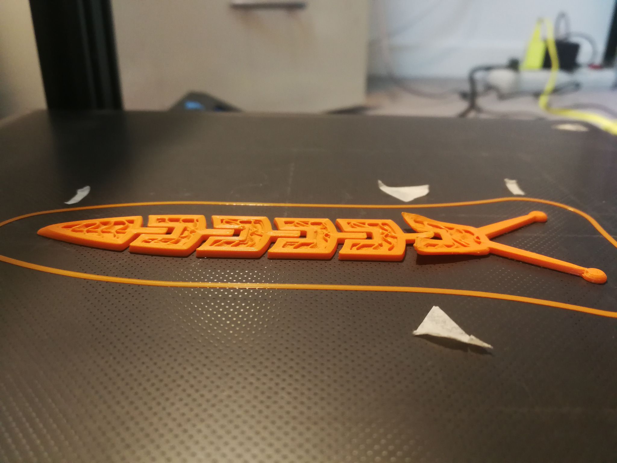

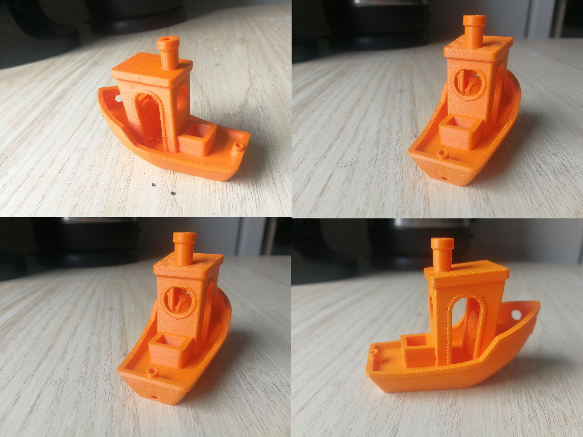

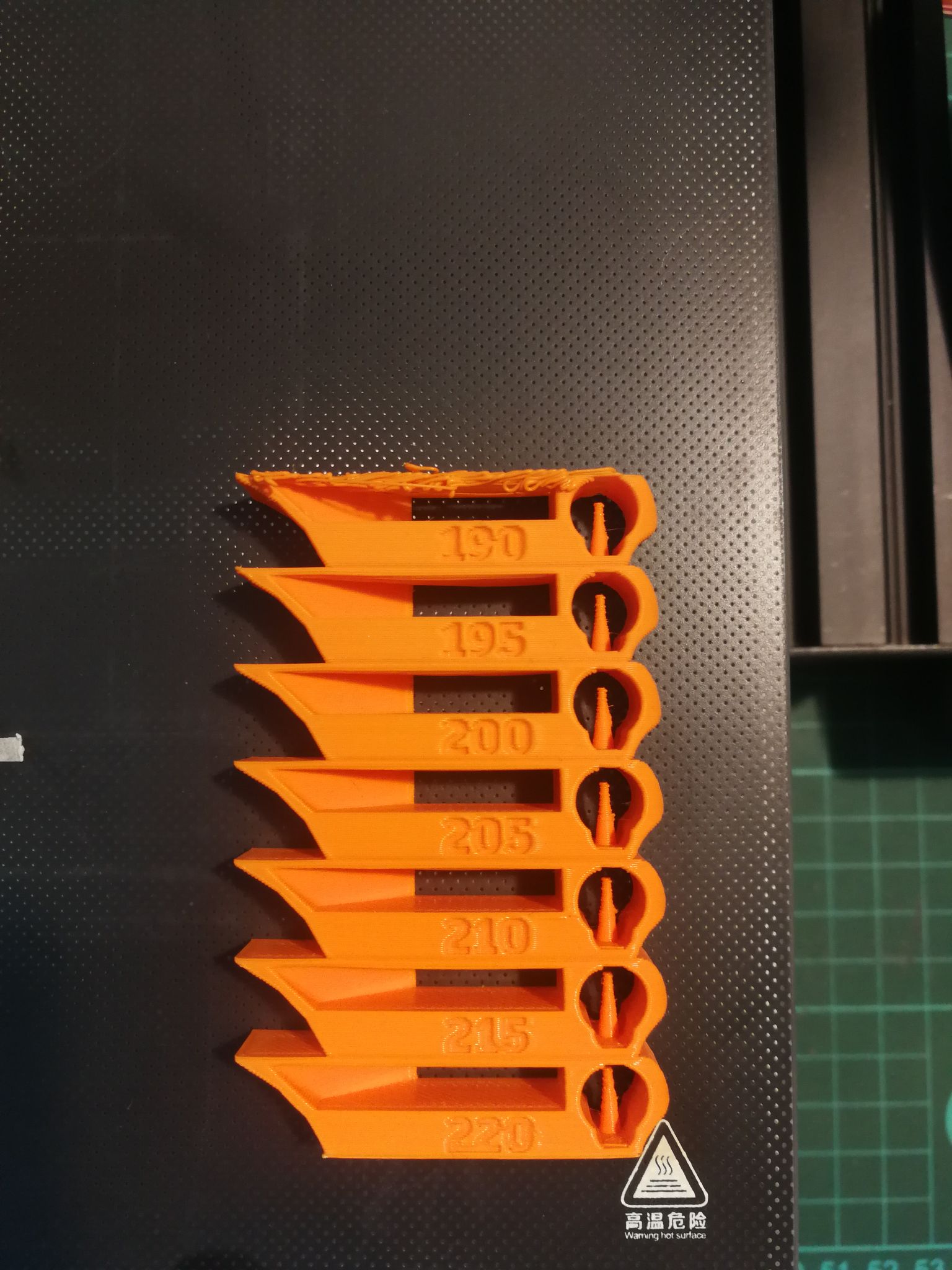

  3. Bonjour les makers, Alors en attendant de recevoir mon équerre et de démonter, mesurer / vérifier, puis remonter mon ender v2 j'ai voulu imprimer d'autre choses pour voir comment ça se passait... donc j'ai fait un benchy qui s'est très bien passé (layerHeight 0,12 mais je crois que normalement c'est en 0,2 qu'il faut l'imprimer) : Une tour de température qui s'est décollée ... Et je ne sais pas encore trop quoi regarder pour décider quelle température est la meilleure + le décollage est peut être lié à la temperature trop faible de mon bed (c'était un gcode tout fait pour ender 3 mais je sais pas à combien elle était) Et enfin une limace articulée.... et là plein d'éssai sans succès : La photo c'est le dernier essai. J'ai tenté de re-niveler mon bed, contrôler le parallélisme de mon axe X avec ma base, resserré mes excentrique et mes courroies mes rien y fait. Il faut dire que je suis perplexe pour le réglage du bed : il me semble bien sur les côtés mais au centre trop rapproché bref je soupçonne qu'il soit concave. Je pense également qu'il soit un peu enfoncé à certain endroit, la photo ci-dessus l'illustre je crois : La queue et les section du centre me semblent bien, mais la dernière section s'est un chouillat relevé, la base de la tête aussi mais pas les antennes qui semblent bien aussi ! Du coup je vois pas trop quoi faire. Sur le dernier test, j'ai juste tenter de passer mon bed de 50° à 60° pour que ça adhère mieux. On est d'accord que si ça se décolle c'est que ma buse est trop loin à cet endroit ? Mais vu que sur mon dernier réglages : aux coins, la buse est un peu loin, dans les coin mais en se rapprochant du centre c'est bien mais qu'au centre c'est un peu trop proche je ne vois pas comment le régler. J'ai placé une petite règlette en métal pour voir si je voyais un jour mais c'est pas flagrant, c'est vraiment avec la feuille de papier que je me rend compte. @fran6p j'ai changé mes silicones par des ressorts jaunes mais face à ce problème hier j'ai craqué j'ai commandé un BL-touch en me disant qu'il pourrait surement palier à ce type de petites imperfections du verre. Mais j'avoue que j'aurai du me renseigner plus avant, c'était un coup de tête... (et je m'aperçois en plus qu'il faudra surement que je trouve un PC, ça à l'air coton sur mac) Bref faut il envisager de changer le verre ? Le problème peut il être lié à autre chose que le verre ? Le Bl touch peut il palier à ce type d'imperfection ? Rohhhh c'est tellement magique l'impression 3d mais c'est un peu frustrant au début ! Merci encore pour votre aide à tous ! Filamenseument vôtre, Nowmad

  7. Bonjour à tous, Je suis tout nouveau dans l'univers de l'impression 3d, et pareil pour la mécanique / électronique. Total newbie J'ai reçu mon Ender 3 v2 avant hier et j'ai constaté que le connecteur "X axis limit switch" était cassé, j'ai donc commandé un kit de JST XH 2.54mm sur Amazon pour remplacer ça, je le reçois demain... En attendant je me dis bon je vais m'occuper du montage ça sera fait et normalement je devrai pourvoir m'occuper du connecteur même la machine montée. Et la je tombe sur une vis pour fixer le moteur de l'axe Z foireuse (celle de gauche, la tête est pleine) : Je fini par sortir la scie à métaux et j'arrive à la transformée par une vis pour tourne vis plat (grosse victoire personnelle ) Je fixe alors la tige de l'axe Z sur le moteur et le moteur sur le profilé mais là heu... la tige n'est pas du tout parallèle au profilé : J'ai retourné le profilé au cas ou (180° sur l'axe Z) mais même problème... J'ai mesuré la distance entre mes deux profilé en bas et en haut de ces derniers et je suis à 32,9 cm quasiment (donc ils ont l'air perpendiculaires à la structure) Et en posant le moteur sans le visser au profilé là ça semble bien parallèle : En regardant de plus près je m'aperçois que le moteur une fois vissé ne repose pas sur la structure ce qui provoque le non parallélisme tige Z / profilé : Mais je ne vois pas trop quoi faire... Vous pensez que le profilé ou la pièce plastique qui permet d'accrocher le moteur ai une malformation ? Je dois peut être renvoyer l'imprimante ? Ou alors j'ai fait de la m... dans le montage ? Vu que je suis tout nouveau dans le domaine dur de savoir. Je serais super content d'avoir un coup de main ! Merci d'avance PS : n'hésitez pas à me demander de poster d'autres photos si besoin
