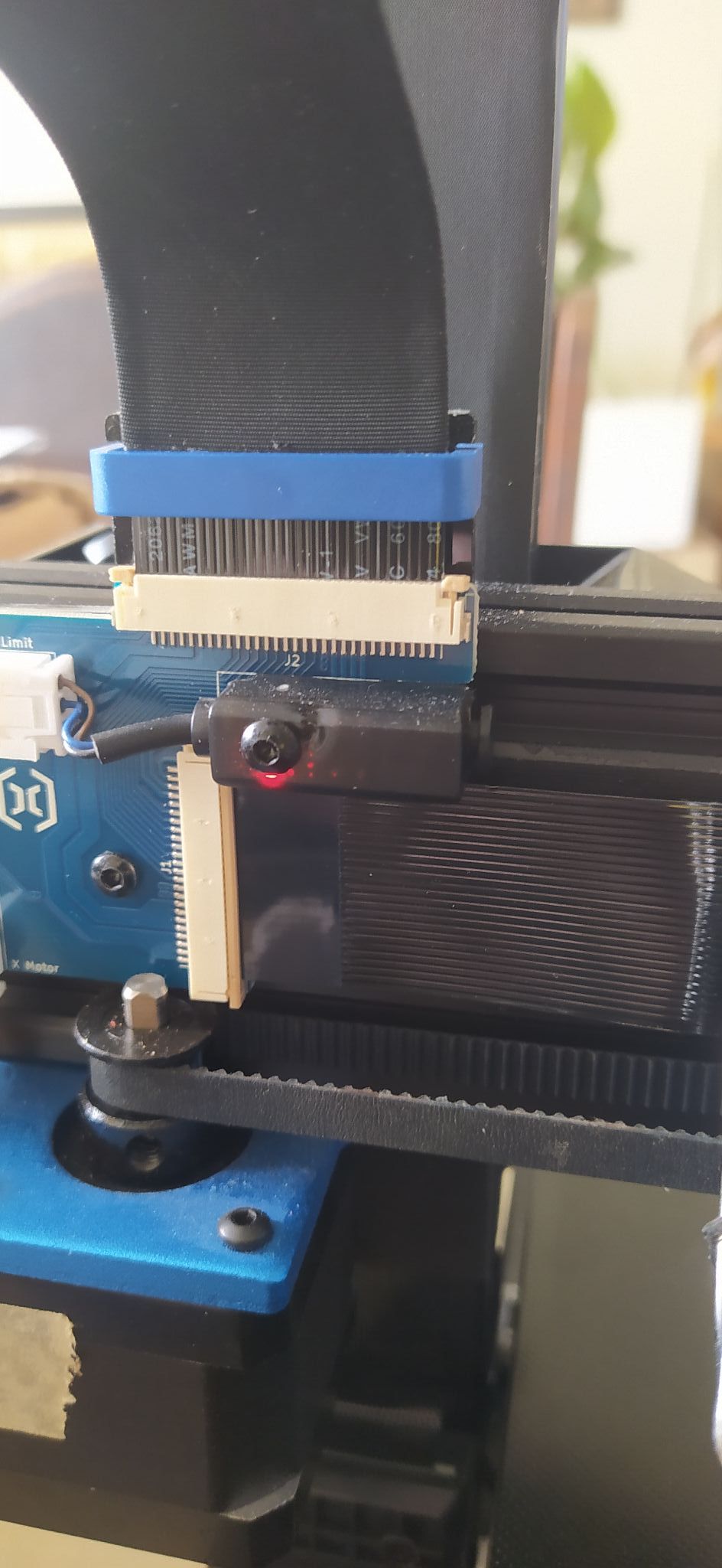

  2. Bonjour, je recherche une personne en Sarthe qui pourrait me flasher ma X2, J'avais déjà flashé ma première carte, mais elle s'est bloquée. J'en ai racheté une, installé le firmware mais j'ai un décalage de l'axe X, j'ai tout essayé, j'ai changé le capteur, et je n'arrive pas à réinstaller un autre firmware. S'il y a une personne qui s'y connaît et qui peut m'aider, je serait reconnaissant.
  3. Dac, je vais en commandé un et je reviendrai une fois reçût et instalé j'ai trouvé que se capteur sur le site https://artillery3dexpert.fr/collections/pieces-pour-sidewinder-x2/products/artillery-sidewinder-x1-genius-x-end-stop mais il est différent de celui d'origine, ça fonctionnera quand même

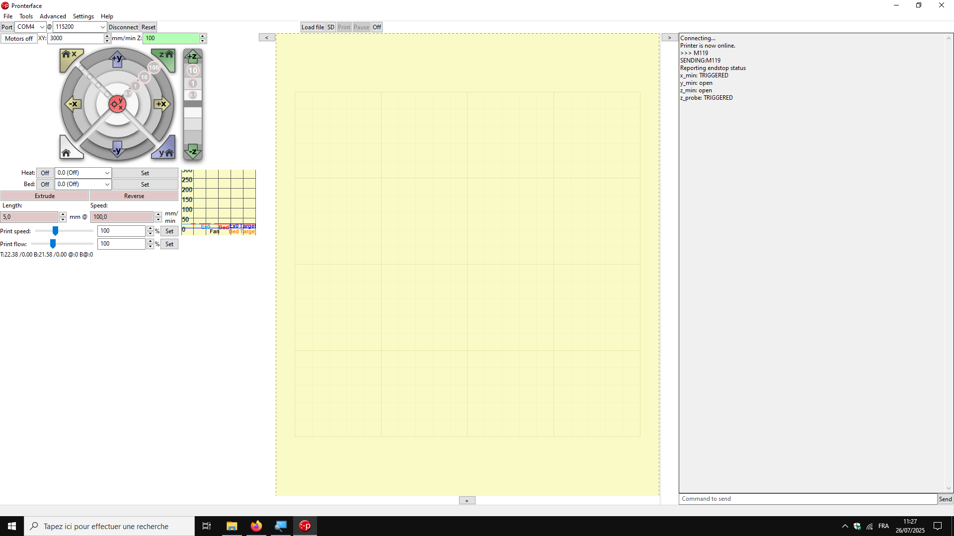

  4. oui, il reste à TRIGGERED
  5. j'ai fais dans les 2 position mais rien je vais testé en mettant un nouveau capteur de fin de cours
  6. j'ai mon capteur de fin de cours qui et toujours allumé normal ou pas
  7. j'ai mi la commande M119 sa n'a rien donné, est ce que l'imprimante doit êtres branché et allumé en plus d'êtres en USB pour que sa fonctionne.

  11. oui je les déjà fait, et sa ma bloqué ma carte, donc j'en ai racheté une autre
  12. je les installé mais j'ai l'axe X qui est inversé, se qui décale l'extrudeur
  13. le problème c'est qu'il faut flasher la carte et il y à le risque de la bloqué
