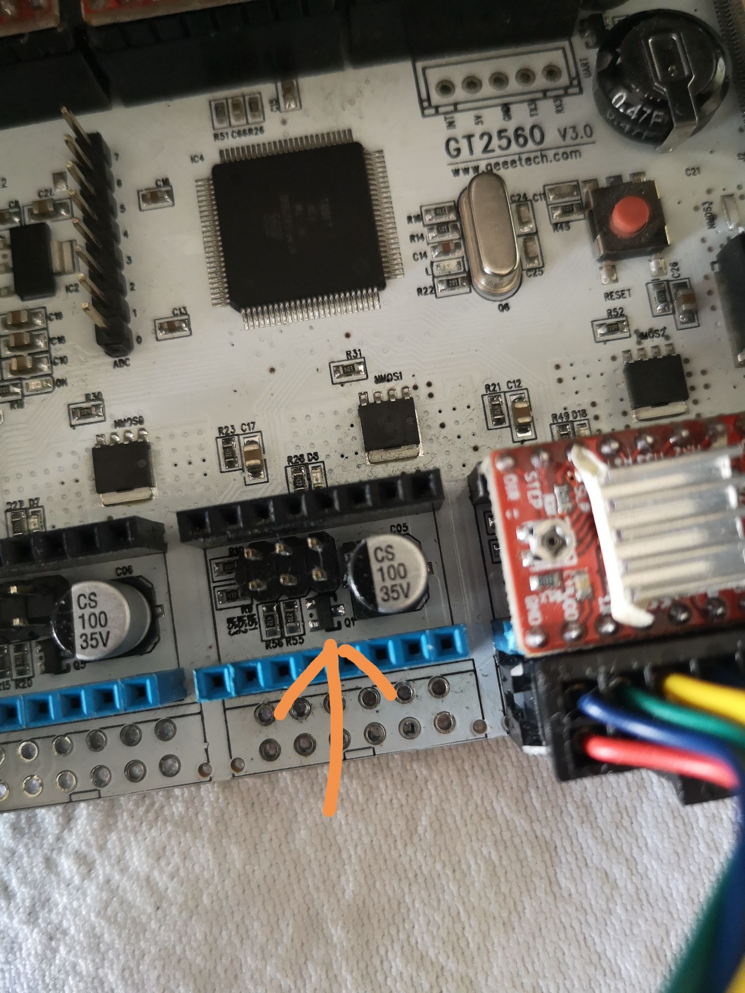

  1. Perso j'ai dessoudé les deux connecteurs devant le transistor parce que j'ai un gros fer à souder de barbare ^^ j'espère que ça ne va pas arriver à nouveau vu ce que tu me dis... J'ai pas envie de le refaire

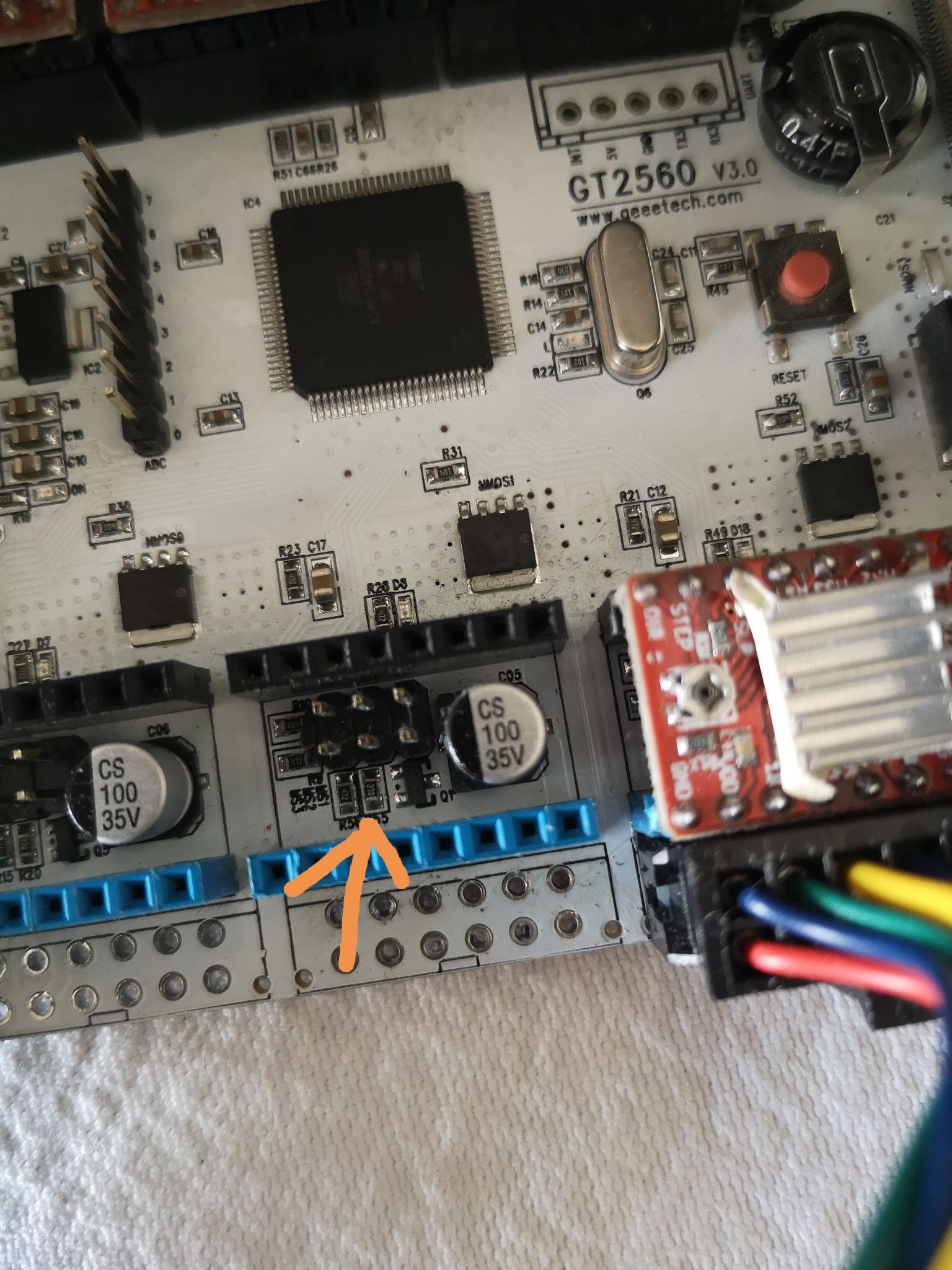

  2. Re les gars! Après réflexion j'ai quand même essayé de changer de ventilo suite aux conseils de medmed, juste pour voir. Le problème venait bien de là (et pour ceux qui se posent encore la question, oui, je me sens con...). Donc ma réparation du transistor a bien fonctionné et les valeurs bizarres de résistances sont sûrement normales. Reste plus qu'à faire fonctionner ce maudit laser. (je sais pas si c'est votre rayon mais le contrôle du laser avec le pwm ne marche pas, même pas on/off donc si ça vous parle,...) En tous cas, merci pour votre temps et vos réponses, et désolé du dérangement pour si peu ^^
  3. Bon après c'est un multimètre qualité wish donc les valeurs sont pas fiables au dixième près ^^ c'est plus pour donner un ordre d'idée. Et sinon j'ai fait comme tu m'as dit mais sans suivre les pistes (j'arrive pas assez bien à les voir ) et je suis tombé sur une valeur bizarre de résistance : La résistance juste à côté du transistor que j'ai changé me donne environ 71 ohms alors que les deux autres (de E1 et E2 me donnent 0 ohms). Encore une fois pour le zéro je sais pas si ça vient de la qualité du ohm mètre car je n'ai qu'une seule plage de 200 kohms. Peut èetre que la chaleur du fer à souder ne lui a pas plu. Penses-tu que je devrait la changer? Pour les autres tests je regarde ce soir.
  4. Merci pour ta réponse PPAC. Mon alim est ok puisque je peux faire bouger les axes, chauffer le lit et l'extrudeur, etc donc je ne pense pas que ça vienne de ça. En termes de composants fusibles, visuellement rien n'est cramé. pour le reste, résistances etc, je vais regarder tout ça et je te tiens au courant, mais je crains que ça dépasse mes compétences ^^
  5. Salut à tous, Alors voilà je vous expose mon problème: Il y a quelques temps, j'ai voulu installer un laser sur ma geeetech a10 (carte GT2560 V3.0) et lors de prises de tensions j'ai fait un court circuit. A partir de ce moment là, le ventilo de l'extrudeur ne marchait plus correctement (il tournait en permanence à mi régime lors de mes impressions). j'avais une tension de 24V quand je demandais d'éteindre le ventilo (sur repetier host) et 18V quand je le mettais à fond. Après quelques recherches, j'ai finalement remplacé le transistor A63HB cf photo ci-joint (de l'extrudeur 0 évidemment). Après ça j'avais à nouveau des tensions correctes: 0V à 0, 23V à 100 et 19V sur les positions intermédiaires. Malgré tout ça, le ventilateur ne daigne pas tourner, et mon laser ne se contrôle pas non plus. Je suis dans une impasse... J'espère avoir été clair et attends avec impatience vos idées =)
