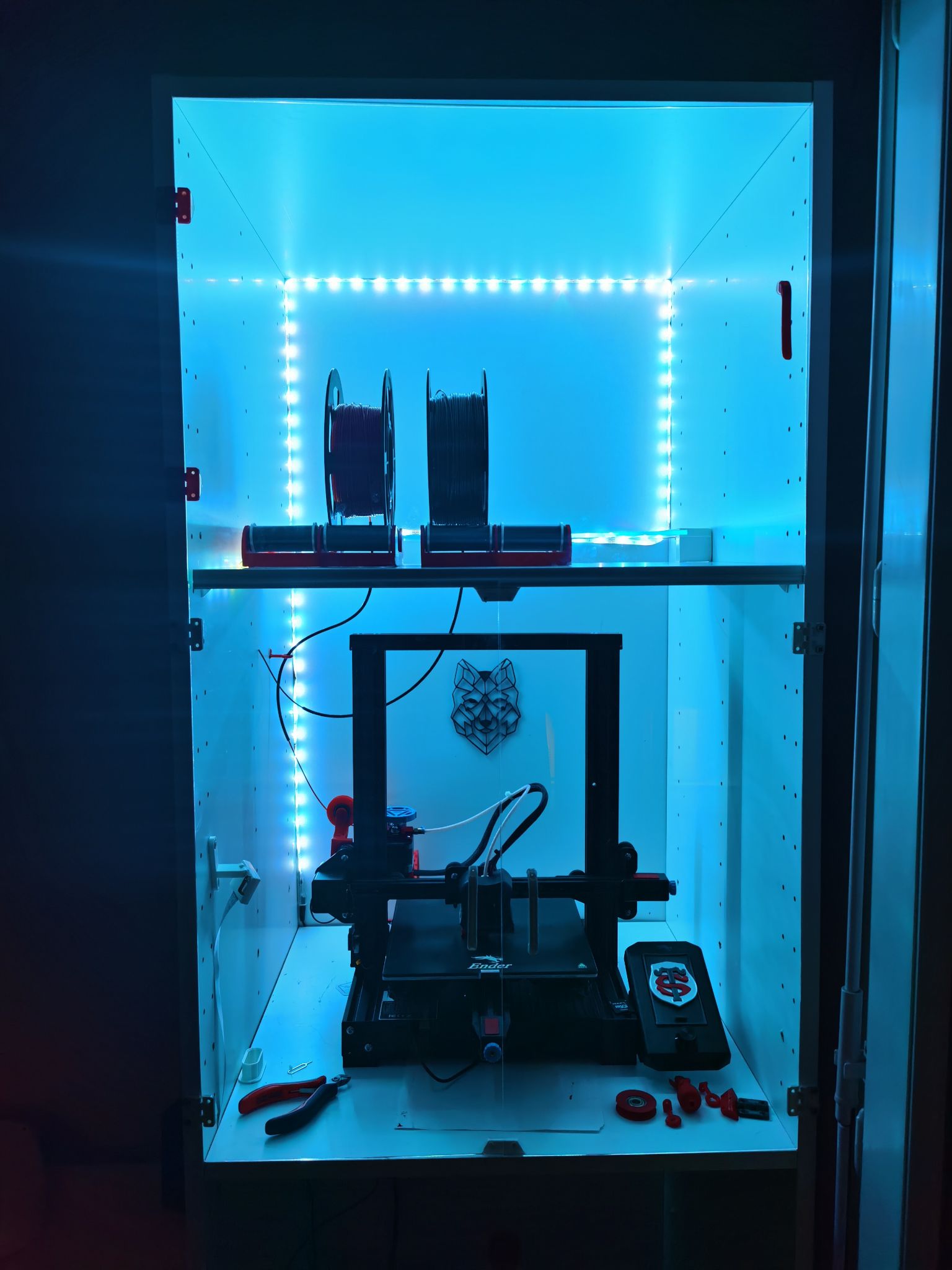

  4. Salut @Savate Effectivement, même pour l'électronique le caisson fermé n'est pas une bonne idée... Je vais surement faire un montage avec des vantilos dans le genre. Un qui va souffler l'air froid en bas vers l'imprimante et l'autre extraire l'air chaud hors du meuble en haut. https://www.amazon.fr/gp/product/B073WDL6BV/ref=crt_ewc_title_huc_1?ie=UTF8&psc=1&smid=A3EP4QEYMLH6KY

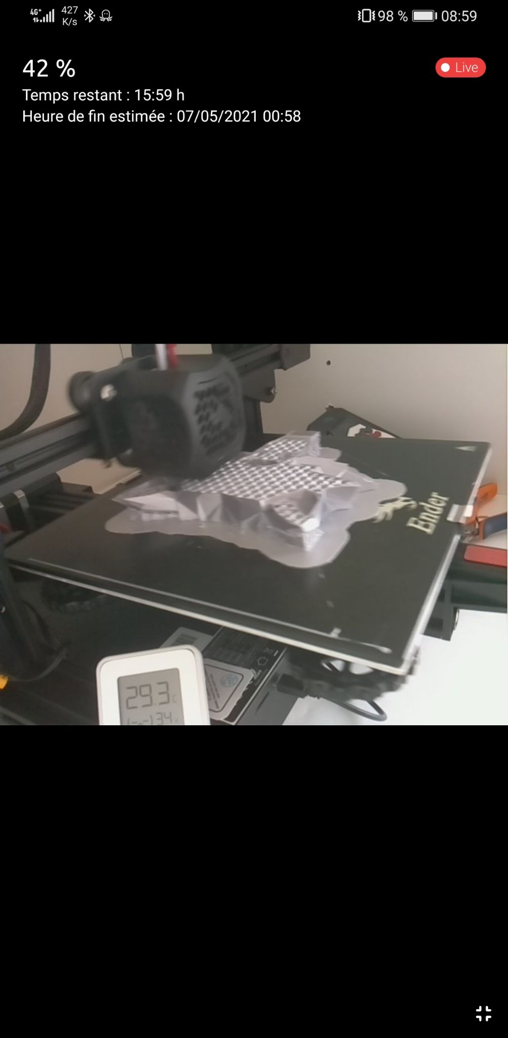

  5. Re Merci ! j'aime bien aussi Oui j'ai mis un thermomètre hydromètre Bluetooth Xiaomi. Généralement ça montait jusqu'à 35-40°.... MAIS je crois c'était avant que je ferme la partie du haut... Et c'est possiblement que ce soit depuis ce moment là que ça merde. Après ce n'est pas hermétique parce que c'est moi qui ai tout monté sauf le meuble que j'ai acheté. après j'ai fait ça, parce que je suis tombé sur des montages de personnes avec des tables lak de chez Ikea et leurs installation semblent plus hermétiques que la mienne ! Je vais donc essayer une impression avec une porte ouverte pour voir, que si c'est le problème je pourrais fabriquer une petite extraction à l'arrière pour y remédier. Et sinon je passerais à l'étape calibration.. En espérant qu'une des deux règle mon problème avant de passer sur du boulot plus sérieux d'électronique. Peace

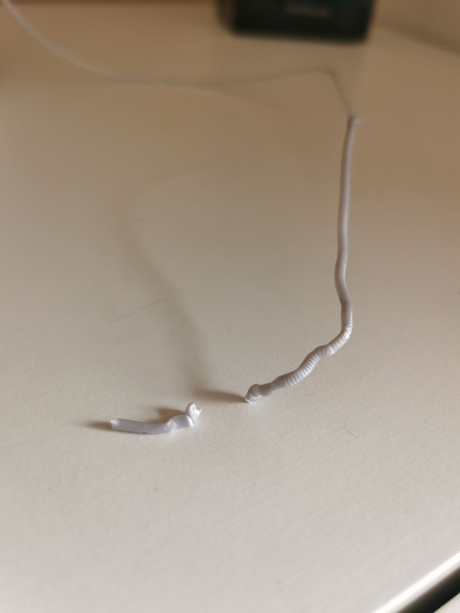

  6. En regardant le filament j’ai l’impression que c’est plus une déformation mécanique que thermique. On dirait le filament est écrasé. Ci-joint une photo du morceau de filament que j’ai retiré. Oui il y a une grande partie qui passe, hier j’ai retenté une impression (qui a planté au bout de 2/3h environ) parce que je me suis dit que c’était peut-être dû au fait que j’avais fait une installation avec les bobines sur une étagère au dessus, pas dans le même sens que l'entraînement de la roue et que du coup le filament était peut-être mal entrainé par la roue, qu’elle forçait trop. Mais hier j’ai enlevé la planche et remis le support de rouleau d’origine pour le test. (photo jointe de l'installation avant de remettre le support d'origine hier) Je suis bien en Bodwen et pas en DirectDrive effectivement. Non je n’ai changé que le dessus de l’extrudeur, les pattes en plastiques par celles en alu. Le moteur est toujours le même. Je vais tenter la calibration ce soir ou demain quand j’ai le temps avant de faire quoi que ce soit d’autre ! Oui oui j'ai enlevé la poulie pour essayer de vous faire une photo la plus dégagé possible, et surtout pour pouvoir couper le filament et le retirer. Merci de vos retours en tout cas, Dans l'espoir de pouvoir régler mon problème, que mon aventure d'impression 3d reprennent de plus belle !!!
  7. PPAC, déjà j'ai modifié mon profil avec mon imprimante, comme tu me l'as suggéré. Ensuite, j'ai lu les liens que tu as partagé... Je n'ai que vaguement compris quoi faire, mais pas vraiment comment le faire et pourquoi. De plus tu parles de filament qui se déforme, possiblement dû à la chaleur, mais le problème que je constate me fait plutôt croire que la roue crantée accroche trop le filament le décale et l'empêche de passer dans le trou de sortie de l'extrudeur. Et en jetant un œil sur les internets, je suis tombé sur des articles qui parlent de calibration de l'extrudeur après modification (J'ai installé un extrudeur en alu) et essayer ça avant de partir dans des bidouillages plus importants. Je suis également tombé sur ça, un extrudeur à double roues crantées, je me demande si ça ne pourrais pas régler mon problème et faciliter le passage du filament. Qu'en penses-tu ? https://www.amazon.fr/Extruder-Kit-extrudeuse-entraînement-dimprimante/dp/B07YV96GQ5/ref=sr_1_7?__mk_fr_FR=ÅMÅŽÕÑ&dchild=1&keywords=extrudeur%2Bdouble&qid=1620165435&sr=8-7&th=1
  8. Bonjour à Tous, J'ai un petit problème avec mon imprimante, depuis quelque temps au bout d'un moment le filament se bloque au niveau de la sortie de l'extrudeur, je ne peux plus imprimer de gros projets (supérieurs à 1h), et je n'arrive pas à comprendre pourquoi. Est-ce quelqu'un aurait-il une idée ? Je vous joins une photo et un schéma de mon extrudeur. Merci d'avance pour votre aide, Joffrey
