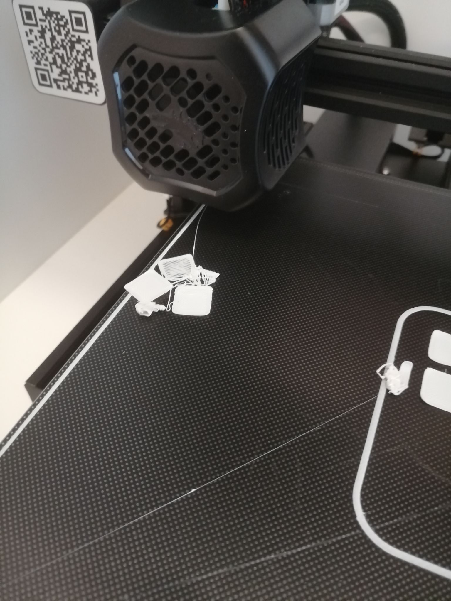

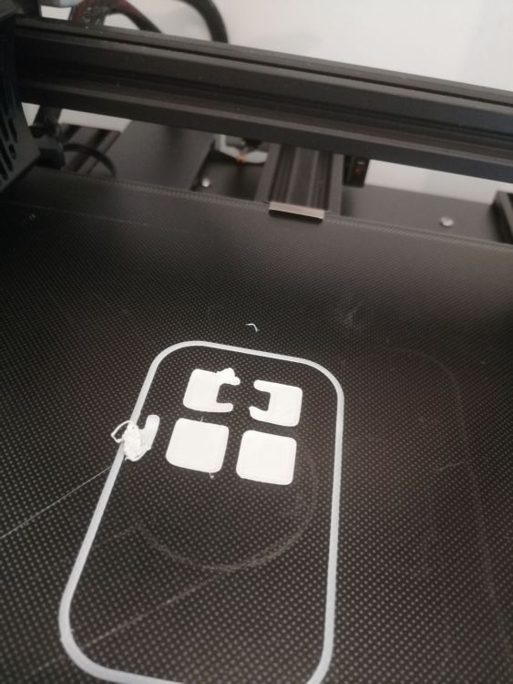

  1. D'accord je vois je vais faire ça (la cloque sur mon pouce se souvient encore de la buse à 200°)
  2. Je vois mais quand je règle le plateau à température d'impression il y a toujours un peu de filament qui sort, ça ne risque pas de gêner le réglage ?
  3. Dac ça marche je m'en vais toute suite nettoyer à l'eau chaude + liquide vaisselle et aussi acheter cette alcool. J'espère ça va marcher merci!
  4. Merci de me répondre @Savate Je t'avoue que je n'ai pas encore nettoyé mon plateau (j'ignore la fréquence à laquelle il faut le faire). Tu me conseille quoi pour le nettoyer parmi les deux choix?

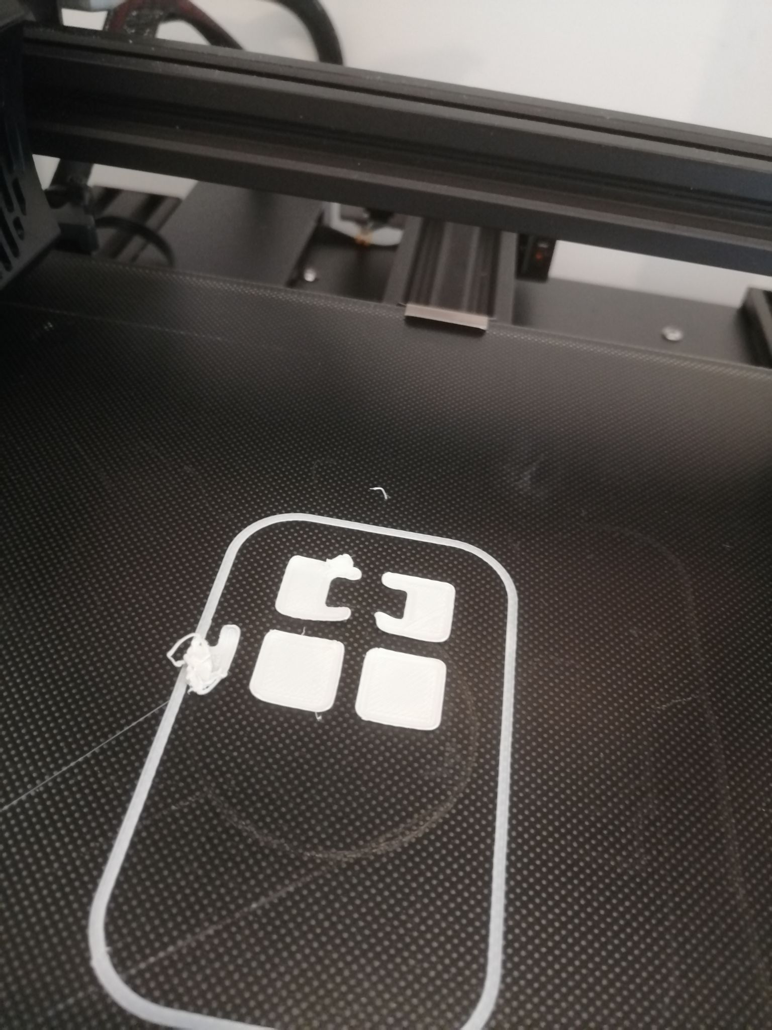

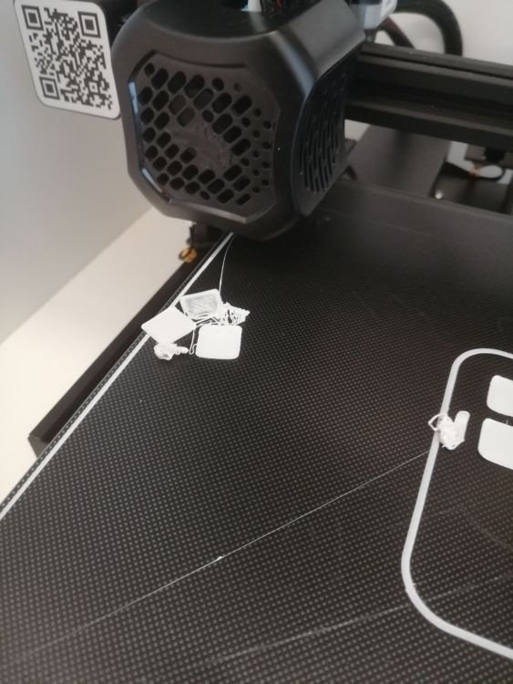

  5. Bonjour, Je suis complètement nouveau dans l'impression 3D . J'ai reçu mon ender 3V2 il y a quelques semaines et j'ai pu imprimer beaucoup de choses sans aucun souci mais dernièrement toutes mes impressions foirent car les pièces n'adhèrent plus au plateau. Par exemple les bords vont se décoller ou alors la pièce va carrément se décrocher er rester collé à la buse (comme vous pouvez le voir sur les photos). J'imprime en PLA, j'ai réglé la hauteur de mon plateau 100 fois, j'ai bien vérifié que la buse n'était pas boucher et j'ai aussi augmenté la température du plateau de 60° à 65° mais rien à faire. Si vous avez un peu de temps pour un novice comme moi de m'expliquer ce que je peux faire ce serait super cool.
