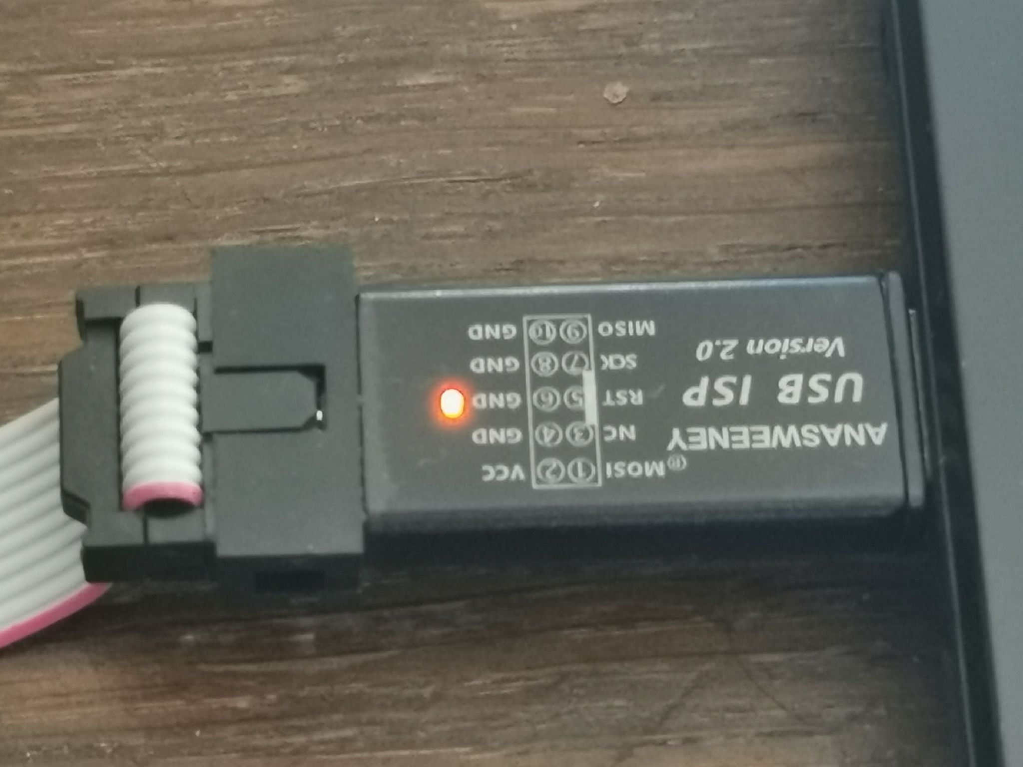

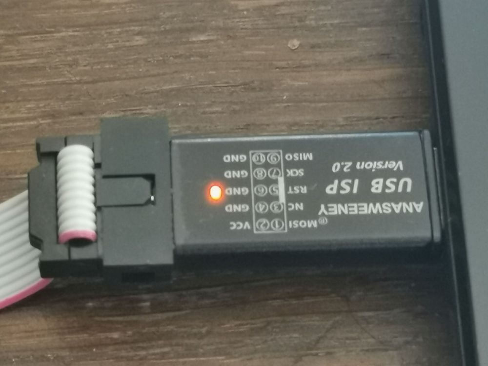

  2. cc oui c'est la version marlin mais hier soir j'ai reussi a remettre le firmware d'origine et maintenant quand je lance une impression elle se coupe avec le message d'erreure suivant "err: max temp bed printer halted please reset"

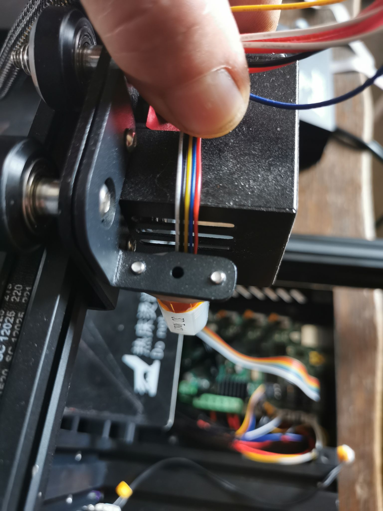

  3. 1.1.4 si je vois bien mais sur ta photo ils sont dans le bon sens ???

  6. non elle coupe et plus rien ne fonctionne donc j'ai pris le parti d'attendre la 4.2.7 et si tu a des info pour le flash je suis preneur car la je suis largué type de sd qu'il faut quoi installer dedans et surtout comment merci d'avance merci a toi pour tout et pour le multipost oups j'arrive pas a le virer dsl

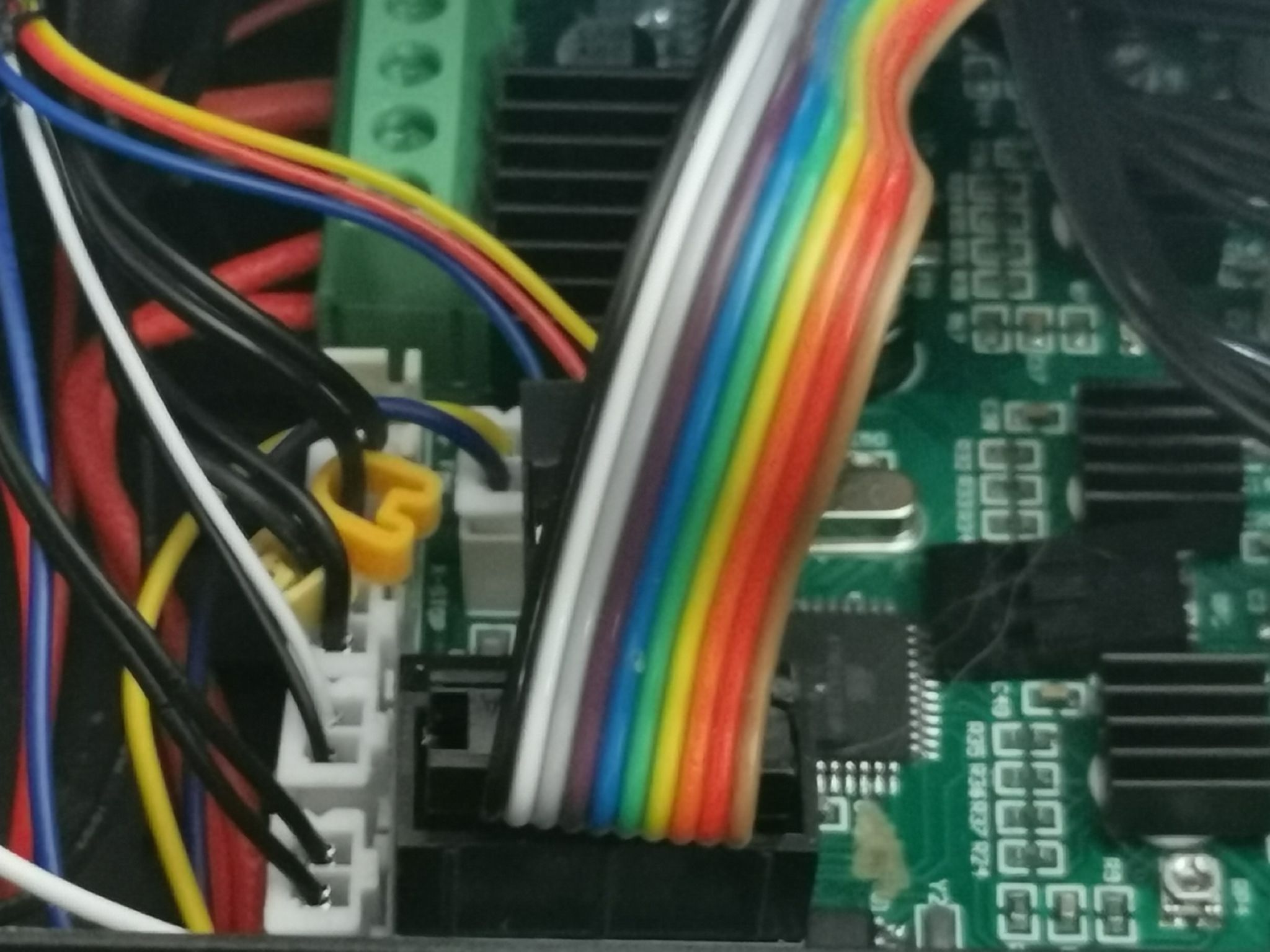

  7. la tu me seches envoyer des gcodes mais comment? car quand je vais dans controle/bltouch tout fonctionne . a l'instant je viens de faire un auto home tout a bougé et il c'est arrete avec les coordonnée X117 Y117 Z-9.9 . c'est normal ce -9.9en Z? Sovol Creality Ender 3 Cartes mères Silencieuse V4.2.7(V1.1.5) Drivers TMC2225 Bootloader installé 12V/24V Cartes Contrôleur pour imprimante 3D End voila la carte que j'ai commander
  8. la maj du firmware je n'ai rien changé bon si je change de carte mere elle est juste a monter pas de config a faire ou quoique ce soit ?

  10. je debute juste j'ai une ender3 avec carte mere creality3d v1.1.4 j'ai monter mon bltouch flasher la carte et quand je fais le auto home tut ce passe bien sauf au moment ou l'axe z redescend il ne s'arrete pas au niveau du bed mais continu obliger de couper la machine pour ne pas tout defoncer ; je ne comprend rien merci de m'aider svp ou sinon peux y'on revenir au reglage d'origine ps: j'ai du coup commandé une nouvelle carte au cas ou je doive la changer
