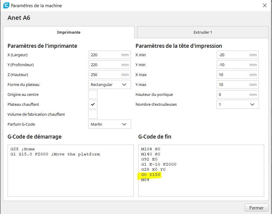

  1. HI. J'ai trouvé une solution bien plus rapide et facile. Juste une petite ligne de code. Juste ce dont j'avais besoin. Ca m'a pris un peu de temps de tâtonnements mais bon.......
  2. Merci Medmed. Je testerai cela dès que possible. Lors d'une mise a jour de Cura , il y a quelques mois, j'avais eu la surprise de voir mon plateau revenir sur l'avant a la fin. C'était génial . A l'époque, je n'avais pas pensé a vérifier le code. J'aurais du. Maintenant , j'ai oublié la version . Ou alors il faudrait réinstaller Cura a partir des 7 ou 8 version antérieures. J'ai des disques de rabe, je pourrais (aussi) le faire. Mais bon......
  3. Bonjour a tous. D'abord, je n'ai pas trouvé comment me présenter. Mais peut-être que je n'ai pas tilté. Ensuite mon problème. Je possède une Anet A6. J'imprime de nombreuses pièces pour du modélisme naval. Sur l'Anet A6 (comme sur beaucoup d'autres je présume) en fin d'impression le plateau part au fond de la machine. Question. Y a-t-il une ligne de code qui placerait le plateau en avant en fin de travail ? Merci.
