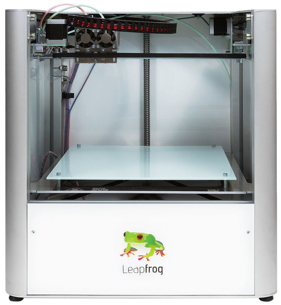

Bonjour, merci de ta réponse Rlv, je vais voir tes références, apparemment il y la version SKR 2, je pense qu'il faudra flasher avec Marlin, par contre faudra t-il changer les moteurs NEMA 17 ou non ? Merci -

Ok merci pour ta réponse je vais regarder cela. Pour la carte récente et connue, as tu une carte à me proposer. Merci -

Bonjour, merci de ta réponse. Pour le BLTouch il existe des petits kit adaptateurs qui s’insèrent entre le LCD afficheur, et la carte contrôleur, et sert à connecter le BLTouch. Je suis en train de voir pour prendre une autre carte neuve plus récente. Après pour la carte je sais pas trop car il y en a beaucoup, et n'y connaissant rien en impression 3D, je cherche en 24v. Les moteurs sont des Nema 17 pour les extrudeurs... NEMA 17 Stepper Motor Technical Specifications Rated Voltage: 12V DC Current: 1.2A at 4V Step Angle: 1.8 deg. No. of Phases: 4 Motor Length: 1.54 inches 4-wire, 8 inch lead 200 steps per revolution, 1.8 degrees Operating Temperature: -10 to 40 °C Unipolar Holding Torque: 22.2 oz-in J'ai pu récupérer toutes les infos de cette creatr. et pour les extrudeurs j'ai pris ca : Hot Fin Set Accessoire Remplacement 1.75mm Buse Imprimé for Extrudeuse 3D D, lien url : https://www.ebay.fr/itm/284297412707 Pour mon plateau voilé, j'ai pris ca ! Energy – plaque de construction personnalisée pour imprimante 3D CR6 MAX, 420x430mm, Double face texturée/lisse PEI, avec revêtement en poudre, lien url : https://fr.aliexpress.com/item/1005002519005897.html testé et parfait, a bien mis à plat le plateau d'impression. Pour l'impression, peut mieux faire... -

Bonsoir, merci pour la réponse, C'est une CreatR Dual pas une HS (High speed). Bonsoir et merci d'avoir pris le temps de me répondre. La carte sur ma Leapfrog creatr (et pas Leapfrog creatr HS) est celle dont j'ai posté la photo, et je ne connais pas le type de carte, avec arduino cela met carte inconnue (fichier log arduino ci dessous). Ce que je cherche c'est si sur cette carte il y a un port de libre ou un connecteur de libre pour y brancher le 3DTouch ! Sur la carte n'est pas référencé tous les connecteurs donc le reste non marqués je ne sais pas à quoi ils correspondent. Vu qu'il y a pas mal de place non connectées il y aurait peut être une solution. Sinon quelle carte en remplacement serait la mieux ? Un possesseur de cette Leapfrog Creatr a peut être déjà fait cette conversion ? Merci pour votre aide... -
3D TOUCH SENSOR sur une Leapfro Creatr dual extruder.
Tataillet en réponse au topic de Tataillet dans Discussions sur les imprimantes 3D
Bonsoir, raoullevert, oui la CreatR est bien en 24V, par contre d'après l'arduino c'est une carte Marlin non Melzi et sur une Marlin je ne sais pas si l'on peut connecter un 3D Touch ! J'ai pu récupérer des shémas de cette carte, mais rien indique si et ou brancher le 3D Touch ! As t'on besoin de flasher ou le connecter sur et à la place de l'Inductive Proximity Sensor 24V / M5 qui fait le niveau du plateau... Trouver un possesseur d'une Creatr qui aurait fait des modifs dessus et brancher un 3D Touch serait bien... -

Tataillet a posté un sujet dans Discussions sur les imprimantes 3D
Bonsoir, Peut on mettre un 3D TOUCH SENSOR sur une Leapfro Creatr dual extruder sans avoir a changer la carte électronique ? Merci -
Merci d'avoir répondu Parade, comme précisé à gerardm, c'est bien ce que je pensais qu'il me faudra y passer par autre chose à mettre par dessus le verre existant qui est voilé. Mais il va me falloir y investir aussi pour la carte électronique qu'il faudra flasher et changer aussi les têtes (duo extruders) d'impression. Donc peut être pas aussi rentable pour un résultat incertains que d'en acheter une neuve. Merci
Bonjour et merci d'avoir réagit gerardm. Oui effectivement, il me semble que je vais devoir y passer, car le support vient de me répondre que plus de pièces détachées concernant le plateau chauffant en verre et bien d'autres... C'est aussi l'avis d'autres personnes dont j'ai pu lire les posts en parcourant le forum à la recherche d'aides. J'ai essayé aussi de voir si d'autres marques proposaient des plateau équivalents en dimensions mais non, pas en 45 X 35 cm ou du verre Borosilicaté à ces dimensions. Après j'ai vu qu'il existe des suppléments à mettre par dessus le plateau existant genre Fleks3D, Feuille Polymide (Kapton), mais je ne sais pas ce que cela vaut réellement. Après j'ai vu qu'il me faudra aussi upgrader la carte électronique par une autre plus performante et changer également les têtes ! Donc au final cela représente pas mal d'euros à y mettre et je me demande si cela en vaut la peine et si je ne ferais pas mieux de m'en prendre une neuve et garder celle la pour la bricoler en CNC... Merci d'avoir répondu
