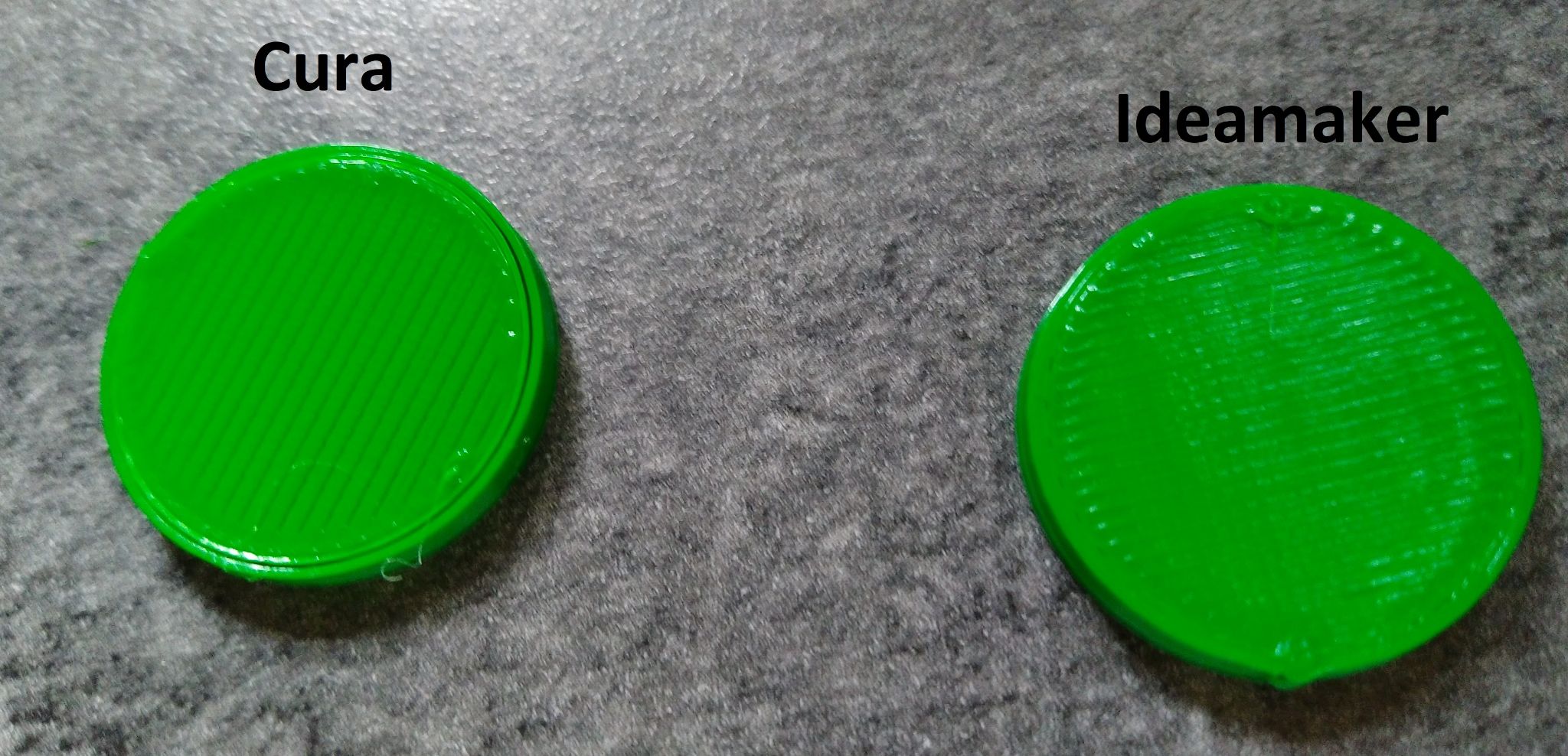

Merci @Jonathan06 pour ta réponse. C'est le benchi qu'il y avait sur la "carte sd" fourni ce n'est pas moi qui les slicer. Donc je pars du principe que ce fichier doit être conforme , quoi que je devrais peut me méfier C'est pour cela que je voulais savoir si vous l'aviez imprimé. Concernant l'épaisseur de couche c'est dommage que cura ne prend pas l'initiative de mettre une paroi supplémentaire. Ideamaker le fait si on met .5 au nombre de ligne de paroi.

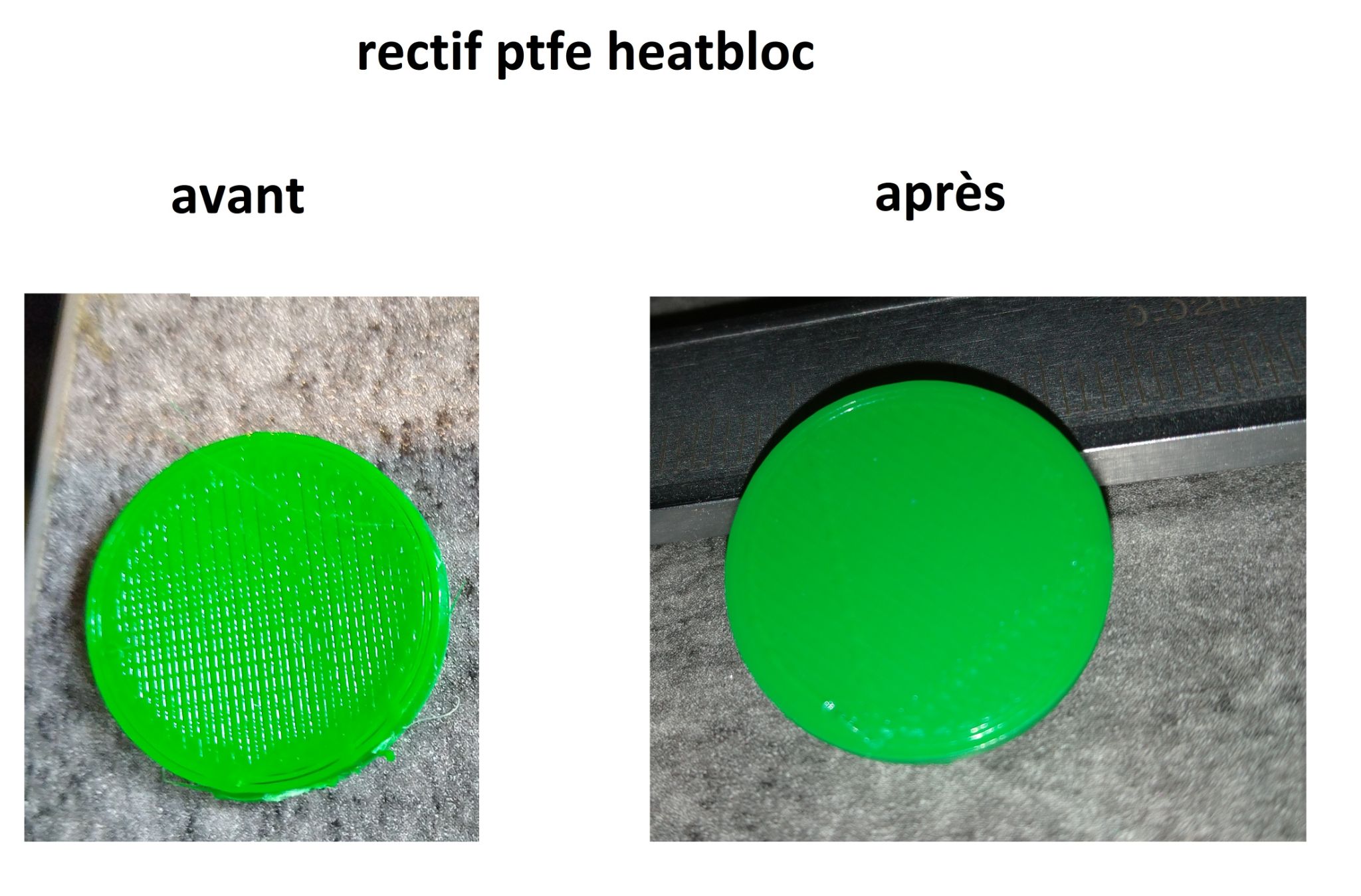

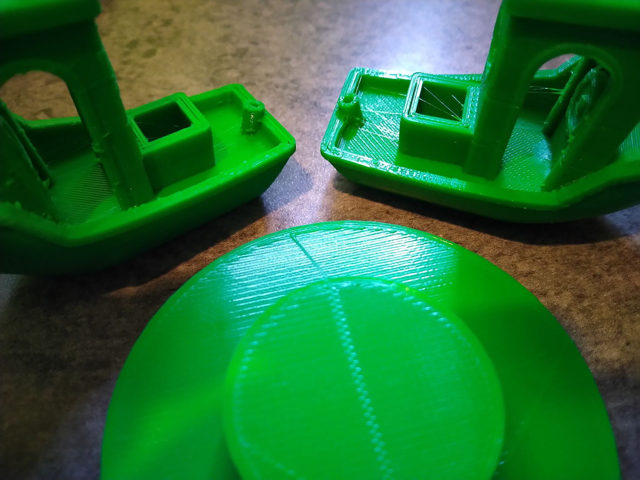

bonjour J'ai imprimer une plus grosse pièce (en bas de la photo) avec les paramètres standard de cura sauf la température et le débit en mono. Nickel pas de creux entre la paroi et le remplissage. Par contre j'ai réimprimer un petit bateau mais je ne trouve pas réellement de différence entre avant ( à gauche sur la photo) et après ( à droite sur la photo) modification ptfe. Avez vous eu ce défaut sur votre benchy fourni par wanhao ?

merci pour ce tuto qui m'a permis de ressoudre un défaut de lien entre la paroi extérieur et le remplissage. J'avais un gros pâté entre le headbloc et la buse. Je vais effectuer également un montage avec un ptfe capricorn en espérant qu'ils ne soit pas survendu Bonne journée a tous -
Merci pour ta réponse chacha007. cette aprèm j'ai fait la manipulation ou Jonathan06 nous montre comment bien monter son hotend (lien en bas du post) . En dévissant la buse j'ai en effet constater que il y avait un beau pâté entre la buse et le heatbloc. Le bout de ptfe qui est dedans était trop cout ce qui donna de la place au pla pour faire ce gros paté. Dans les pièces fournie il y avait un bout de ptfe donc je l'ai remplacer tant bien que mal celà m'a pris l'aprem . La je reteste une pièce et je n'ai plus ce manque de matière entre la paroi extérieur et le remplissage. Je vais lancer une pièce plus grande pour voir si c'est toujours ok et je vais commander du ptfe capricorn car il y a pas mal de bon avis sur ce ptfe. Il faut dire qu'il y avait beaucoup de bon avis sur cette imprimante aussi . Je tiens donc a remercier Jonathan pour son aide qui m'a permis de comprendre et solutionner ma problématique. Bonne soirée a vous Cordialement

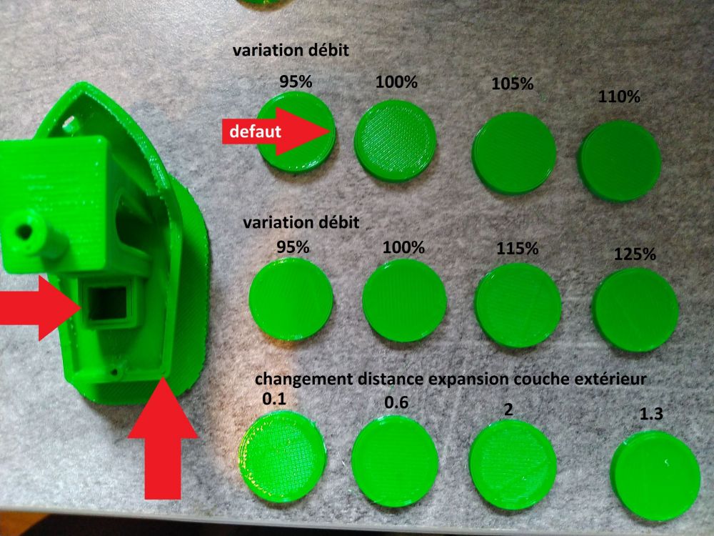

merci pour votre réactivité, en faite il y a des défauts partout Chaque ligne a été réalisé en même temps j'ai réalisé deux pièces de 95% et 100% car sur mon premier plateau de quatre pièces je n'étais pas certain d'avoir fait un mauvais paramétrage sur cura concernant l'épaisseur de paroi . Le M221 est présent seulement sur les gcodes ideamaker. Pour vérifier la répétabilité de l'extrusion j'ai réalisé un programme ou j'ai utilisé le M221. Mais dans cura je change effectivement la valeur de débit que je met a 107.52% sur le gauche et 104.17% a droite mais bon je n'ai pas trouvé de moyen de vérifier si ce paramètre était bien pris en compte.
Bonjour a tous, J'ai de'puis quelque année déja une dagoma disco easy 200 avec laquelle j'ai pas eu trop de soucis , du coup je me suis acheter une wanhao D12 deux couleur. Je suis dans l'industrie de l'usinage depuis une dizaine d'année de formation mécanique général et productique , ce qui fait que je ne pars pas de zéro. Mais bon il faut avoyer que je maitrise pas mon sujet avec l'impression 3d , je m'en rend compte aujourd'hui Etant depuis la semaine dernière en phase de réglage (un peu longue a mon gout ) je n'arrive toujours pas a avoir des impression correct avec cura. Mon débit d'extrusion sur l'extrudeur de gauche est bien compensé pour compenser le défaut machine, sur celui de droite il ne me prend pas la compensation du M221. J'ai fait une tour de température pour confirmé que la température de la buse est conforme avec ma matière. Le Pla est bon c'est du chromatik qui fonctionne sans probleme sur ma dagoma que j'ai depuis plus de 5 ans. Je n'ai pas de jeu dans mes axes. Lors de mes premier réglages j'ai réalisé des petits pavé de 10*5*4 avec une couleur puis ensuite a deux couleurs, la je n'avais pas de soucis. La j'avoue j'étais super content :-). Cependant quand je suis passer sur plus gros j'ai un soucis entre les parois extérieures et mon remplissage qui a comme un creux. Ce matin j'ai même réinstaller cura avec la version qu'il y avait sur la "sdcard". Voici une photo de mes prints de ce matin avec différents paramètres Sur le benchi fourni j'ai aussi ce défaut de liaison. J'imprime avec le profil standard (couche 0.2) de cura ou j'ai juste modifier la valeur de température et la compensation de débit ( qui ne fonctionne que pour T0) à cause de mon défaut des extrudeurs. Les vitesse d'avance ne sont donc pas mauvaise je pense ( 50mm/s en impression et 25 pour la paroi) Quand je slice avec ideamaker la pièce que j'obtient est potable mais il ne me permet pas d'avoir les vignettes sur l'imprimante. Du coup je voudrais avoir votre aide car la je suis arrivé au stade ou je touche à tous est n'importe quoi sans rien maitrisé et j'aimerais bien comprendre d'où viens ce défaut. j'ai lue les conseils sur le wiki reprap et les défaut d'impression mes cela n'a pas d'impacte sur mes prints. Je vous remercie par avance pour votre aide. Cordialement Chris
