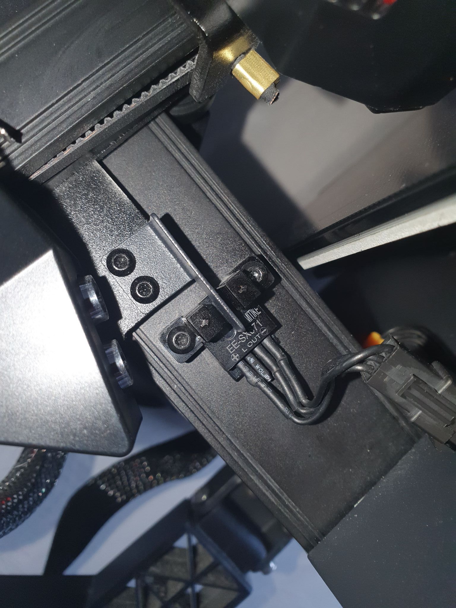

Bonjour, il y as une sorte de butée z mais qui n'est pas la même que ender 3 ou cr 10 normale elle est composée d'une tige qui passe entre 2 aimants -
Bonjour a toutes et tous heureux possesseurs d'une cr10 smart, j'ai un petit soucis lors de l'auto leveling. Ma buse ce crash sur le bed, pour être plus précis je fais un leveling manuel (réglage z offset) et après je lance un autoleveling et la bus ce mets à appuyé fortement sur le plateau et le racler entre les différents point de leveling !!! Auriez vous une idée ou une procédure ? Merci d'avance

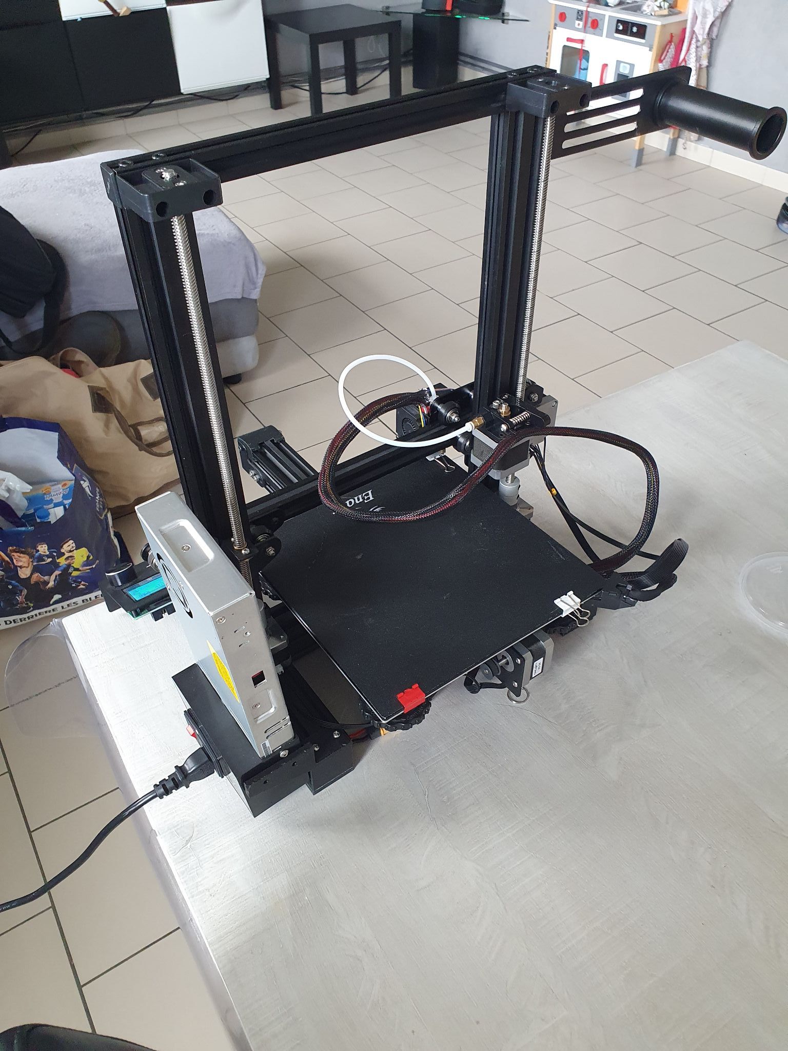

Bonsoir désoler si je ne suis pas assez clair (je débute et fait ce que je peut pour évoluer) j'ai donc une ender3 pro elle était d'origine sauf : carte mère v4.2.7 ,bl touch, direct Drive je souhaite changer la tête j'ai donc acheter une e3dv6 avec un support en allu et des ventilateurs (voir screen en pièce jointe) Mes problèmes sont : comme j'ai un bl touch et 2 ventilateur il faut les support spécifique pour la soufflerie et je ne sais pas ce qu'il faut modifier dans le logiciel ou même si il faut modifier qqch .. espérant avoir était plus soluble pour vous ... encore merci -

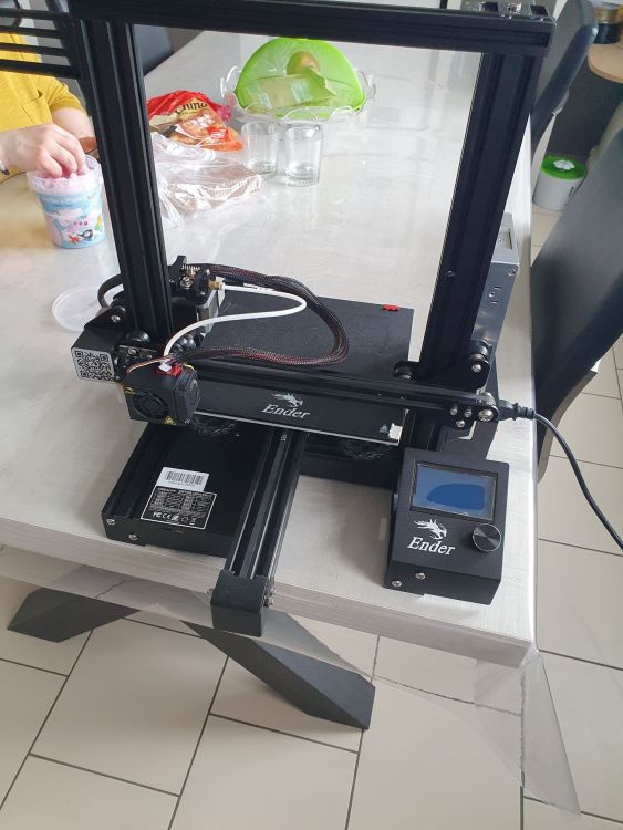

@Angelbastoui cela as était fais après des dizaines d'essais je me suis rendu compte que je ne sauvegarder pas les réglages, après sauvegarde sa c'est améliorer j'ai fini par faire un réglage d'offset après chaque lancement d'impression jusqu’à l’obtention du bon réglage sans que le défaut remonte a la surface (et en sauvegardant a chaque fois). sujet résolus merci a vous et excellente soirée. -

@fran6pmerci j’éditerais mes précédent message à l'avenir, pour ce qui est du support c'est un support d'origine l’ ensembles des accessoires sont de la marque creality. j'ai commencer par régler mon plateau, vérifier mes câblages, vérifier la hauteur entre les 2 axes (équiper sur la mienne) j'ai refait un autohome et la plus de défaut donc un grand merci pour l’avancement mais ........ après cela réglage offset et de nouveau le défaut je ne sais plus quoi faire ..... p.s : tout fonctionner a merveille jusqu'au changement de la carte mère... -

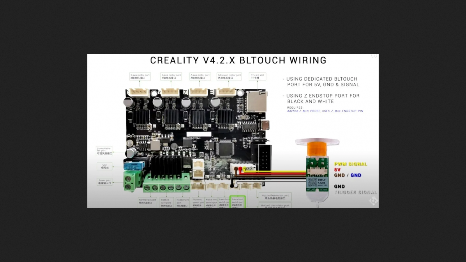

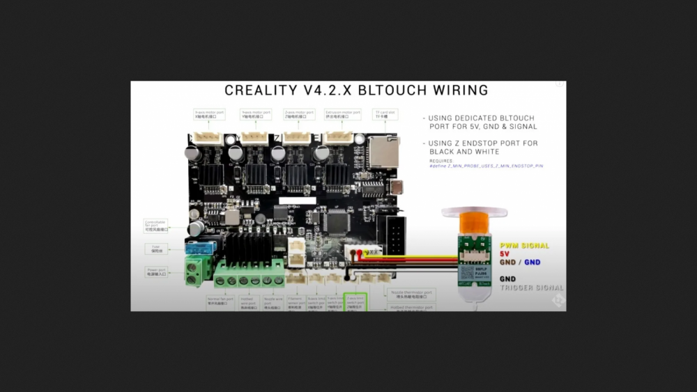

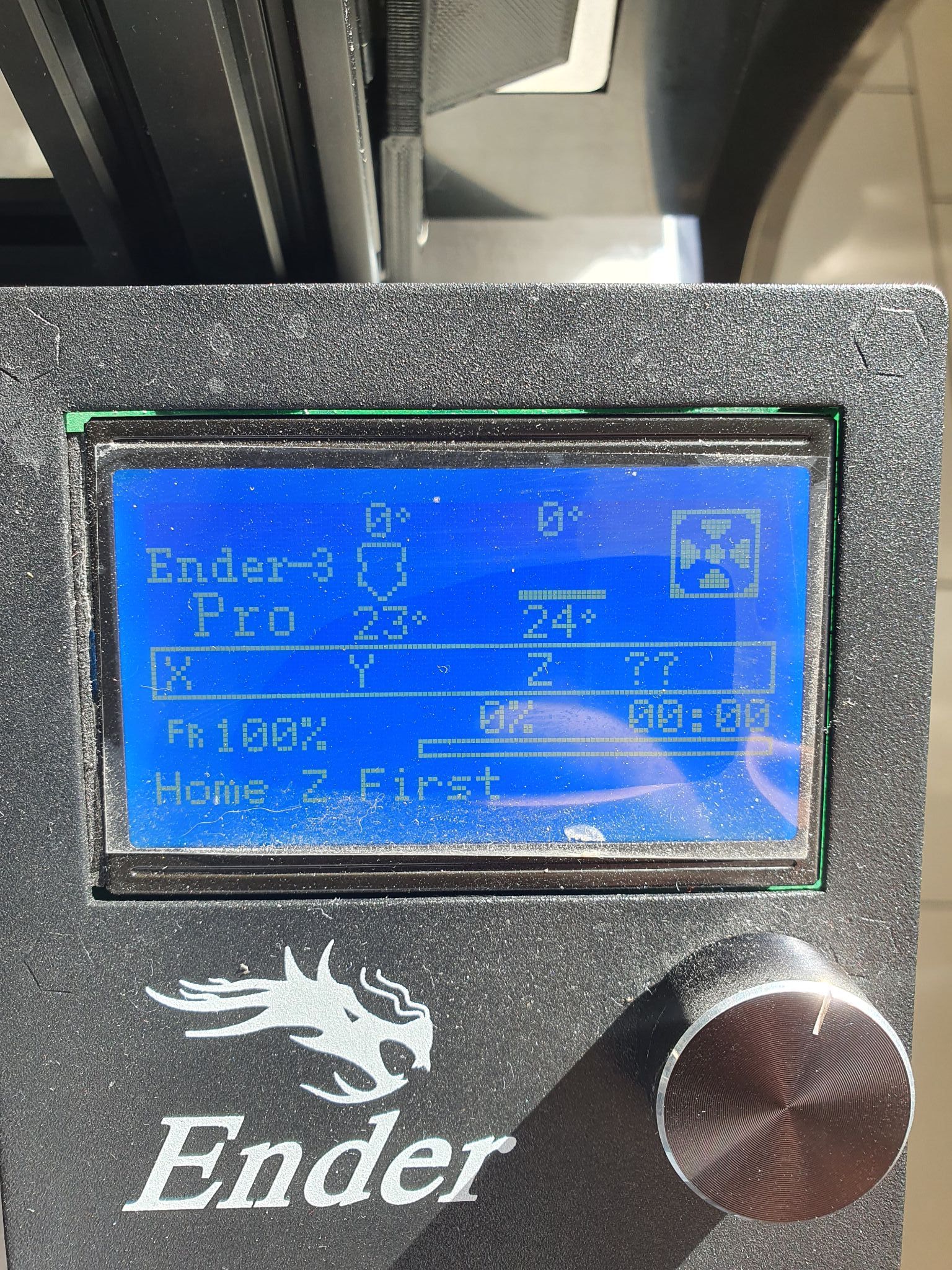

@fran6pexactement comme indiquer par @Angelbast et oui j'ai du inverser 2 fil le gris ou bleu et le rouge @fran6p @Angelbastvoila apres avoir modifié comme de le plan de @fran6p il fonctionne normalement sauf que je fini sur l'erreur err : too far des idées svp ? p.s : profil mis ajour j'ai trouver un sujet sur le forum je fouille cela et reviens vers vous -

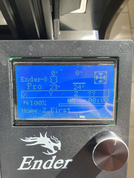

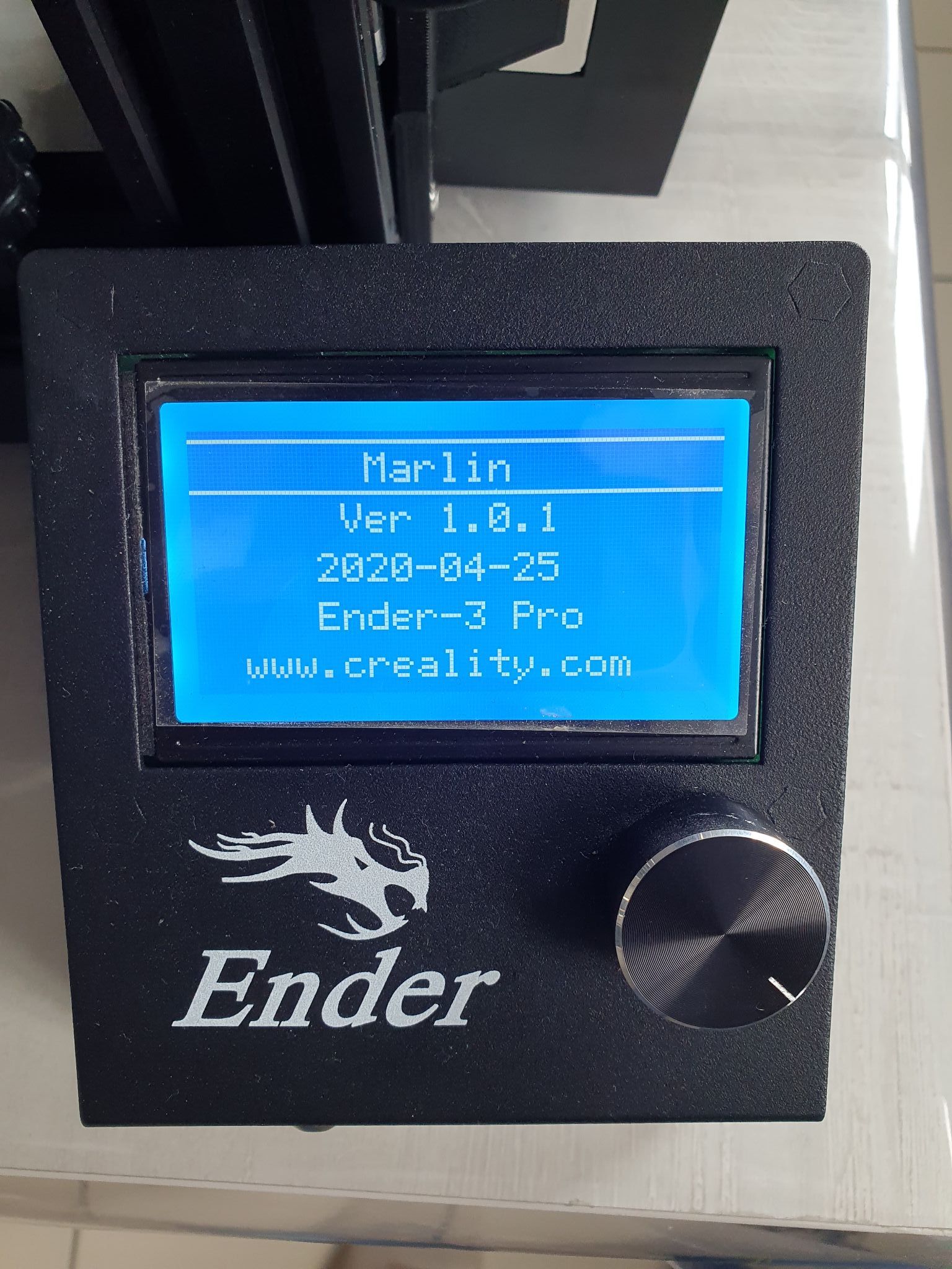

@fran6p super merci j'utiliserais l'astuce pour ce qui est du compte je le mettrais a jour rapidement . @Angelbast merci pour le pilote je l'ai installer a l'instant (par carte micro sd) l'imprimante a bine l'autohome mais quand je le mets en route le plateau bouge bien la tete aussi apres le ce mets en monte bed leveling elle vazs bien au milieu la l'aiguille du bl touch monte et descend puis rien l’imprimante ne sais pas a quelle hauteur elle est -

Bonjour a tous désoler du retour tardif mais j'ai pas mal de taf en plus de tout cela .... Angelblast merci beaucoup après branchement plus de problème de chauffe ... Fran6p c'est une ender 3 pro carte v4.2.7 Il me reste à trouver le pilote approprié... -

Désoler de t'embêter mais aurez tu le cablage du bl touch ancien model comme sa je peut refermer tout sa avant de faire ton test -
Pb carte mise a niveau v4.2.7 sur ender3 pro
Shizuetrynita en réponse au topic de Shizuetrynita dans Entraide : Questions/Réponses sur l'impression 3D
Je veut bien mais ne faut il pas brancher le bl touch pour faire les contrôles ? Désoler je suis novice -
Désoler oui j'ai essayer je pilote l'ensemble de mes axes mais pas d'autohome -
Bonjour à tous Je viens d'acquérir une carte mère v4.2.7 en vue du remplacement de mon ancienne v1.1.4 qui as lâcher (pb de pilotage du moteur d'extrusion) Enfin donc prêt à la changer je démonté et commande le remontage malheureusement je me rend compte en suivant le tuto que le bl touch (model ender 3 pro) ne ce branche pas pareil ... Bon je branche comme demandé mais au démarrage la carte sent le chaud (elle chauffe beaucoup) ce qui m'inquiète Du coup auriez vous un plan pour être sûr ? Et auriez vous le pilote adapté car je n'y comprend plus rien désoler Merci d'avance
