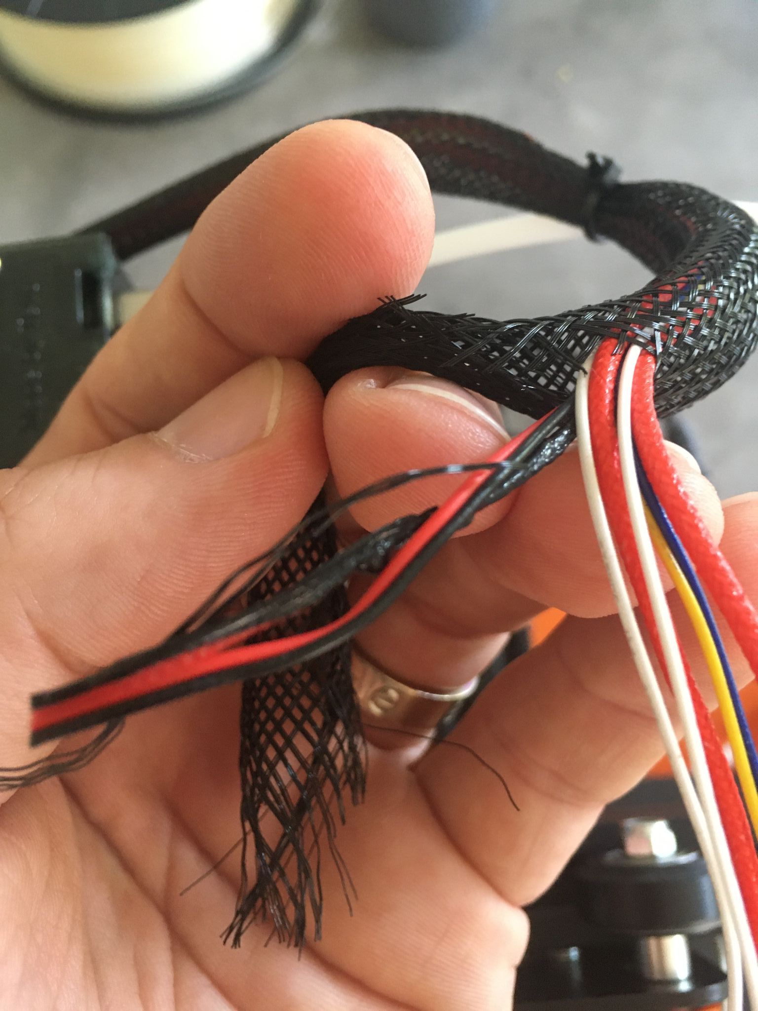

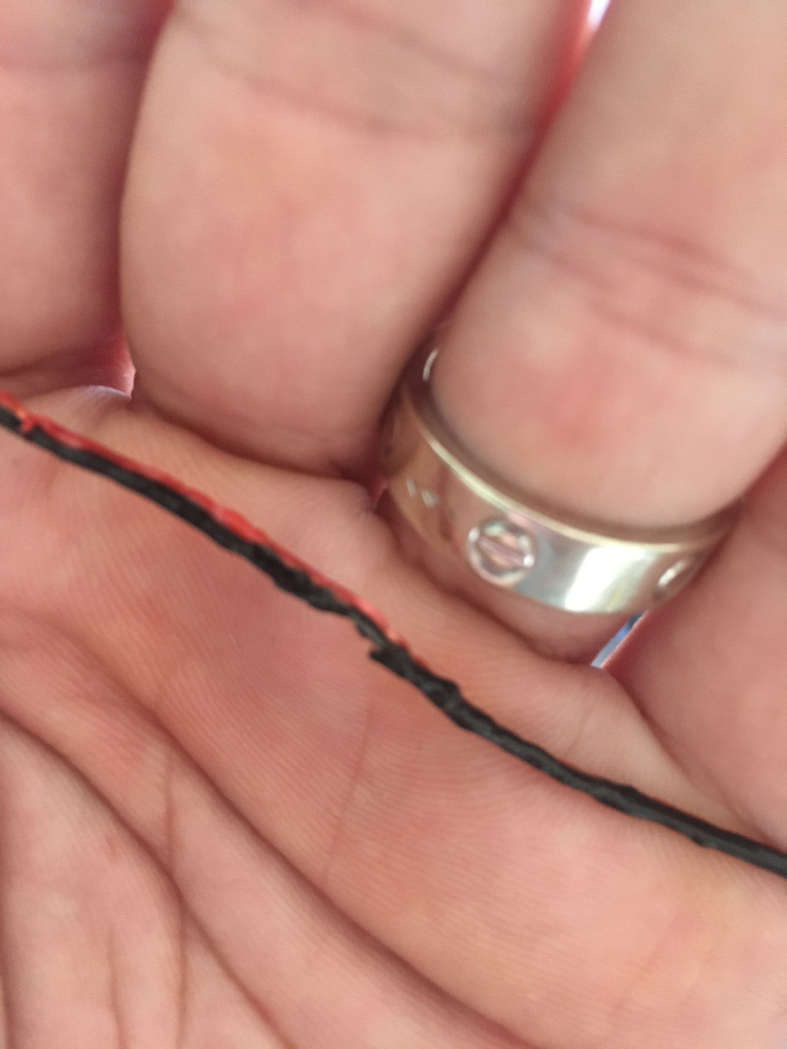

Ahah, en fait, ce problème m'était arrivé AVANT que je fasse la mise à jour! Mais du coup j'avais laissé tomber tant que je ne pouvais pas utiliser la partie soft! Je vais commencer par enlever la gaine. J'ai quand même quelques pièces de rechange, une cartouche chauffante neuve et des thermistors neufs (mais comme il m'indique la bonne température, je ne pense pas qu'il soit incriminé) C'est bien ça mon problème! Sur la mks sgen L, je ne vois qu'un seul slot "fan". Du coup, j'ai carrément coupé les fils des ventilateurs, mais toujours pareil... (ne t'inquiètes pas, j'en avais acheté des nouveaux un peu moins bruyants) Donc je vais enlever la gaine et je vous tiens au courant ce WE

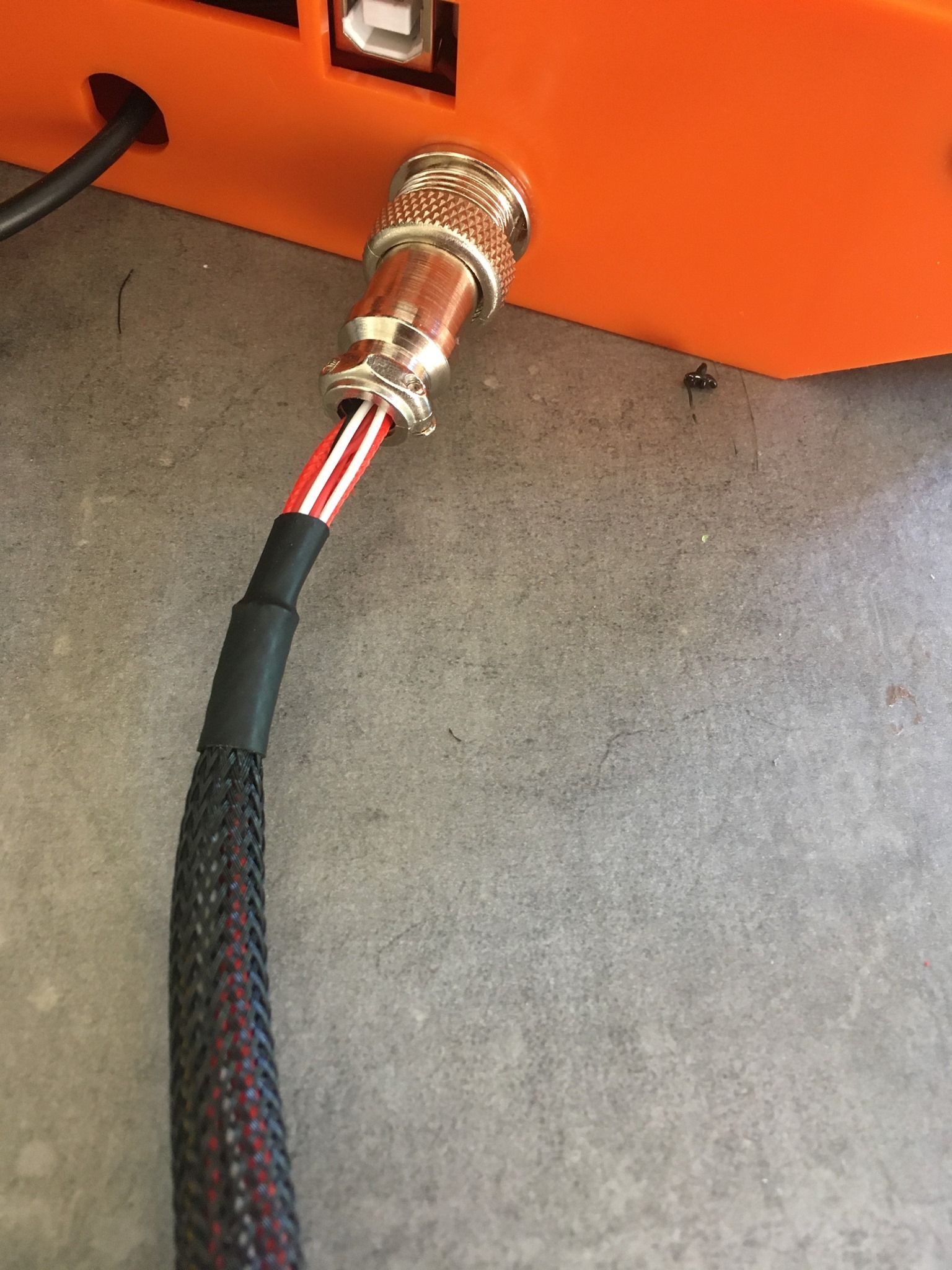

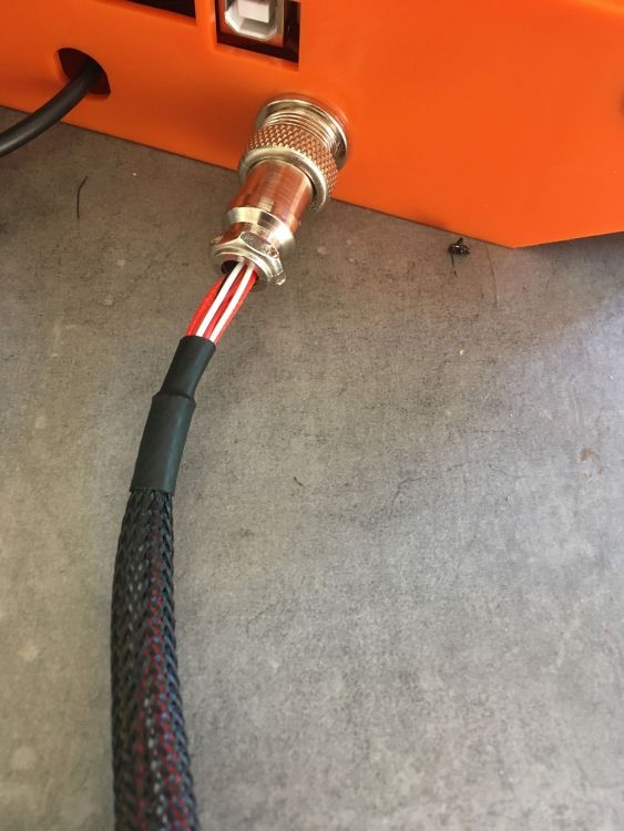

Bonjour à tous, Mes ennuis Hardware arrivent, et voici mon tout premier : quand je fais un prechauffage (Tarantula Pro Marlin 2.0.7.2) elle reboote en boucle dès qu'elle atteint 50/51°(cf video)... Avant toute chose, il faut savoir que j'avais eu un énorme souci lors d'une impression.. les câbles avaient... brulé... grosse fumée et arrêt d'urgence. De ce que j'ai pu comprendre, j'ai l'impression que ce sont les câbles des Layer Fans seulement (cf images). De plus, la tarantula pro est fournie "pré-câblée", avec un DIN 8 broches (cf image). J'aurai aimé m'en débarasser pour tout brancher directement sur la carte mère (mks sgen l v1.0) car je trouve ça plus simple pour débugguer et surtout pour changer des éléments! malheureusement, même en regardant des datasheet et des tutos, je suis perdu. Bref, tout ça pour dire que d'abord il faudrait que mon imprimante démarre! et je me demande si le fait que ça ait brûlé n'a pas créé un court-circuit quelque part? Merci pour votre aide et désolé si ce n'était pas clair! ImpReboot.mp4
