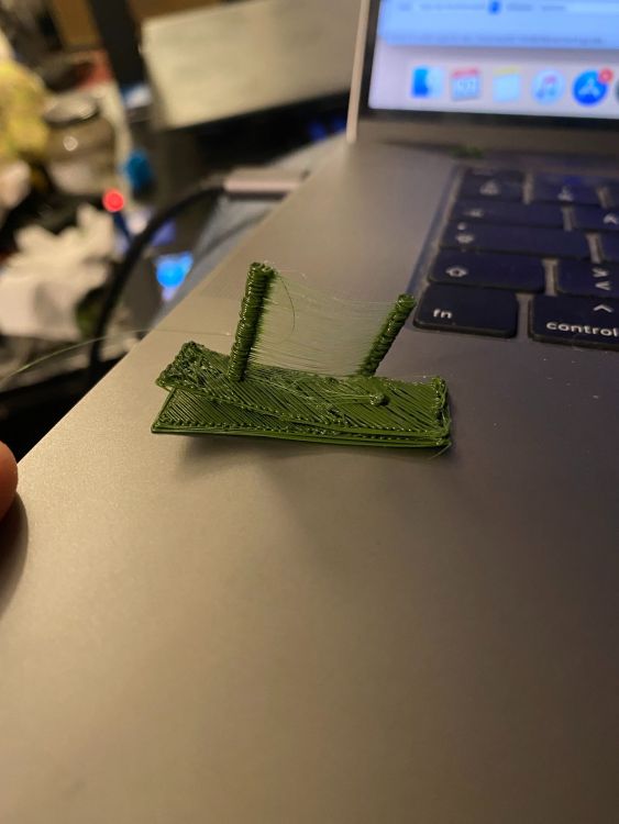

    voila l'impression terminé. Ce n'est pas fameux...

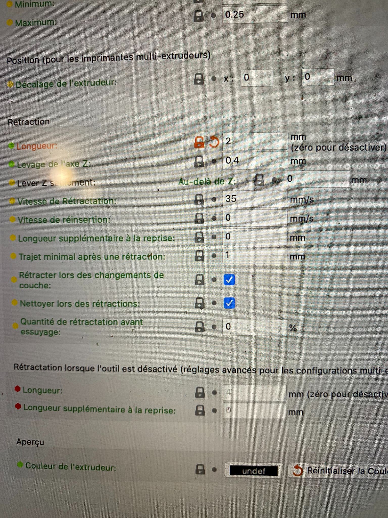

    Alors, voila le résultat pour les réglages suivants: hauteur de couche 0,2 largeur de trait 0,2 Vitesse de réinsertion : 25 "nettoyer lors des retractions" décoché Longueur de retraction : 0.75 Comme vous pouvez le voir sur la vidéo ci-jointe, la roue crantée ne tourne toujours que dans un sens... Je vou joint également le Gcode que j'ai utilisé IMG_4189.mov rettracttion.gcode

    Problème d'extrudeur
    Voici mes réglages. J'utilise PrusaSlicer. Pour info, j'ai envoyé plusieurs Gcode de tests non concluants sur ma machine à quelqu'un qui possède une X1, et ça a marhcé chez lui, il n'y a a priori pas de problèmes de réglages slicer. Merci pour votre réponse
  23. Bonjour Je rencontre des difficultés sur ma sidewider X1 depuis que je l'ai flashée avec Marlin 2.0.7. J'ai l'impression que le firmware a du mal a envoyé les bonnes commandes à l'extrudeur, je m'explique: Lors des prints, la rétraction ne se fait pas, au contraire, le moteur tourne dans le sens pour extruder. Il en résulte enooooormément de stringing et des patés partout. plus je met une valeure haute de rétraction dans le slicer, plus le moteur extrude (et plus le paté est gros ) au moment de la rétraction. J'ai testé le moteur de l'extrudeur et il fonctionne très bien, il peut faire tourner la roue crantée dans les 2 sens. De même, lorsque que je veux charger du filament, apres la chauffe de la buse, la roue tourne sur 2mm avant de s'arreter et me mettre un message d'erreur avec comme en-tête "action command" "PAUSED" au milieu du pop-up et deux boutons a cliquer: "purgemore" ou "continue". Lorsque je clique sur "purgemore", le moteur se remet en route sur 2mm et le message revient encore et encore. Firmware Marlin 2.0.7 et firmware de l'écran TFT Touchmi Auriez-vous une idée? Je désespère, ca fait presque 2 semaines que je n'arrive pas a régler le soucis. Merci beaucoup
