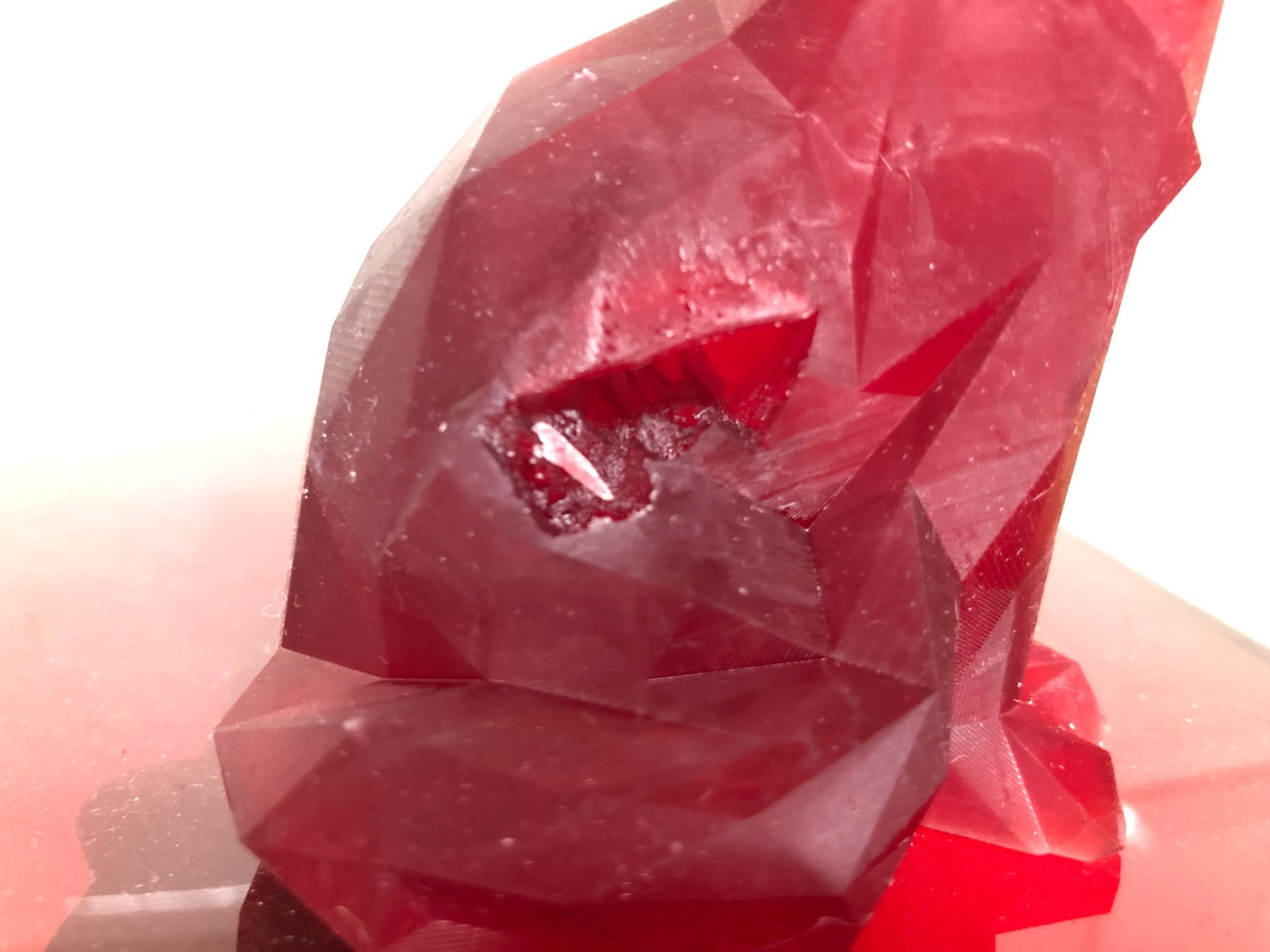

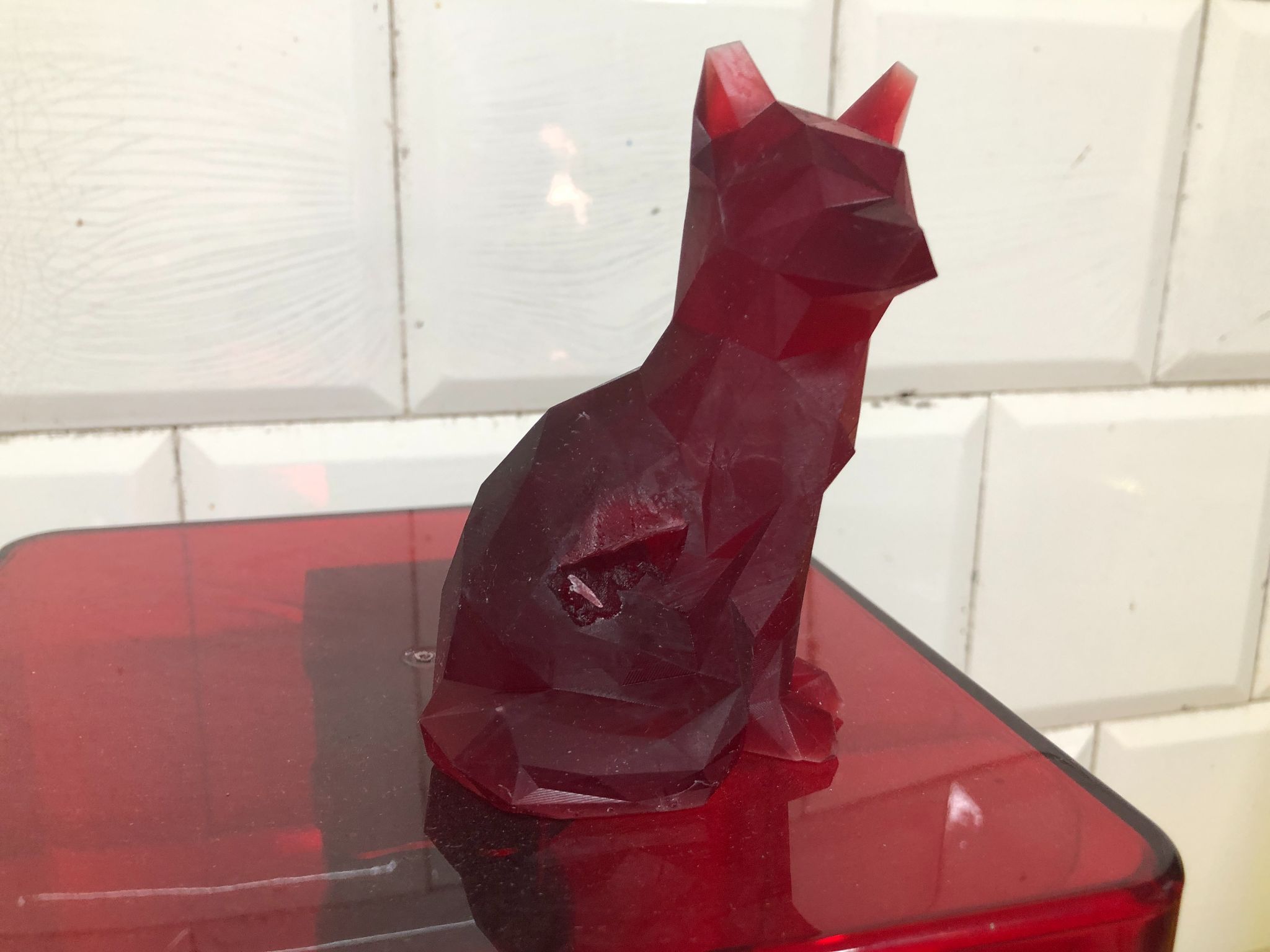

  1. Merci pour vos explications @PPAC et @Curlybis c'est déjà plus clair pour moi. La résine non utilisée, je la filtre toujours avant de la remettre dans la bouteille. Mais c'est pas impossible que des ilots se baladent dans le bac pendant l'impression effectivement. Et l'usure du FEP était clairement présente avant le drame, je m'étais dit que je devais le changer mais je pensais ça plus long et fastidieux que ça ne l'était en fait... On va dire que j'ai été victime de ma flemme quoi Sinon pour faire le feedback, mon impression d'hier s'est parfaitement déroulée donc je peux dire que le souci est totalement résolu sans séquelles pour mon équipement.

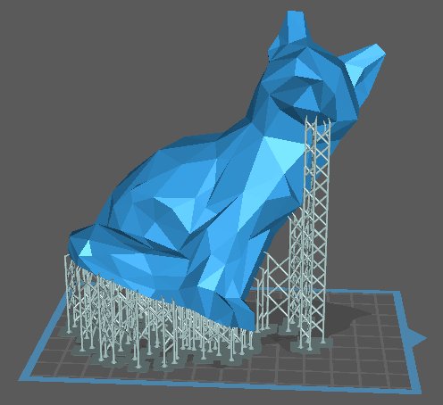

  2. @Curlybis tu crois ? Mais dans ce cas je ne m'explique pas comment les couches du dessus ont pu etre correctes. On ne voit peut-etre pas bien sur la photo mais le trou n'est pas juste en surface, il est profond dans la piece. Je veux dire qu'il a un "toit" au dessus je sais pas comment decrire. Enfin, tu me dira que la piece etait inclinée donc effectivement, tu dois avoir raison. Donc j'aurais pris le probleme a l'envers. Ce n'est pas le trou qui a causé la rupture du FEP mais l'inverse. En tout cas j'ai changé le FEP et je refais actuellement un essai sur des pieces plus petites pour etre sur que tout est en ordre. Je vous tiendrai au courant du resultat. J'en profite pour poser (encore) une question. Le fait que mon FEP ait été piqué a certains endrois, ca peut venir d'un mauvais reglage du HOME de l'axe vertical ? Perso je le regle avec une feuille de papier avant chaque impression, mais l'epaisseur n'est peut-etre pas correcte...
  3. Bonjour à tous, Il m'est arrivé mon pire cauchemard, mon FEP a percé. Je créé donc ce sujet pour vous dire comment je m'en suis sorti au cas où ça arrive à d'autres, et aussi à savoir ce qui a bien pu se passer. J'ai voulu imprimer cet objet en résine transparente rouge water washable de chez Elegoo; L'impression a duré plus de 9 heures, je l'ai donc laissée tourner toute la journée et ne suis revenu voir qu'au moment où elle était censée se terminer. Je soulève donc le capo de ma Mars Pro 2 et remarque qu'il y a un "trou" dans l'objet. Je le détache donc et le met dans la Mercury quand même... Pendant que ça nettoie je retire le bac pour filtrer la résine restante et là je me rends compte qu'une fine couche de résine à coulé entre le FEP et ma dalle en verre. Une fois le bac retiré, la surprise suivante était qu'une bonne couche de résine s'était solidifiée au milieu de ma dalle. Je n'ai malheureusement pas pris de photo sur le moment. Je commence à nettoyer tout ça avec de l'alcool iso et une spatule en plastique en prenant garde de ne pas rayer la dalle. Mais le bloc solidifié au centre résiste... Je parcours les forums et tombe systématiquement sur des topics où la réponse est toujours la même: "t'es bon pour changer la dalle ou l'écran". Puis finalement je trouve une astuce sur youtube: Préparer un petit récipient d'eau chaude Imbiber une éponge avec l'eau chaude Poser l'éponge sur la résine et attendre 5 minutes Je retire l'éponge, je touche à peine le bloc avec ma spatule plastique et hop ! Il se détache totalement sans aucune résistance ! Résultat, ma dalle est nickel: Voila donc une astuce que je voulais partager, plutôt que de galérer et risquer de rayer la dalle. Maintenant la suite , à votre avis, qu'est-ce qui a pu causer ce "trou" dans mon objet ? J'imagine que des morceaux de résine polymérisée se sont baladés dans le bac à cause de ce trou et ont dû venir se placer entre l'objet et le FEP ce qui a dû causer son percement. Mais pourquoi ce trou ? Mon FEP commençait à être un peu usé avant cette impression et je m'étais dit que le moment arrivait pour le changer. Vous pensez que ça peut en être la cause ? Ou alors un mauvais calibrage du HOME de l'axe Z ? Merci !
