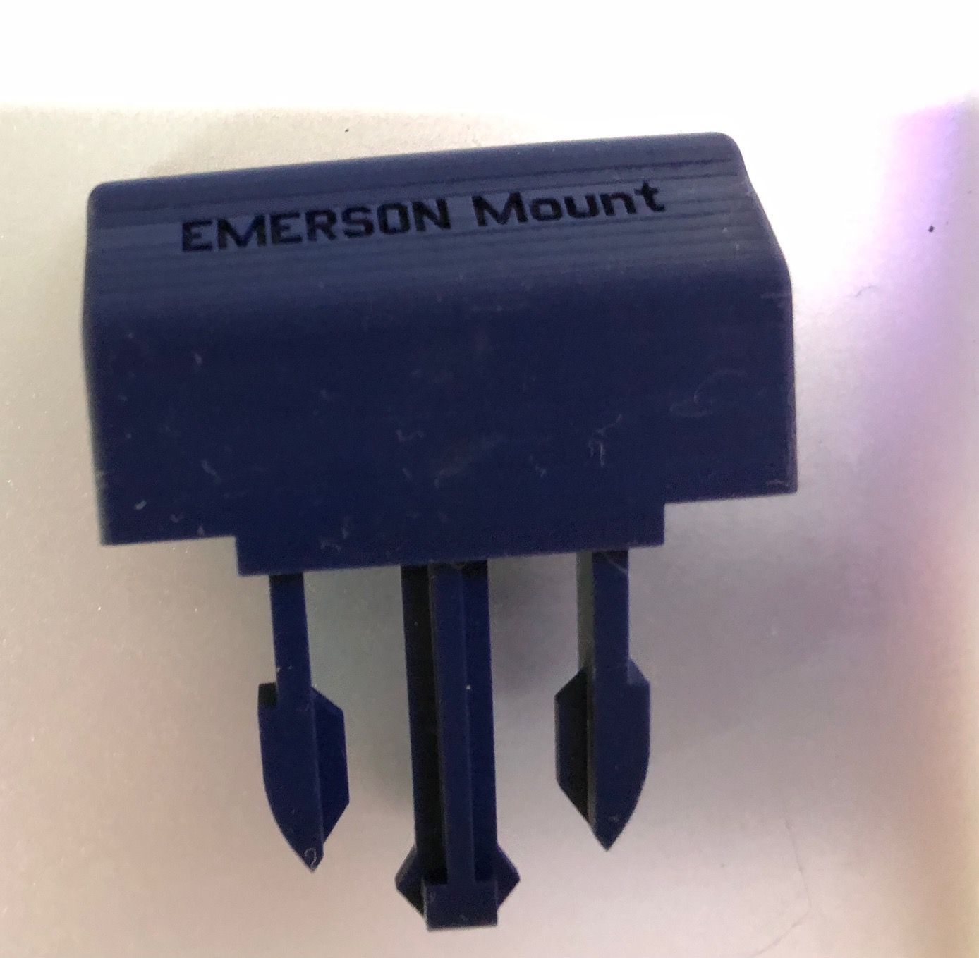

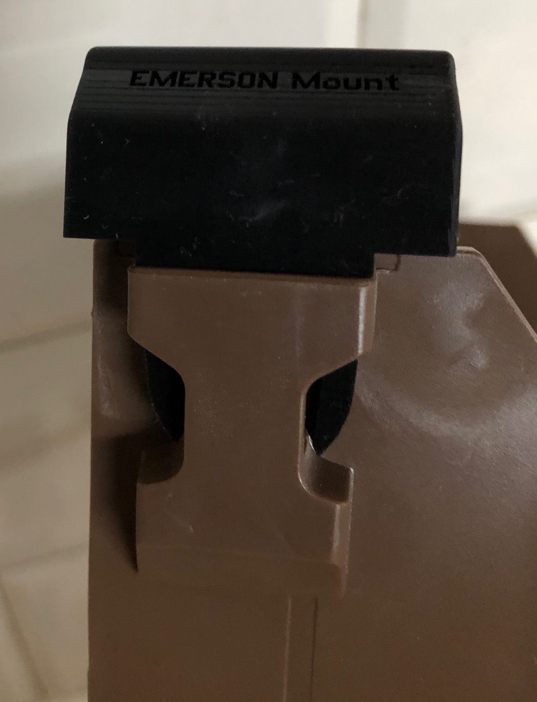

Bonjour à tous, Comme promis je vous fait un petit feedback de la résine K Black Tough suite à son utilisation sur le terrain. J'ai donc utilisé ces fixations pendant deux weekends de jeu. Sachant que je retirais les clips entre chaque phase de jeu. J'ai dû manipuler le système une bonne vingtaine de fois. Je n'ai eu aucune casse durant cette utilisation, ni trace manifeste d'usure. En revanche, lorsque j'ai rangé mon matériel dans le coffre de ma voiture la dernière fois (qui était bien chargée...), quelque chose a du faire pression sur les clips qui étaient restés accrochés à mon casque. Et là j'ai eu de la casse. Je ne sais pas exactement comment c'est arrivé, mais lorsque j'ai déchargé le matériel j'ai vu que deux des pattes de l'une des fixations avaient cassé. Donc, effectivement, cette résine est beaucoup plus solide qu'une résine standard. En revanche je ne pense pas qu'on atteigne le degré de résistance d'un plastique ABS. -

Bonjour à tous, comme promis voici mon retour sur cette résine "ABS like". Pour ne pas faire d'erreur je suis allé chercher le fichier de profil correspondant à la résine et à mon imprimante sur le site officiel de Resione. L'impression a duré un peu moins de 5 heures pour un résultat pas trop mal mais pas parfait. J'ai eu quelques décollements de couches au niveau des arêtes intérieures de la partie qui se glisse dans le rail. Rien qui compromette l'utilisation de la pièce mais bon. J'avais pourtant bien mis la pièce à 45° dans le slicer et vérifié qu'il n'y avait pas de soucis d'islands. Voici le résultat de l'impression. Sur la 2ème photo on voit le problème de décollement. Une fois le curage terminé (10min selon la documentation de Resione), j'ai donc testé ma pièce et ça fonctionne. La pièce est beaucoup plus flexible qu'avec la résine standard et semble plus lourde et plus robuste. La pièce est bien fixée, je peux la déclipser et la remettre plusieurs fois sans casse ni trace d'usure sur la pièce et les parties soumises au stress. Reste à voir sur la durée et en utilisation réelle. Je ne manquerai pas de vous tenir informé si elle venait à casser plus tard. -

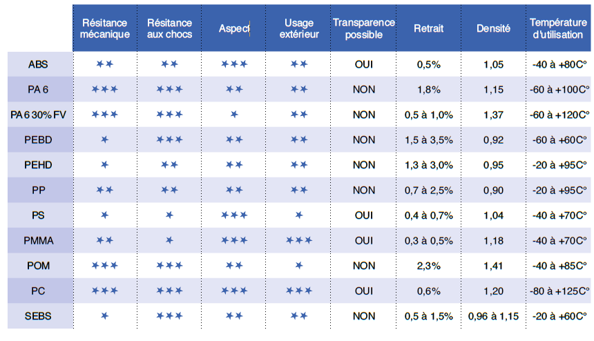

Ah merci @divers je t'avoue que j'y connais pas grand chose en chimie du plastique. Je pensais que ce tableau pouvait être utile, mais s'il est faux il vaut peut-être mieux que je l'enlève non ? @Furcow tu as raison, ça peut être trompeur. Cela dit littéralement ABS like c'est "comme de l'ABS", ils prennent pas trop de risques Enfin, toujours est-il que j'ai reçu mon litre de "Resione K Black Tough" hier. Je pense faire un essai aujourd'hui. Je vous donnerai mes commentaires et quelques photos du résultat. Surtout au niveau du test de la solidité de la pièce en tant que support "clipsable". En attendant j'ai un peu peaufiné et ajusté mon modèle. Notamment les jeux pour que la pièce puisse coulisser dans le rail du casque Emerson plus librement. -

Merci @divers Je viens de regarder les vidéos des produits que vous m'avez suggéré. Je pense que je vais partir sur la Resione car les autres restent assez chères encore... En plus sur la vidéo de test de la K Black Tough, ils ont fabriqué une pièce du même type que la mienne. Pour ceux que ça interesse j'ai trouvé ce tableau comparatif des matières plastiques sur ce site: Une fois le produit reçu, je vous ferai un feedback ici du résultat de mon test. -

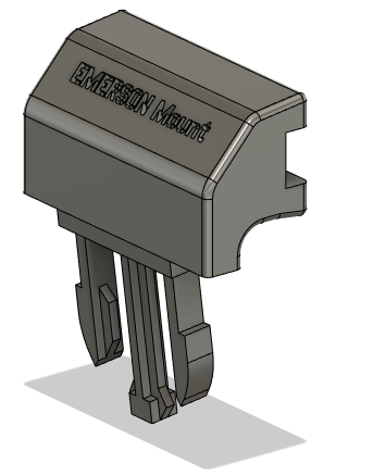

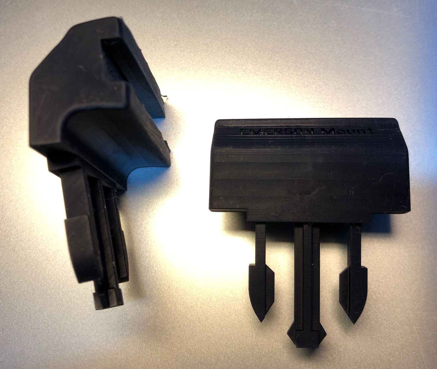

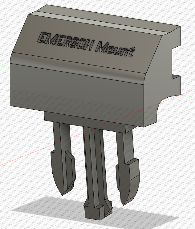

Bonjour à tous, J'ai récemment voulu créer une pièce de ce type: Je l'ai dessinée sur Fusion360 en me basant sur une pièce similaire que j'avais en main (il m'en faut 2 et j'en ai perdu une, donc j'ai voulu l'imprimer). Pour cela j'ai utilisé la résine noire lavable à l'eau de chez Elegoo. Problème, lors de l'utilisation la pièce casse au bout de 2 ou 3 essais. La cassure à lieu à chaque fois à la base des 2 clips latéraux. Je pense que cette résine n'est pas destinée à un usage de ce type. Auriez-vous des résines plus solides à me recommander et qui seraient adaptées à créer des pièces utiles et non décoratives ? Merci.
