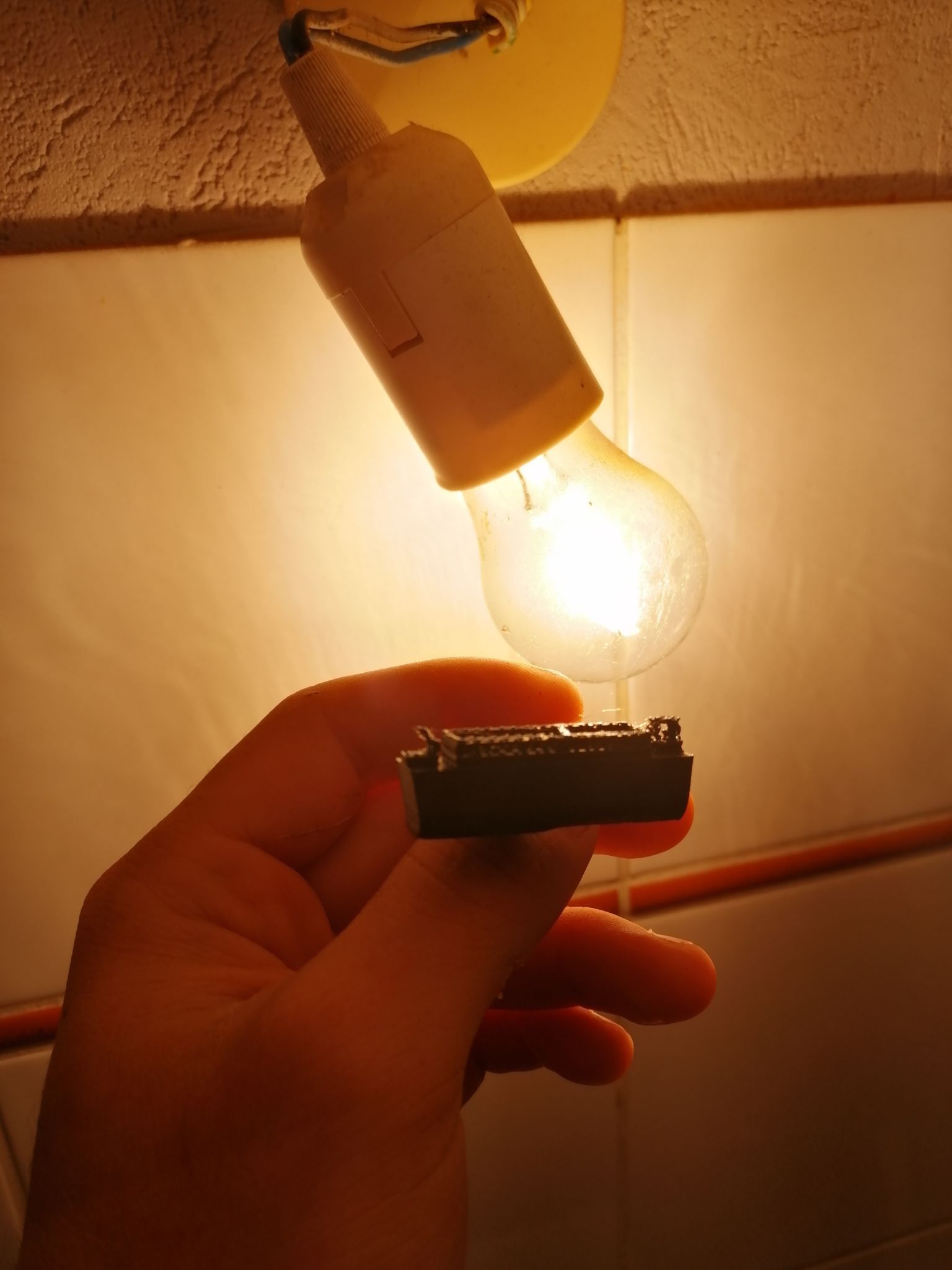

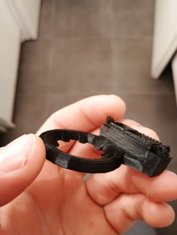

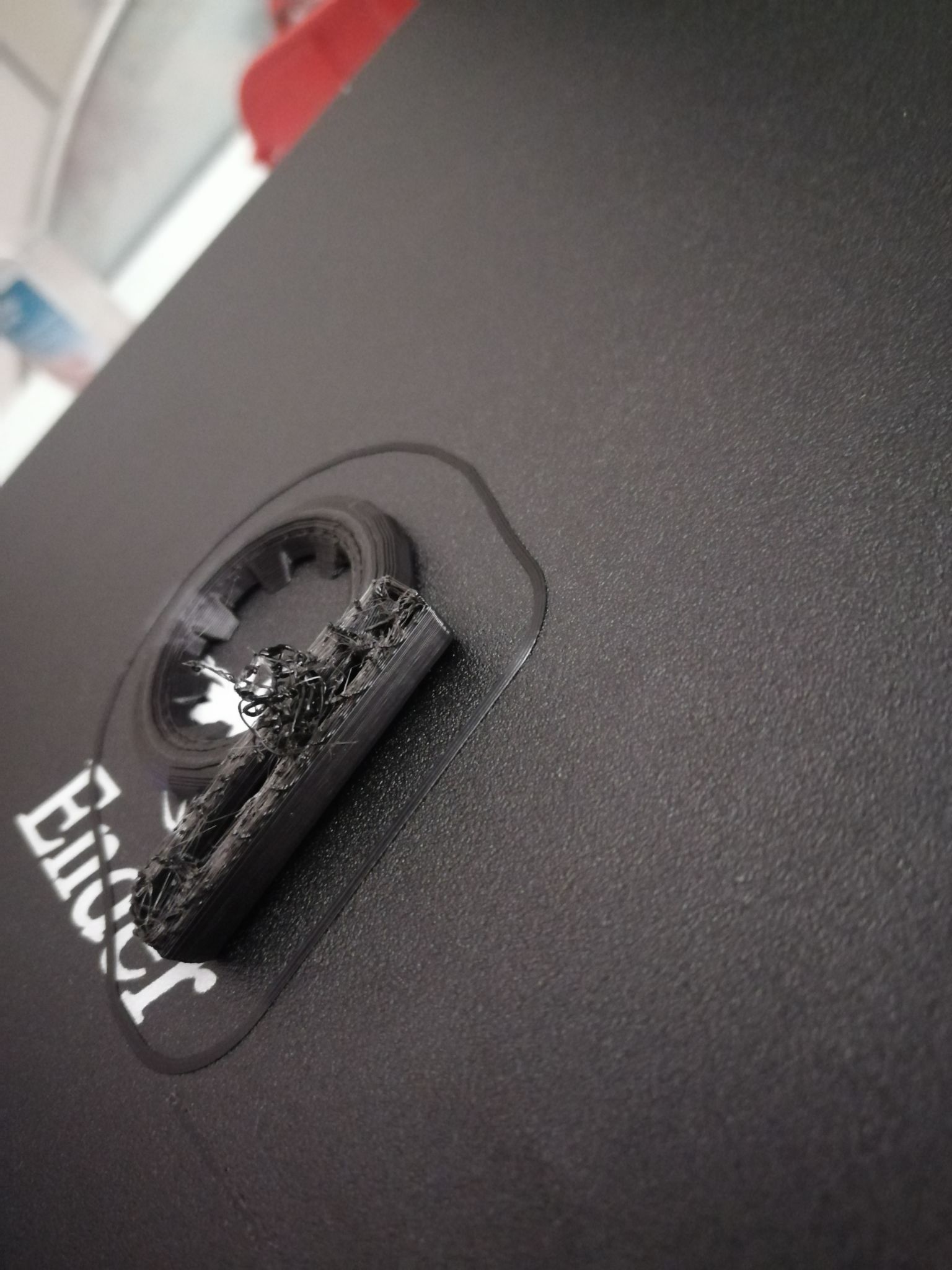

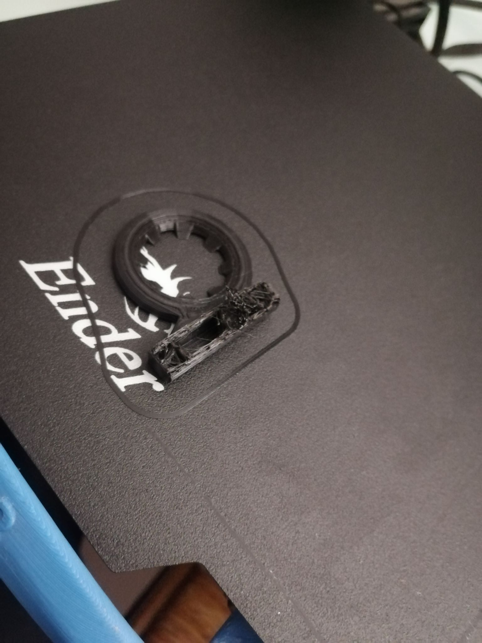

  1. Merci pour la correction c'est très important le vocabulaire pour être pris au sérieux. Bon après avoir entièrement nettoyer ma hot end en suivant la méthode titi ça va beaucoup mieux. De plus j'ai changé les paramètre de rétraction. 6mm 25mm/s Mais comme on peut voir sur la photo je suis en sous extrusion sur les dernière ouche de ma pièce et cela a cause de ma rétraction j'entends mon extruder qui claque lors de mon reamorcage. J'ai aussi augmenter la température à 205°
  2. Merci pour ta réponse, J'avais précédemment calibrer l'exteudeur mais j'avais effectivement fait aucun réglage sur le Flow. Ce soir je lance une tour de température pour enlever une source d'erreur. Et je vais essayer de faire des testés sur la rétractation.
  3. J'ai déjà monter un extruder en aluminium à simple engrenage. Et régler les steps de mon extruder. Pour la rétractation je suis en réglage de base. Je pensse que le problème vien de mon changement de buse, je n'ai pas nettoyer mon hot end. J'avais juste fait chauffer mon filament à 200°
  4. Salut à tous, Il y a peut j'ai acheter une ender 3 mais je rencontre plein de problème d'impression. (la joie des début) Le dernier problème que j'ai eu est celui ci et je n'arriver pas à identifier les problèmes. Filament pla de chez geetech. Paramètre de base sur cura (couche de 0.2)
