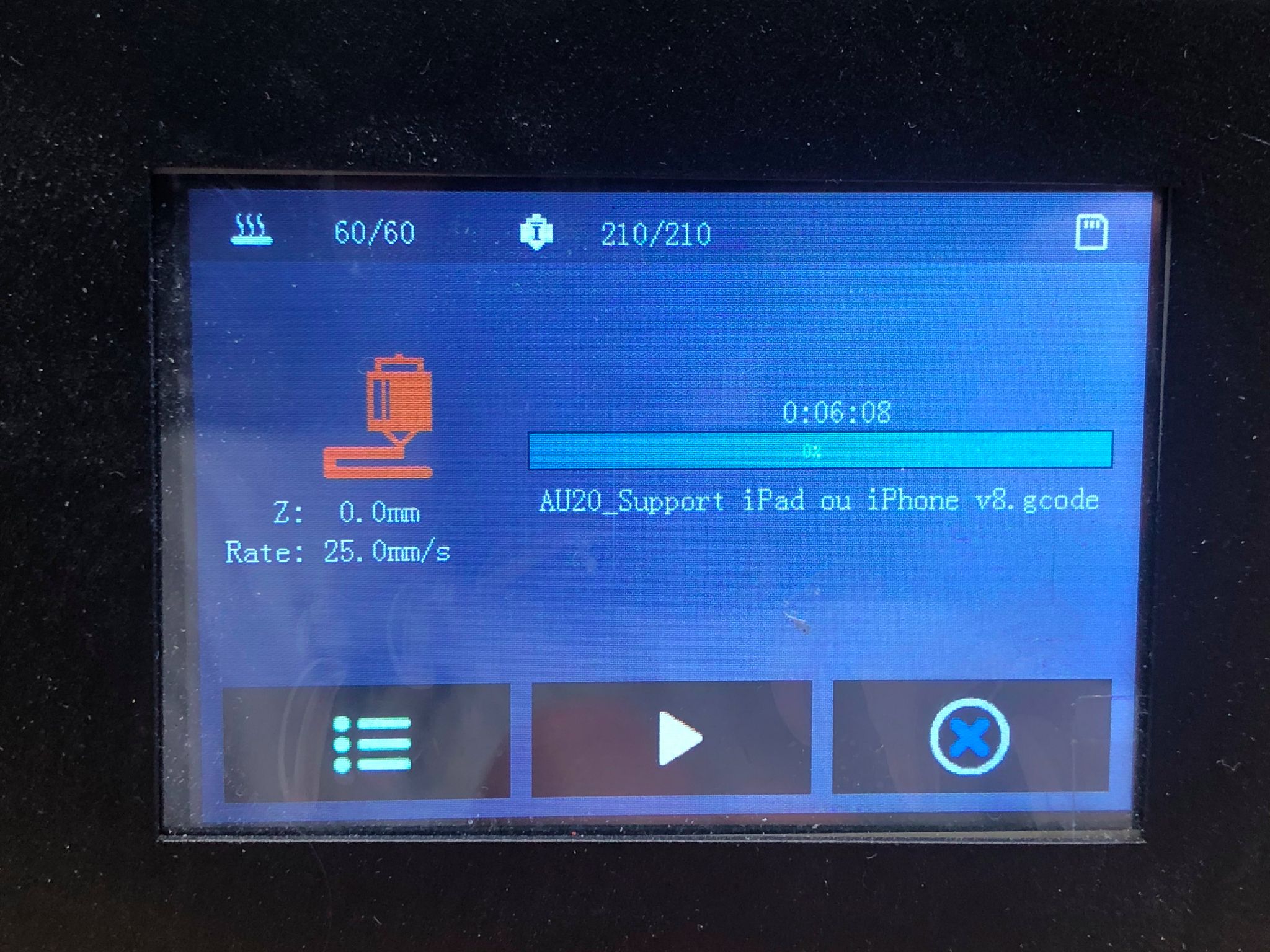

  2. J'ai regardé et cherché le logiciel, Pronterface, c'est complexe pour moi de l'installer, il y a bcp de manipulation et de paramètres. J'ai branché l'imprimante avec un câble USB, je ne la vois pas ! J'ai essayé la mise à jour, l'écran indique que la mise à jour est "failed", maintenant quand je lance l’impression, l'imprimante se bloque et fait sauter la courroie !! Donc j'ai remis l'imprimante à la config de l'usine "195" ! Début mai 2021, lorsque j'ai voulu imprimer, CURA n'était plus sur mon MAC, donc la dernière version du logiciel a été installée. Je me demande si c'est pas cela qui fait que ça ne fonctionne plus ? Car mon système MAC OS est 13.10.6, donc ancien. Ci-joint les images de l’écran avec un fichier que j'ai imprimé il y a 6 mois et qui ne s'impriment plus ! Ci-joint l'image que j'ai capté lors du démarrage de mon alfawise U20 One, idem lorsque je fais la mise à jour, j'ai le même message (très discret !) Ventilation-AU20_Fan-V1.gcode
  3. Il me semble que c'est un problème sur l'axe des Z. Z : 0.0 mm est en rouge !! Je vais regarder demain l'info de connexion et de log… Merci en tout cas.

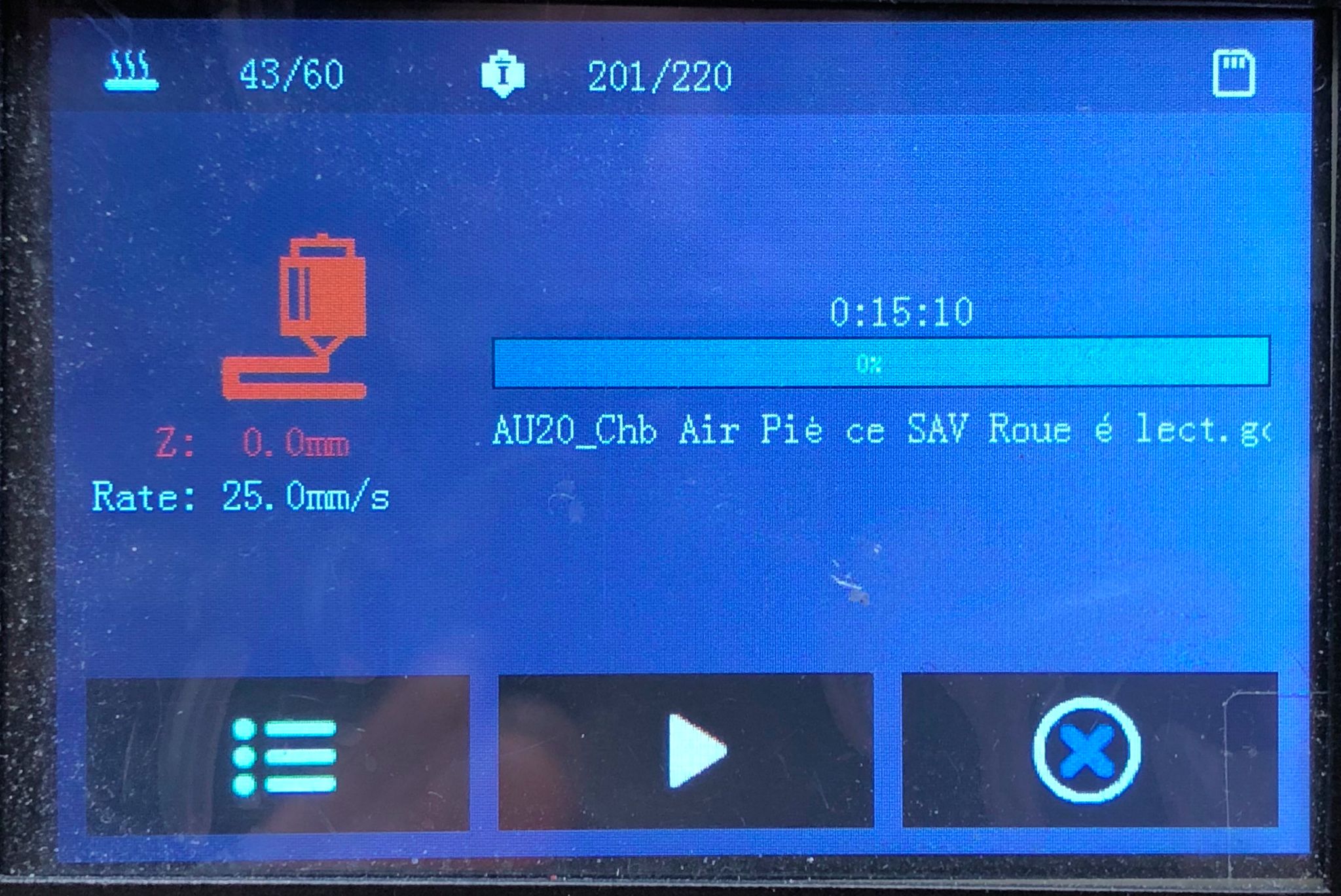

  5. Bonjour, J'ai refait un fichier avec Cura, en supprimant les caractères diacritique, avec une carte sd 32 Go, correctement éjectée, formatée en FAT32, enregistrée sur le DD de mon Mac, aussi, le préheat et le déplacement via l'écran fonctionne très bien. Je joins les fichiers .gcode (et le slt de la pièce a fabriquer) d'hier soir. C'est incompréhensible Grrr. Merci de votre aide BozArt chb_air_piece_sav_roue_elect_2.gcode Chb Air Pièce SAV Roue élect.stl chb_air_piece_sav_roue_elect_3.gcode
  6. Bonjour Fran6P, J'ai essayé de lancer l'impression avec un nom sans diacritique, ni espace mais ça ne démarre toujours pô !! Je refais ce soir un fichier avec Cura en le nommant directement avec un nom sans diacritique… J'espère que ça va fonctionner ! Ce soir en essayant, j'ai comme l'impression que l'imprimante est perdue, qu'elle ne se repère plus dans l'espace !! Merci de votre soutien et de votre aide. BozArt

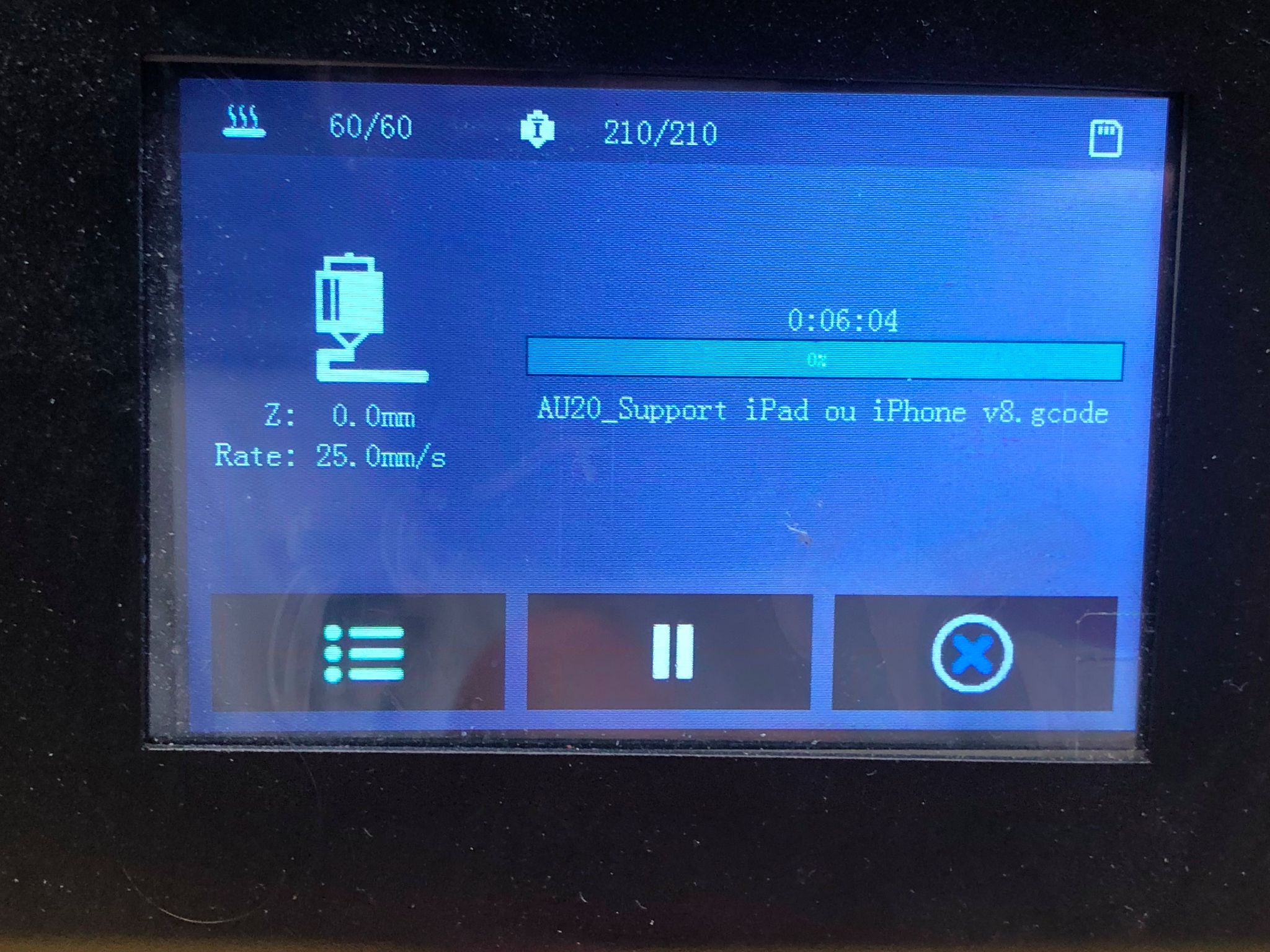

  7. Bonjour, Je débute avec une alfawise u20, il y a un an j'ai réussi à imprimer sans trop de problème, mais depuis 15 jours je n'arrive à rien. L'écran de façade donne cette info… J'ai l'impression qu'il s'agit d'un problème avec l'axe Z J'ai bien attendu que les températures soit à 210°C (buse) et 60°C plateau… mais rien ! Je ne sais comment faire et j'aimerai fabriquer une petite pièce pour réparer ma roue électrique. Merci BozArt
