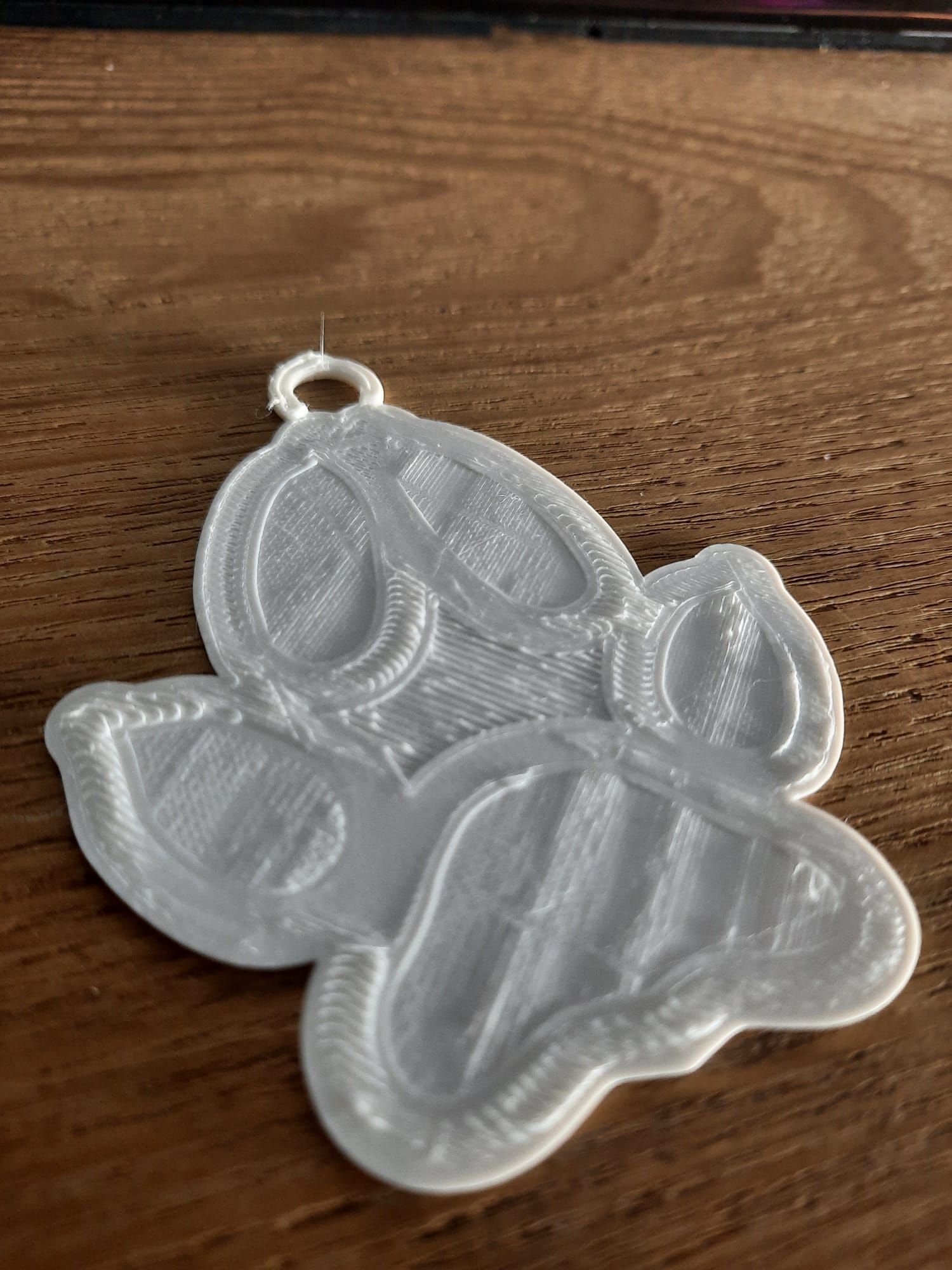

ImInSpace a posté un sujet dans Entraide : Questions/Réponses sur l'impression 3D
Bonjour et bonsoir à tous, Bienvenue dans le "J'ai un problème mais je vais galérer à l'expliquer" show, prenez une place et du pop corn. C'est parti! Cela doit bien 5-6 modèles différents que j'ai constaté que les parties qui sont sensées être planes sur mes impressions ne le sont pas, mais uniquement sur la partie supérieure. J'ai constaté que bien souvent, mon imprimante ne dépose pas à plat le filament, et qu'il se relève à moitié (le problème ne semble n'avoir lieu que en dehors du bed où tout semble bien rester à plat. en gros ça fait ça: ___/|___/|___/|___/| Chaque pic correspondant à un passage de la buse. J'ai dans un premier temps accusé le filament, mais le problème s'est répété sur 3 filaments différents de 3 fournisseur différents (le filament de base inclus avec l'imprimante, grossiste3d et artillery). J'arrive à récupérer des objets à peu près clean avec des petites limes, mais je pense que le problème est ailleurs. Je tiens à préciser que j'ai un PTFE Capricorne, et changé de buse également (je ne sais pas quoi dire sur la qualité de la buse) mais j'avais alors des impressions parfaites dans un premier temps. Il y a eu plusieurs recalibrations depuis pour affiner les réglages également. Avez-vous une idée d'où creuser? merci d'avance PS: Je vous joins une photo d'un modèle que j'ai totalement raté mais ou le problème est bien visible -

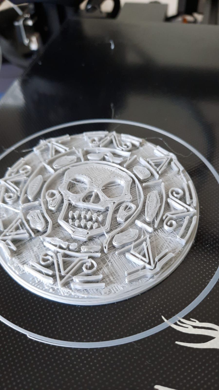

Alors tu m'as mis un gros doute avec l'espace pour le E et la valeur mais ça n'est pas ça ils sont bien collés Voici mon M92 en résultat de M503: M92 X80.00 Y80.00 Z400.00 E115.03 Oui c'est celui d'origine, est ce que tu as un modèle à conseiller? A quel endroit dois-je le mettre? Je te colle le g-code de démarrage de mon imprimante ; Ender 3 Custom Start G-code G92 E0 ; Reset Extruder G28 ; Home all axes G1 Z2.0 F3000 ; Move Z Axis up little to prevent scratching of Heat Bed G1 X0.1 Y20 Z0.3 F5000.0 ; Move to start position G1 X0.1 Y200.0 Z0.3 F1500.0 E15 ; Draw the first line G1 X0.4 Y200.0 Z0.3 F5000.0 ; Move to side a little G1 X0.4 Y20 Z0.3 F1500.0 E30 ; Draw the second line G92 E0 ; Reset Extruder G1 Z2.0 F3000 ; Move Z Axis up little to prevent scratching of Heat Bed G1 X5 Y20 Z0.3 F5000.0 ; Move over to prevent blob squish Merci d'avance
OK I'M BACK windows 10 prêt, ssd prêt, driver prêt, motivation prêt Alors il y avait un gros problème de calibration j'ai suivi ce tuto: https://all3dp.com/fr/2/calibrer-extrudeur-imprimante-3d/ et j'ai fait les modification et passé mon M92 E de 90 (je crois) à E 115.03. Je lance tout grillerai une impression que voici et qui me fait la même chose que la dernière, ce qui semble être une sous extrusion. Je refais le test de calibration et là: j'ai exactement le même décalage de calibration que avant. J'ai bien fait attention à ne pas laissé l'extrudeur tirer sur la bobine afin de ne pas risquer d'altérer le résultat. D'autres idées?

OKAY ALORS: afin de pouvoir faire la calibration de l'extrudeur je dois passer par un logiciel annexe: Pronterface n'arrive pas à se connecter à l'imprimante, Octoprint je dois installer python 3.9.6 pour que ça marche ce qui me force à changer d'OS (je suis encore sur win 7) je vais trouver une clef de win 10 et me prendre un ssd au passage. Donc, la suite au prochain épisode. (cette machine teste ma patience et mange le peu de temps libre que j'ai) J'ai remarqué quelque chose aussi: en nettoyant mon plateau, la partie chauffante supportant le plateau n'est pas exactement plate mais elle se redresse lorsque que je remets le plateau en verre dessus. J'y ai pensé mais même sur le verso de la pièce le problème est là donc très rapidement Voila mon fichier pour ceux qui veulent y jeter un œil. je précise que j'ai bien couché le modèle hein potcc-2sided-flat-bottom.stl

ME REVOILA, Alors je me suis fabriqué un dérouleur pour mes grosses bobines, j'ai changé de PTFE pour prendre un capricorne, et j'ai même mis une buse neuve et voila le résultat. Les parties sensées être plates ne le sont pas. Chers médecins, de quel mal est-ce le symptôme?
J'ai tout bien suivi et j'ai aussi regardé sur youtube des vidéos afin d'être sûr de faire les bonnes manip. C'est en tout cas la première pièce qui a présenté ce problème et je ne crois avoir touché que au support et à l'adhérence, qui ne semble pas vraiment être en cause. en tout et pour tout je n'ai pas dû en imprimer 10 depuis que mes problèmes d'adhérence sont réglés Je referais le test quand ce problème sera réglé: j'avais fait un test avec uniquement la partie supérieure (l'impression est longue, autant ne pas découvrir que ça ne marche pas au bout de 6h) du tube pour savoir si l'imprimante était capable de la faire sans support mais ça n'a pas marché. Mais c'est peut être dû au problème de sous-extrusion.
