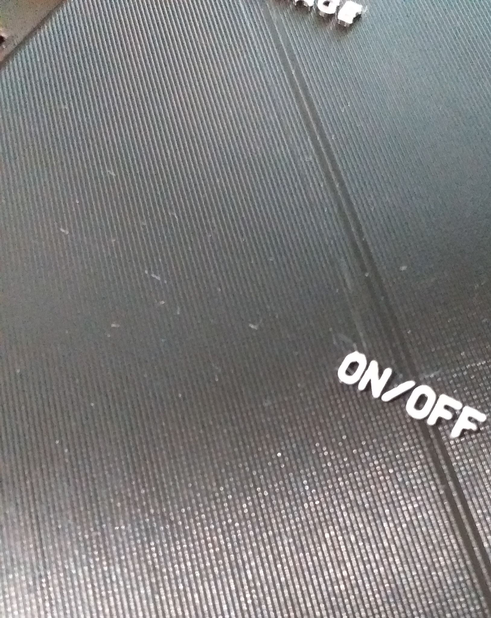

  4. Bonjour, Je poste à la suite car je ne peux plus modifier mon précédent post. Toutes les vérifications que vous m'avez conseillé sont ok. Nettoyage mécaniques, réglages des axes Z, calibrage des Steps etc.. J'ai fait un premier tests "Impression 1" qui semble montrer des améliorations : pièce 180mmx180mmx2.5mm, sauf cette rayure au centre Une fois la machine refroidie, avec exactement les mêmes réglages, j'ai lancé une autre pièce 180mmx172mmx2.5mm et là catastrophe ! "Impression 2" Les lettres ne s'impriment quasiment pas, des multitudes de rayures, les bords sont rugueux bref, à n'y rien comprendre !! Voilà si vous avez des conseils je suis preneur, à défaut auriez-vous aussi une adresse à me conseiller pour le SAV Creality je leur au écris il y a 3 semaines, mais aucun retour de leur part bien sur.

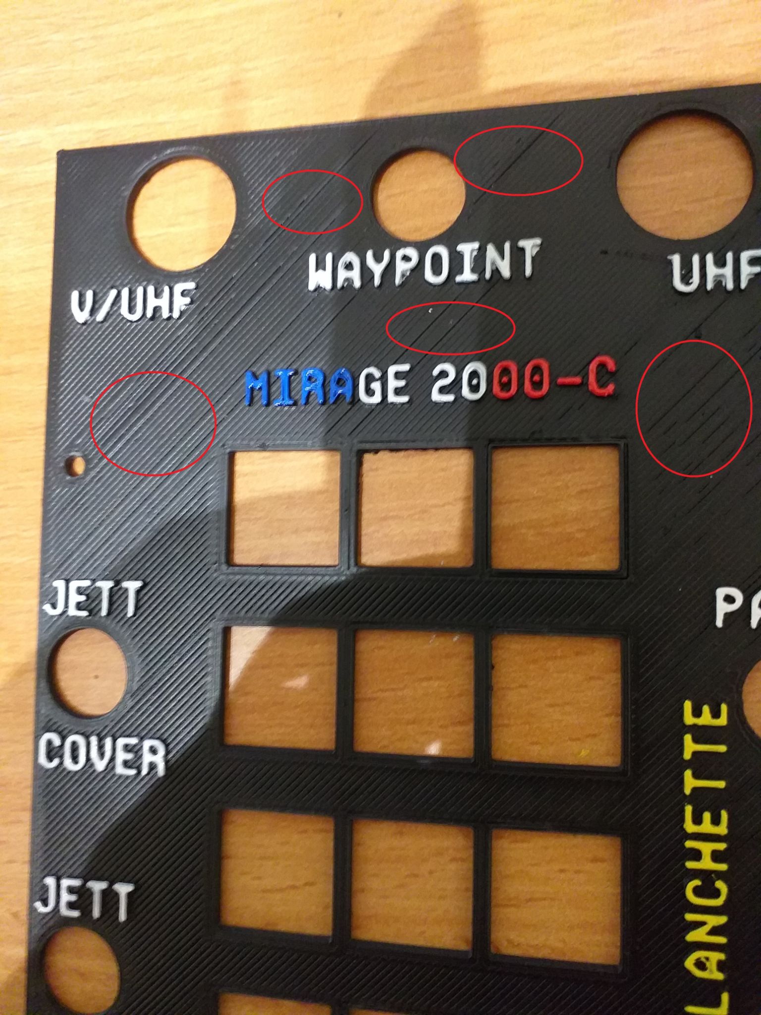

  6. Bonjour, Concernant les réglages mécaniques oui tout est ok, les roues se déplacent sans forcer. En effet je pense aussi pour un problème mécanique. La température est de 200°, sur des surfaces plus petites l'impression est quasi parfaite, pour cela ok pas de soucis, mais dès que la surface dépasse environ 80/100 mm x 80/100mm ça devient plus aléatoire. Mes plaques font 180mmx108mmx2.5mm et 180mmx172mmx2.5mm. De plus sur la couche du haut j'ai des lettres qui doivent s'imprimer.

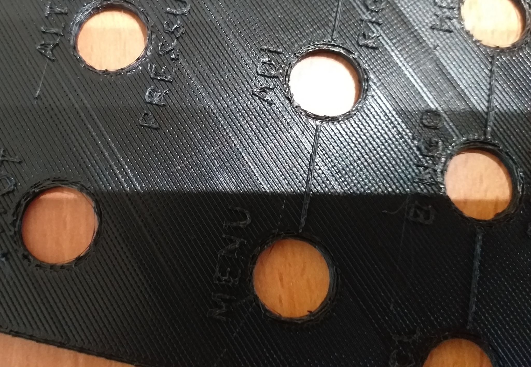

  9. Bonjour, Après l'aide que vous m'avez donné pour le FW (merci encore il est top !), j'ai fait des impressions de plaques de 2.5mm d'épaisseur et de 180mmx172mm. Les impressions que j'obtiens montrent une irrégularité de la surface imprimée. Sur les surfaces sans irrégularité la précision obtenue est très correcte. Je reçois demain un pied à coulisse (précisons 0.01mm) pour reprendre l'ensemble des réglages (// des barres horizontales, pas des moteurs etc.), je suivrai les conseils de la doc trouvée ici. Ces marques que vous pouvez voir sur la photo ajoutée au post, sont systématiquement au même endroit quelque soit le pièce. Si je déplace la pièce sur le plateau CURA de préparation les marques se déplacent sur la pièce imprimé. Donc elles sont toujours au mêmes coordonnées sur le plateau physique de l'imprimante. En attendant de reprendre tous ces réglages, quelqu'un pourrait-il me dire à priori quelle pourrait-être la cause de cette irrégularité. Je dirais, mais je ne suis qu'un débutant que ce serait un problème mécanique, mais lequel ? PS : Extrudeur calibré et neuf (Aluminium, ressorts du plateau neuf, Tube PTFE capricorne neuf, Buse et corps chauffant neuf, filament 1.75 PLA Creality .

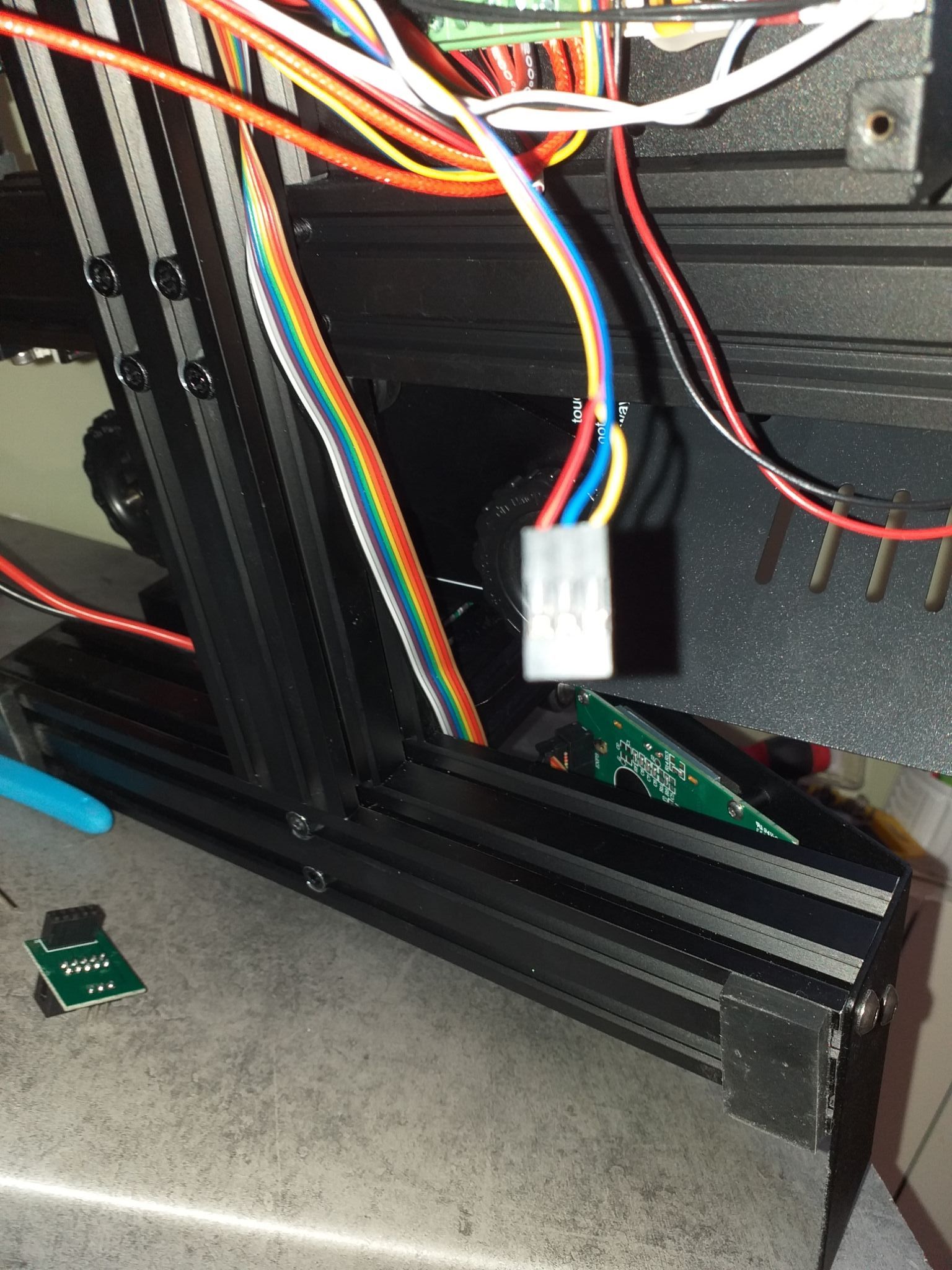

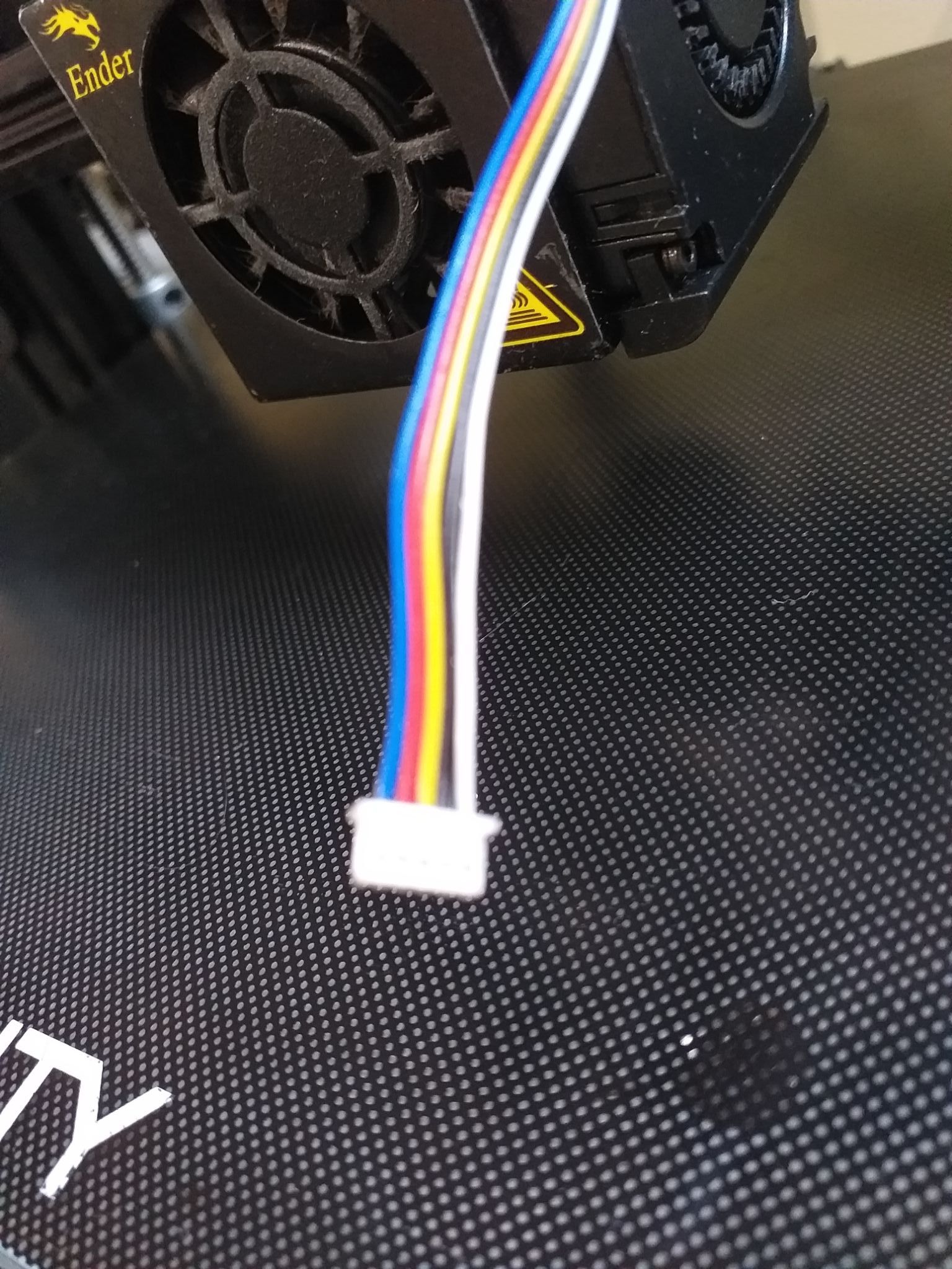

  14. Ben fait non : Mon fil bleu qui est tout à gauche côté BLTouch se retrouve au milieu, donc ça ne correspond pas en fait : - je devrais avoir bleu/rouge/jaune - qui correspond au marron/rouge/jaune de la photo - et j'au physiquement sur le connecteur : rouge/jaune-bleu Dois-*je inverser le rouge et le bleu, j'ai des connecteurs normalement
  15. oui bien sur, sauf que mon connecteur est monobloc le bleu est au centre de mon connecteur et sur le schéma à l'extrémité gauche, regarde la photo du connecteur qu'il me reste l'axe Z est déjà branché Yep, je vais essayer ça, je vous donnerai le résultat, le temps de brancher et de mettre le FW
  16. ok merci encore, mais alors comment je fais la correspondance des couleur avec ma nappe ?
  17. Donnes moi 5 minutes et je mets la photo, mais oui j'utilise la carte fournie avec la nappe de l'écran je crois, photo à suivre..
