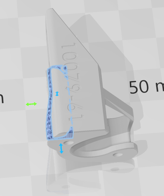

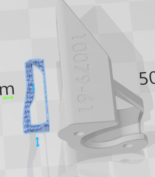

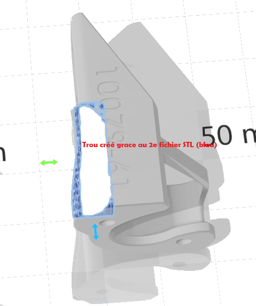

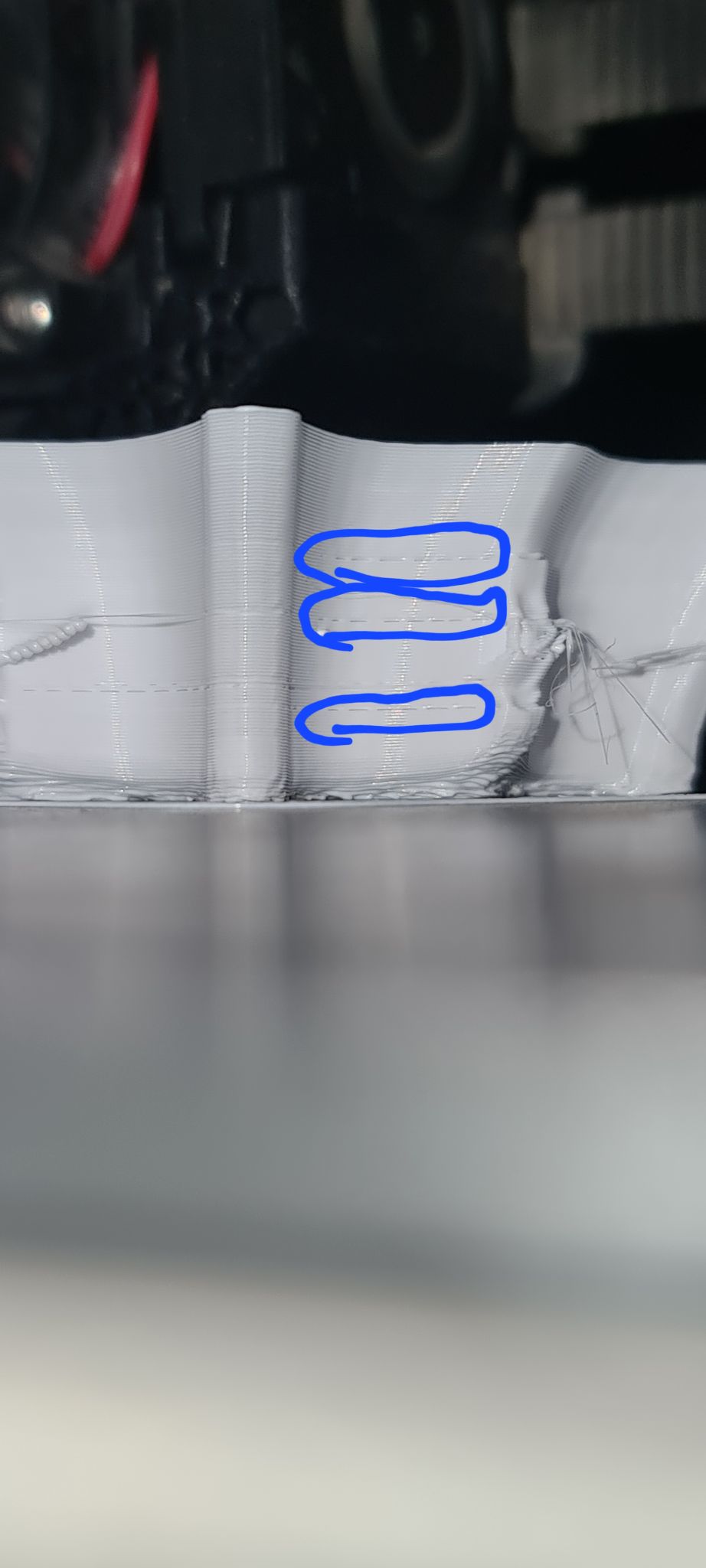

  1. Bonjour, Je voudrais faire un trou sur l'adaptateur de BL Touch (pour hot end mosquito) venant de chez bondtech afin que sa aille sur mon imprimante, j'ai trouvé l'adaptateur universel compatible ender 6 (pour les hotend stock) mais pas pour les hot end mosquito et je me suis servi du modèle universel et je l'est découpé la ou ya le trou (truc bleu sur l'image) et je voudrais rejoindre le truc bleu sur la pièce afin de découper de cette forme sauf que j'arrive pas que ce soit sur freecad ou 3D builder. En gros sur l'image 3, tout ce qui a dans la zone et au dessus du truc bleu je voudrais que ca fasse un trou juste en rejoignant les objets.

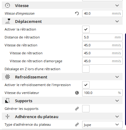

  2. Pour cette réponse que j'ai eu en juin 2021 j'étais en bowden que j'ai pu résoudre le problème

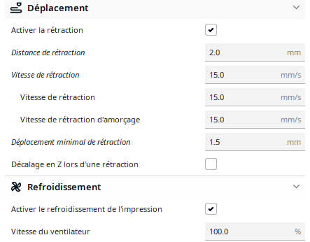

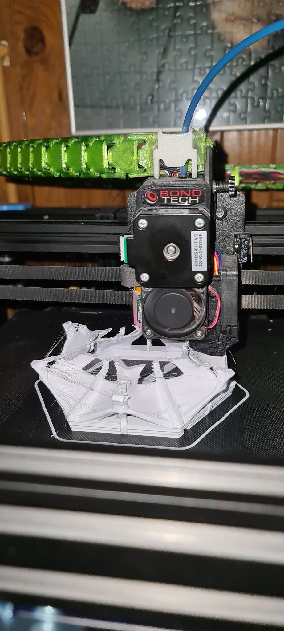

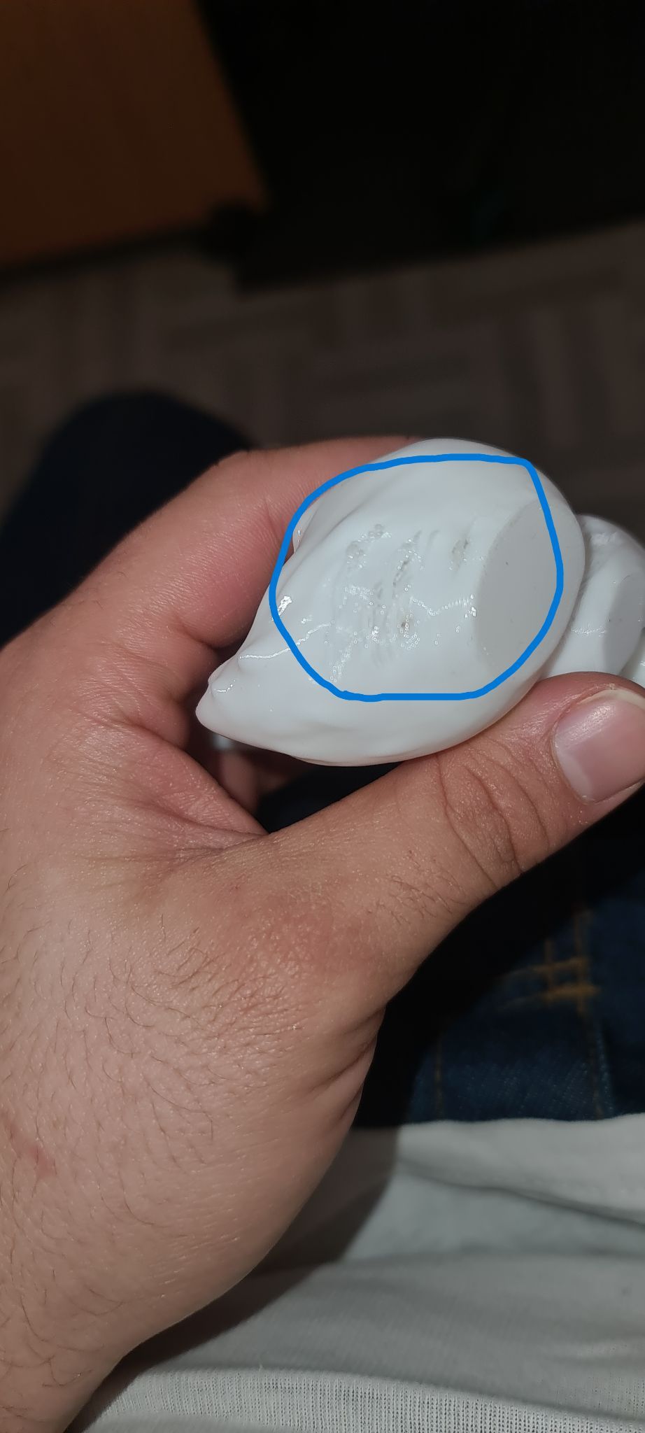

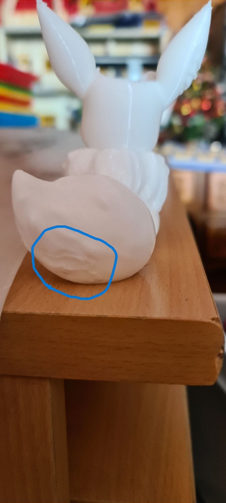

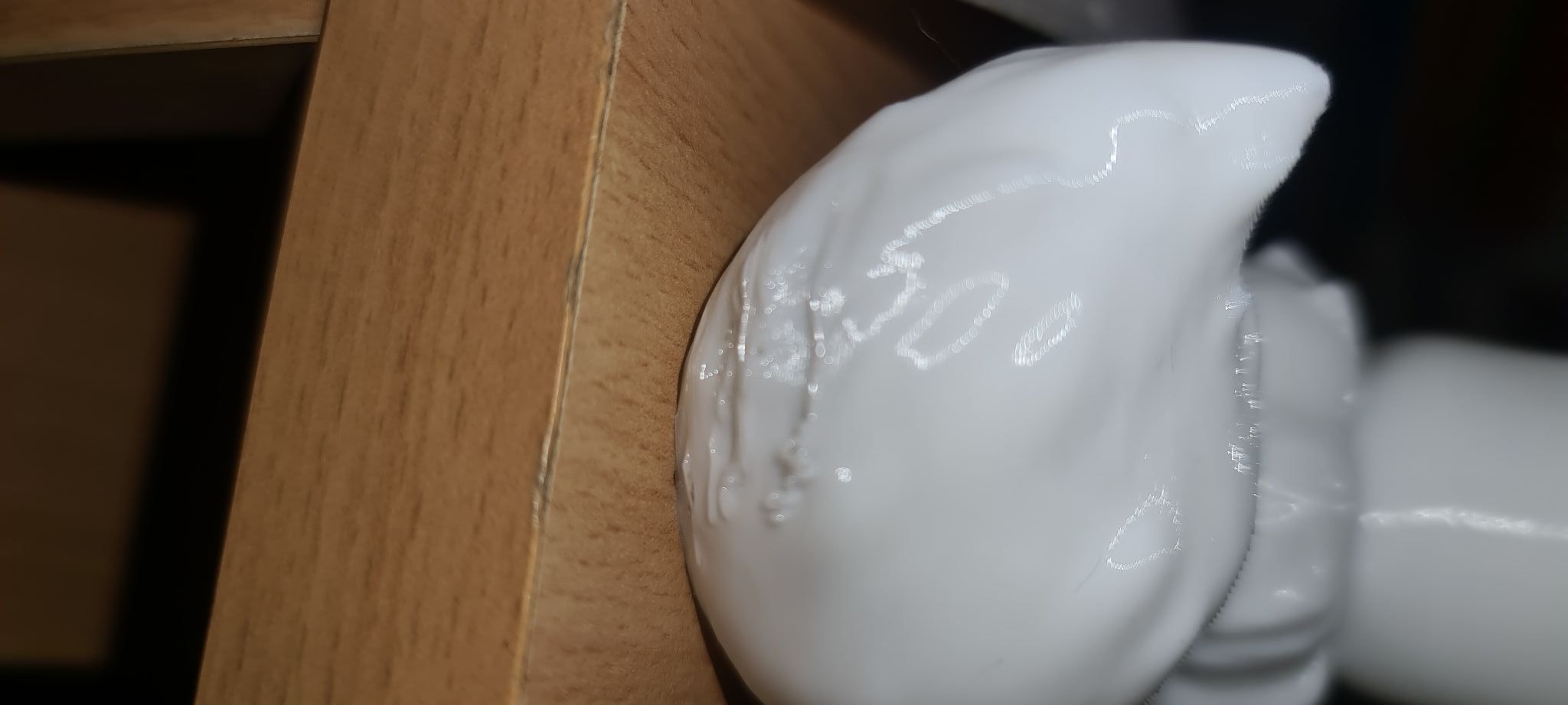

  3. La je teste l'autre pièce en montant ma rétraction a 2mm 15mm/s qui imprime depuis 8h a 200°C Et je sais pas si le filament situé par en bas perturbe l'impression car de base c'étais un bowden mais en le changeant en direct drive j'ai enlevé l'extrudeur bowden

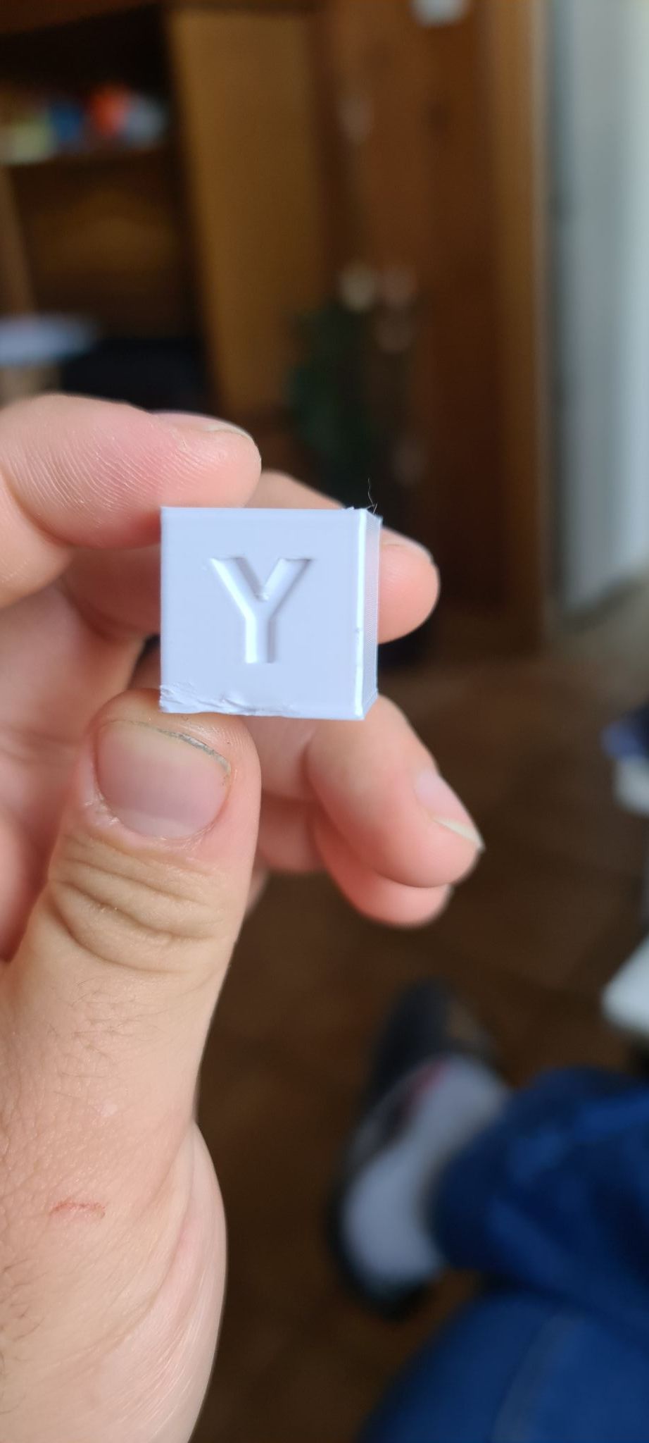

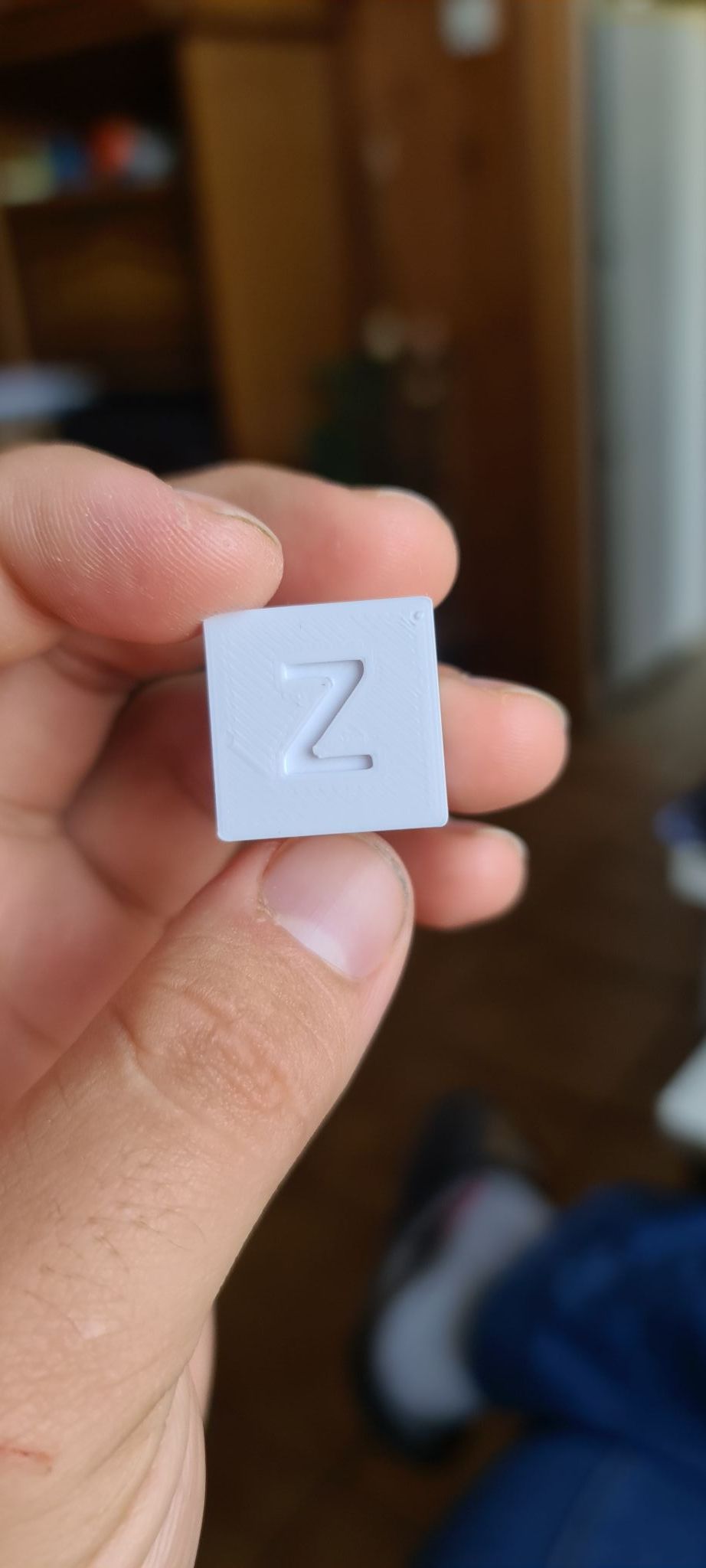

  4. Je l'est calibré, je les passé de E415 a E419 pour mes Estep La largeur des lignes j'ai pas encore regardé et oui faudrais que je fasse une tour de température, sur mon slicer c'est réglé a 0.4 Ma pièce est une lanterne pour halloween 128*111*142 Ma buse est de 0.4

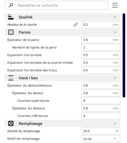

  5. Slicer : Ultimaker cura Hauteur de couche : 0.2 Je teste avec ces paramètres la , moins de stringing mais toujours quelques petit sous extrusion

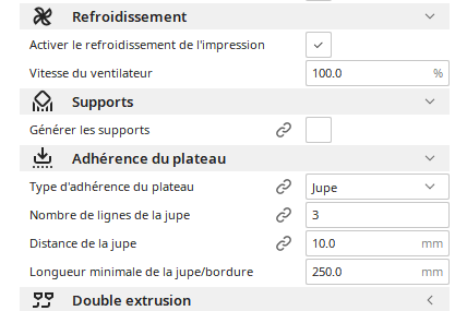

  6. Bonjour, Pouvez-vous me dire ceux qui ont une Ender 6 avec l'extrudeuse direct drive Bondtech DDX V3 la configuration pour le PLA, TPU - la rétraction (mm) - vitesse de rétraction - température - Vitesse d'impression - la valeur de l'estep "E***" * étant la valeur de l'estep Car j'ai des soucis de sous extrusion sur certaines couches et de stringing sachant que j'ai le hotend d'origine. Ma config Rétraction : 1mm Vitesse rétraction : 20mm/s Température : 200°C Vitesse d'impression : 50 mm/s Valeur de l'estep "E419" Filament : Esun PLA

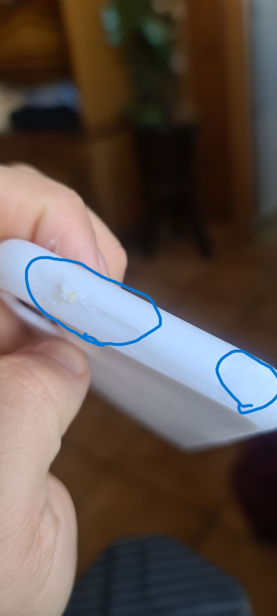

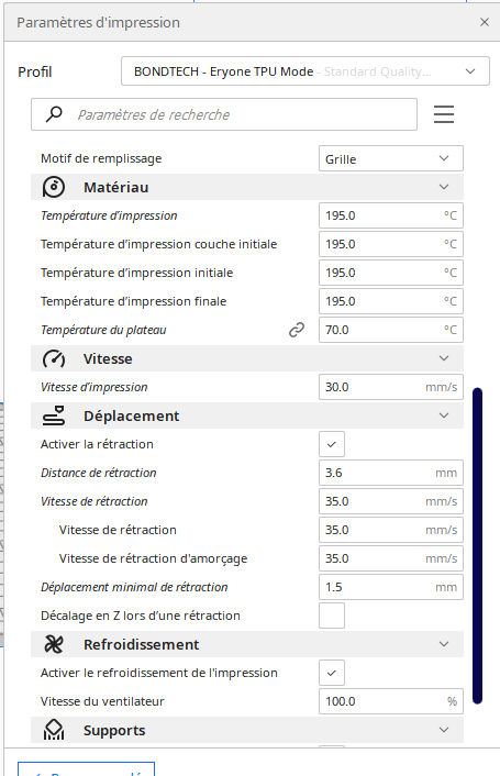

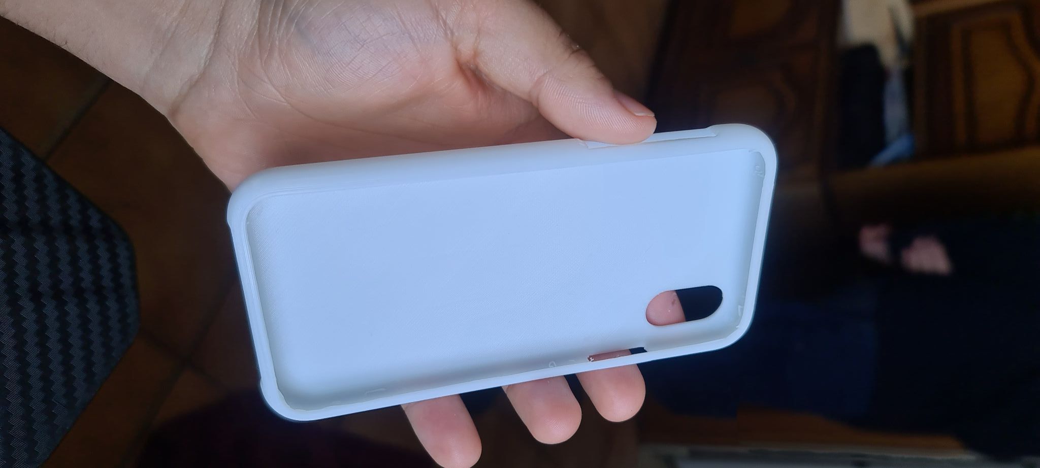

  8. Bonjour, Je possède une Ender 6 avec extrusion directe , j'ai une BondTech DDX V3 PH1 avec le hot end d'origine, aucun soucis avec le PLA, le PETG et l'ABS mais avec le TPU ca imprime bien sauf que ca fais des sortes de loupées. Config cura : Problème :
